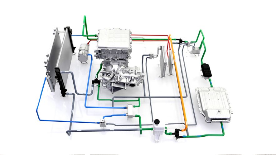

JeJeBe schreef op donderdag 11 mei 2023 @ 20:54:
Koelwater van 70-80 C heeft geen warmtepomp meer nodig, dat lijkt me onzinnig. Een warmtepomp wordt gebruikt om warmte "op te transformeren", ofwel van lage temp naar hoge temp.
Werkt net zo als een airco, alleen zijn de "hete" en de "koude" kant verwisseld. Reden dat splitunit airco units in huis ook zo simpel kunnen omschakelen van koelen naar warmen. 1 omkeerklep erbij en de functie van binnenunit en buitenunit wordt verwisseld. Zo kun je ook in de winter de "warmte" van buiten optransformeren naar warmte voor binnen. En ja, buiten wordt het dan iets kouder en stopt de installatie soms even om de buitenunit te defrosten. Je pompt immers warmte naar binnen, dus blijft er buiten koude over. Je zou ook kunnen zeggen dat je koude naar buiten pompt maar dat is natuurkundig gezien kul :-)
Maar het gebeurt wel, zal eens een screenrecorder mee laten lopen.
In deze auto's is de swap niet zo simpel als een splitunit airco, er zit hier idd gewoon een 3-weg klep tussen, maar ook dus een aparte radiator en nog een paar extra onderdelen die het wat complexer maken.
https://www.hyundaimotorgroup.com/tv/CONT0000000000002931
https://s7g10.scene7.com/...20Desktop?wid=885&hei=498
JeJeBe schreef op donderdag 11 mei 2023 @ 21:11:
Plausibel, als we aannemen dat het één systeem is en niet twee gescheiden. Maar dat weten we niet, toch ?
Zie het filmpje en de afbeelding, het is 1 systeem.
[ Voor 13% gewijzigd door The Wizard op 11-05-2023 21:12 ]

  • JeJeBe
  • Laatst online: 04-01 19:41
JeJeBe
KIA EV6 GT-Line AWD MY22
The Wizard schreef op donderdag 11 mei 2023 @ 21:08:
De afbeeldingen en filmpjes van Hyundai laten zien dat er 2 radiatoren in de verwarmingsbox zitten, eentje voor de airco en eentje voor de verwarming.
Dat pleit dan voor gescheiden airco- en warmtepompsystemen.

The Wizard schreef op donderdag 11 mei 2023 @ 21:11:
Geloof heus wel dat het gebeurt, maar de gevolgtrekking geloof ik niet ;-)
die tekening is zo complex dat daar zonder toelichting geen chocola van te maken is.
  • The Wizard
  • Laatst online: 11-09 15:58
The Wizard
Moderator Mobile
JeJeBe schreef op donderdag 11 mei 2023 @ 21:13:
Nee, er zit maar 1 compressor in, en ze gebruiken dezelfde condenser.
Hier een stukje Carscanner:
YouTube: Heatpump EV6
Je ziet dat gelijk de temperatuur van de inverter en coolant van de inverter oplopen. Dat komt waarschijnlijk doordat bij de warmtepomp gebruik dezelfde vloeistofkanaal wordt gebruikt om zoveel mogelijk warmte uit deze onderdelen te halen.
Bij gebruik van de airco wordt dit kanaal afgesloten, er komt geen koude vloeistof doorheen, klopt ook met het plaatje, een aparte condenser in de cabine naast die van de verwarming.
7740 kWp, 3 subsystemen (20x 320 Wp / 2x 230 Wp / 2x 440 Wp)
  • The Wizard
The Wizard
Moderator Mobile
JeJeBe schreef op donderdag 11 mei 2023 @ 21:22:
Niet zo heel moeilijk, lijntjes volgen :P. De grijze en blauwe lijntjes zijn van de koeling, de groene, rode en oranje van de verwarming. Je ziet dat er meerdere kleppen op plekken zitten om om te schakelen tussen verwarming en koeling.
Het is best wel slim gedaan.

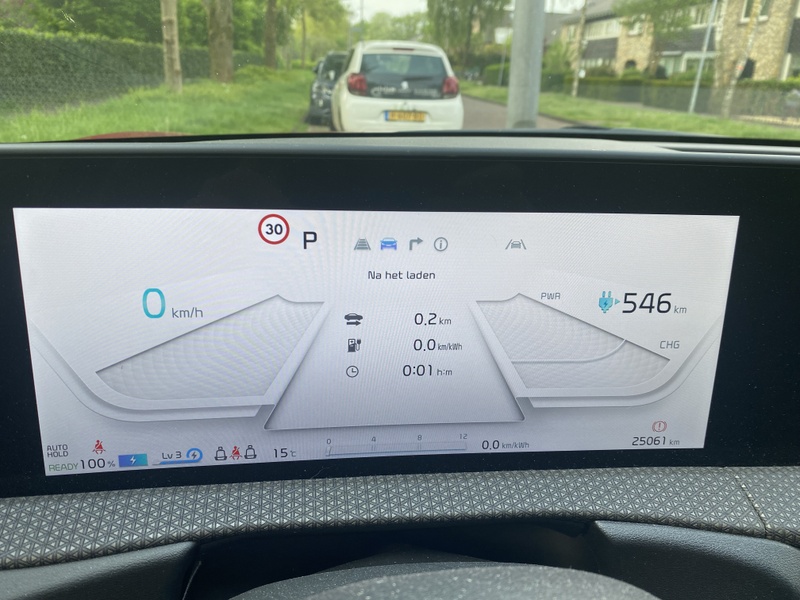

Had zo net iets vreemds, had in de auto gezeten om dit te maken, krijg net de melding dat de achterlichten nog branden 8)7 . Deuren waren op slot.
Afbeeldingslocatie: https://tweakers.net/i/FEIs2UXJ33o2kuFyOOXngmrs5oA=/full-fit-in/4000x4000/filters:no_upscale():fill(white):strip_exif()/f/image/LuK8K3LosxEdqAe8ixkeHSBD.png?f=user_large
Die branden dus idd, voorlampen wel uit. Heel bijzonder... Auto starten en weer uitzetten en ze gingen nu wel uit.
Zag vandaag nog een EV6 rijden met de grote lichtbalk uit, alleen links en rechts van de kofferdeksel brandden.

The Wizard schreef op donderdag 11 mei 2023 @ 21:29:
check, als je er wat langer naar kijkt zie je idd een "normaal" koelsysteem (met het expansietankje erin) en een aparte kringloop waar het compressortje inhangt. En dan een punt waar warmteoverdracht tussen de 2 kringlopen mogelijk lijkt en dan nog wat raadselcomponenten :-)
Er staat idd ergens in een van de marketing verhalen te lezen dat men alle warmte uit motor en omvormers vangt om terug te voeren naar het interieur.
YouTube: Hyundai and Kia Turn Up EV Efficiency with New Heat Pump Technology bevat nog iets meer detail (iets).
Bovenstaande realiserende , komt er, als de redenaties een beetje kloppen, dus nooit een oplossing voor de beroerde regeling. Het is inherent aan de constructie. Lekker groen en lekker oncomfortabel. Maar ze zijn er wel trots op :-(
Die heb ik ook gehad gister. Was zelf niet thuis op dat moment. Kreeg de hele ochtend meldingen. Toen de auto een keer laten openen en starten en de melding was weg daarna. Daarna niet meer teruggekomen.

Afbeeldingslocatie: https://tweakers.net/i/CH3yB4-8ldvvErVvwAaRBPWu-c8=/800x/filters:strip_icc():strip_exif()/f/image/kqLc6AemAuzYRoLBdOKViCu0.jpg?f=fotoalbum_large
Lekker hoor.
Ga je uiteindelijk niet halen, maar de 500 km toch wel.

Afgelopen week met de EV6 naar Dresden (Duitsland) en Wroclaw (Polen) geweest en dat ging boven verwachting soepel met opladen onderweg. Bij Melle (Osnabrück) nog een Fastned bij Van der Valk en de rest Ionity-laders. Nergens hoeven wachten, geen storingen en laadsnelheden van 150-235 kW. In vier stappen van circa 250 kilometer naar de eindbestemming gereden. Lekker relaxed elke twee uur ff stoppen en laden. En dan kun je (waar dat kan) ook doorrijden met 130-150 km/u.
Ik denk dat het Ionity-netwerk nog beter is dan het Tesla-netwerk waar ik voorheen gebruik van maakte.
Afbeeldingslocatie: https://tweakers.net/i/3ty4J46Z63b2jYUUOfe0lnuWXnA=/x800/filters:strip_icc():strip_exif()/f/image/GMfav26667HlnGOvDRBgSOHx.jpg?f=fotoalbum_large
In Polen is de EV nog niet erg doorgedrongen. Op een verdwaalde Poolse Tesla na nog wel een andere (groene) NL EV6 gespot in Wroclaw ;-) Deze ervaring rijker ga ik gerust door Europa met de EV6
