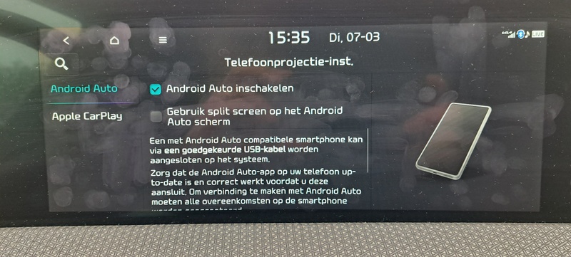

Beetje late reactie, maar ik had nu even tijd om met Android Auto te stoeien voor de fullscreen / breedbeeldkaart. Bekende kost voor hardcore AA gebruikers, maar voor de volledigheid:
1. Op de telefoon in de AA app / AA instellingen naar beneden schollen.
2. Op het versie nr een aantal keer klikken / typen met je vinger. Dan komt een bericht dat je in de Ontwikkelaarsmodus komt.
3. Rechtsboven op de ... klikken. Dan kun je Ontwikkelaarsinstellingen activeren.
4. Daar scrollen naar video.
5. Daar de gewenste resolutie selecteren. Ik heb maximale resolutie gekozen
Toen werkte het nog niet bij mij...
6. Want in de EV6 instellingen bij Instellingen Telefoonverbinding moet je het vinkje uitzetten bij Split Screen gebruiken.
En dan ... je navigatiekaart. In kleur. In breedbeeld. In jouw EV6... :)

MarcdJ schreef op dinsdag 7 maart 2023 @ 15:26:
Stap 6 alleen is bij mij altijd voldoende geweest

henrov schreef op dinsdag 7 maart 2023 @ 15:30:
OMG ... 7(8)7
Meteen ook geprobeerd..
Vergeet de rest... stap 6 is genoeg.. _O-

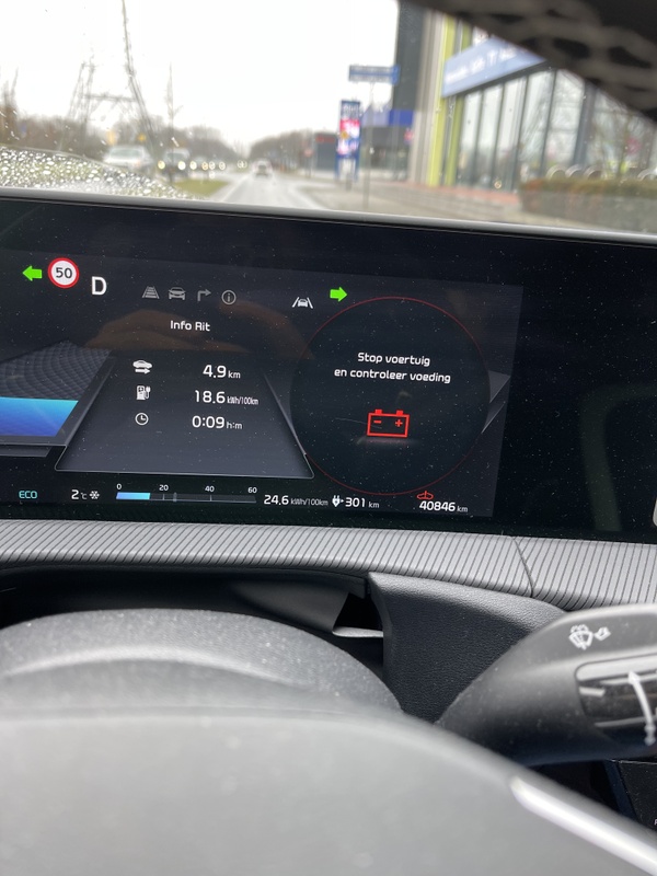

Vanmiddag in de auto gestapt, snellader als eindbestemming om de pre conditionering te starten. Na 200 meter rijden een doffe klap in de vloer van de auto en meerdere foutmeldingen op het scherm. De ev6 kon nog maar 42km/h. Direct maar de dealer doorgereden en laten controleren. Ze zagen veel onbekende meldingen bij het uitlezen. Morgen gaan ze met Kia kijken wat er aan de hand is.
Afbeeldingslocatie: https://tweakers.net/i/_OSwPHpIZhPP4-F1iuIBH9CNbI0=/x800/filters:strip_icc():strip_exif()/f/image/GgJ7vT2HvduOxKDedxak6bv1.jpg?f=fotoalbum_large
Afbeeldingslocatie: https://tweakers.net/i/D1NDYXvAt3b0QyUE9iE8pCwpKDw=/x800/filters:strip_icc():strip_exif()/f/image/hhUIIAyoR57O0Ke7OEatzKy2.jpg?f=fotoalbum_large
Afbeeldingslocatie: https://tweakers.net/i/_vbp0FZBrLZcFDOaUVTZn95VUnE=/x800/filters:strip_icc():strip_exif()/f/image/Q2XC3HexGxyghoGhWsDMMvZA.jpg?f=fotoalbum_large

@Leezer14 oei dat klinkt niet goed. Hopelijk snel gevonden en opgelost

Leezer14 schreef op dinsdag 7 maart 2023 @ 18:31:
Hoop echt dat het meevalt.
Maar gezien de doffe klap in de vloer lijkt het erop dat een celblok van je hoofdaccu eraan is.
Ben benieuwd, graag horen we van je wat er loos is/was.

Vanochtend op de snelweg met wat natte sneeuw kreeg ik de melding: "Kritische Forward Safety functies beperkt! Radar geblokkeerd."
Dat komt denk ik door wat sneeuw of ijs op de radarplaat vooraan de auto? "Forward Collision-Avoidance Assist" in de handleiding. Bij het parkeren vergeten te checken of er wel echt iets op zat. Ik herinner me met de echte sneeuw eerder deze winter ook zo'n soort melding. Wel vreemd dat een beetje ijs of sneeuw zo'n radar al beperkt..? Had ik niet verwacht. Ook niet met wintersport verhalen hier op de site. Vanmiddag terug was het niet meer.
Herkenbaar deze foutmelding?
Afbeeldingslocatie: https://tweakers.net/i/CPeBSsSIHWd90MQ9qhrajNDq5vo=/800x/filters:strip_icc():strip_exif()/f/image/y38nVqDtL5QH1Y4TpsQv4Fpr.jpg?f=fotoalbum_large
Ik heb die melding ook 1x gekregen bij een strak blauwe lucht. Daarna niet meer.
(Ok.. ik gebruik de donkere modus voor de KIA navigatie, ik weet wel dat de lichte modus ook een kleurenkaart heeft)..
Tja en natuurlijk is het bij 1 iemand anders nog niet helemaal....
Ik moest even zoeken naar de instellingen en nog toen split modus aan stond zag ik een 3 deling van het scherm. Links google maps, midden Spotify, rechts KIA iets rommel weer ofzo.
Daarna optie 6 gefixt en de kia is nu weg, maar ik blijft nog wel spotify rechts zien. Haal ik die weg dan zet android auto er vrolijk iets anders neer aan apps die ik gebruik.
Weet iemand hoe je die split screen in Android Auto ook uitzet?

anc schreef op donderdag 9 maart 2023 @ 07:35:
Bij mij werkt het om in de kaart van Google maps te tikken. Dan verdwijnt(en) je app(s) in het rechterdeel en wordt de kaart beeldvullend. Of links in de iconen van de apps op het maps icoon. Het lijkt een soort wisselen van modus, wel/geen splitscreen binnen AA.

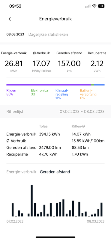

Afbeeldingslocatie: https://tweakers.net/i/O2NEWfbspZEYY6tHV-THl1Q2jSY=/x800/filters:strip_icc():strip_exif()/f/image/69s1766zQHHWiD6iZVTdKAgg.jpg?f=fotoalbum_large
Hier ook mooi verbruik voor de winter;
RWD 77,4 kWh, Handm. Climate op 2, 21C, Heat, Sync en Autoregen. (met gem 105 - 110 en 70 km op 130 km/u)

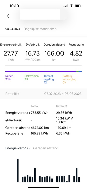

PrimaBB schreef op donderdag 9 maart 2023 @ 12:20:
Dat zijn indrukwekkende cijfers. 8)
In de auto zal dit 19,6 kWh/100 km ongeveer zijn geweest.
De app rekent volgens mij met verbruik min recuperatie, de auto alleen het verbruik.
failure is the only option
  • PrimaBB
  • Registratie: Juni 2018
  • Laatst online: 08:14
Phusebox schreef op donderdag 9 maart 2023 @ 13:23:
Dat is inderdaad ook zo.
Maar cijfers blijven indrukwekkend :) .
Ik geloof overigens niet dat dit verschil van 16.73kWh in app naar 19.6kWh in de auto oploopt.
Hieronder m'n twee ritten van gisteren. Bovenaan dus samen gerekend.
Afbeeldingslocatie: https://tweakers.net/i/ieuFFgteng0_l-8yBS1PvkSCIpo=/x800/filters:strip_exif()/f/image/GWjRzSJnMzuiEOOnZKFlaYnq.png?f=fotoalbum_large
En ter vergelijking hieronder een screenshot van de dashboard data na de 2e rit gisteren.
Is wat lastig vergelijken, omdat dit dus de 2e 100km is die ik gisteren gereden heb, dus verbruik na de 202 km, maar inderdaad is te zien dat het verbruik in de auto hoger uitvalt.
Afbeeldingslocatie: https://tweakers.net/i/QizUghLGvwS1aqXlorUCWK0p96A=/800x/filters:strip_exif()/f/image/CeHDUoKSg3GJn45AsadTxoAM.png?f=fotoalbum_large

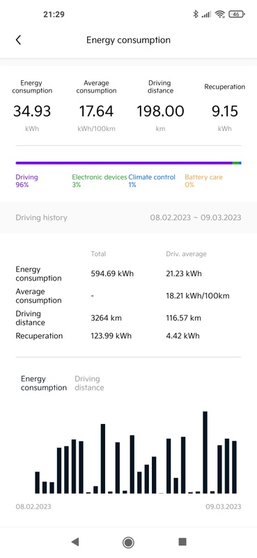

Tosemime schreef op donderdag 9 maart 2023 @ 21:31:
Ik rij voornamelijk snelweg met woonwerkverkeer en rij niet heel zuinig, verbruik valt me dus reuze mee in de winter
Die. Recuperatie. Mooi. O+
Taycan 4S Cross Turismo Volcano Grey 2024 (J1.1) | Kia EV3 Plus Advanced Aventurine Green 2025
  • Phusebox
  • Laatst online: 05:34
Phusebox
Karmakeizer Azijnpissen
Mijn maandelijks gemiddelde zit onder dat van jou. Wat geeft de app aan voor bereik bij jou momenteel?
Zou dus volgens mijn bereik teruggerekend ergens rond de 380 moeten zitten?
Dat is dus ongeveer 22,2kWh/100km (34,93+9,15/198). Voor een niet zuinige rijstijl in de winter is dat geen slechte waarde inderdaad.
Zelf zit ik (en mijn vrouw) daar wel een stuk onder overigens: zo rond de 17-18kWh/100km in de winter excl avondritten snelweg (AWD GT-line, 19 inch). Maar wij rijden dan ook over het algemeen efficiënt (maar wel de geldende maximumsnelheid).

Franciesco schreef op donderdag 9 maart 2023 @ 22:39:
Waar haal je dit omrekenen op deze manier vandaan?
Van wat app aangeeft vs wat auto aangeeft.
Je telt de ‘terugwin’ energie op bij het verbruik.
Ik heb namelijk het idee dat je veel te hoog uitkomt via deze methode.

PrimaBB schreef op donderdag 9 maart 2023 @ 23:04:
Zie mijn eigen eerdere post met 2 ritten + auto data van laatste rit.
De app rekent de regeneratie niet mee en geeft daardoor een te rooskleurig beeld. Iig in mijn ervaring.
Zelf heb ik een paar keer het verbruik van de app met de auto vergeleken door het verbruik in de app om te rekenen volgens de beschreven methode. Dan komt het verbruik wel (vrijwel) overeen, anders duidelijk niet.

Franciesco schreef op vrijdag 10 maart 2023 @ 08:26:
Dat is wel apart, bij mij scheelt deze methode van berekenen ruim 2kWh (te veel).

  • Solarman
  • Registratie: Mei 2022
Het verbruik is volgens mij als volgt:
*Averige consumption = wat er werkelijk na de rit uit het accupack is verbruikt voor de rit
*Averige consumption + recuparation = wat er werkelijk totaal aan energie nodig is geweest voor de rit.
*Laden aan laadpaal / aantal gereden kilometers = werkelijk totaal verbuik incl laadverliezen voor de gereden km's.

PrimaBB schreef op vrijdag 10 maart 2023 @ 09:30:
Zou dit afhangen van de app-softwareversie? Als ik het me goed herinner was het rond de afgelopen zomer dat ik dit berekend heb (met IOS app).
