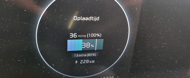

  • TKR
  • Laatst online: 07:58
TKR
Afbeeldingslocatie: https://tweakers.net/i/ecfgrQ1_tjWR1_XMWLnQhsdHatI=/800x/filters:strip_icc():strip_exif()/f/image/knjP2OpIR04EhRR0rrVpcjlP.jpg?f=fotoalbum_large
Eerste keer snelladen na voltooide conditionering, bij Ionity met alle palen bezet. Netjes.

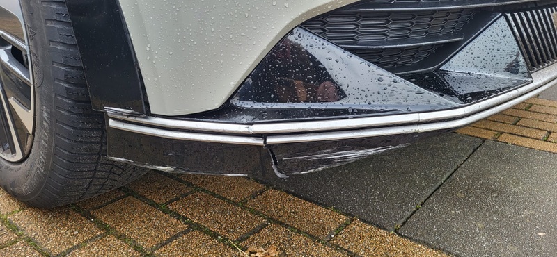

Gloeiende....nog nooit met een auto zoveel schade pech gehad, dit is al de 3e !!
Op een parking bij supermarkt uitwijken voor oma, ging de neus iets te ver over de stoeprand...en daar lag een kei in het gras. Bumper stuk, scherm ontzet en wielkastrand ontzet. Pffff.. :(
Nu 2 maanden wachten voor herstel...
Afbeeldingslocatie: https://tweakers.net/i/mMvvYydoZ8VdEDAChx7gto9L130=/800x/filters:strip_icc():strip_exif()/f/image/Vx67iBacQnaxUd5SLuBebgfj.jpg?f=fotoalbum_large

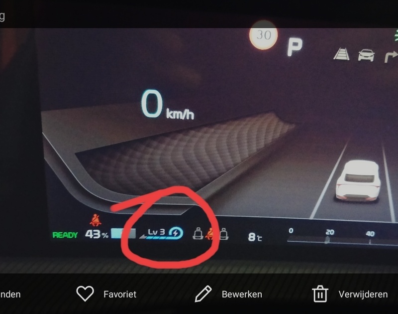

Bogey555 schreef op maandag 6 maart 2023 @ 09:07:
Deze week reed mijn vrouw achter mij en bij mij staat de i-pedal altijd op 1. Achteraf vroeg ze mij waarom ik heel de tijd zat te remmen. Ze vond dat super irritant wanneer ze achter mij reed.
Dus blijkbaar is dat al vanaf stand 1 wanneer je de stroompedaal lost dat de remlichten aangaan.
Als je regen standje 1 aanzet zal achterlicht 100% niet aan gaan. Dit is makkelijk zelf te controleren door in de avond je achteruitkijkcamera te activeren. Je ziet dan wat er gebeurt.
Ipedal heeft overigens maar 1 stand. Het is: regen level 0,1,2,3 en i-pedal.
Wellicht dat je AUTO regen gebruikt?

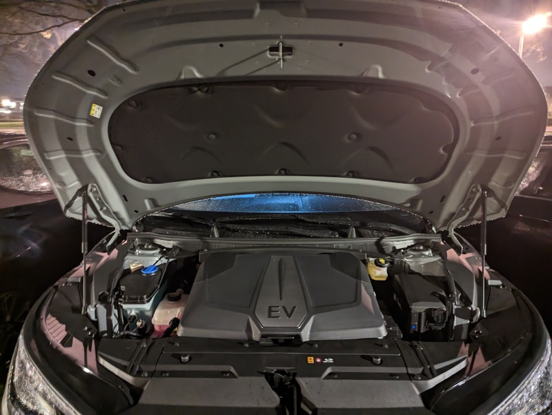

DaMenaz schreef op maandag 6 maart 2023 @ 19:19:
Vraagje aan de mensen die recent een RWD hebben ontvangen: zit er een isolatiemat onder de, eh, ‘motorkap’.
Speciaal voor jou in de regen een foto gemaakt :P...
Afbeeldingslocatie: https://tweakers.net/i/A9q-mghsvFAU-8_vXY2SBs9Hz8c=/800x/filters:strip_icc():strip_exif()/f/image/ft1UTTNAAhh2SPYkZQs8DsOv.jpg?f=fotoalbum_large
ja

Volgens mij is het hele rem verhaal al uitgebreid aan bod geweest.
Nieuwe techniek vereist een verandering van je handelen. Als je daar niet aan wilt blijf dan bij het vorige model.
Reg 0,1 en 2 : remlichten gaan niet branden bij het volledig los laten van het gaspedaal
Reg 3 en I-pedal: remlichten gaan branden bij volledig loslaten van het gaspedaal.
Leer jezelf gewoon aan om door middel van je gas de vertraging en de snelheid te regelen. Mensen die wat een gevorderde bestuurder zijn hebben al jaren geleden geleerd om de straal van de bocht op te vangen met het gaspedaal. Kom op, ga dit op leren. Is ontzettend leuk om nieuwe techniek je eigen te maken, dan ga je het waarderen en stop met al dat zeuren. Dit is een geweldig systeem.
