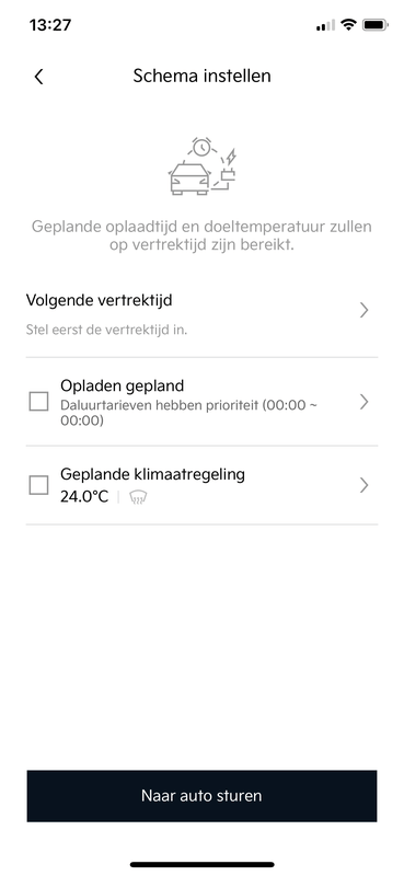

Ik lees veel onduidelijkheid over de batterij (pre)conditioneren en het scheduled voorverwarmen.
Om met de eerste te beginnen: er is accu conditioneren en preconditioneren. De eerste zorgt voor betere ontladingsprestaties bij koud weer, de tweede voor betere laadprestaties bij koud weer. Het conditioneren kan ook gebeuren bij het voorverwarmen en tijdens het rijden, maar daar ‘zie’ je niets van (behalve bij het scherm met energieverbruik). Hij gaat er dus ook niet sneller door snelladen. Dat laatste gaat alleen bij het precinditioneren. Hoe dat werkt is al genoeg over gezegd.
Voor wat betreft scheduled voorverwarmen: dat moet aan de laadpaal. Dat staat in de handleiding en zie je ook bij het plaatje in de app: bovenin zie je dat de auto is aangesloten op een stroomvoorziening.
Afbeeldingslocatie: https://tweakers.net/i/9Por1TQZB3iSEVZwitEKR6HV-2Q=/x800/filters:strip_exif()/f/image/NZ1lbURACQeNAtU82GlLByXX.png?f=fotoalbum_large

SwEEp3R schreef op dinsdag 14 februari 2023 @ 13:38:
Het blijft toch een raar verhaal want voorverwarmen manueel starten in de app kan zowel aan de paal als niet dus de logica daarachter zie ik niet :+ :*)

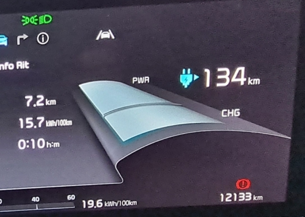

Ik lees verschillende berichten en meningen over de rijstijl en zwaarte van je rechtervoet voor je verbruik [en dus je bereik].
Nou, vandaag een mijlpaal waarvan ik dacht dat ie niet meer zou komen. Verbruik éindelijk weer eens onder de 15 kWh /100km. Dat ligt dus aan de buitentemperatuur van 14°.
Want met dezelfde rijstijl (80% drive mode eco en 20% normaal) zat ik de hele winterperiode meestal boven de 22 kWh/100km. Dan wel met 90% snelweg tov vanmiddag een kort ritje bebouwde kom en provinciale weg. Ik rij een Plus 77kw 4WD.

@MarcdJ ik denk dat het verschil in rit (veel) meer gedaan heeft dan de wat hogere temperatuur.
Als ik hier kijk dan is het verbruik tijdens een redelijk winterse dag (temp grofweg 0 tot 5 graden) voor dezelfde ritten van ca 115km wel wat hoger vergeleken met de zomer, maar zeker niet het ca 50% verschil wat jij aangeeft: in de zomer doorgaans tussen de 14 en 16kWh/100km versus tussen de 17 en 19kWh/100km tijdens zo'n redelijk winterse dag. Dus grofweg 15 á 20% extra.
Boven de 22kWh/100km kom ik alleen in de avond als de max snelheid van 120/130km/h geldt of als ik met de caravan rijd. :)

Hoi hoi, op de snelweg haal ik écht geen 17 tot 19 kWh/100 km in de wintermaanden. En dat met 105 tot 110 km/u in eco mode. Fijn voor jou hoor, maar er zit echt verschil in onze Evy's. Wat ik wel zie is dat ditzelfde ritje (wat ik vaker maak) eerder in de winter zo rond die 18 - 19 tot 20kWh/100 km zat. Ook sterk afhankelijk van de kachel denk ik. Die werkt bij mij gelukkig wel.
Afbeeldingslocatie: https://tweakers.net/i/ojxhphhxdz87JDSpBG0fOW-TpO4=/x800/filters:strip_icc():strip_exif()/f/image/3HLTbGYMQcQnmLScue0tHHkN.jpg?f=fotoalbum_large
Franciesco schreef op dinsdag 14 februari 2023 @ 15:50:

Gebruik kachel is 12% van verbruik. Het kost dus wel wat om binnen te verwarmen, zeker met deze kou! Zet ‘m uit en je merkt direct verschil.

Ik heb een AWD en kom rond deze tijd ook zelden onder de 21 kWh/100 km. Rijd vooral snelweg. Altijd i-ped en voornamelijk in normal mode. Laatst op wintersport geweest waarbij ik rond de 130/140 reed dan ging het verbruik rap richting de 24/26 kWh, met zo'n 280km was ik wel weer aan de beurt om te laden. Maar goed met preconditioneren van de batterij vond ik dit niet zo'n issue. Ik denk wel dat ze in Duitsland en Oostenrijk nog wel een inhaalslag moeten gaan doen met het aanbieden van snelladers. Er zijn er wel genoeg te vinden alleen zijn dit vaak maar 2 soms 3 snelladers en die zijn toch al snel allemaal in gebruik. Langs de tolwegen in Frankrijk is het wat dat betreft echt een EV walhalla! Bij bijna elk tankstation zijn meer dan voldoende laadstations!

Bogey555 schreef op dinsdag 14 februari 2023 @ 14:33:
Ik denk dat Kia de berijder tegen zichzelf denkt te moeten beschermen. Als je ‘vergeet’ dat je een schema hebt ingesteld en de auto hangt niet aan de kabel, is je accu na een dag of wat een heel stuk leger… Dat, dus. Denk ik 😆

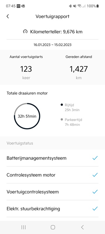

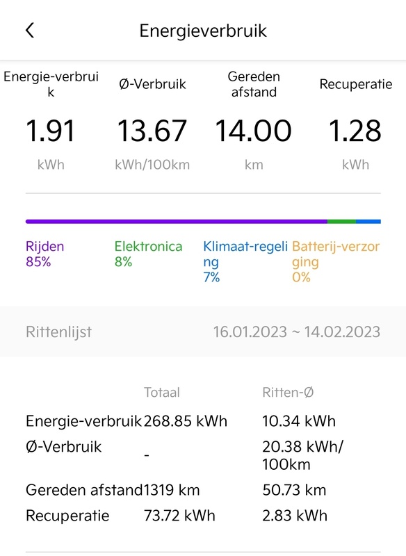

Joost Brauer schreef op dinsdag 14 februari 2023 @ 19:22:
Hey! Mooi overzicht, is dit uit een speciale app? In m'n Kia Connect ziet dat er bij mij zo niet uit.... FF nieuwsgierig.
UPDATE: gevonden... verscholen in de app! :)
Waar zit die update....??? Kun je dat aangeven?
Zeer happy met mijn 2e EV6, van Gravity Blue naar Dark Forest Green, beide RWD 77,8 KW. Bij vlagen ben ik geniaal, jammer dat het vaak windstil is.
  • Solarman
  • Registratie: Mei 2022
marc4547 schreef op woensdag 15 februari 2023 @ 07:06:
Mocht je bedoelen waar dit verbruiksoverzicht staat in de (android) KIA Connect app dan als volgt:
-Tabblad start > naar onder scrollen.
-Oplaadlimiet/Energieverbruik.
-Energieverbruik.
Daar staat het verbruiksoverzicht.

PrimaBB schreef op dinsdag 14 februari 2023 @ 08:48:
Gistermiddag aan laadpaal deed scheduled climate het prima.
Vannochtend nogmaals geprobeerd, met Soc 71% en zonder stekker, maar weer geen warme auto.
Ik denk toch dat dit niet functioneert zonder laadpaal.
Heb het gisteren ook geprobeerd zonder laadpaal en scheduled opwarmen werkte niet. Direct vanuit de app wel.

Het scheduled remote verwarmen nogmaals geprobeerd.
Bij 15% en 79% werkt het nu niet wanneer ik niet aan de lader sta.
Ik ben bang dat de vorige keer dat ik dit probeerde (en het wel werkte) was toen hij met 100% soc aan straat stond. Ik had toen geladen en de auto de dag voor vertrek ontkoppeld.
Volgende week ofzo toch nog eens proberen.
