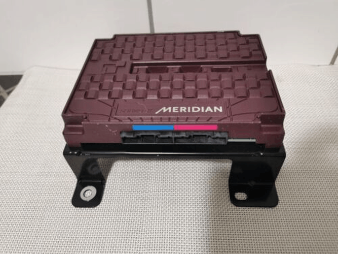

Waar zit nu eigenlijk die versterker die vervangen moet worden, dat is toch niet de box van de subwoofer achterin? Zit die versterker ergens anders of achter de radio ofzo? Die box achterin heeft maar een kabeltje voor voeding en een ingangs signaaltje? Wie weet dat?

marc4547 schreef op woensdag 1 februari 2023 @ 08:31:
Afbeeldingslocatie: https://tweakers.net/i/JfW4QkYHVWXWT-PjWslxP76lEn4=/800x/filters:strip_exif()/f/image/b6Zf2h8fThjTPajEW4OnMraj.png?f=fotoalbum_large
Vooraan zie je Meridian als je goed kijkt.
Afbeeldingslocatie: https://tweakers.net/i/jRmcUdOD0n8Dd5E2L7kpBy46NLs=/full-fit-in/4000x4000/filters:no_upscale():fill(white):strip_exif()/f/image/g6E3n51HAokWz8Hdu9Yb89dX.png?f=user_large
[ Voor 13% gewijzigd door Phusebox op 01-02-2023 08:56 ]
failure is the only option
  • Peetman
Peetman
Tjah....
Lekker makkelijk bereikbaar, zullen de dealers blij mee zijn nu ze zo vaak vervangen moeten worden :P.

Peetman schreef op woensdag 1 februari 2023 @ 08:56:
De bank is denk ik vrij eenvoudig op te klappen. Dit is nog vrij eenvoudig lijkt me. Half uurtje werk.
Kunnen ze meteen die 5 inch woofer vervangen voor iets stevigers.

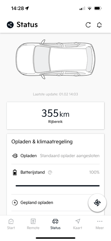

Overstag schreef op dinsdag 31 januari 2023 @ 22:43:
Ik lees dat je al behoorlijk wat problemen hebt gekregen.
Ik heb een vraag misschien weet jij het.
Ik heb mijn plus, 58kWh, nu anderhalve week, bijna 890 km gereden.
Als nu laad lijkt het net of het steeds minder wordt.
Begin was het Max 380 km nu, vanavond 100% = 305 km.
Is dit bij jou ook gebeurd? Ik vind dit vreemd. Ik heb nog niet gekeken naar de EV instellingen.
Ben benieuwd wat hier uit komt.
Klopt, ook ik heb nu met de GT een lager km bereik, zal straks wellicht wel weer meer worden in het voorjaar als de temperatuur omhoog gaat.
Vanochtend aan de lader en geeft nu bij 100% 355 km aan.

Pilot41Day schreef op woensdag 1 februari 2023 @ 14:35:
Amai dat is nog behoorlijk. Bij mij nu +- 290km... wel in de auto want in de app is het 300 +
edit: de mijne slaapt wel buiten... ik vraag me af of dat verschil maakt in zijn berekeningen doordat de temp veel lager is.
[ Voor 9% gewijzigd door Bogey555 op 01-02-2023 17:01 ]
Dat is meer dan mijn 77kwh Plus RWD :P
Die staat overigens al de hele dag bij de dealer. Ze zouden de versterker vervangen maar die was niet binnengekomen. Als het goed is komt die morgen alsnog binnen en kan ik hem morgen omruilen. Heb nu mijn leenfiets omgeruild voor een Niro. Dat probleem dat ik heb met de Android Auto / Carplay willekeurige disconnects denken ze van dat het aan de USB poort ligt. Die gaan ze vervangen, maar die staat nu in backorder dus geen idee hoe lang dat gaat duren.
[ Voor 28% gewijzigd door ArjenIsM3 op 01-02-2023 17:10 ]
  • Pilot41Day
  • Registratie: Oktober 2021
  • Laatst online: 11-02-2025
Bogey555 schreef op woensdag 1 februari 2023 @ 16:59:
Dat zou best kunnen, bij mij in de (inpandige) garage nu (overdag tijdens het opladen) 16 graden, buiten nu hier in Almere 8 graden.

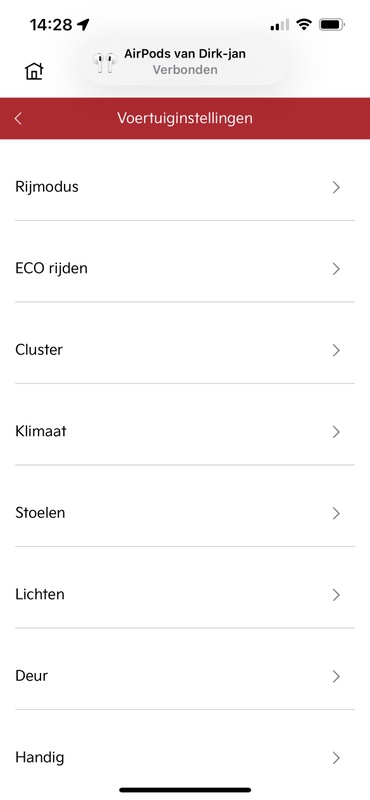

BDelamontagne schreef op donderdag 2 februari 2023 @ 09:07:
Het enige wat mij niet lukt, simpelweg omdat ik de optie zowel niet kan vinden in de app of de auto, is het voorverwarmen van de stoelen. Alle stappen van eerdere berichten geprobeerd, maar het is niet te vinden. Geen idee, waarom :+ Voorverwarmen van het stuur lukt wel gewoon.
Stoelverwarming is contactwarmte en geen luchtverwarming. Werkt dus pas zoals het bedoeld is als je er op zit. Ik zou het een gekke optie vinden als die al een kwartier van tevoren aan zou staan.
Nu weet ik niet hoe snel het in de EV6 werkt, maar bij mijn huidige auto's is het secondenwerk na aanzetten dat het al merkbaar warm is.
Catch my drift?
  • BDelamontagne
  • Registratie: April 2019
  • Laatst online: 30-03 08:17
DaMenaz schreef op donderdag 2 februari 2023 @ 10:18:
Toch zijn er meerdere mensen hier die gewoon hun stoelen kunnen voorverwarmen via de app ;)
Heb even de dealer gemaild met de vraag hoe het nou precies zit. Kan gewoon verschil zijn in uitvoeringen. Als ik het weet zal ik het even posten hier.
  • --HOOLIE--
  • Laatst online: 10:21
--HOOLIE--
MILLLLLLLLL
BDelamontagne schreef op donderdag 2 februari 2023 @ 10:28:
in de auto settings kan je aangeven dat stoel en stuurverwarming aan moeten gaan gelijk met de autoclimate.
Als je in de app dan voorwerwarmd, dan gaat dat ook mee...
ALS voorverwarmen zou werken... :'(

  • xxander968
  • Laatst online: 16:38
Omdat er toch meer vragen over komen bij deze de stappen om stoelverwarming in de plus uitvoering mee te laten lopen met het de verwarming als de auto gestart wordt (met de sleutel op afstand)
In de app:
tabblad start
gebruikersprofiel
Voertuiginstellingen
Voertuiginstellingen (geen tikfout, tweede maal hetzelfde selecteren)
Stoelen
Verwarming/ventilatie
Automatische bediening gebaseerd op de klimaat-instellingen
Stoelverwarming/stoelventilatie -> checkbox aanvinken
Toepassen
Controle: Ververs de auto status in de app, daarna nog een keer opzoeken van de checkbox om te zien of het goed opgeslagen is. Eerste keer was het bij mij niet opgeslagen.
Pro tip: In dezelfde app kun je ook automatische circulatie uitschakelen in tunnels.
- edit - eerste stap tabblad toegevoegd en plus uitvoering toegevoegd. Kennelijk verschilt het per type.

En het is daar zowel in de app als in de auto dat ik precies die instellingen niet heb. Ik kom inderdaad tot:
In de app:
gebruikersprofiel
Maar de optie "stoelen" staat daar dus niet.
Afbeeldingslocatie: https://tweakers.net/i/Tklj8DeLiCdTF9d8UunxphReCLI=/x800/filters:strip_icc():strip_exif()/f/image/hN56UWWwp4r2btUS6LjX7DJA.jpg?f=fotoalbum_large
Vandaar mijn vraag richting de dealer :)
In de app:
gebruikersprofiel
Je mist er nog 1.. : CLUSTER ( ik heb de app in het Engels dus weet de NL benaming niet )

Welke uitvoering heb je? Ik begin een beetje het idee te te krijgen dat mensen die een Air uitvoering rijden waar geen stoel ventilatie optie op zit het niet kunnen maar vanaf de plus en hoger waar zowel verwarming als ventilatie in de stoelen zit het wel lijkt te werken of zit ik er volledig naast?
Idem met mijn Niro EV (2023) heb wel stoelverwarming, maar geen ventilatie en zie deze optie dus ook niet in de Kia Connect App.
  • BDelamontagne
--HOOLIE-- schreef op donderdag 2 februari 2023 @ 12:11:
Oh, haha, dat wist ik niet eens....
glas86 schreef op donderdag 2 februari 2023 @ 12:12:
Klopt, dat idee heb ik ook. Ik heb een 58kWh, die toen (in 2021) nog geen naam had. Dat zal ook wel het antwoord van de dealer worden denk ik.

Welke app versie heb je? Ik draai Kia Connect 2.1.8 op m'n iphone. Misschien moet je de app even updaten.
Heb overigens bij voertuiginstellingen ook nog een optie: Eco rijden, maar daar staat verder geen optie onder.
Zendure 2400 AC+ 16,8 kWh | Zendure 2400 PRO 16,8 kWh | Solar 7.7200wp | KIA EV6 Plus 77.4 RWD | Renault Megane E-Tech 60 kWh | Fiat 500e 42 kWh

Ook hier 2.1.8 op iphone. Wel begin ik vanaf het startscherm, die stap heb ik net toegevoegd en dat ik een plus rij. Wat @--HOOLIE-- aangeeft over een missende stap zie ik niet. Kennelijk zijn er naast OS op je telefoon en app versies dus ook verschillen per auto. Ik dacht het makkelijker te maken 8)7

Misschien app een keer helemaal verwijderen en opnieuw installeren? Misschien zitten er nog oude setting bestandjes dwars.

MacFan schreef op donderdag 2 februari 2023 @ 14:27:
Mijn scherm bij voertuiginstellingen ziet er zo uit:
Afbeeldingslocatie: https://tweakers.net/i/aiS_kJ4Bnamm3MDgWGjOZRFwUU4=/x800/filters:strip_icc():strip_exif()/f/image/ZVuFOrzntHn1NnJ8QVVGTeBX.jpg?f=fotoalbum_large
Het werkt bij mij, waarom zou ik de app opnieuw installeren?

xxander968 schreef op donderdag 2 februari 2023 @ 15:17:
Dan had ik de verkeerde voor me denk ik! :)

  • De Ideale Man
  • Registratie: December 2021
  • Laatst online: 03-09 18:13
xxander968 schreef op donderdag 2 februari 2023 @ 11:49:
Omdat er toch meer vragen over komen bij deze de stappen om stoelverwarming in de plus uitvoering mee te laten lopen met het voorverwarmen van de auto
In de app:
tabblad start
gebruikersprofiel
Stoelen
Toepassen
Apart dat het bij jou wel werkt.
Ik heb dit ook ingesteld, maar bij gaan de stoelen alleen automatisch verwarmen of koelen als de auto is gestart. Niet tijdens het voorverwarmen!
