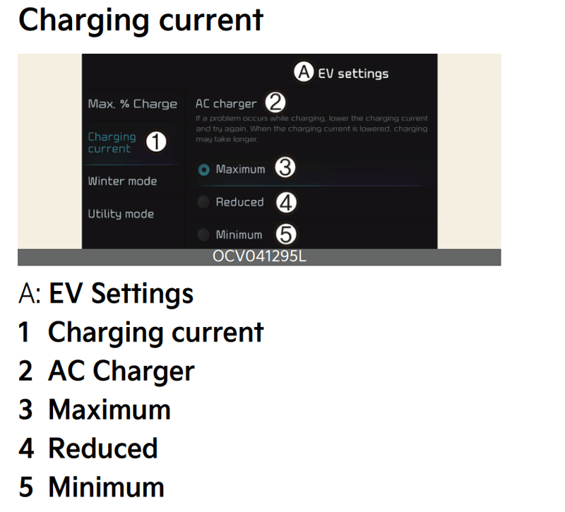

MChellinga schreef op zondag 29 januari 2023 @ 22:05:
Ik had 30% range over.. en indd 1,5kw heb 1x eerder geladen via stop contact. Had ik hetzelfde.. waar stel je die snelheid in?
Boekje lezen ... in zowel het menu van auto (3 stappen, geen grootte aanduiding) als op de losse lader (6, 8, 10, 12 A) kun je de laadstroom verlagen.
[ Voor 7% gewijzigd door JeJeBe op 29-01-2023 22:20 ]

JeJeBe schreef op zondag 29 januari 2023 @ 22:18:
Boekje lezen ... in zowel het menu van auto als op de losse lader kun je de laadstroom verlagen.
In de auto niks te vinden. Ik wil het juist verhogen.. heb net wel een filmpje gevonden op youtube hoe je op die lader zelf. Een knopje kunt indrukken die het het verhoogd!
Voor de liefhebbers..
YouTube: Your Level One Charger is slow! Here's how to speed it up significan...
Heb dit nooit geweten.. is ook pas 2e keer dat ik dit gebruik.

MChellinga schreef op zondag 29 januari 2023 @ 22:20:
Toch het boekje maar eens lezen dan, staat er gewoon in.
Volgens dat FM is het max 12A voor de ICCB, ergo ca 2.7 kW
[ Voor 4% gewijzigd door JeJeBe op 29-01-2023 22:32 ]
  • JeJeBe
  • Laatst online: 04-01 19:41
JeJeBe
KIA EV6 GT-Line AWD MY22
ook dat staat in datzelfde boekje ;-)
Afbeeldingslocatie: https://tweakers.net/i/Kf353RwKuXohIIuwoj7_Lx4s--0=/800x/filters:strip_exif()/f/image/rGJG4Z53pwuHMTTBcGbYo99N.png?f=fotoalbum_large
[ Voor 12% gewijzigd door JeJeBe op 29-01-2023 22:27 ]

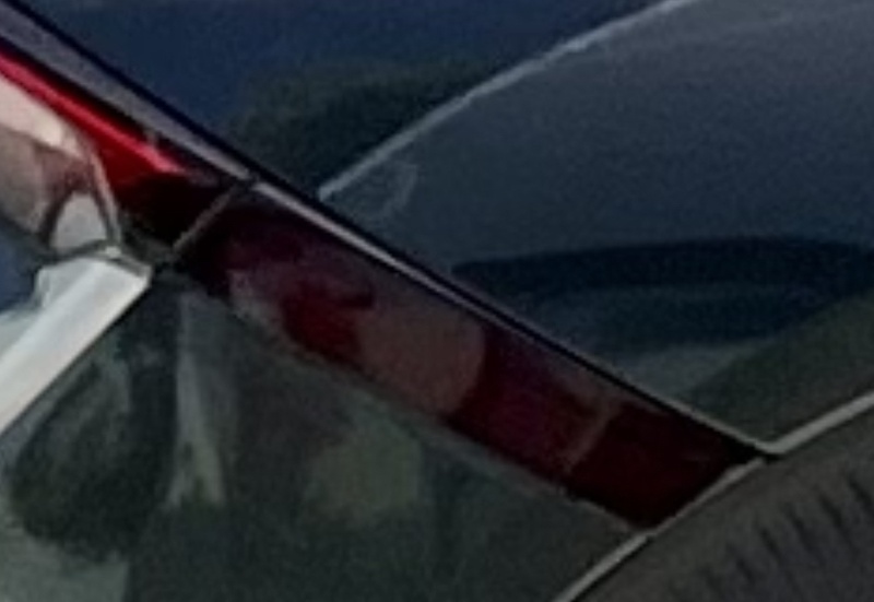

  • Phusebox
  • Laatst online: 07-10 20:46
Phusebox
Karmakeizer Azijnpissen
ZiggyLippens schreef op maandag 30 januari 2023 @ 04:16:
Is deze anders toch?
Heeft toevallig iemand een voorbeeld van het verschil?
Afbeeldingslocatie: https://tweakers.net/i/utNWWJblS6pU7DzKgpnMy9FqoDU=/800x/filters:strip_icc():strip_exif()/f/image/oXB4KFoJwTOGS1qECJCixKww.jpg?f=fotoalbum_large
Afbeeldingslocatie: https://tweakers.net/i/T7ytOwtQ0URkiawwnmBt2wDqXuM=/800x/filters:strip_icc():strip_exif()/f/image/g2qa3WMce4TmLpFSnrhPn5ym.jpg?f=fotoalbum_large
failure is the only option

JeJeBe schreef op zondag 29 januari 2023 @ 22:27:
Dit is enkel voor volledig AC laden. Resp 11, 9,x en 7,5 kW laden uit mijn hoofd. Door het kleine verschil staat ie bij mij altijd op max.
Maar wel volmondig eens, 99% van de vragen hier staan gewoon beantwoord in het boekje :) (mensen er zit een inhoudsopgave in en een index achterin!)

Vandaag zit ik bij de kia dealer voor een defect aan mijn sfeer verlichting in de spoiler. Ik heb dit probleem al voorbij zien komen echter geen oplossing. Ik ben dan ook erg benieuwd wat de oplossing voor dit euvel is.
De problemen met de verwarming kaart ik niet eens meer aan. Ik herken de klachten van alle anderen. Het lijkt wel een verkeerde batch, of iets, want mijn collega's hebben het allemaal niet. Mijn auto was 1 van de eerste in NL. Misschien zijn er daarna toch nog wat veranderingen geweest. Overigens heeft de auto volgens mijn dealer alle software updates en hardware vervanging gehad.
