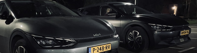

Ben van plan om straks de dubbele chroomstrip onderlangs weg te werken. Heb niks tegen chromen accenten, maar bij de EV6 vind ik de gekozen lijn onderlangs gewoon niet mooi. Zijn er mensen die dit ook hebben gedaan? Makkelijkste lijkt me met een rolletje speciaal daarvoor bedoelde vinyltape.
Afbeeldingslocatie: https://tweakers.net/i/F2n-413essCy7J6m-pZpPVQs7FA=/800x/filters:strip_icc():strip_exif()/f/image/lpOKakwgFatqRF8wLjtxRha6.jpg?f=fotoalbum_large
Catch my drift?
Mijne is gewrapt. Zie mijn foto’s eerder voor het resultaat. Even zoeken op wrappen.
Ik heb die randen, de voorbumperrand, de zijreflectors en bovenkant lichtstrip koffer gedaan.
Eind februari ga ik door voor een 2.0 versie

Ik kon het niet laten om ernaast te staan en 2 mooie foto’s te schieten ❤️.
Afbeeldingslocatie: https://tweakers.net/i/bGy_K8Pd5_I1h-cI2kf3XCa6Bxs=/800x/filters:strip_icc():strip_exif()/f/image/cHnvrYDaUqYRDJR1riG2qYb9.jpg?f=fotoalbum_large
Afbeeldingslocatie: https://tweakers.net/i/zHuMhBXVVbVmdtRlMasXTytItvo=/800x/filters:strip_icc():strip_exif()/f/image/k8wkqhCYmMobfUxpHOtZfLmJ.jpg?f=fotoalbum_large

king_dude schreef op vrijdag 27 januari 2023 @ 21:58:
Mooie foto voor boven de bank!
