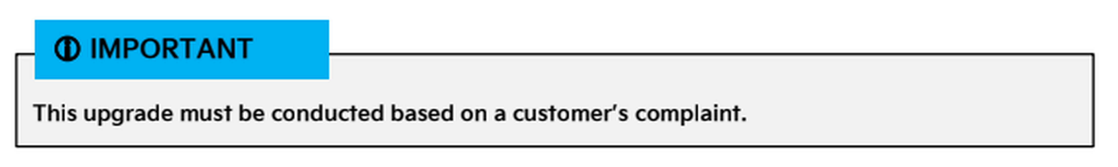

Er is een update/service bulletin bij de dealers voor auto's die problemen hebben met AC laden.
Voor degenen hier die problemen met het AC laden hebben wellicht interessant om bij hun dealer hiernaar te informeren. Mogelijk lost dit je problemen met AC laden op.
Afbeeldingslocatie: https://tweakers.net/i/2MXyt8xyUxerI8nR4PyGxJz7lxI=/x800/filters:strip_icc():strip_exif()/f/image/7csf6vR9fafhXZp2ioiKwPR1.jpg?f=fotoalbum_large

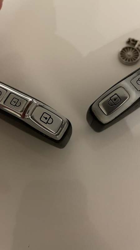

king_dude schreef op zondag 22 januari 2023 @ 00:31:
Ik zal wel eens een foto plaatsen van mijn sleutel… 2x vallen op een grindvloer en hij is naar de gallemiezen. Sleutel valt altijd op.. jawel de kopse kant. Dun laagje metaal gaat los. Heb de mijne moeten schuren om geen last met vingers te hebben. Helaas 2 sleutels al zo.
Vervangen is stinkend duur. Heb mijn dealer geadviseerd om een (metalen) omhulsel er standaard bij te leveren..
Bij deze. 1x ontdaan van dunne metalen laag, de andere heeft nog beschadigingen.
Afbeeldingslocatie: https://tweakers.net/i/vTC93P2hO6USaAsFlD3smselWdI=/x800/filters:strip_icc():strip_exif()/f/image/fHwam5Z4k2uvRUZYRayMJJsh.jpg?f=fotoalbum_large

marc4547 schreef op woensdag 25 januari 2023 @ 10:03:
Phuse, Is dit een noodzakelijke updater voor iedereen met een ev6 van tussen die periode? De mijne is gemaakt op 1 september 2022?
In de PDF staat:
Afbeeldingslocatie: https://tweakers.net/i/kyB6RuZDf4fzUpgYVC946f1xtjA=/full-fit-in/4000x4000/filters:no_upscale():fill(white):strip_exif()/f/image/gbxPu9mOlSeiRGQe0GLRKcds.png?f=user_large
Dus geen terugroepactie, enkel als je er last van hebt blijkbaar. Waarom ze niet iedereen updaten (tijdens een servicebeurt) is me een raadsel.

Dan denk je, ik vraag na 2 maanden eens of er al iets bekend is over mijn nieuwe klinken. Zegt de dealer: "Welke klinken? Wie heeft dat gezegd?"
Uiteindelijk blijkt dat ze er 2 binnen hebben van de 4...
:X Moet er wel om lachen inmiddels
