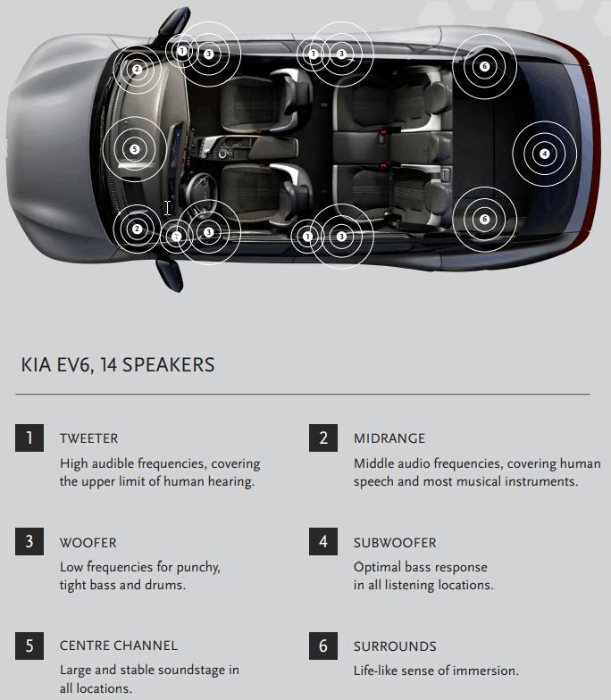

Overigens vandaag een afspraak voor cntrole van de versterker gemaakt. Voor op de 3 speakers heb ik prima geluid maar als ik de Fader naar achteren draai heb ik zeer slecht zacht geluid achter. En als ik centreer hoor ik niets achter, dus ik denk dat de versterker de weg naar de eeuwige rijstvelden heeft gekozen....
Zeer happy met mijn 2e EV6, van Gravity Blue naar Dark Forest Green, beide RWD 77,8 KW. Bij vlagen ben ik geniaal, jammer dat het vaak windstil is.

  • Bokes
  • Registratie: Februari 2021
  • Laatst online: 13-01-2025
Bogey555 schreef op dinsdag 17 januari 2023 @ 10:40:
Bij mij is het volume van de achterspeakers ook veel minder dan de voor speakers.
Ik ga ervanuit dat dit gewoon zo is.
Was het in het begin dan anders bij jou?
Heb ook achteraan amper volume en heb MY23. Het volledig naar achter zetten van de fader en volume vol open blijkt achter echt niet overtuigend. Het begint zelfs al in de deur speakers vooraan. Het geluid lijkt echt puur uit de 3 voorspeakers te komen. De woofer is ook niet overtuigend. Aangezien er hier EV6 eigenaars zijn die zeggen dat het wel heel hard kan, moeten we het toch echt bij de versterkers gaan zoeken. Nu Kia de versterkers standaard lijkt te vervangen bij onderhoud, geeft aan dat het een structureel gegeven is.
Afbeeldingslocatie: https://tweakers.net/i/Qs9hHzUvZ5vrc2efJ-2h4Bviol0=/full-fit-in/4000x4000/filters:no_upscale():fill(white):strip_exif()/f/image/X4RJgUfa0bOp1bR4pDS1ggVe.png?f=user_large
Aangezien het een schel geluid is aan de zijkanten en achter (1 & 3 tweeter/woofer) en ook de woofer geen impact heeft, zou ik denken dat de woofersturing niet ok is. Puntje 6 "Lifelike sence of immersion" ook nog niet ervaren... Dus echt niet het beloofde resultaat.
  • Bogey555
  • Registratie: November 2021
  • Laatst online: 08-10 21:00
Ik heb net even de gegevens van de laadpaal (smappee) nagekeken. Ik had de wagen tot 100% opgeladen vannacht. Deze morgen rond 06h20 de remote climate gestart en ik zie onmiddelijk een piek in verbruik naar +- 6kW. Dat is momenteel het max laadvermogen dat ik toelaat. Dus als het voorverwarmen start gaat de paal de auto ook bijladen. Vandaar als ik rond 06h40 vertrok had ik nog een volle batterij.

Bokes schreef op dinsdag 17 januari 2023 @ 11:44:
De mijne is ook een MY23. Zou die vervanging van die versterkers ook voor de MY23 zijn? Je zou toch denken dat daar al een nieuwer model inzit.
  • Bokes
Bogey555 schreef op dinsdag 17 januari 2023 @ 12:50:
Hoe het bij mij klinkt, geeft toch aan dat ze 'kapotte' versterkers blijven installeren.
Je zou bijna gaan denken dat er misschien wat kabels of onderdelen ontbreken die ze dan nog moeten installeren, want deze bucht blijven installeren om nadien te moeten gaan vervangen wordt een kostelijke zaak voor Kia.
