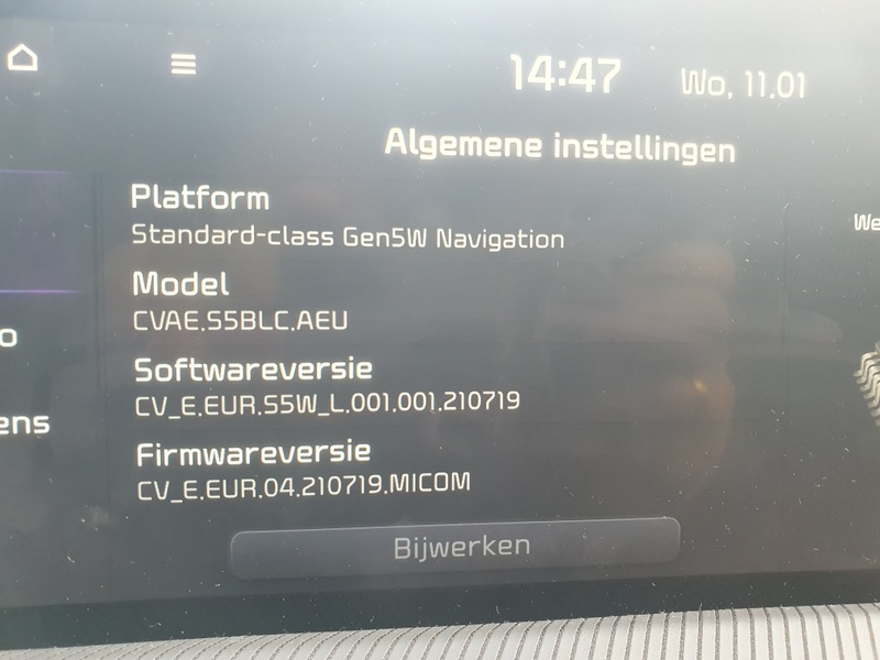

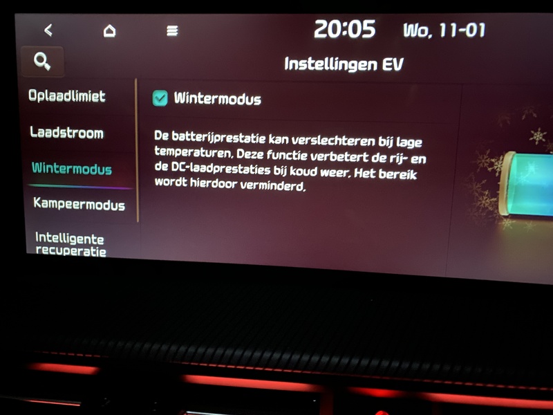

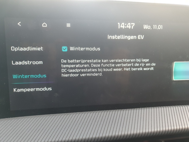

Heren, ik kom zojuist van de dealer weg die de voorverwarmingsupdate heeft gedaan.
Hoe weet ik of dit inderdaad het geval is?
Hierbij wat mogelijk relevante foto's na de update.

Loei123 schreef op woensdag 11 januari 2023 @ 15:02:
Ik heb de auto nog niet, dus ik ga even af op de diverse voorgaande postings waarin dit is uitgelegd:
Staat er Wintermodus: geen succesvolle update
Staat er Conditionering: wel een succesvolle update
Catch my drift?
Ik dacht dat wintermodus moest verdwenen zijn als het gelukt was.
Oh wauw, ja das niet goed gedaan inderdaad. Is dat gewoon onze dealer? Gewoon terug bellen, hoorde dat ze vrijdag nog plek zat hebben :+

Dartlink schreef op woensdag 11 januari 2023 @ 15:10:
Jeetje nog aan toe, dan wordt het wel tijd dat ze hem zelf komen halen en terugbrengen.
Dit is nu de vierde keer dat de auto er heeft gestaan en ik aan heb gegeven de auto bijgewerkt te willen hebben, en nog zie ik een software versie op 19 eindigen, wat volgens mij met een jaartal te maken heeft...

Loei123 schreef op woensdag 11 januari 2023 @ 15:18:
210719 is 19 juli 2021. Niet 21 juli 2019. :)
Catch my drift?
  • Loei123
  • Laatst online: 15:22
DaMenaz schreef op woensdag 11 januari 2023 @ 15:20:
Check, maar dus gewoon de versies waar de auto een jaar geleden mee geleverd is...
Ja hoor, weer een dealer die het niet snapt, wat zijn dat toch voor sukkels, dit is toch beschamend slecht...
Vreselijk rot voor je, maar je moet terug. Als er nog wintermodus staat is het foute boel en heeft de dealer prutswerk geleverd. Waarom kijken die sukkels niet even in het menu voordat ze je de auto teruggeven !
Aan de andere screenshots kun je niets aflezen btw.
Slim is na (weer) een poging van de dealer, voor dat je daar vertrekt het menu te checken (maar zo slim zullen ze nu zelf ook wel zijn) en dan gelijk een snellader op enige afstand te selecteren als POI in de navi en te checken of je de melding en het sneeuwvlokje ziet verschijnen. Moet je wel aan de voorwaarden voldoen (dus niet met al te volle accu en ook niet bijna leeg).

Loei123 schreef op woensdag 11 januari 2023 @ 15:22:
Ja, maar de software-updates die dit beïnvloeden zul je ook zelf moeten doen.
Via de usb-stick.
De dealer doet dat niet; hoeft hij althans niet te doen.
De headunit met Navi is je eigen verantwoording, dat doet de dealer niet. USB stick pakken (of externe HDD) en aan de slag. Hoeft overigens niet voor de preconditioning update.
Bij mij kwamen ze de auto ook halen en brachten 'm met gefaalde "upgrade" poging weer terug. Kon ik alsnog zelf gaan rijden.
Je bent toch niet aan in de weer met een dealer waarvan de (herhaalde) naam rijmt op Geeuw in de Rotjeknor regio hè?

Loei123 schreef op woensdag 11 januari 2023 @ 16:57:
Nee nee, andere dealer.

Maar als ik vraag om de auto volledig bij te werken, wat werken ze dan bij en waar zie ik dat?
Doe upgrade naar ota updates ben ik ook zelf verantwoordelijk voor?
Je kunt dat helaas niet zelf controleren, tenzij je een OBD dongle hebt, software om die uit te lezen en een lijst met courante versies van alle controllers. Dat hebben de meesten van ons niet (ik ook niet hoor).
Blijft een kwestie van vertrouwen, maar dat loopt met dit soort faalacties wel een stevige knauw op helaas.
Als het goed is checken ze in een computersysteem wat er voor jouw VIN gereed staat en plaatsen die updates.
De update naar de OTA mogelijkheid zit verwerkt in de USB NAVI update. OTA komt als aanvulling op de USB optie, maar gaat geld kosten (eerste 2 zullen gratis zijn zegt men). OTA is voor zover mij bekend nog niet operationeel. Is ook het geld niet waard in mijn beleving, USB stick is ook weinig moeite. Laten updaten terwijl de auto uit staat, bakkie doen en het is klaar.

Nou, ik dacht eigenlijk dat ik de wijzigingen ook kon zien, wat blijkbaar niet zo is.
Als enkel de update van vandaag is mislukt en de rest er op staat vind ik het nog niet zo'n ramp, maar dat kan ik dus niet achter komen...

ik denk dat je in verwarring bent gebracht door de engineeringmode die je op de headunit kunt ingaan. Je ziet dan meer detail en bijv. de firmwareversies in versterker en modem enz. - Eigenlijk de apparaten die min of meer gelinkt zijn aan de headunit.
  • Loei123
JeJeBe schreef op woensdag 11 januari 2023 @ 18:02:
Daar heb ik nog nooit naar gekeken.
Maar als er in het menu een softwareversie staat en ik vraag om de software te updaten, dan verwacht ik dat die versie verandert, maar die verwachting is dus verkeerd.
Tja, ik kan alleen maar bedenken dat blijkbaar je dealer niet uitblinkt in communicatie. Men had kunnen vragen wat je bedoelde , welke software je in gedachten had om te updaten. Of dat men alles behalve de headunit zal gaan updaten, of ...
Je kunt ook gewoon een snellader via de KIa nav selecteren en gaan rijden en zien of conditionering start met sneeuwvlok of gloeispiraal in het icoontje dat je soc weergeeft.

Chel schreef op woensdag 11 januari 2023 @ 19:47:
Ja, als je zwemt in de vrije tijd zou dat gewoon kunnen, maar dat is niet zo heel vanzelfsprekend voor iedereen.

Loei123 schreef op woensdag 11 januari 2023 @ 19:49:
Je hoeft niet naar de snelader toe te rijden. Als je er een selecteert op enige afstand moet de conditionering snel aanslaan en dan kun je weer omkeren. Heb het zelf zo ook gecheckt.
Je hoeft niet daadwerkelijk naar de lader te rijden. Spreek tijdens het rijden ga naar ionity. Selecteer de eerste ionity paal van de lijst. Ga nu naar poi en klik op laadpaal bij bestemming. Kies de ionity paal. Rij lekker waar je ook heen wil. Binnen een paar minuten zou er op je batterij symbool een sneeuwvlok moeten verschijnen. Als dat verschijnt weet je dat de update upgrade goed uitgevoerd is. Als het werkt annuleer je de route en verdwijnt het sneeuwvlokje weer en stopt het voorverwarmen.

xxander968 schreef op woensdag 11 januari 2023 @ 20:06:
Maar het is nu ook duidelijk toch omdat er geen batterijconditionering staat maar nog steeds wintermodus?
  • xxander968
  • Laatst online: 13:38
@Loei123 klopt, maar als er wel batterijconditionering staat zou ik dit toch doen. Althans, dat heb ik gisteren op de terugweg van de garage wel gedaan. Gewoon om het zeker te weten.

  • Loei123
Nou net even een allego (volgens mij zijn dit fastneds) als bestemming ingediend en een stuk gereden maar er verschenen geen ander icoon dan normaal in het batterij icoon, kleine kans dat de bestemming geen HPC was dus er valt nog een poging te wagen als test.
  • SwEEp3R
  • Registratie: December 2020
  • Laatst online: 03-06-2025
Ik heb de update nog niet; die staat voor volgende week vrijdag ingepland. Je hebt hetzelfde scherm als ik nog heb, dus de update zit er nog niet op bij jou.
Afbeeldingslocatie: https://tweakers.net/i/hpLrQgj2h65f0h-AuqfVVQ5SwP4=/800x/filters:strip_icc():strip_exif()/f/image/vu8W0DNXtExszCbBz2Cv5y0v.jpg?f=fotoalbum_large
precies ... onnodige verwarring allemaal, heb je niks aan.
Eerst de juiste menu optie, lijkt me verstandig beginpunt :)

Loei123 schreef op woensdag 11 januari 2023 @ 21:04:
Als je nog wintermodus hebt, schiet je hier niks mee op.

Ik heb de update ook gehad en mijn auto geeft nog wintermodus aan. Het preconditioning werkt wel. Er verschijnt een sneeuwvlokje op het batterij symbool als ik onderweg ben naar een HPC charger via de navigatie (in mijn geval vakantie naar Frankrijk)
Ik heb het idee dat de melding wintermodus of preconditioning niet gekoppeld is aan de preconditioning upgrade, maar te maken heeft met de MKBD versie 2.42 of 2.43 (uit mijn hoofd)
Deze upgrade bestaat uit 3 delen, dus zijn ze toch echt een onderdeel vergeten, ondanks dat je misschien een sneeuwvlokje krijgt. IMHO vind ik dat dus slecht. Ik heb toen het bij mij voor de 2e keer gedaan is meegekeken en je zag in de software toch echt 3 delen staan. Ze gaven bij mijn dealer aan dat ze wel wat moeite hebben met deze "nieuwere" manier waarop auto's nu geserviced worden, het zijn computers op wielen aan het worden.

markvw schreef op donderdag 12 januari 2023 @ 11:25:
Oké.
Heb jij dan MKBD 2.42?
Want ik heb 2.43 en geen wintermodus meer.

Zo te zien is je navigatie nog niet geupdate deze kan je download op update.kia.com
