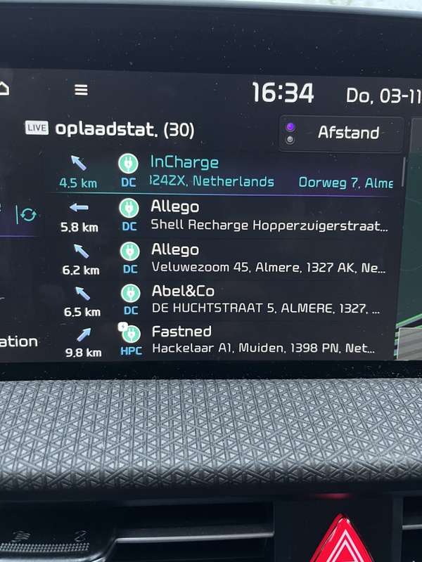

Is er iemand hier waar de preconditioning update succesvol is geïnstalleerd en even wil delen op welke versie het infotainmentsysteem draait ?
Ik heb altijd de updates zelf uitgevoerd en ik had bij de laatste ook de OTA mogelijkheid, deze is na bezoek bij de dealer vandaag ook verdwenen 🤔

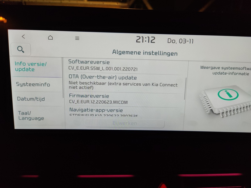

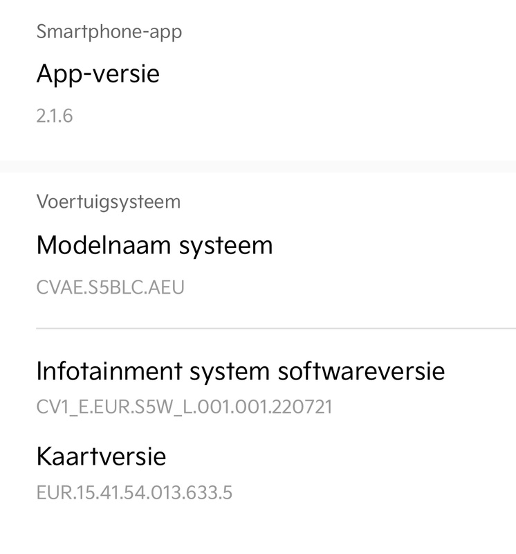

MChellinga schreef op donderdag 3 november 2022 @ 18:37:
Ook bij POI dus?
Zou je een foto kunnen maken en delen van je software versie? Etc? Ben wel even benieuwd welke versie je dan hebt.
Overigens komt binnen nu en 2 weken de nieuwe update uit.
bij deze
Afbeeldingslocatie: https://tweakers.net/i/0Ax_7eONshhf_joXeP_Mb319_Xc=/x800/filters:strip_icc():strip_exif()/f/image/ttxQMFkA0Ni04s6LWt4W25jG.jpg?f=fotoalbum_large
Afbeeldingslocatie: https://tweakers.net/i/ckecLlYgaIbUH1K-WBK7rApnbQc=/x800/filters:strip_icc():strip_exif()/f/image/39KQqzs8mOWDQK5nJCJeyAZm.jpg?f=fotoalbum_large

MChellinga schreef op donderdag 3 november 2022 @ 20:23:
Als ik zoek op Fastned A8 dan vind hij wel Fastned maar niet als laadstation. Vervolgens ook dus geen ❄️ tekentje en geen pre heat.
ik denk niet dat je de laatste versie hebt. Bij mij staat die OTA nl op beschikbaar. ik zou als ik jou was proberen opnieuw die usb te maken en die dan weer uit te voeren. ik had de stick er net nog in zitten maar hij kwam niet weer met de melding dat hij wilde updaten.
EV6 77kWh Plus RWD MY:22
  • MChellinga
  • Laatst online: 21-08 10:08
sQuare schreef op donderdag 3 november 2022 @ 21:01:
Thanks! Maar OTA is wel beschikbaar duurt alleen soms even. Als ik nu kijk is die melding weg. Dus dat kan het niet zijn.
  • JT900
  • Registratie: April 2021
  • Laatst online: 04-02 07:21
Top daar kan ik mee vergelijken 👌
Je kan toch alleen zelf met die USB de entertainment/kaart versie upgraden?
En die versie van @MChellinga is die van 21-7-2022. Kaart versie lijkt me ook de laatste. Van EU/NL tenminste. US loopt wat voor volgens mij.
Ik denk dat de firmware/systeemsoftware versie niet de laatste is.
Ik heb eergisteren nogmaals met de USB stick de laatste versie van KIA website gehaald. Ik zou niet weten hoe ik anders een andere firmware/systeemsoftware kan halen.
Ik heb wel gezien dat er een MKBD 03.43 is t.o.v. mijn 03.42 geen idee hoe dat komt.

MChellinga schreef op donderdag 3 november 2022 @ 21:43:
ja precies, net gekeken en ik heb idd MKBD Software 3.43 (bij mijn weten stond die er al op voor de navigatie update die ik vanmorgen heb gedaan) verder zijn mijn versies hetzelfde als die van jou.

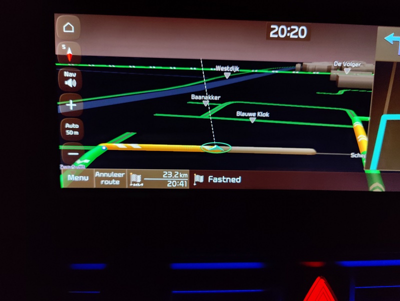

hoe staat je filter bij die oplaadstations? want als ik daar filters selecteer zie ik daar ook fastned niet tussen staat als selectie optie. maar als ik daar dus gewoon “alles selecteer kom fastned gewoon beschikbaar in het overzicht.

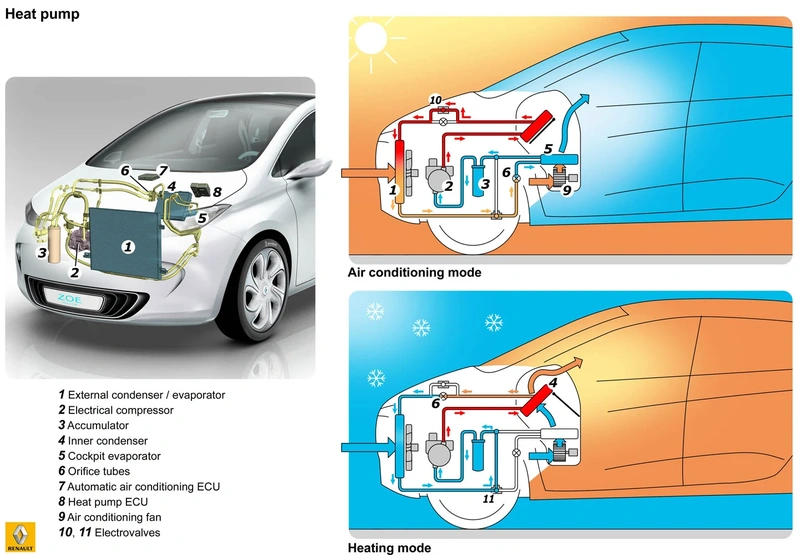

Een van de weinige punten waar ik dan geen problemen mee heb, buiten de vingervlekken. Ik moet soms meerdere keren drukken voor ie überhaupt reageert. Per ongeluk aanzetten is me buiten de eerste proefrit nooit meer gebeurd.
Zou je niet gewoon iets van siliconen er op kunnen plakken?

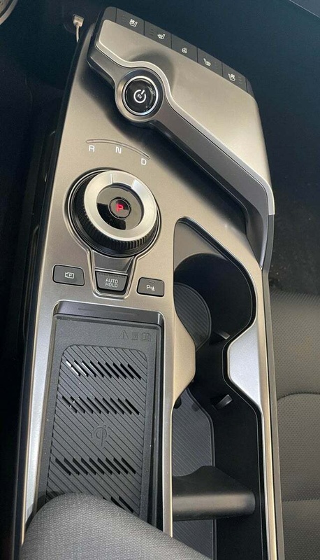

Type knopjes is toch afhankelijk van wel/geen stoelventilatie?
Alleen stoelverwarming en stuurverwarming: 3 fysieke knoppen (basismodel en GT)
Stoelventilatie, stoelverwarming en stuurverwarming: 5 touchknoppen (Plus t/m GT-Line)
Ik heb nog geen EV6' gezien met 5 fysieke knoppen.
Afbeeldingslocatie: https://tweakers.net/i/924zgpNx4A-3QU7wT-Kxb-GMJgE=/232x232/filters:sharpen(0.5,0.1,false):strip_exif()/f/image/QnLI9jbXpBLVfO642bRfYtKo.webp?f=fotoalbum_tileAfbeeldingslocatie: https://tweakers.net/i/nH24tW-DkAm1AysBKKQYZQfEFIU=/232x232/filters:strip_icc():strip_exif()/f/image/pOVa7VEwNRom9DGnqlnRvTuf.jpg?f=fotoalbum_tile
[ Voor 95% gewijzigd door DaMenaz op 04-11-2022 14:27 ]

DaMenaz schreef op vrijdag 4 november 2022 @ 14:20:
Afbeeldingslocatie: https://tweakers.net/i/gchW9VI_OvLiWPwhJjgf3uTdiOM=/x800/filters:strip_icc():strip_exif()/f/image/5PSyfUfffLph2gFbl0QjnJub.jpg?f=fotoalbum_large
In de VS in ieder geval wel.

Idd grappig die verschillen in optiepakketten internationaal. Zo te zien wel achterbankverwarming en qi lader, maar geen accentverlichting.
Dat grijze plastic zit ook in de Air. Geen vingerafdrukken, maar krast al als je ernaar kijkt.
Ff nog een ander ding. Kan je nog op een of andere manier zien of je een warmtepomp hebt? Ik heb die van mij zonder besteld, maar nu het wat kouder wordt komt er op autoclimate toch al warme lucht uit de roosters zonder dat heat aan staat. AC staat dan wel de hele tijd aan. Als ik vervolgens de temperatuur van 20 naar 24 draai springt heat wel aan een gaat AC uit.

marcel3 schreef op zaterdag 5 november 2022 @ 15:45:
Dat is het probleem niet. Dat vocht komt uit je verdamper.
Dan gaat het dus nooit opgelost worden. Want de dealer erkent dit probleem niet.
failure is the only option
  • marcel3
  • Laatst online: 08:31
marcel3 schreef op vrijdag 4 november 2022 @ 21:08:
Even naar goed gebruik mezelf quoten ;) Vandaag nog eens een kijkje genomen onder de frunk en het lijkt er verrekte veel op dat mijn Air die besteld is zonder warmtepomp wel degelijk over een warmtepomp beschikt. Het valt nog niet mee om dat te zien, want het belangrijkste onderdeel van de warmtepomp is de compressor en die zit gewoon op iedere EV6 uiteraard. Kia/Hyundai maken net als een aantal andere fabrikanten voor de WP gebruik van een aparte verdamper en condenser in het interieur. En ik zie gewoon twee set koudemiddelleidingen door het schutbord gaan. Precies zoals afgebeeld in diverse plaatjes van de e-GMP architectuur op de interwebs.
Zie hier ook een illustratief filmpje van Youtuber EVOdessy die zich hardop afvraagt of zijn GT-line zonder warmtepomp (dat kan in de UK) niet toch gewoon een warmtepomp heeft.
Je gaat je bijna afvragen of een EV6 zonder WP wel bestaat.
[YouTube: Kia EV6 RWD - Secrets of the Frooty Frunk]
Of het is gewoon software, dat de hardware er wel in zit.

marcel3 schreef op zaterdag 5 november 2022 @ 16:43:
Helemaal vanzelf gaat het niet weg nee, maar ik zou dus de komende tijd eens proberen om ruim voordat je s avonds thuiskomt de AC handmatig uit te zetten. Hopelijk verbetert het daarmee. Lijkt me verder ook een kleine moeite, kwestie van jezelf even eigen maken.
Ik heb het idee dat het juist erger wordt als ik de AC uitzet, heb die vaker uitgezet omdat het toch niet warm wordt maar wel 3 kW verbruikt.
  • marcel3
Phusebox schreef op zaterdag 5 november 2022 @ 17:09:
Dat zou wel bijzonder zijn met zelfs alle leidingen aangesloten, maar je weet maar nooit idd. Ik zal de komende tijd eens wat vaker voelen aan die leidingen. De AC leidingen waren daarstraks duidelijk koud, de andere set was niet overtuigend warm.
  • marcel3
Phusebox schreef op zaterdag 5 november 2022 @ 17:14:
Het heeft er bij jou ook wel wat van weg dat er dan gewoon een klep niet werkt oid. Zie hieronder hoe het voor een Zoe werkt. Ik denk dat het bij KIA niet veel anders gaat. Tijdens koelen gaat de lucht alleen over de verdamper, bij verwarmen ook over de condenser. Daar moet dus een klep voor worden omgezet.
Maar goed, altijd oppassen met dit soort troubleshooting achter het bureau. Ik zou dit zeker niet opperen bij de dealer, gewoon lekker zelf laten uitzoeken.
