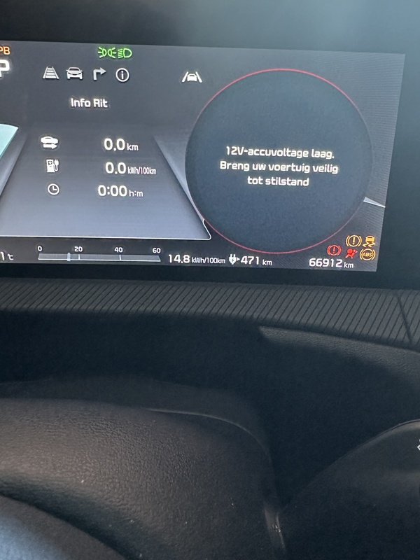

Tomba
Wth…Afbeeldingslocatie: https://tweakers.net/i/yswkCp6ZkpBBHMAO93ocrpIJKQw=/x800/filters:strip_icc():strip_exif()/f/image/1dFf1Qgy619xgfhceM3eMwbA.jpg?f=fotoalbum_large
Auto is net 3 jaar oud…
zou dit kunnen komen omdat de deuren open stonden? (Was die nieuwe QI charger aan het inbouwen)
[ Voor 14% gewijzigd door Tomba op 01-09-2026 15:01 ]

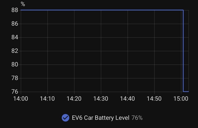

Auto start niet op dus OBD2 dongle doet ook niks. Ben mijn 12V booster maar snel aan het laden…
Home Assistant laat inderdaad een vrij abrupte drop zien:
Afbeeldingslocatie: https://tweakers.net/i/-_JmA4T5aRZasjM6pMRusx_Zg1Y=/800x/filters:strip_icc():strip_exif()/f/image/pQTlHCuIbxSEKSCwiJPYqgIP.jpg?f=fotoalbum_large
[ Voor 42% gewijzigd door Tomba op 01-09-2026 15:03 ]

Iets trekt de 12V nog steeds leeg zie ik. Inmiddels 56%.
Ligt het aan mij of is dit heel raar: de ‘gewone’ batterij is 97% vol, die moet de 12V toch bijladen?

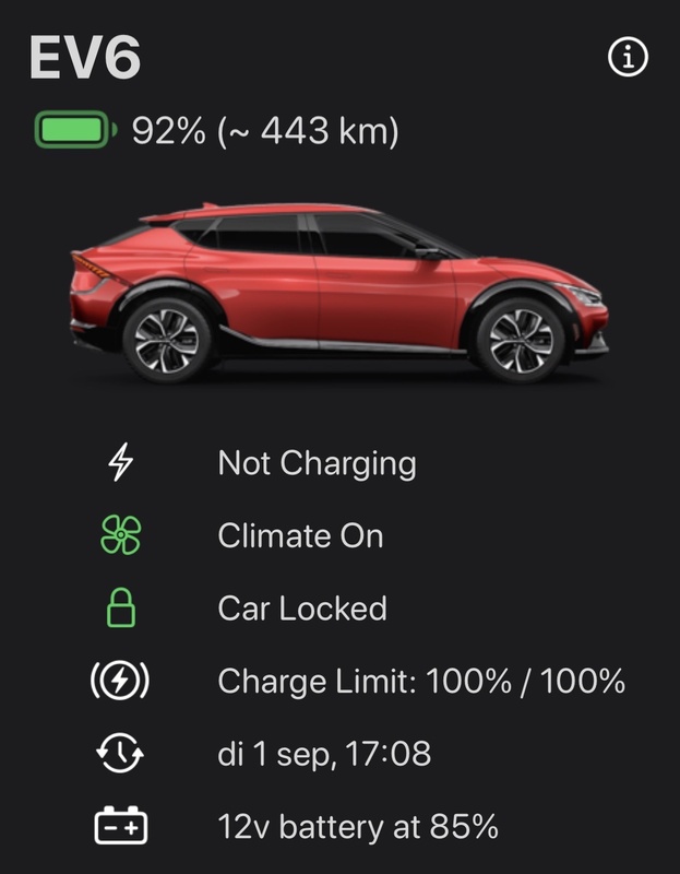

Dat advies kreeg ik idd ;)
Half uurtje aan laten staan en we zijn van 56% naar 85%
Afbeeldingslocatie: https://tweakers.net/i/mzq6UCzCBgAsqqr0_4Sb3HdafV0=/x800/filters:strip_icc():strip_exif()/f/image/xTBnnCWaMS29QxGDvbSK0ZxG.jpg?f=fotoalbum_large

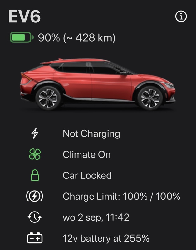

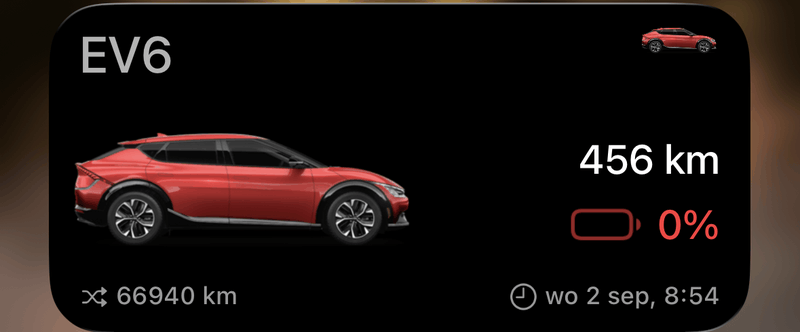

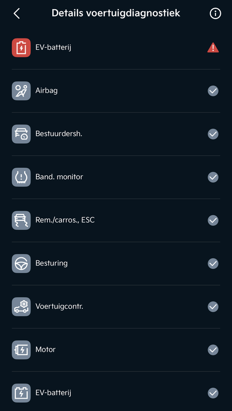

Euhm, misschien was t toch iets anders. Auto doet niks meer behalve dat de achterlampen branden. Kan hem niet ontgrendelen (niet met sleutel, niet via het slotje op de bestuurderskant en niet met de app)
EV batterij sprong zojuist ook ineens in storing
Afbeeldingslocatie: https://tweakers.net/i/4WK6fD7F8RpUQJ7QC3yT5Qol7fQ=/x800/filters:strip_exif()/f/image/2USoP1b3ZH74GgDk9DOVl62u.png?f=fotoalbum_large
Afbeeldingslocatie: https://tweakers.net/i/G6m-G0QumtKgrtzuqOZpEhvggz8=/800x/filters:strip_exif()/f/image/3MMh9okTdWQqsMZjfHcW418e.png?f=fotoalbum_large
[ Voor 22% gewijzigd door Tomba op 02-09-2026 09:14 ]
  • Tomba
  • Laatst online: 00:20
Tomba

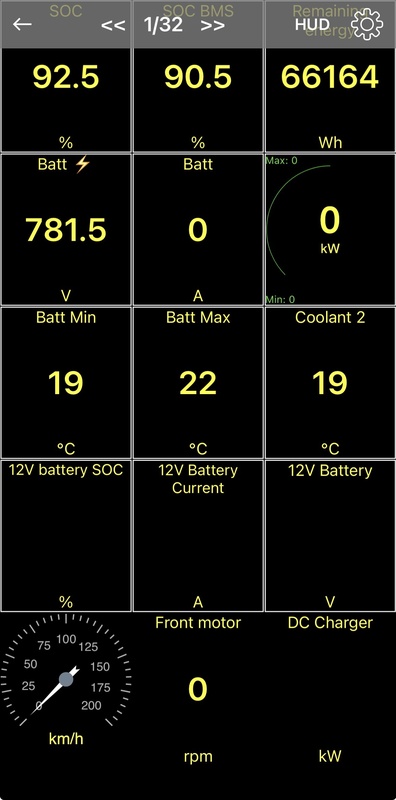

De ODB2 is het met die 0% overigens niet eens ;)
Afbeeldingslocatie: https://tweakers.net/i/SsiJ17Dxr6YIPS9HgdorE3XPYAQ=/x800/filters:strip_icc():strip_exif()/f/image/ndBHXLrixCjusdbtbNP7BFEx.jpg?f=fotoalbum_large Ook geen actieve errors maar de auto is niet te openen… iemand nog ideeën?
  • twowheeler
  • Laatst online: 27-11 14:18
Tomba schreef op woensdag 2 september 2026 @ 08:59:
Dit doet vermoeden dat er toch echt iets met die 12V batterij is.
Toevallig soortgelijks gehad met mijn Cupra Born. Daar heb ik nu de optie aangezet dat hij de HV accu mag gebruiken om de LV accu op te laden.
Daar had ik soortgelijke storing. Door te lage spanning kan hij de hoofdschakelaar naar de HV accu niet schakelen, daardoor motor niet starten en gaat er een hele stroom aan storingen op gang komen. Hij zei wel niks over de HV accu bij mij.
Waarschijnlijk moeten ze jouwe ook geforceerd resetten, maar laat die 12V accu eens opmeten.

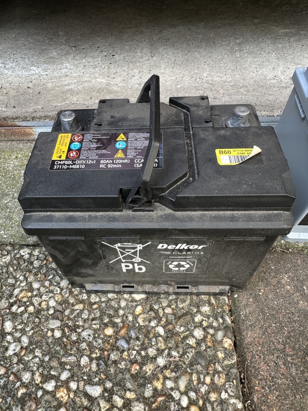

  • Tomba
Tomba
Franciesco schreef op woensdag 2 september 2026 @ 09:22:
De deur kun je overigens nog wel openen via de noodprocedure (hendel open duwen en sleutel fysiek gebruiken om te ontgrendelen).
Zo’n beetje het eerste wat ik probeerde, dan gebeurt er dus ook helemaal niks…
  • Tomba
Tomba
Franciesco schreef op woensdag 2 september 2026 @ 09:20:
@Tomba je zult niet de eerste zijn met een slechte 12V batterij na een jaar of drie. De mijne was ook slecht na een kleine 3 jaar: 2x gehad dat de auto niks meer deed en moest toen vervangen worden. Nooit eerder gehad met een auto van deze leeftijd…
Echt ronduit bizar, vroeg die mannen die me gisteren kwamen helpen (zetten er een booster op en waren weer weg) nog of die batterij vervangen moest worden maar dat was niet nodig zogenaamd
  • Tomba
Tomba
Tomba schreef op woensdag 2 september 2026 @ 09:27:
Oké of je draait de juiste kant op 🤦‍♂️
Booster op de accu gezet en we hebben weer beeld… accu dus idd dood.
  • Tomba
Tomba
Snap ik het goed dat ze de accu door zo’n zelfde flut ding gaan vervangen ?
Ook altijd fijn ‘we kunnen nog niet zeggen of het garantie is’
Op de 12V zit dus maar 2 jaar garantie, de kosten zouden richting de 300€ gaan en dan ging er dezelfde OEM in. Ik ga me dus maar een AGM kopen en zelf inbouwen ;)
[ Voor 37% gewijzigd door Tomba op 02-09-2026 10:40 ]

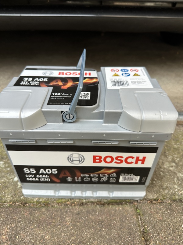

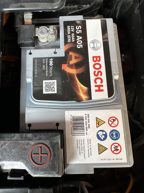

Accu vervangen stelde echt niks voor, 15 minuutjes werk. Nu een Bosch AGM erin voor minder geld dan de Kia dealer vroeg voor hun flut accu
Afbeeldingslocatie: https://tweakers.net/i/STOhY2fecEINaN-hGwgSY3Ubb8g=/x800/filters:strip_icc():strip_exif()/f/image/f6svWq5lluXyXyIgqBTK6Kvz.jpg?f=fotoalbum_large
Afbeeldingslocatie: https://tweakers.net/i/g2C4fnAxtoc4ZEHu5XNNqL8vNsg=/x800/filters:strip_icc():strip_exif()/f/image/MxEyWx0WTWbvzFmWXZn2hkek.jpg?f=fotoalbum_large
Afbeeldingslocatie: https://tweakers.net/i/GpQL5guspn-y5EhzpuET0PIQan0=/x800/filters:strip_icc():strip_exif()/f/image/Olr5jTQwrBWHpN50RDD1KFXU.jpg?f=fotoalbum_large
en hij is nu 255% vol 😁Afbeeldingslocatie: https://tweakers.net/i/brlEtfpN4WpXejpRgADH5PoTSQ0=/x800/filters:strip_icc():strip_exif()/f/image/5qlTKtSRNX2JPzKGqnyd2XdO.jpg?f=fotoalbum_large
