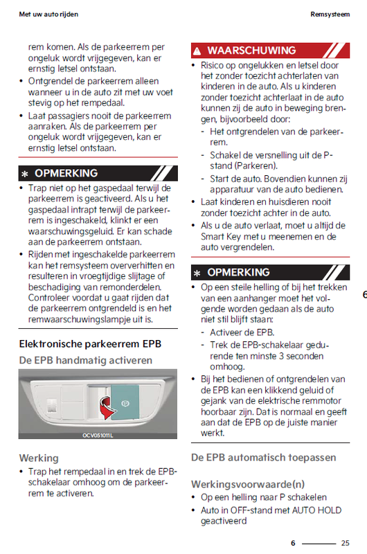

Bijgaand nog een uitleg in de Nederlandstalige handleiding over de automatische werking..

Je wordt op je wenken bediend ;) , zie dit gedeelte van de handleiding.
"De EPB automatisch toepassen"
Afbeeldingslocatie: https://tweakers.net/i/aUVaGXMXF-reB119czYrNdo7ycg=/x800/filters:strip_exif()/f/image/01f5n99rlzHWXeBJRKhl54ll.png?f=fotoalbum_large
Afbeeldingslocatie: https://tweakers.net/i/FZzSYodJRu-N6PQ9JkUwxPl1SIQ=/x800/filters:strip_exif()/f/image/Bru1yQgOG3Dcw5Wl9aeUeZsB.png?f=fotoalbum_large

Ehm ik snap de ballen van die teksten, niet echt heel duidelijk :?
Voorwaarden voor automatische parkeerrem: schakel naar P op een helling, als ik op OFF druk gaat ie ook naar P. Telt dat dan ook?

Phusebox schreef op dinsdag 16 augustus 2022 @ 14:55:
Als je Auto Hold hebt geactiveerd wel.
Maar ik zou sommige dingen gewoon uitproberen. Vaak zijn er onbewust extra handelingen die nooit in de handleiding omschreven staan.
Neem even de auto zelf in P-stand zetten op een helling, vermoedelijk is daarbij een interne voorwaarde dat de rem ingetrapt moet zijn om de EPB in werking te laten treden.
maar zoals Einstein zou zeggen: The important thing is not to stop questioning. ;)

De automatische handrem is er wel degelijk, maar de software regelt zelf wanneer de handrem nodig is en doet dus eigenlijk bijna alles automatisch voor je. Fantastisch toch. (y)
De enige invloeden die je zelf kan uitoefenen is Auto Hold aanzetten, dan gaat de handrem er altijd automatisch op wanneer je de auto OFF zet, en d.m.v. de knop op het dashboard de handrem eventueel handmatig activeren als je dat zelf nodig acht.
Ps. P-stand zal altijd geactiveerd zijn als je de auto verlaat, dit zal softwarematig bepaald zijn.
Ook zal het vrijkomen van de P-stand een absolute software voorwaarde zijn om de auto vrij te geven om te rijden.
Ook is softwarematig bepaald dat op een steile helling altijd automatisch de handrem bijkomt om schade aan de P-stand te voorkomen (handleiding: EPB komt vanzelf bij na 10 minuten op een steile helling)

Geen kiekje, want ... zit gekoppeld aan Auto Hold en is geen afzonderlijk menu-item.
Man o man, net even in het papieren boek zitten lezen, niet te volgen, wat een wartaal.
Snap nu wel je verwarring - de EPB (electric parking brake) wordt automatisch bediend - als je auto hold aan hebt staan. Volkomende idioot dat ze dat gekoppeld hebben en goed voor veel verwarring. En ergernis, want wat als je het éne wel wil, maar het andere niet ? echt heel stom.

JeJeBe schreef op dinsdag 16 augustus 2022 @ 21:14:
Overigens bevestigt het boek wat ik al vermoedde: handrem aantrekken kan ook voor een noodstop gebruikt worden (dat is volgens mij wettelijk bepaald - je moet een noodremvoorziening hebben).
Wat ook werkt is "Extra" handrem voor iedereen die niet in de polder woont maar in zuid Limburg bijvoorbeeld - de handremknop 3 secs vasthouden, dan trekt 'tie de handrem nog even extra strak aan.

Phusebox schreef op dinsdag 16 augustus 2022 @ 21:24:
Daar was ik dus al bang voor. Dat auto hold aan moet staan. Vind dat zelf niet fijn.
Gelukkig maakt het Engelse boek het NOG onduidelijker :
  • After the vehicle has stopped, always make sure P (Park) gear position is selected, apply the parking brake, and turn the vehicle off.
  • Do not use the P (Park) position in place of the parking brake
  • When you park the vehicle, make sure Electronic Parking Brake is applied even though the gear is in the P (Park) position.
  • If equipped with Electronic Parking Brake, parking brake is applied automatically when the gear is shifted to P (Park).
Die laatste is een giller natuurlijk, knip en plak uit een ander boekje ...
maar de andere punten maken wel duidelijk: gebruik die handrem !

JeJeBe schreef op dinsdag 16 augustus 2022 @ 21:31:
Dat laatste punt is dus het enige goede. Aangezien het een electronischr handrem is, zou die automatisch er op moeten gaan.
Zo lees ik het.
Ergens anders las ik dat de handrem er automatisch op gaat zodra je de auto uit hebt staan en de deur open doet. Zelf op P drukken doet dat dus niet.
Maar het slechtste is wel het feit dat niemand het dus echt weet en de handleiding geen duidelijkheid verschaft.
