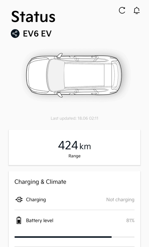

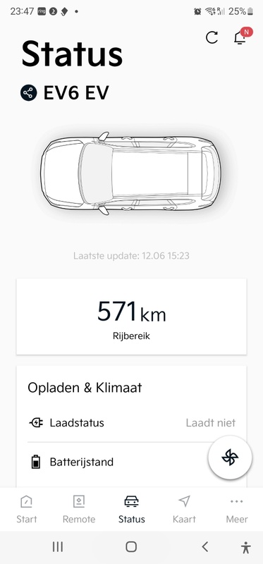

Begint ook eens ergens op te lijken hier. Moest er wel een maand voor afzien (lees overal langzaam rijden, optrekken als een slak, achter vrachtwagens hangen).
Afbeeldingslocatie: https://tweakers.net/i/qpcWJ37TSfjHHZPnfwnks0I-Vc4=/x800/filters:strip_icc():strip_exif()/f/image/d0dyaESAyVAEiEcmN6yw1wEK.jpg?f=fotoalbum_large
failure is the only option
  • R20141016
  • Registratie: Februari 2017
  • Laatst online: 29-07 13:08
Phusebox schreef op zaterdag 18 juni 2022 @ 08:33:
Ik haal ook deze range en dat zonder als een slak te rijden. Gewoon maximale snelheid en niet achter vrachtwagens hangen. Op trekken op de linkerrijstrook. Je bent toch altijd sneller dan de standaard benzine auto's.

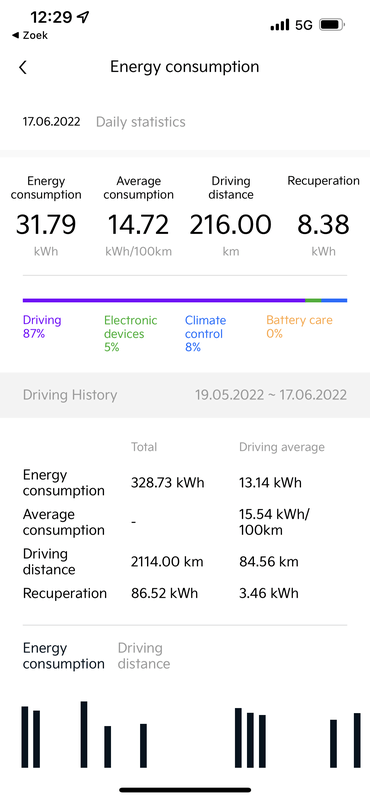

Afbeeldingslocatie: https://tweakers.net/i/6_YLxheElJY5yrmL_9vcK1HC4NM=/x800/filters:strip_exif()/f/image/rlS9fWi2zbRc7RjO0WFoPYjx.png?f=fotoalbum_large

Mijn gemiddelde over bijna 3000km nu is 15,7 volgens de auto. App zegt 14,1 over afgelopen 30 dagen.
Alleen al de snelweg oprijden en rustig optrekken of als je een flyover hebt en dus lichte helling gaat het verbruik al flink omhoog. Dan zie ik het ritgemiddelde echt omhoog springen om de paar seconde.

Is het een idee om een hoogwaardige energie meter in het stopcontact te steken van je auto ( die heb ik eventueel wel voor je te leen), vervolgens laadt je de accu tot een 'x' percentage, trekt hem met een zwaar vermogend apparaat leeg tot een 'x' percentage, trek die 2 van elkaar af, kijk hoeveel KW je verbruikt hebt en reken het terug naar 100% en je weet de capaciteit van de accu. Of denk ik te simpel.
  • Wiliyama
  • Registratie: November 2021
  • Laatst online: 02-04 17:55
Phusebox schreef op zaterdag 18 juni 2022 @ 10:07:
Nee, ik heb pas 1x tot 100% geladen. Laatste keer dat ik heb bijgehouden was van 90 naar 15 procent en toen kwam ik omgerekend op 440 km range (90% snelweg gereden maar zoals gezegd, als een slak).
Maar goed ik ga het nog een keer proberen nu we een paar weken verder zijn. Ben ook op zoek naar een bedrijf om een test te laten doen, dan kost het maar wat geld. Alleen hier in de buurt nog niks kunnen vinden. Misschien eens in Duitsland kijken.
Afbeeldingslocatie: https://tweakers.net/i/X5nwQVh0X7S1dWuKYL3ja03xf0c=/x800/filters:strip_icc():strip_exif()/f/image/F46ruJbJ5MBgxqJgn8VgeTAe.jpg?f=fotoalbum_large
Heb je iets aan bovenstaande gegevens? Je kunt ook contact opnemen of een keer langs komen om dingen te vergelijken in de praktijk. Postcode 6361 gebied.

Nog een opmerking over de accu capaciteit en het verbruik. Wat die app of computer ook weergeeft, wat voor mij telt zijn meetbare gegevens. Het aantal kilometers tussen 2 laadbeurten gedeeld door, het beginpercentage minus het eindpercentage maal 100 is de voor mij de range die mogelijk is voor een 100% volle accu.
Verder het aantal kilowatt tussen 2 laadbeurten dat nodig is om van bijvoorbeeld 80% weer terug op te laden naar 80% en dit te verrekenen met het werkelijk aantal kilometers dat afgelegd is tussen die 2 laadbeurten.
Afgelopen nacht bijvoorbeeld 43 KW nodig gehad om terug naar 80% te laden. Afgelegde afstand was 275 km. Geladen met 9KW en na bereik van 80% nog 3 uur aan lader blijven hangen. Dus 15,6KW/100 km maar dit is dan wel inclusief alle laadverliezen en omzetten van AC naar DC.
