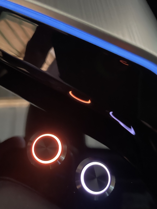

grotegok schreef op zondag 15 mei 2022 @ 09:13:
VESS Zekering voorzien van een schakelaar en wanneer nodig aanzetten (of juist uitzetten)
Het onderdrukken van het VESS-geluid bij achteruitrijden, heb ik inmiddels op die manier gerealiseerd. Met een drukknopschakelaar in het midden console. In rust, bij ingeschakeld contact, met witte verlichting, dimmend met het afnemen van het omgevingslicht. Druk je op de knop dan wijzigt het licht in oranje, schakel je dan de achteruit in, wordt het geluid onderdrukt en gaat de knop oranje knipperen. De knop blijft na de laatste onderdrukking 30s actief, zodat je bij manoeuvreren niet telkens de knop hoeft in te drukken. De onderdrukking kan op elk moment gestopt worden door opnieuw de knop in te drukken, starten kan ook als de achteruit al ingeschakeld is.
De andere drukknop is voor Homelink, hiermee kan ik mijn toegangspoort openen.
De aansturing wordt geregeld door een Arduino minicomputer, weggebouwd onder het dashboard.
Ik had tenslotte 8 maanden de tijd om een oplossing te verzinnen ;)

ERN5T schreef op zondag 15 mei 2022 @ 16:12:
Dat ziet er wel heel netjes uit. Waar is die andere knop voor? 🤔 Just curious 😉
alwinus schreef op zondag 15 mei 2022 @ 16:29:
Nice… stuurt de Arduino de OBD poort aan of laat hem fysiek schakelen?

The Wizard schreef op zondag 15 mei 2022 @ 18:15:
Om op can bus niveau via de OBD-poort te sturen, is er eerst heel veel onderzoek nodig want Kia werkt hieraan niet mee. De uitgaande kant van de VESS-zekering wordt gewoon fysiek met een relais onderbroken.
Dat ziet er erg fraai uit, ook slim toegepast, complimenten !
Enige vraag die bij zien foto's opkomt...heb je een gat gemaakt in je console voor bedrading of werkt de knop geheel draadloos?
(edit; plong plong geluid...buren zijn het na half jaar gewend...sinds kort ook achterburen met een Kia plong plong...)
Ben je niet bang dat in het geval van een aanrijding met een persoon met flinke financiële gevolgen de verzekeringmaatschappij zal proberen onder de claim uit te komen met onderbouwing dat jij aan het veiligheidssysteem van de auto geknutseld hebt? :|

Griffen83 schreef op maandag 16 mei 2022 @ 10:05:
Uit interesse nagegaan maar het lijkt er op dat AVAS (VESS geluid) tijdelijk mag worden gepauzeerd - (EU 2017/1576, Annex VIII, §III.2.b) maar niet volledig gestopt.
Switch
The AVAS may be fitted with a mechanism to enable the driver to halt the operation of an AVAS (“pause function”), which is easily accessible by the vehicle driver in order to allow engaging and disengaging. Where a pause function is fitted, the AVAS shall default to the switched on position upon restarting of the vehicle.
In addition, the pause function shall comply with the requirements laid down in paragraph 6.2.6 of UNECE Regulation No 138.
Kijken we dan naar UNECE Regulation No 138 6.2.6 dan staat daar:
6.2.6. Pause function
Any pause function as defined in paragraph 2.7. shall be prohibited.
Wat weer verwijst naar 2.7:
2.7. "Pause function" means a mechanism to enable the driver to halt the
operation of an AVAS.
Enige vraagtekens heb ik er overigens wel bij. Want de definitie van 2.7 icm 6.2.6 zou ook je ook kunnen lezen dat een pauze functie in het geheel niet mag. Maar obv het expliciet benoemen van "halt" in 2.7 verwacht dat er mee bedoeld wordt dat je niet niet volledig moet kunnen uitzetten, maar de functionaliteit tijdelijke AVAS uitschakelt. Maar een bepaalde duur inactief mag zijn én na elke keer inschakelen van de auto standaard aan moet staan.
De zekering er uit halen om het geluid uit te schakelen mag dus sowieso niet (en kan forse juridische consequenties hebben). Fabrikanten mogen of mochten(!) waarschijnlijk wel een pauze functie inbouwen. Of je dit zelf "aftermarket" mag/mocht(!) inbouwen is mij niet duidelijk geworden.
P.s. dit is uiteraard geen juridisch advies. Altijd zelf nagaan of je aanpassing mag vóór je iets gaat veranderen aan je auto (zeker bij de veiligheidssystemen die vanuit regelgeving verplicht zijn).
Update: pause functie is verboden.

  • ERN5T
  • Registratie: September 2021
  • Laatst online: 15:03
EricEB schreef op maandag 16 mei 2022 @ 09:19:
De schakelaars zijn bedraad. Dit is de onderzijde van het console.
Afbeeldingslocatie: https://tweakers.net/i/7oq2v19Y4jY3xVLfsi7ODVYekRI=/x800/filters:strip_icc():strip_exif()/f/image/ZYBFjh0phYk9C3nKQFbAl6BJ.jpg?f=fotoalbum_large

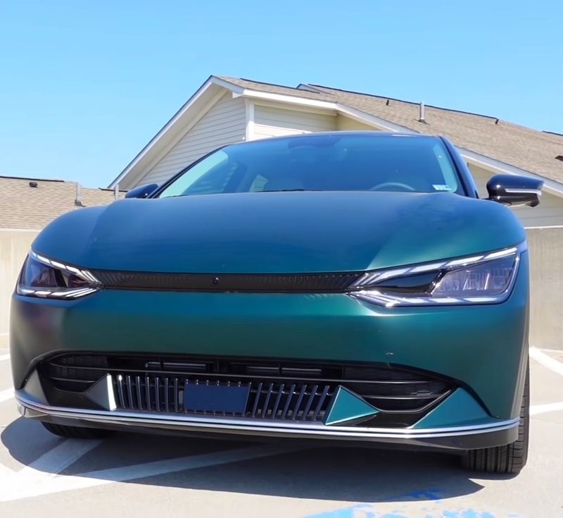

Afbeeldingslocatie: https://tweakers.net/i/KVZ-902B8On2T1g9aGXP0GutMwg=/800x/filters:strip_icc():strip_exif()/f/image/vbsdohCuIPMoFJrgyW5rGmIN.jpg?f=fotoalbum_large
  • Waterman53
  • Registratie: December 2021
  • Laatst online: 21-07 05:22
Geen gaatjes??? Of dicht gemaakt? Of photoshop....
  • De Ideale Man
  • Laatst online: 16-08 21:56
Golfie5 schreef op woensdag 9 februari 2022 @ 18:36:
Auto weer opgehaald na een grondige detailing. Ceramische coating aangebracht, pianolakdelen ook gecoat en schermen voorzien van PPF folie. Kan er jaren tegen[Afbeelding]
Nee gaatjes zijn dicht gemaakt.

Bij deze hebben ze de logo’s zwart gemaakt. Vrij slordig. Ik vind het geen verbetering:
https://www.autoscout24.n...y_link&utm_campaign=share
Catch my drift?

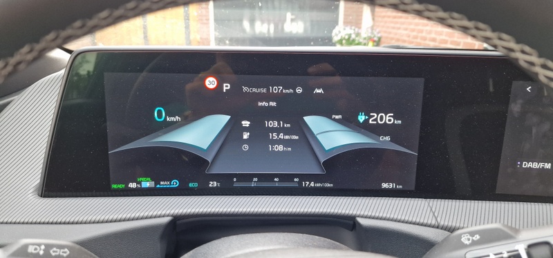

Had trouwens gistermiddag de 'beste' score qua verbruik sinds ik de auto heb
Temp was: 23gr
had SCC op: 107km/h
blijkbaar de wind in de rug (zag ik op de brug bij Deventer.
en dat met een GT-Line AWD.
Afbeeldingslocatie: https://tweakers.net/i/iMhx1x3wgHz4jLmt19lGA7l_lxM=/800x/filters:strip_icc():strip_exif()/f/image/jiLnxVErnre121adWbGhkNRI.jpg?f=fotoalbum_large
