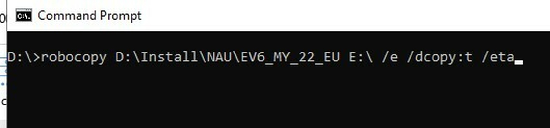

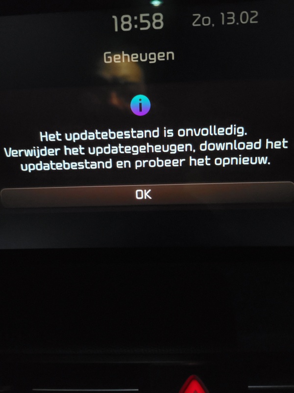

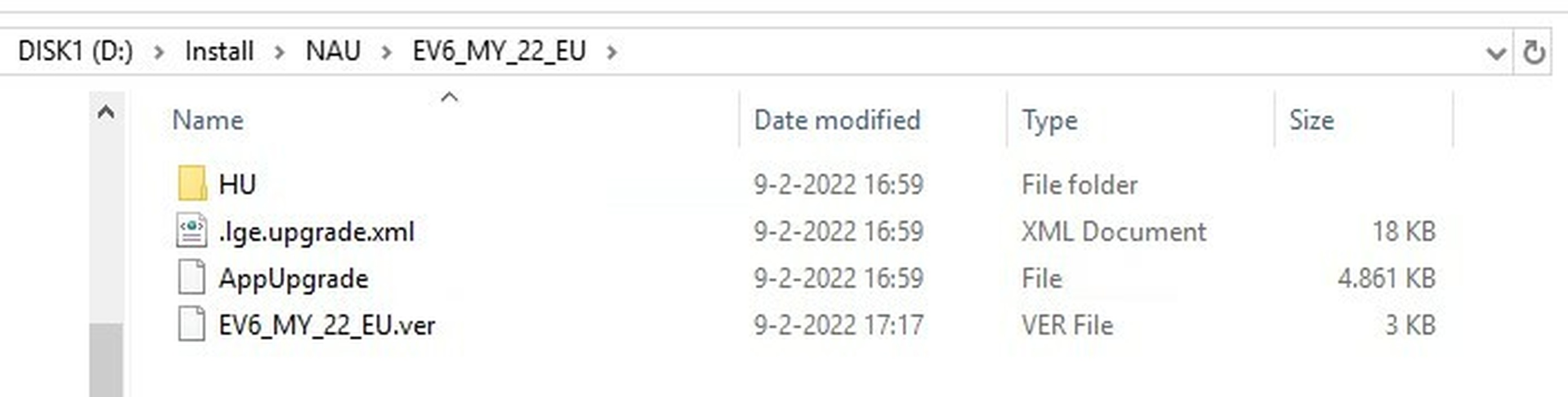

jefjef schreef op vrijdag 11 februari 2022 @ 15:48:
Ik heb nu meerdere en verschillende USB sticks gebruikt om de laatste navi update via update.kia er op te zetten. Elke keer weer bij het insteken van de USB in de USB poort en het naar voren halen van settings pagina krijg ik de melding "Het updatebestand is onvolledig. Verwijder het updategeheugen. Download het updatebestand en probeer het opnieuw.
Iemand meer tegen dit aangelopen? Enige tips?
Iemand?

Weet niet of je de update via elke poort kan doen? Misschien een andere USB poort proberen dan als dat gaat?
De inhoud van gedownloade bestanden moet worden gekopieerd naar de root van je USB-stick.
Afbeeldingslocatie: https://tweakers.net/i/U0vEr4NHJkV2zpAkCrHndEhSVuk=/full-fit-in/4920x3264/filters:max_bytes(3145728):no_upscale():strip_icc():fill(white):strip_exif()/f/image/tF5pCn6rqJ2ZG5Osh6XqpFx4.jpg?f=user_large
Zelf gebruik ik in Windows robocopy. Dat gaat altijd goed.
Afbeeldingslocatie: https://tweakers.net/i/VS57l-xDktAPVTRKXYTMnuz6iTs=/full-fit-in/4920x3264/filters:max_bytes(3145728):no_upscale():strip_icc():fill(white):strip_exif()/f/image/8Wpz5hEc1bXqEC0dP3s9fvlo.jpg?f=user_large
Misschien doe je het al, maar ik laat het update programma de files rechtstreeks op de USB drive wegschrijven. Volgens mij doet het updateprogramma dan ook een snelle formattering. Voorkomt in ieder geval dat je het onjuist naar de USB drive kopieert.
[/quote]
Ja zeker ik doe het op deze manier

Afbeeldingslocatie: https://tweakers.net/i/ShIv-2FvEqjKyka0pvIeMVH4JHU=/x800/filters:strip_icc():strip_exif()/f/image/UY4fXvp6UXI8yTsmgHTSkBwu.jpg?f=fotoalbum_large
Ik blijf dus dit bericht zien bij het insteken an een usb. Snap er niets meer van. Ik wil gewoon niet elke keer naar de dealer voor alleen een software update
De multimedia update is heel wat anders dan de updates zoals die er zijn voor de verwarming e.d.
Wat je nu installeert gaat met name om wat je op de schermpjes ziet.
Aangezien je het met meerdere USB's heb geprobeerd, ligt het idd niet gewoon aan je download zoals de foutmelding ook stelt?
Mogelijk zijn de gedownloade updatebestanden beschadigd.
Hernoem de folder EV6_MY_22_EU naar bijvoorbeeld EV6_MY_22_EU_nietgoed en download opnieuw de update. Als het downloaden klaar is dan opnieuw de inhoud van de folder EV6_MY_22_EU kopiëren naar de USB stick.
