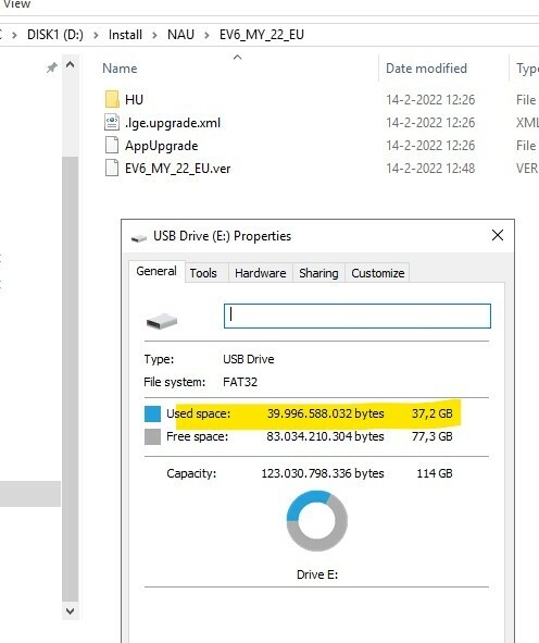

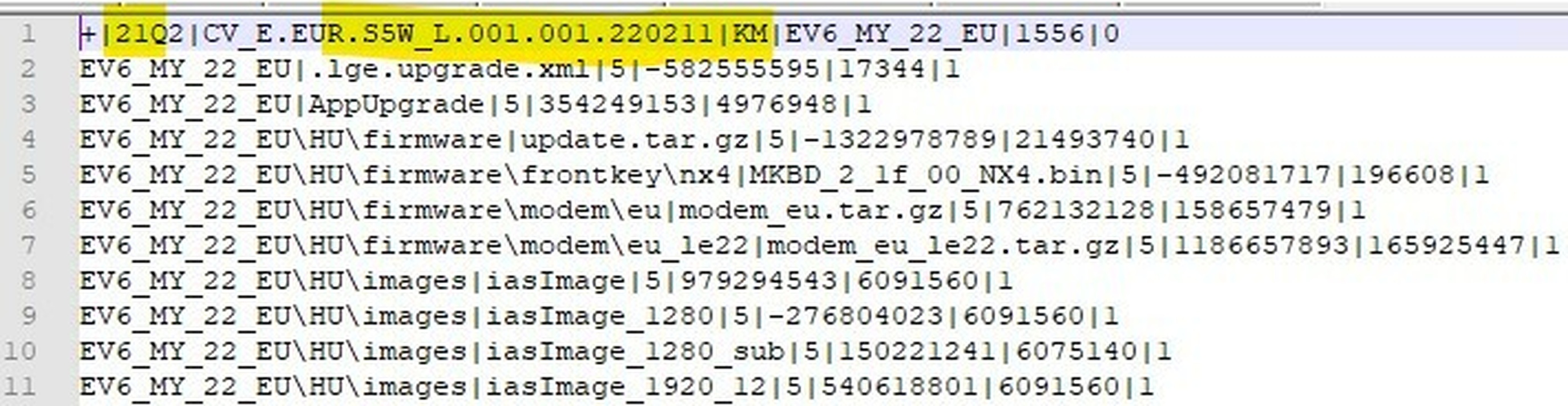

  • StickMan
  • Laatst online: 01-08 09:56
BartHNL schreef op maandag 14 februari 2022 @ 12:18:
Allen, er is een nieuwe update in de updater! ver. 110222
Inderdaad. Uit de regel van het bestand EV6_MY_22_EU.ver
Afbeeldingslocatie: https://tweakers.net/i/O82z7UgqKjKmLnorakKR4aaX3ZE=/full-fit-in/4920x3264/filters:max_bytes(3145728):no_upscale():strip_icc():fill(white):strip_exif()/f/image/JOUe3r2Vz1kDtlkwzEwS06Ud.jpg?f=user_large

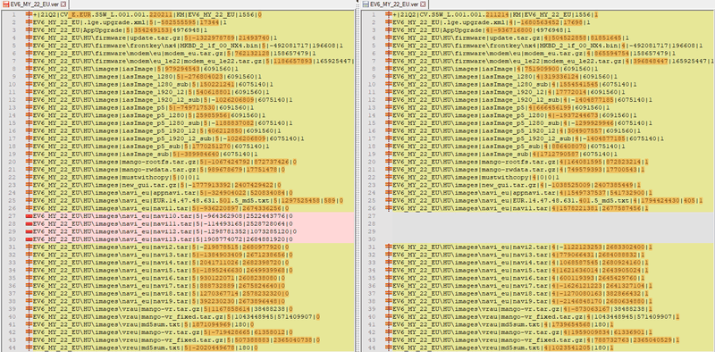

Dit zijn er de verschillen in file types
Afbeeldingslocatie: https://tweakers.net/i/6dZhmrxqP8_IecUGkVgNebe8X3g=/800x/filters:strip_exif()/f/image/mjosiQ2G27qTpN1eFqZQgjeW.png?f=fotoalbum_large
Heb in de Kia Update chat gevraagd naar de changelog maar kreeg onderstaande antwoord:
It hasnt released on the website yet , but our website developers in korea is working on releasing it so soon , so keep an eye here please : https://update.kia.com/EU/E1/updateNoticeView/373

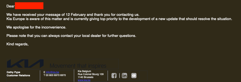

Zojuist even contact opgenomen met de service desk achter de udpate site, heb de volgende reactie gekregen
We recived this morning that this update to solve OTA and the Profile Reset issue.
Daarnaast heb ik ook nog gevraagd naar de bug waarbij de active sound design (ASD) elke keer weer aangezet wordt bij het starten van de auto. Hier konden ze helaas nog niets over zeggen, en werd er gevraagd om op een later moment er nogmaals naar te vragen.
Kia publiceert zelf een lijst met de laatste software versie voor al hun modellen. Ook is er een Koreaanse variant. Deze laatste liep de afgelopen maanden constant voor wat versie nummering betreft, echter lijkt de EU variant nu "Nieuwer" te zijn.

  • Mannylama
  • Registratie: Januari 2016
  • Laatst online: 26-01-2024
KingOfNorway schreef op maandag 14 februari 2022 @ 14:35:
Die laatste zal niet via een infotainment update worden opgelost. Dat gaat via dealer updates.
Heb deze respons ook gehad vandaag van Kia Belgium, dat ze er aan aan het werken zijn.
Afbeeldingslocatie: https://tweakers.net/i/opJvMUTJxuFzAL3WSORik7Nj7NQ=/800x/filters:strip_exif()/f/image/EcRdClZRxOuZuJcX4b45OUyI.png?f=fotoalbum_large
Enig idee of iemand climate control al werkende gekregen en/of er al een nieuwe dealer update is?
Gaan ze binnekort deze updates via ota bgeinnen doorvoeren, of enkel infortainment updates via ota?

  • StickMan
Theflying schreef op maandag 14 februari 2022 @ 13:57:
Door die extra 4 navi bestanden t.o.v. de vorige updates, past de nieuwe update niet meer op een 32GB stick.
Minimaal 64GB is nodig.

  • henrov
  • Laatst online: 04-05 16:44
StickMan schreef op maandag 14 februari 2022 @ 15:17:
Ik ontdekte het ook ja

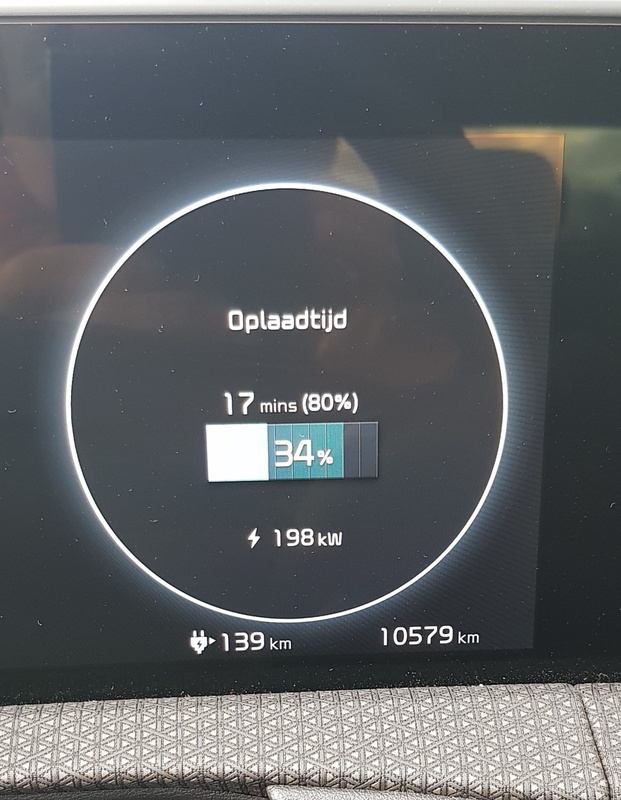

  • EricEB
  • Registratie: November 2021
  • Laatst online: 03-08 12:29
Opvallende laadbeurt...
Moest dringend laden na half uur rijden, nog 9% soc. Fastned 300kw gepakt.
EV sprong direct op 70kw, bij 20% door naar 150kw, en ja bij precies 30% kwam er 198kw binnen.....holy, dat gaat lekker !
Maar bij 40% zakt hij
weer in naar 150kw...tot plm 70%.
Mooi snel geladen dus!
Toevallig stond service mdw van Fastned voor zonnepanelen met een Tesla aan de lader. Praatje mee gemaakt. Fluctueren doen alle auto's...grootste issue met snelheid zit in accu voorverwarmen...is ons hier bekend.
Dat werd door hem zelf pijnlijk duidelijk gemaakt. Zijn Tesla kende het nieuwe laadstation niet en was accu ook niet automatisch vooverwarmd. Laden bleef daardoor steken op 51kw ! Dan moeten wij niet 'klagen' met onze EV die meestal niet boven 150kw komt....Afbeeldingslocatie: https://tweakers.net/i/RzNVlL0hTEWkC5SS79MXTTZzGWs=/x800/filters:strip_icc():strip_exif()/f/image/uZcQWPJPjIu4PYZagoFy8VZM.jpg?f=fotoalbum_large
