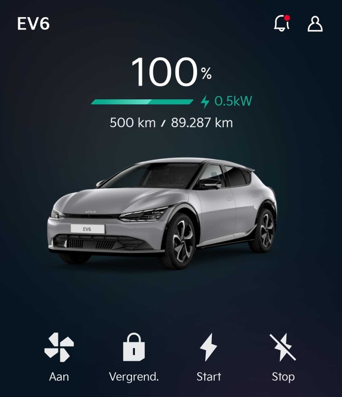

Volgens mij de eerste keer in 4 jaar dat ik weer eens 500km bereik zie. OK het is de app dus het is sowieso niet realistisch maar toch.

Zijn er nog mensen met een issue om het laden via de app te stoppen?
Wanneer ik op het icoon "Stop" (laden) druk dan onderbreekt het laden maar herstart een paar seconden later het laden gewoon weer op (icm met een Alfen laadpaal).
Ergens een instelling? Verkeerde combinatie? Gewoon kuren van de app?

IvoB2 schreef op donderdag 30 juli 2026 @ 08:25:
Als ik al problemen ervaar met laden, dan is het altijd een Alfen laadpaal.
Kia en Alfen lijkt geen goede combo , met onze BYD werken die palen wel gewoon
GerkeP
  • Peter-036
  • Registratie: Januari 2022
  • Laatst online: 11:52
Die actie vind ik wel logisch: Je stopt het laden......de lader biedt (na enige/geruime tijd?) stroom aan en de accu is nog niet op het ingestelde percentage.....dus de auto begint weer met laden.
Vergelijkbaar met wat er gebeurt wanneer je de laadstekker insteekt en de accu is op een lager percentage dan is ingesteld als max. Natuurlijk werkt dit alleen zo wanneer er geen tijdsbeperking is ingesteld, en de lader voldoende stroom kan leveren.

Voor alle duidelijkheid, ik heb helemaal geen gedonder met de Alfen lader.
Zoals eerder aangegeven is de Alfen lader sinds begin 2019 in gebruik. Eerst bij een Kona EV (zelfde groep), dan bijna vijf jaar met de e-Niro (maar beiden hadden geen app).
Het is de Kia app waar ik nu een (klein) issue mee heb. En de eerste twee jaar gaf dat ook geen probleem tussen de (oude) app en de EV6.
De Alfen doet gewoon wat ie moet doen.
Maar de software van de Alfen kan het vermogen wel schalen maar er zit, bij mijn weten, geen "harde stop" in de software van de Alfen.
Doorgaans ontgrendel ik de EV6 eveneens en ontkoppel dan de laadkabel waarna het laden uiteraard niet meer hervat wordt. Maar dat was het issue (met de app!) niet waarvan ik de oorzaak trachtte te achterhalen.
En ook dat is - voor mij - niet echt een groot punt. Alleen meer uit nieuwsgierigheid de vraag waarom eerst twee jaar wel werken en dan plots dit issue.
De FW van de Alfen heb ik sinds 7.3.0-4377 ook niet meer gewijzigd. Daar kan het normaliter dus ook niet aan liggen.

Na aanleiding van jouw post gisteren ook het laden gestopt via de app en zag later dat die weer gestart was. Ook een Alfen, maar zou eigenlijk niet moeten uitmaken als auto geen stroom vraagt kan de laadpaal het niet alsnog gaan leveren. Ik heb wel een Ioniq 5 maar volgens mij zijn die apps op de achtergrond hetzelfde.
Het gedrag lijkt een beetje op zoals je de auto ontgrendeld, dan stop laden ook even en gaat daarna weer verder. Ik heb het nog niet kunnen testen, maar het zal toch niet zo zijn dat de knop stop laden in de app stiekem de deuren open doet. Dat de knop dus aan een verkeerde actie is gelinkt bij een recente update. Ik kan nu niet testen, auto hangt niet aan de lader, maar ga het van het weekend eens uitproberen.
Edit: Ik doe op de alfen vermogen naar 5A zetten als alternatief voor een stop laden. Doet dit via Home Assistant weet niet of het ook in de app kan.

  • IvoB2
  • Registratie: April 2019
IvoB2
Ja dit dus, idem gedrag aan ontgrendelen EV6.
Nee, de deuren worden niet ontgrendeld (ik krijg toch geen bericht van ontgrendelde deuren want daar is de app anders wel heel vlug mee).
Wel een aandachtpunt om fysiek na te kijken.
In de Alfen app (Eve Connect) kan je als laagste vermogen slechts 1,4 kW instellen.
Dan gaat het laden uiteraard gewoon door.
Je zou in de EV6 ook de max. SoC van AC laden kunnen beperken of onder de huidige al geladen SoC brengen. Dan stopt het laden eveneens (en dat kan wel via de Kia app).
Maar dat zijn work-arounds.
Het punt is ook niet waarom ik het laden niet kan stoppen (want dat kan uiteraard op een andere wijze) maar waarom de Kia App het commando "stop laden" op eigen initiatief herroept en verder laadt met het laatst ingestelde vermogen.
Het heeft, mijn mening, geen zin een toets "stop" te voorzien met daarnaast een toets "start" laden wanneer na "stop" het laden toch hervat wordt.
En ik ben (tot op heden) ook de mening toegedaan dat niet de laadpaal leidend mag zijn maar dat de vraag om te laden uit de EV moet komen.
Maar blijkbaar is het probleem niet onbekend en kunnen er verschillende oorzaken zijn:
Wanneer de Kia Connect app het laden op afstand stopt maar de Kia EV6 kort daarna toch weer begint met laden, komt dit meestal door
- een conflict met actieve laadschema's in de auto,
- handshake-protocollen van de laadpaal
- een software-sycronisatiefout tussen de auto en de servers van de app.
Als er in het infotainmentterscherm van de auto een vertraagd laadschema of daluren-instelling actief is, kan de auto het handmatige stop-commando van de app na enige tijd overschrijven en de stroomtoevoer hervatten.
Handshake met de laadpaal: De slimme laadpaal of de Wallbox blijft de auto 'triggeren' zolang de fysieke laadsessie niet via de laadpaal zelf of een laadpas is beëindigd. De communicatie (PWM-signaal) dwingt dan een herstart af.
Serververtraging of time-out: Het stop-commando via de app verwerkt traag via de cloud. De auto ontvangt het signaal wel tijdelijk, maar herhaalt de laad-handshake zodra de verbinding herstelt of de status wordt ververst.
Firmware- of ICCU-problemen: Verouderde software in de laadcomputer van de auto kan de status van laadcommando's onjuist interpreteren.
Het eerste (er zijn geen laadschema's in de EV6 ingesteld) en de laatste mogelijkheid (heeft nog maar begin juli onderhoud/update gehad) lijken me niet van toepassing.
Blijft een van de andere mogelijkheden. Cloudvverbindig tussen de app en de Kia serers durft hier nogal eens problematisch te zijn en af en toe te onderbreken/wegvallen.
[ Voor 182% gewijzigd door IvoB2 op 31-07-2026 15:15 ]

@IvoB2 niet zeker of dit bij jou ook zo gaat, maar vanmiddag heb ik even getest met het “laden stoppen” via de Kia app i.c.m. mijn SMA laadstation. En de auto stopt met laden, maar ik zag dat ca 1 uur later de auto toch weer gestart was met laden…
  • IvoB2
IvoB2
Ja net wat ik zeg, hij voert het commando "stop" (laden) gewoon uit en je krijgt er zelfs een bevestiging van de Kia Server van. Het laden stopt dan ook effectief. Maar dat houdt hij dan niet aan, laden start gewoon terug op zonder op "start" (laden) te duwen.
Indien dat issue zich eveneens bij een SMA lader voordoet lijkt het met toch eerder iets tussen de Kia app en de Kia EV6 en niet de lader die het commando geeft om het laden te hervatten.
edit: inmiddels is het me wel duidelijk dat het een issue is in het homescherm van de vernieuwde Kia app (want via het beheerscherm werkt het wel) en niet tussen de (Alfen) lader en de EV6.
[ Voor 46% gewijzigd door IvoB2 op 02-08-2026 08:57 ]

Is stop laden niet gewoon dat de stekker ook wordt ontgrendeld? en dat je hem eruit kan trekken. Ben nu niet thuis, kan het niet testen
  • Peter-036
Indien zo ingesteld, is er dan nog de voorwaarde dat de auto ontgrendeld wordt.
[ Voor 79% gewijzigd door Peter-036 op 01-08-2026 08:31 ]
Iedereen heeft er een mening over,........Nou en?
  • IvoB2
IvoB2
Patrick80 schreef op zaterdag 1 augustus 2026 @ 08:27:
Indien je bedoelt via de Kia App het commando geven "Stop" (laden) dan wordt de laadkabel niet ontgrendeld.
Het laden stopt/laadkabel blijft vergrendeld/Kia App geeft bericht "Remote Laden geannuleerd"/laadpaal geeft bericht "laden gestopt, wacht op voertuig". (en laden hervat binnen de 30 sec).
Edit: Voorgaande werkt zo indien ik "Stop" (laden) activeer via de bedieningsknoppen (4) op het "Home" scherm (vernieuwd display sinds laatste update app).
Ik heb dit nu eens geprobeerd op de "oude" wijze => laden stoppen via de knop "Opladen Stop" in het "Beheer" scherm.
Rara..... laden blijft gestopt. |:( - En herstart na drukken "Opladen Start". _/-\o_
Blijkbaar werkt de shortcut "Stop" (onder symbool "gestreepte bliksem"in het homescherm) niet goed (of doet ie alleen een korte onderbreking van het laden en via het beheerscherm langer stoppen tot commando "Opladen Start").
Echt manueel laden stoppen (en herstarten op een tijdstip naar eigen keuze) dient dus gewoon te gebeuren in het "Beheer" scherm.
Het nut van de icoontjes op het Home-scherm ontgaan me hierbij dan volkomen.
Maar het is me nu wel duidelijk dat het een issue is in de Kia app en geen communicatiefout tussen (Alfen) laadpaal en de EV6.
[ Voor 55% gewijzigd door IvoB2 op 01-08-2026 16:43 ]

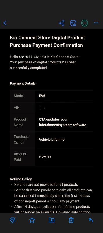

  • Bra-Jo
Bra-Jo
DILLIGAF
Ik krijg sinds deze week ineens de mededeling "Navigatie-update noodzakelijk, neem contact op met een Kia Servicecenter" of iets in die geest. Beetje apart dat dat pontificaal in beeld moet. Ik kan het wel wegklikken maar iedere rit opnieuw komt ie weer op.
Ik ga me maar eens verdiepen in zelf de kaart updaten, nevernooit dat ik er 80 of 100 euro aan ga uitgeven omdat Kia vindt dat het nodig is. :N

Bra-Jo schreef op dinsdag 11 augustus 2026 @ 19:36:
Kijk regelmatig in de KIA Connect Store. Met enige regelmaat is het in de aanbieding. Ik heb het vorige week aangeschaft voor €29 (Vehicle Lifetime). Dat is dus incl. navigatie-updates. Nadat ik het aangeschaft heb begon hij gelijk met downloaden (MY25).
