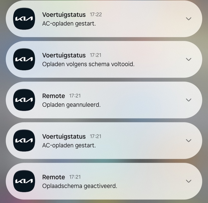

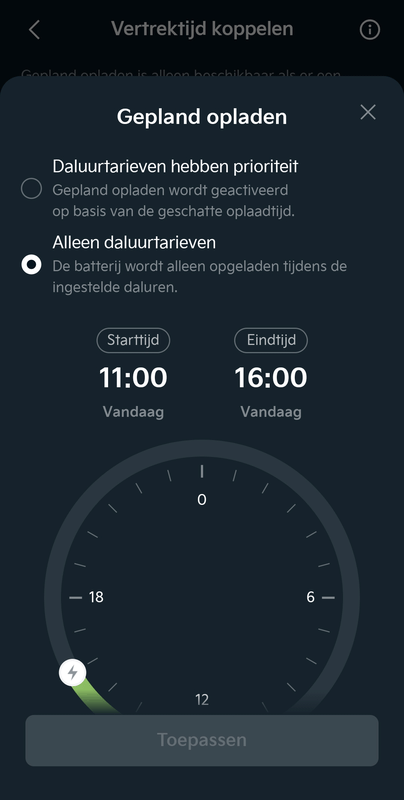

Uhm, hallo?
Afbeeldingslocatie: https://tweakers.net/i/v-PZpx7mekVX5D_B5MOkUYrbdxQ=/x800/filters:strip_icc():strip_exif()/f/image/wqhSG2RsvEDhCg3gzBaynhUS.jpg?f=fotoalbum_large
Afbeeldingslocatie: https://tweakers.net/i/NdcZ_uykKyWopz-8aP-RBYpuq00=/800x/filters:strip_icc():strip_exif()/f/image/b1CM9wmqDmlOkvYR15EMQYKd.jpg?f=fotoalbum_large
Waarom besluit ie om 17:21 ineens te gaan laden, terwijl het schema duideljk tot 17:00 zegt?
Had 'm maar handmatig uitgedrukt, om vervolgens een minuut later alsnog weer automatisch te gaan laden.
[ Voor 6% gewijzigd door .oisyn op 21-07-2026 17:29 ]

.oisyn schreef op dinsdag 21 juli 2026 @ 17:28:
Uhm, hallo?
Ik herken dit niet. Gebruik je het vaker? Ik slechts een paar keer getest maar altijd netjes het laden gestopt volgend de planning.

@Bo0bz vandaag voor het eerst. Maar andersom heb ik ook wel gehad: dat hij gewoon niet laadt terwijl hij aangesloten was, onder het maximum niveau en binnen het tijdsslot.
Uhm, hallo?
Heeft het ooit wel gewerkt dan? Ik heb die hoop allang opgegeven en regel het met domotica of handmatig.

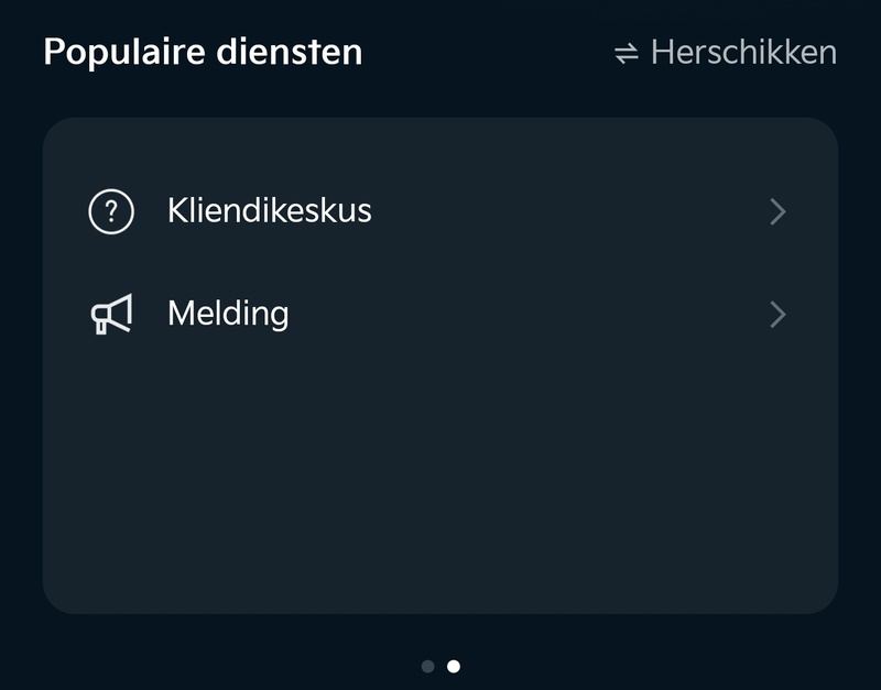

Ik stoor me zo enorm aan die slechte vertalingen bij heel veel apps tegenwoordig.
Afbeeldingslocatie: https://tweakers.net/i/wmyP3J5wbD30ZQOOoxjtjPsZcVM=/800x/filters:strip_icc():strip_exif()/f/image/g8S2dKRFnwQbzijiaWHIdrSS.jpg?f=fotoalbum_large
Afbeeldingslocatie: https://tweakers.net/i/7yZacMCIdqG8HvynsYSuPRj0sDE=/800x/filters:strip_icc():strip_exif()/f/image/lyrMMz28TY0mYOxBAxAMzphR.jpg?f=fotoalbum_large
Uhm, hallo?

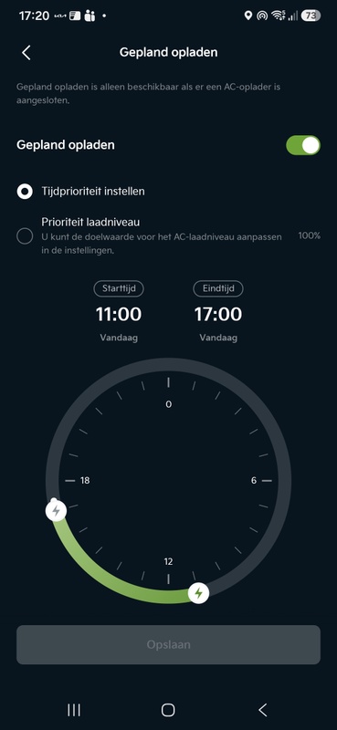

Heb je bij tijdstip wel "Alleen daluurtarieven" ingesteld?
Is jouw scherm van een Iphone?
Mijn Android-scherm ziet er anders uit.
Afbeeldingslocatie: https://tweakers.net/i/kZsaXfWYwXAKTnGMaEeCuG1qizM=/x800/filters:strip_exif()/f/image/QqxVjMmWXaMJcK4CWgoJs9ER.png?f=fotoalbum_large

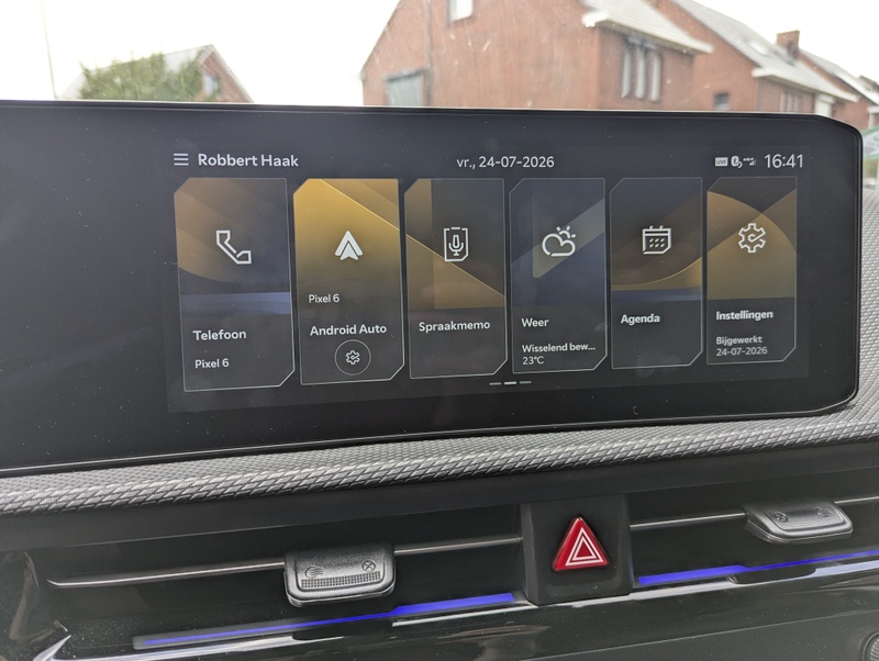

Sinds de nieuwe update is het theme veranderd van het infotainment scherm. Ik vind het een achteruitgang. Kan ik dit ergens aanpassen? Ik lees alleen thema's voor de EV3 en EV9.
Afbeeldingslocatie: https://tweakers.net/i/nAHADI9t6-9Gj4Y7W97OLuJJSZQ=/800x/filters:strip_icc():strip_exif()/f/image/Y0ozwlWgMMWEm6vbW7meq5Bd.jpg?f=fotoalbum_large
7360wp | 17*320 OZO | 6* 320 WNW | Loria 6008 | Fujitsu AGYG09LV | Gasloos sinds 10-07-2020 | Kia EV6 84kW

  • Edje040
  • Laatst online: 20-11 09:57
Bo0bz schreef op vrijdag 24 juli 2026 @ 16:47:
Is helaas niet aan te passen. Ik ben ook op zoek geweest om het aan te passen...alleen die kleur al... :r

Edje040 schreef op zondag 26 juli 2026 @ 16:08:
Je kunt nu themes kopen, dus maken ze het basis thema zo lelijk dat je wel moet.

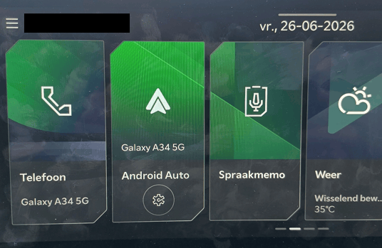

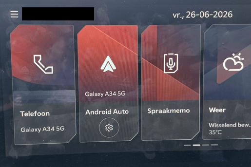

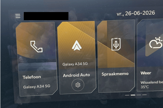

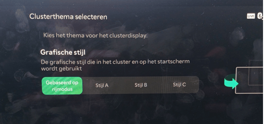

  • Bram_GT
  • Laatst online: 21-11 19:54
Indien het de kleur is die je dwars zit dan is er een uitweg.
Na één van de laatste updates verscheen er bij mij ook plots een kleur die ik voorheen nog nooit gezien had, pas een dag later kwam ik erachter wat de reden was.
Wanneer je in de settings grafische stijl 'Gebaseerd op rijmodus' kiest dan heeft elke rijmodus een daaraan gelinkte kleur: groen voor ECO, geel voor NORMAL en rood voor SPORT. Voor SNOW ben ik al vergeten of daar ook een kleur aan gelinkt was.
Afbeeldingslocatie: https://tweakers.net/i/L8z9sJ0smE5xrbu3M136KFpYFfc=/fit-in/4000x4000/filters:no_upscale():strip_exif()/f/image/2jBztjoOsR2g3ThbED8M1kwF.png?f=user_large
Afbeeldingslocatie: https://tweakers.net/i/5fcFo_B78Sx4UGmiH7Vf0eZaXpw=/fit-in/4000x4000/filters:no_upscale():strip_exif()/f/image/jFn81Vg87msIp5JzS7xVHzqP.png?f=user_large
Afbeeldingslocatie: https://tweakers.net/i/0PsofedZEba7wvWcxaWFQ2whhhE=/fit-in/4000x4000/filters:no_upscale():strip_exif()/f/image/3oeWrbul34LClafFoXthFYCs.png?f=user_large
Afbeeldingslocatie: https://tweakers.net/i/4fAwU1bzBF3rp8a7Nt8t-RCUkn4=/fit-in/4000x4000/filters:no_upscale():strip_exif()/f/image/4bFEnRy8eynZXfXhYe1DQYPz.png?f=user_large
