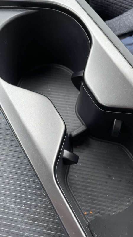

Heeft iemand hier al via Kia achteraf een draadloze lader laten inbouwen in zijn Plus?
Ik las hier wel eerder iemand die het van tevoren had laten doen en dat dat gewoon netjes was weggewerkt (alleen zonder lampje), maar ik las ook iemand die zei dat het een los matje is.
Heb inmiddels via mijn werk mijn Samsung S21 omgeruild voor een Samsung S20 van iemand die hier weg ging. Deze telefoon heeft geen issues met Android Auto, echter is de USB C aansluiting op deze telefoon dermate waardeloos dat dit onbruikbaar is.
Nu heb ik een AAWireless dongel besteld die ik op elk moment binnen verwacht, dus als ik dit kan combineren met wireless charging heb ik heel die stomme kabel niet nodig.

pica schreef op woensdag 9 februari 2022 @ 11:36:
Ik heb er zelf een ingebouwd onder het matje wat er standaard in ligt. Heb het binnenwerk van een Ikea draadloze lader aan de achterkant er tegenaan geplakt en dan de kabel door de middenconsole laten zakken en aan de onderkant eruit gehaald. Vervolgens naar voren getrokken om daar in de USB-C aansluiting te steken.
Ja de foto's kun terug vinden. Ziet er netjes uit. Ik heb ook de AAWIRELESS besteld en laad de draadloze oplader ook inbouwen bij aflevering auto.

BDelamontagne schreef op woensdag 9 februari 2022 @ 11:37:
Ik had de eerdere foto's gezien inderdaad (weet niet of deze van jou waren of niet).
Als ik de auto niet zou leasen zou ik dit een prima oplossing vinden, ik zie echter nu het conflict met de leasemaatschappij al als ik dit zou inbouwen :) .
Moet echt een dealer ding zijn, of eventueel een losse accessoire die ik netjes kan wegwerken zonder teveel fratsen, maar een DIY oplossing is helaas niet echt een optie.

pica schreef op woensdag 9 februari 2022 @ 11:46:
Begrijpelijk! Dit is echter wel super simpel in te bouwen zonder daadwerkelijk aanpassingen te maken aan de auto zelf. Ook binnen een minuut te verwijderen zonder sporen. Uiteraard wel anders dan door dealer in laten bouwen ;)

Hoe doen jullie het schoonmaken van het rubber midden console. Ik zit er nu een paar weken naar te kijken, maar afgezien van feit dat het stroef is, denk ik dat het niet zo hygiënisch is. Je ziet er ook alles op. Je kunt er ook niet handig bij met handzuiger.
Afbeeldingslocatie: https://tweakers.net/i/en2NOiwDrd0GI1tn-T0J6VlPhQ8=/x800/filters:strip_icc():strip_exif()/f/image/ihxtERI2mDFftiJHPl4b9m7x.jpg?f=fotoalbum_large

king_dude schreef op donderdag 10 februari 2022 @ 09:09:
Ik haal het er uit als ik het schoon wil maken.
[ Voor 87% gewijzigd door Peetman op 10-02-2022 09:22 ]
  • Loei123
  • Laatst online: 14:36
Stofzuiger i.c.m. een los borsteltje/kwastje.
