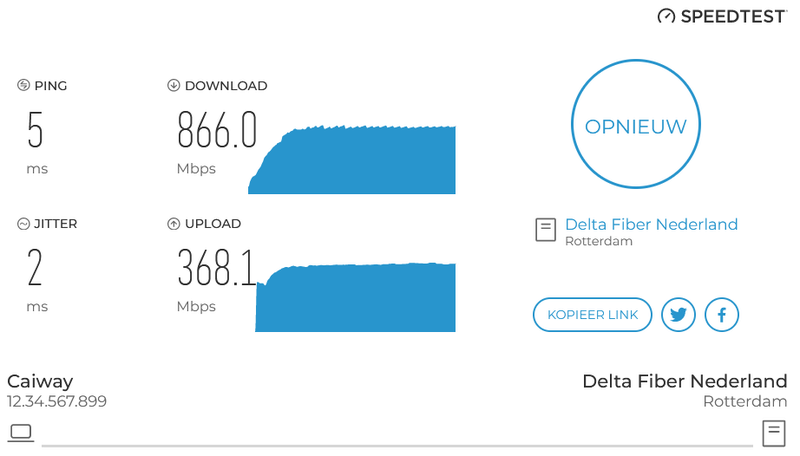

- Qua snelheid haal ik nu 1Gb/s, een test voor de 8Gb/s moet nog even op zich laten wachten totdat ik de 10Gb/s bekabeling hier intern heb gelegd.

Zijn er hier toevallig meer mensen met een Huawei HN8010Ts die opeens geen werkende verbinding meer krijgt van Caiway? Ik merkte vanochtend dat de internetsnelheid (1 Gbit abonnement) niet meer overeen kwam (~300 Mbps download; ~650 Mbps upload) dus dacht ik lekker simpel m'n modem opnieuw op te starten. Echter kreeg ik toen opeens geen werkende verbinding meer. Na een halfuurtje wachten heb ik de modem een reset gegeven (zowel via de physieke knop, als via de interface) maar dat heeft helaas niet gewerkt.
Om te testen toch maar even de Nokia modem er aan gehangen en die kreeg eerst ook geen verbinding, totdat ongeveer ~45 minuten later deze wel weer een werkende verbinding kreeg. Toen ik merkte dat de Nokia modem werkte heb ik de Huawei weer aangesloten maar die heeft tot zover, ongeveer 4 uur later, nog steeds geen werkende verbinding. Het PON lampje blijft knipperen maar het LOS lampje blijft uit staan.
Ik heb contact gehad met de klantenservice en die hebben het verzoek doorgezet naar de Caiway Technical Support. Een kleine 2 uur geleden werd ik gebeld door Caiway die mij vertelde dat ik contact moet opzoeken met de klantenservice van Huawei. Caiway verteld dat er een storing zichtbaar is wanneer de Huawei aangesloten is en die weer weg gaat als de Nokia is aangesloten. Ze laten weten dat alles aan hun kant goed is ingesteld en dat ik maar een oplossing moet gaan zoeken (klonk bot maar opzich wel logisch aangezien het "eigen" hardware is).
Nu voel ik mij eigenlijk een beetje in de steek gelaten omdat Caiway mij niet meer wilt verder helpen gezien het niet hun hardware is, terwijl het mysterieus is aan mijn kant omdat na enkele maanden goede verbinding het nu "opeens" niet meer werkt.
Wat ik heb gedaan:
/f/image/2p1REhEOsvQKfjDOra7v2fAF.png?f=fotoalbum_large)
Optical Information gegevens ter informatie. het enige wat mij opvalt is dat de "Transmit Optical Power" buiten de reference value valt. maar geen idee of dit normaal of apart is:
/f/image/3SuHv8S2UWeEylXFFNSCI0FO.png?f=fotoalbum_large)
Ik zie in de logs dat er wel een software upgrade is gedaan. Alleen zijn de datums een beetje appart dus weet niet precies wanneer:
Wat ik heb gedaan:
- Kabels gecontroleerd en opnieuw aangesloten. Nokia modem werkt wel, Huawei niet meer.
- Meerdere resets gedaan. Via de physieke knop, maar ook via de interface.
- Contact gehad met de klantenservice. Die zeggen dat het aan de Huawei modem ligt omdat de Nokia wel werkt.
- Huilen
Als er mensen zijn die advies voor mij hebben hoor ik het graag.Manufacturer:Huawei Technologies Co., Ltd;

Wat voor abonnement heb je en welke snelheden haal je met een speedtest?
Momenteel 1Gbps.robertwebbe schreef op woensdag 14 juni 2023 @ 16:41:
Goed nieuws! En weer een geschikte ONT erbij.
Benieuwd wat die gaat kosten, vermoed dat die ook ook rond de €175 gaat kosten.
snelheid is rond de 1020Mbps-1030Mbps

Goed, ik heb nu ook een werkende verbinding via de Huawei HN8010Ts XGS-PON met behulp van de instructies van @robertwebbe en natuurlijk anderen hier. Vannacht ben ik meegenomen in de provisioning en vanmorgen na restart van de Huawei PON in de UDM-Pro een IP-adresje gekregen.
Gelukkig werken mijn port-forwards nog.
Via iperf en online speedtests 936 Mbits/sec download is prima
De uploads vallen wat tegen t.o.v. gisteravond; toen kreeg ik via het originele Nokia modem bij een Ookla speedtest boven de 900 Mbits/sec.
Ik kom nu met allerlei online speedtests hoe vaak ik ook probeer nooit boven de 400 Mbits/sec upload uit.
/f/image/aFYxZPEBs5UgAYK0HbgTqfhm.png?f=fotoalbum_large)
Met iperf3 -c 62.45.44.30 -P 32 gaat het na 5 keer proberen richting de 870 en 866 Mbits/sec
Ik denk dat die iperfs doorslaggevend zijn en dat dit ok is? Wellicht dat iemand met wat meer ervaring daar wat over kan zeggen.
Nog een aanvulling
TCP upload apart: -c speedtest.delta.nl -4 -P 1 -t 10 -b 1G
[ ID] Interval Transfer Bandwidth
[ 4] 0.00-10.01 sec 70.4 MBytes 59.0 Mbits/sec sender
[ 4] 0.00-10.01 sec 70.2 MBytes 58.9 Mbits/sec receiver
UDP upload apart: -c speedtest.delta.nl -4 -P 1 -t 10 -b 1G -u
[ ID] Interval Transfer Bandwidth Total Datagrams
[ 4] 0.00-1.00 sec 103 MBytes 862 Mbits/sec 13156
[ 4] 1.00-2.00 sec 114 MBytes 958 Mbits/sec 14621
[ 4] 2.00-3.00 sec 114 MBytes 958 Mbits/sec 14624
[ 4] 3.00-4.00 sec 114 MBytes 958 Mbits/sec 14624
[ 4] 4.00-5.00 sec 114 MBytes 958 Mbits/sec 14623
[ 4] 5.00-6.00 sec 114 MBytes 958 Mbits/sec 14622
[ 4] 6.00-7.00 sec 114 MBytes 956 Mbits/sec 14587
[ 4] 7.00-8.00 sec 114 MBytes 958 Mbits/sec 14623
[ 4] 8.00-9.00 sec 114 MBytes 958 Mbits/sec 14625
[ 4] 9.00-10.00 sec 114 MBytes 958 Mbits/sec 14624
[ ID] Interval Transfer Bandwidth Jitter Lost/Total Datagrams
[ 4] 0.00-10.00 sec 1.10 GBytes 948 Mbits/sec 0.194 ms 1276/25648 (5%)
Er lijkt dus iets te zijn met mijn TCP upload?

Bij een snelheidstest zoals deze tellen de hoogst-gemeten waardes. Dus wat betreft de performance van je verbinding ziet dat er goed uit.jinglewood schreef op donderdag 22 juni 2023 @ 07:56:
De lagere waardes bij sommige andere tests lopen tegen andere bottlenecks aan buiten de verbinding (bijv. je eigen CPU, netwerk drivers (van zowel je PC als je router), of van het andere eindpunt).
Ok, maar die bottlenecks waren er dus niet toen het oude modem er nog stond, ik heb toen dezelfde tests uitgevoerd en toen kwamen Ookla speedtests dus boven de 900 Mbit/s upload uit. Het lijkt dus wel alsof ik een bepaald snelheidsprofiel zit nu dat ik de Huawei PON gebruik? M.a.w. met hetzelfde aantal threads via Ookla (de default multi mode van hen: 5 threads?) haal ik bij mij nieuwe Huawei PON max 400Mbit/s ipv 900 Mbit/s, maar via iperf3 kan ik het met 32 threads naar 850 Mbit/s tillen.BuGless schreef op donderdag 22 juni 2023 @ 09:32:
Misschien weet @R3D er meer van?
[ Voor 12% gewijzigd door jinglewood op 22-06-2023 09:43 ]

Het zal eerder aan de gebruikte website of de server die bijvoorbeeld Speedtest.net kiest liggen dan de PC of de Router want zo'n beetje elke PC en Router doen 1 Gbps synchroon met twee vingers in hun neus!BuGless schreef op donderdag 22 juni 2023 @ 09:32:
Daarnaast zie ik dit soort dingen steeds vaker bij XGS-PON verbindingen als probleem naar voren komen en krijg ik daardoor het idee dat het gewoon aan de techniek zelf ligt en de apparatuur/firmware die de ISP's gebruiken, want laten we eerlijk zijn :
XGS-PON is best wel een beetje "Kabel/COAX Internetverbinding-achtig" t.o.v. wat we gewend waren!
En het is nog steeds een relatief jonge techniek die nog lang niet uitontwikkeld lijkt te zijn...
Ik haal toch gewoon elke keer dat ik test ruim 400/400 op speedtest.net met mijn eigen (nokia) modem op een bekabelde aansluiting.nero355 schreef op donderdag 22 juni 2023 @ 16:13:
Het vervelende is dat als het op de meegeleverde Nokia wel goed werkt en op je eigen modem niet, dat het "je eigen probleem" is (welke je waarschijnlijk niet zelf op kunt lossen).

Toevalig heb ik dit gisteren gedaan via de klantenservice chat van Delta. De wijziging was toen in +/- 10min doorgevoerd.barend_berg schreef op donderdag 22 juni 2023 @ 19:03:
Iemand het recent nog gelukt om CGNAT uit te laten schakelen door de klantenservice?
5x contact en een modemwissel verder zit ik nog steeds achter CGNAT.
/f/image/CvkBFazvfIIwussDPgD7AVKF.png?f=fotoalbum_large)
