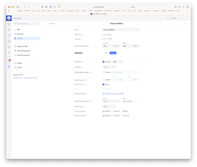

Nog even een kleine toevoeging wat betreft mijn kwestie over de upload snelheid.
Voorafgaand aan het provisionen van de Huawei PON haalde ik met het originele Nokia modem via de Delta speedtest in de browser makkelijk 900/900 synchroon.
Nu is dat dus als volgt:
Afbeeldingslocatie: https://tweakers.net/i/HEgry-PJz_f5Kgbk2t0tlCfl22o=/800x/filters:strip_exif()/f/image/pQqknBY71U0cvO4VVEFotY8E.png?f=fotoalbum_large

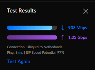

De UDM-Pro laat dit zien:

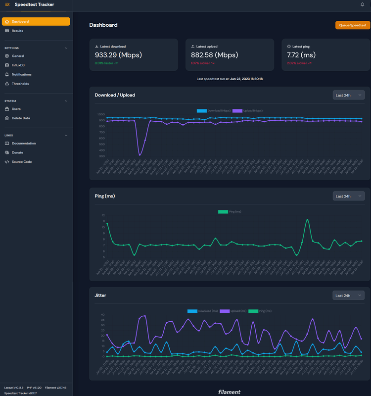

En een speciale Speedtest Tracker container op mijn servertje laat het volgende zien voor de afgelopen 24 uur:
Afbeeldingslocatie: https://tweakers.net/i/xWP1SiHJLTrbu1w7M-8V6Cee9vA=/x800/filters:strip_exif()/f/image/oZUOIvdFtBwDGLPCOhMDnKAL.png?f=fotoalbum_large
Via iperf haal ik zoals eerder aangegeven met meerdere draadjes de upload wel, maar ik snap nog steeds niet hoe het kan dat ik op dezelfde machine, na het gebruik van mijn eigen PON opeens via de browser bij speedtests tegenvallende uploads krijg terwijl mijn andere apparatuur dus zegt dat het allemaal ok is? 8)7

Nooit een SpeedTest in een browser doen. Je ziet hier wat er van terecht komt. In een browser meet je allerlei rare bijeffecten zoals de Java/JavaScript/HTML5 sandbox, de rendering, de tijd die allerlei browser extensies in beslag nemen, de cookies, trackers etc., etc.
En je kunt geen eigen server kiezen.
Altijd de SpeedTest CLI versie gebruiken, nog beter iPerf3 naar een voldoend snelle server. Ik gebruik de gratis instance in de Oracle Cloud, die heeft 4 Gbps. naar internet en 4 ms. latency. Dat geeft een erg betrouwbaar beeld.

Ik begrijp niets van het bovenstaande. De CLI versie is heel zuiver. Draait native 64-bit, en is betrouwbaar. En daarvan zeg je dat je die nooit moet gebruiken? Daarover verschillen we dan maar van mening.
En de browser versie is net zoals fast.com onbetrouwbaar want tussen die cliënt versie draaiend in de sandbox in een browser weet je echt niet wat je meet. Op het moment dat de test draait kan in een ander tabblad een proces starten, een browser extensie tijd vragen etc., zelfs een browser update (Chrome >:) ) kan starten. Heb je wel eens gezien in task manager of process explorer wat er allemaal draait als je een browser actief hebt? Er worden in Ookla SpeedTest zelfs advertenties geladen!
Ik gebruik ook de CLI versie niet, enige betrouwbare is iPerf3 naar een eigen server met bekende hoge bandbreedte en latency. En dan nog had ik laatst totaal onbruikbare resultaten omdat er een proces was dat hing en alle processor cycles nam. Precies het probleem als je speedtests in een browser draait.
Beste is naar die eigen gehoste iPerf3 server een minimale cliënt gebruiken, dus een net install CentOS zonder GUI, zonder background processen. Doe ik niet, ik gebruik iPerf3 onder Windows 10. Waardoor ik dus ook af en toe - zie geschetste case met een hangend proces - fantasie resultaten heb. Die ik dan kan verklaren, in een browser rare resultaten zijn niet verklaarbaar, precies wat hierboven door @jinglewood getoond wordt.
De CLI versie is er ook voor Linux, dus een minimal install van bijvoorbeeld Ubuntu met de CLI versie kan ook. De distro’s hebben ook allemaal een zeer onbetrouwbare nauwelijks meer functionerende versie die de Ookla servers gebruikt maar in Python geschreven is. Werkt niet goed meer… bedoelde je die soms? Ik bedoel nl. de officiële Ookla CLI versie: https://www.speedtest.net/nl/apps/cli
Dat SpeedTest in de browser zo gepromoot wordt is omdat er advertenties getoond worden; deel van het business model van Ookla. En de versie met provider branding vertrouw ik al helemaal niet…
