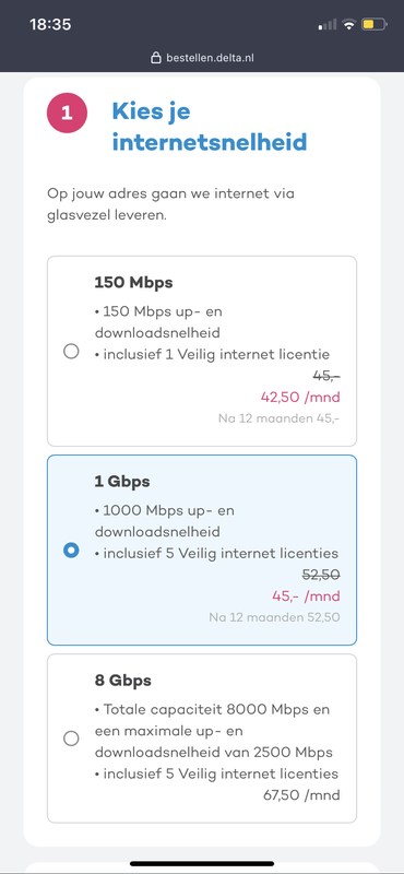

  • justdaboo
  • Laatst online: 12:52
Computer guy schreef op woensdag 12 april 2023 @ 18:26:
Nope, voor meer dan 2GBps mag je nu bij zakelijk pro of zakelijk premium aankloppen voor een flink hogere prijs
Afbeeldingslocatie: https://tweakers.net/i/76m4H4NEGS3pGS9No5tR4tSDoU4=/x800/filters:strip_exif()/f/image/s14p1OAbXM5M2nxUuB780wD6.png?f=fotoalbum_large
Als ik de postcode van mn buren invul krijg ik toch gewoon deze opties…
