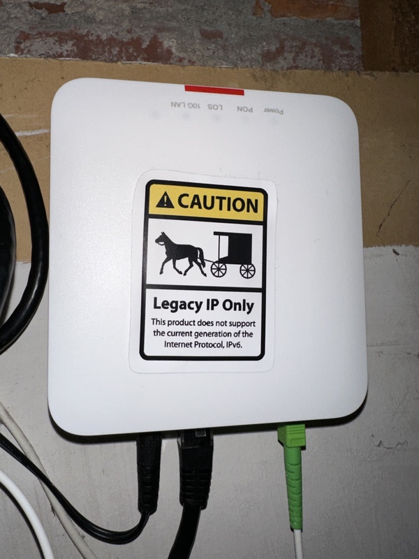

Mijn Huawei modem zit in een interface op een Cisco Cat1k switch. De interface naar de Huawei heb ik als trunk geconfigureerd, met een native VLAN (2, untagged) waarop ik de modem kan bereiken, en tagged VLAN 100 (alleen VLAN 2 en 100 in de allowed VLAN's). De interface naar mijn FortiGate is gewoon een access interface voor VLAN 100 (untagged). Meer hoefde ik niet te doen, op deze manier werkt het perfect. De FortiGate pikt ook mooi het vaste IP op dat ik hiervoor al in gebruik had, dat hebben ze netjes geregeld en is in het verleden wel eens fout gegaan.
Bridge modem gefixt, nu nog IPv6

Mijn Huawei modem zit in een interface op een Cisco Cat1k switch. De switchpoort naar de Huawei heb ik als trunk geconfigureerd, met een native VLAN (2, untagged) waarop ik de modem kan bereiken, en tagged VLAN 100 (alleen VLAN 2 en 100 in de allowed VLAN's). De interface naar mijn FortiGate is gewoon een access interface voor VLAN 100 (untagged). Meer hoefde ik niet te doen, op deze manier werkt het perfect. De FortiGate pikt ook mooi het vaste IP op dat ik hiervoor al in gebruik had, dat hebben ze netjes geregeld en is in het verleden wel eens fout gegaan.

Er loopt een pilot voor IPv6. Weet niet of je daar nog bij kunt en of dat ook met een zakelijk pakket werkt, maar @fagao weet dat wel.
Ik heb al een tijdje IPv6 en werkt perfect hier

Pilots lopen er genoeg. Daadwerkelijk omzetten tot iets wat uitgerold word is een tweede. Zie Bridge mode.EWS99 schreef op vrijdag 14 april 2023 @ 10:19:
