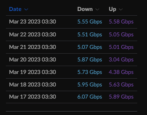

justdaboo schreef op donderdag 23 maart 2023 @ 17:05:
Dat is wel bijzonder te noemen. Ik heb nog geen actieve lijn maar ben benieuwd naar de resultaten.
Het is mij nog steeds niet gelukt om op de Nokia een IP te krijgen. Resultaten / Verbinding op de Huawei zijn vrij stabiel
Afbeeldingslocatie: https://tweakers.net/i/7EHWdzfTBjHzjcEYtm8WF7-Bck4=/full-fit-in/4000x4000/filters:no_upscale():fill(white):strip_exif()/f/image/HQGA7eV3cOkzkpDJT19moEDu.png?f=user_large
