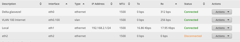

Heb je wel VLAN 100 geconfigureerd op je WAN? Want dat is wel nodig om een IP adres te krijgen

Ik heb idd VLAN 100 ingesteld.
Maar dat staat in principe los van mijn testen want ik had mijn laptop rechtstreeks aangesloten op de ONT.

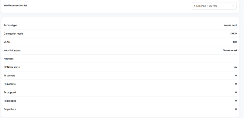

@EWS99 Ja, ben er weer in. Had een foutje in mijn Windows IPv4 instellingen staan....
De gui van de Nokia XS-010X-Q is wel heel beperkt:
Afbeeldingslocatie: https://tweakers.net/i/IzSKICgc2VhwNIh0yitjAGZRJts=/full-fit-in/4000x4000/filters:no_upscale():fill(white):strip_exif()/f/image/HGpwmmjliQNLX6hM2Mpm8700.png?f=user_large
Afbeeldingslocatie: https://tweakers.net/i/HHGn-rvVQrx4iucdF6n0qatA8MQ=/full-fit-in/4000x4000/filters:no_upscale():fill(white):strip_exif()/f/image/syfMJmXmp7DU0EkxPK2mKaRz.png?f=user_large
Afbeeldingslocatie: https://tweakers.net/i/kTYqtoHs7aAfVuke7Dlb-pnPfs4=/full-fit-in/4000x4000/filters:no_upscale():fill(white):strip_exif()/f/image/5wNRaaPlkUM0GjcqtGbC9RVY.png?f=user_large

Zou je daar het pon ID van de Nokia in kunnen zetten? Zou wel makkelijk zijn scheelt Delta bellen met wat geluk

VLAN100 getagged op je router? DHCP cliënt actief? Als PON brandt ben je provisioned volgens mij!

VLAN100 getagged en DHCP client is actief.
Tijdens contact met "Service" desk geven ze ook aan dat ze geen verbinding zien.
Ook met direct aangesloten laptop geprobeerd, zelfde verhaal.
Het lijkt me dat je ONT toch een stukje configuratie dient te ontvangen van de OLT van DFN.
Mijn status blijft op: ONT Registration Status: O1(Initial state)

  • SeD_NcL
  • Laatst online: 27-11 09:57
robertwebbe schreef op zaterdag 18 maart 2023 @ 10:54:
@SeD_NcL Ik vermoed dat de registratie dan vrijdag niet verwerkt is. Als ze op zaterdag niet werken, dan zal het waarschijnlijk pas in de nacht van maandag op dinsdag gaan gebeuren.
Kan niet meer op de Huawei komen met behulp van een static IP... toch geprovisioned nu?
Maar nog geen internet... geen IP zichtbaar in de Edgerouter.
Afbeeldingslocatie: https://tweakers.net/i/tZw42mssor33DC7offGf6PiTqJY=/800x/filters:strip_exif()/f/image/EdXAoUnBu3Ou3483ftnKWHn5.png?f=fotoalbum_large
UPDATE: Laat maar. Ik had de DHCP niet op VLAN100 aanstaan. Inmiddels een werkende verbinding!
Alleen de internetsnelheid blijft op 125mbit schommelen ipv 1gbit...
UPDATE 2: Snelheid is nu ook goed, moest system offload ipv4 vlan enablen.

Afgelopen zaterdag tijd gehad even het nokia modem aan te sluiten, zonder succes.
PON lampje gaat aan, knippert even en blijft constant branden.
Zondag gebeld met Delta, en konden het niet fixen. (alles zou goed zijn) Zojuist door Van gelder gebeld, en zij komen morgen langs om een fysieke check te doen.
Als ik in het modem kijk, zie ik wel eea aan PON info:
Afbeeldingslocatie: https://tweakers.net/i/x0dRss7cRIRYuCZfR1pJfGAhi3A=/800x/filters:strip_exif()/f/image/qz1hqhe75EZkEjYpqk637ncD.png?f=fotoalbum_large
Afbeeldingslocatie: https://tweakers.net/i/0qV_h05G53R04oG29JNFDbCzeSE=/800x/filters:strip_exif()/f/image/jMJYlFVW34ZALnVHNAMZ3J0R.png?f=fotoalbum_large
Iemand tips? Als ik het zelf kan oplossen scheel het weer iemand die moet langskomen.

  • DieAndereJurre
  • Registratie: Februari 2018
  • Laatst online: 28-11 21:10
PurpleBlue schreef op dinsdag 21 maart 2023 @ 10:24:
Kan je is een screenshot sturen van de andere wan connecties. Als het goed is zijn er 4, als ik het goed herinner.

  • ernstoud
  • Laatst online: 17:17
ernstoud
Tweede plaatje laat zien dat er beide kanten op licht wordt waargenomen. Lijkt me dus dat er op een hogere laag en probleem is, ONT niet provisioned denk ik. Wellicht kan @R3D iets voor je betekenen.

  • PurpleBlue
DieAndereJurre schreef op dinsdag 21 maart 2023 @ 11:11:
Bij mij zijn het er 3, en allen hetzelfde als deze.

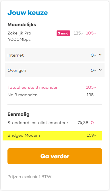

Dit abonnement is hier uitsluitend voor 65 euro pm af te sluiten ipv de 45 die jij laat zien. Voor de gewone consumenten is het maandbedrag met korting 45 euro pm. Dat is zelfs hoger dan die 35 die jij laat zien met korting. Nu ben ik toch wel nieuwsgierig hoe jij aan zo'n aanbod komt?
Afbeeldingslocatie: https://tweakers.net/i/Xne-bUTSWUm5gptZo1DUxZnPZME=/full-fit-in/4000x4000/filters:no_upscale():fill(white):strip_exif()/f/image/bgpvV4181wxWRxB6saEsHwyU.png?f=user_large
  • thomastvd
  • Laatst online: 15:28
jinglewood schreef op dinsdag 21 maart 2023 @ 13:09:
Dat bedrag is per maand denk ik. Die korting is 3 maanden.
  • Johanson16
  • Laatst online: 06-10 17:26
Dit bedrag na 3 maanden is het maandbedrag bij 4Gbps. Deze zakelijke abonnementen zijn (bij gelijke snelheden) beduidend duurder dan reguliere consumenten abonnementen.

@jinglewood
Screenshot van @Johanson16 is nadat je Pro hebt gekozen met 4 Gbps en eigen modem.
Jouw screenshot is de vanaf prijs. Pas als je verder klikt en keuzes maakt, wordt het fors hoger.
MT Venus E 3.0 BMS 115, EMS 151, VMS 119, CT003(v1, EMS:118), Solar: 4.8 kWp
  • jinglewood
  • Registratie: Juli 2015
Jeetje, zo ver was ik nog niet gekomen. Wat een bedragen dan zeg 8)7

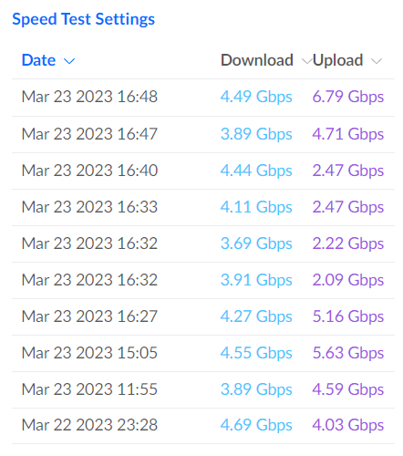

@justdaboo Gezien jij er nu ook 2 hebt.... Ik haal met de Nokia aanzienlijk lagere upload snelheden dan de Huawei. Net nog even getest en gewisseld en dat is nog steeds het geval. Met de Huawei haalde ik zojuist telkens tussen de 5 en 6 Gbps, met de Nokia tussen de 2 en 3 Gbps.
Tussen 16:30 en 16:45 uur had ik de Nokia weer even aangesloten, daarvoor en erna de Huawei.
Afbeeldingslocatie: https://tweakers.net/i/FWCDEbhf_tj2Hf7HkiTjJ1POWwQ=/full-fit-in/4000x4000/filters:no_upscale():fill(white):strip_exif()/f/image/xHDZFoyZdtz6tSZLcfHwUxmT.png?f=user_large
@DieAndereJurre Wat haal jij voor snelheden met je UDM-P als je een speedtest doet?
By the way: officieel mag je maar 1 eigen modem geregistreerd hebben. Maar als je met een goed verhaal komt ('ik ben tester') dan registreren ze er meer onder voorbehoud dat in de toekomst de extra aangemelde niet actieve registraties kunnen vervallen.
En als je er dan meer hebt geregistreerd, dan kun je niet zomaar even wisselen. Er is wel een methode, maar dat is ook niet standaard.
[ Voor 58% gewijzigd door robertwebbe op 23-03-2023 16:56 ]

robertwebbe schreef op donderdag 23 maart 2023 @ 16:39:
Dat is wel bijzonder te noemen. Ik heb nog geen actieve lijn maar ben benieuwd naar de resultaten.
