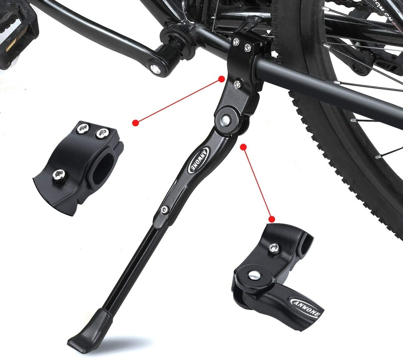

Zo weer een geslaagd projectje: Standaard Ursus Mooi monteren, erg strak naar mijn idee.
Voor diegene die zijn geïnteresseerd, het is wel weer een priegel klusje. Ik heb hem uitgeschreven omdat alle info verspreid staat en ik toch elke keer moest kijken op internet.
Duur: Alles bij elkaar een uur, verspreid over verschillende momenten i.v.m. droogtijd.
Kosten circa: 30 euro.
Spullen:
-Ursus mooi standaard: https://www.bol.com/nl/nl...m-zwart/9200000052270796/
- Jumbo backplate: https://www.bol.com/nl/nl...t-jumbo/9200000029865748/
- Zeskantige Bout m10 x 50: https://www.rvspaleis.nl/...nzeskant/din-931/din-931-[-]-a2-[-]-m10/931-2-10x50_1
- Spuitbus matzwart van de Action
- 2 x een mini tie wrap -> Action
- Steeksleutel 17 -> let op een dop past er niet tussen.
Om het leven je iets makkelijker te maken is een inbusbout i.c.m. een schuine hoek wel makkelijker maar vind vond ik optisch iets minder mooi.
Handelingen:
- Een paar keer spuiten: De bout, het plaatje en opsluitring. Het liefst tussentijds laten drogen (2 uur).
- Motor kabel los koppelen en de 2 tie wraps los knippen. Ik heb dat pas halverwege gedaan maar uiteindelijk moet die toch los, zodat je meer ruimte krijgt en opnieuw kan gerouteerd worden.
- De meegeleverde bout uit de Ursus eruit draaien, alle meegeleverde bouten behalve het ringetje heb ik niet meer gebruikt.
- Backplate + boutje netjes leggen aan de bovenkant in de tussenruimte bij het frame. Je zal merken dat het boutje er dan niet in kan vanwege de schuine hoek dus je kan het beste het boutje iets omhoog tillen en rustig laten zakken.
- Boutje handvast in de Ursus draaien
- Ik heb de achterband leeg laten lopen zodat ik met de steeksleutel er beter bij kan.
- Als die bovenaan netjes vast zit (plaat strak tegen het frame zijn behoorlijk veel slagen draaien), de motor kabel weer vastmaken (inklikken) en de tiewrap terug monteren. De kabel moet voorlangs de standaard.
- Door de handelingen was er helaas weer wat verf vanaf dus heb ik nog een keertje afgeplakt rondom het frame en nog een keer bij gespoten.
- De standaard instellen naar wens met het rode klikbolletje achter op de standaard, let op bij de maximale uitslag op de schijfrem.
Zie hieronder het resultaat:

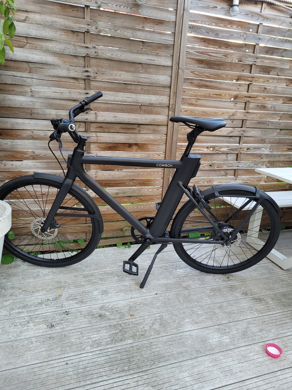

Wat staat je zadel hoog..ben je 1.96 of zo? Hahawm1234 schreef op zaterdag 10 juli 2021 @ 13:59:

Daarnaast zou ik de spatborden niet skippen..staat een beetje raar, wel bidonhouder maar geen spatborden. First things first.
Nee joh, valt wel mee. Lager krijg ik last van mijn knieën (heb 3 standen geprobeerd onderweg), is een behoorlijk sportieve houding waarin mijn been net niet volledig gestrekt is (zoals bij een bike fit).

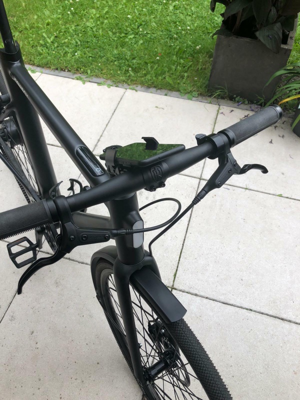

Zojuist een Ritchey Adjustable stem besteld: https://www.bikester.nl/r...18mm-55-black-487973.html
Stuur en handvatten wacht ik nog even mee. Het standaard stuur is 56 cm, dat zou precies goed moeten zijn t.o.v. mijn schouderbreedte maar toch voelt het klein aan. Eerst maar eens kijken wat die stuurpen gaat doen.
@Daan2020 Heb je een voorstel? Ik vind de meeste opties eigenlijk niet zo mooi.
Qua spatborden staan die sks edge al 42mm als gegoten hoor. De zwarte kleur ervan komt mooi overeen met de fiets zelf.wm1234 schreef op zaterdag 10 juli 2021 @ 15:06:
Handvatten als ergon ga3 zou ik wel nu al aanschaffen, met die zadelhoogte en stuurhoogte hangt je hele bovengewicht op je polsen, waar je snel last van gaat krijgen. Door die 'wings' op ergon ga3 heb je dat probleem helemaal niet meer.
En een ander stuur gaat op de C1+ trouwens niet samen met een andere stuurpen zoals die ritchey, tenzij je de voorste remkabel verlengt. Misschien wist je dat nog niet..het is óf-óf..

Na lang geklooi met de Ursus mooi heb ik die standaard opgegeven. Jammer voor alle spullen die ik in huis had, ook plaatje en bouten mat zwart gespoten, maar na lang priegelen kreeg ik de standaard niet mooi stabiel op de goede plek. Hielp ook niet dat ik de spatborden al gemonteerd had, en dat was best geklooi, wilde die er niet weer afhalen. Dus gekozen voor een decathlon standaard en ook die geheel mat zwart gespoten.
:strip_exif()/f/image/eOWUq3SQmqmUtrP2O3JxkERr.jpg?f=fotoalbum_large)
Bagagedrager en spatborden gemonteerd. Spatborden (SKS edge) wel even priegelen om goed te krijgen.
Uiteindelijk heb ik de middelste schroef door het spatbord heen geboord ipv het systeem wat meegeleverd was te gebruiken, zo kreeg ik een mooiere en stabielere kromming die aan alle kanten van het wiel even breed is. Staat ook weer net wat strakker.
:strip_exif()/f/image/WBE4zdR10Lzi62vuCkLTTWTi.jpg?f=fotoalbum_large)
Zonde als mijn Ursus standaard + backplate voor V1 + alle gekochte bouten op de plank blijven liggen. Standaard had wat krassen gekregen, maar daar is niet veel meer van te zien nadat ik het opnieuw mat zwart heb gespoten. Wie wil mag het voor alleen de verzendkosten overnemen. Stuur maar even een PM.

Kheb onderstaande standaard gekocht op Amazon, enkel nog matzwart spuiten en monteren

Top systeem dit.. even de schroef mat zwart en je hebt echt een cowboy 4 achtige telefoon mount.
Connect syteem heet het.
https://www.amazon.de/-/e...tle_o03_s00?ie=UTF8&psc=1
En dan een bijpassend hoesje halen.
(Warehouse deal bijv)
De telefoon zit echt zo goed als tegen je frame aan

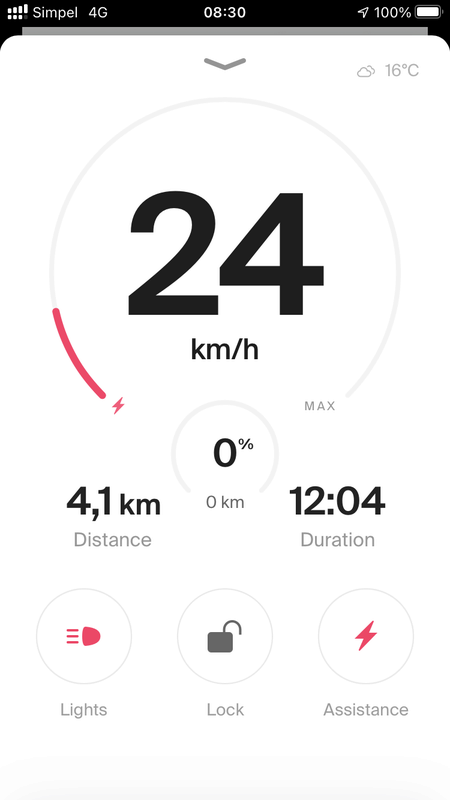

Mooi weer tijd voor een ritje, na 5km begint de cowboy zich ineens in te houden net of ik hou mijn rem in.
Ik kijk op mijn gsm en geeft 31km/u aan ook als ik stil sta.
Volledige restart, springt terug op 0km/u maar daar blijft hij ook staan en soms wel en soms geen ondersteuning.
Dus maar huiswaarts.
Dit na vorige week ineens geen verlichting meer en een reset pcb (vd cowboy backoffice app) zoals me werd gezegd.
Dus nu gaan de lichten terug maar nu dit
Toch precies wel altijd wat.
Spijtig want zo’n topfiets als hij het wel doet.
Ben benieuwd wat er nu moet gebeuren.

Melden via chat en vragen naar een service monteur. Ze zullen eerst vragen om data van een trip op te sturen. Bij mij hebben ze 2 nieuwe onderdelen gestuurd omdat ze iets vreemds in de data zagen ( batterij connector en een controller) volgende week zondag komt een monteur hopelijk mijn fiets repareren. Bij mij is het probleem dat assistentie ook wegvalt na een tijdje fietsen en als mijn batterij minder dan 50% is en ik rijd constant 29 km/h heb ik maar 25% assistentie en trap me rot. Heb een v1+ uit april batch en daar zijn veel problemen mee. Eerst had ik al een dodo batterij toen ik de fiets kreeg en daarna dit. Heb gezegd dat ik meerdere mensen op het internet had gezien met dezelfde problemen.Verwijderd schreef op zaterdag 17 juli 2021 @ 16:33:

Lijkt me ‘t zelfde probleem.robin_32 schreef op zaterdag 17 juli 2021 @ 22:19:
Heb het al gemeld gisteren, ben benieuwd.
Mobile Service Partner van Cowboy is vanmiddag geweest. Conclusie: ligt niet aan de torque sensor maar aan het achterwiel met de motor...
Ik moet nu afwachten of er een nieuw achterwiel in komt of dat ik een nieuwe fiets krijg. Wordt vervolgd.

Hier ook weer een update, voornamelijk op modificatie gebied en klantenservice:
- De zadelpen was gekrast als je hem omhoog zet (schijnbaar een veel voorkomend probleem) dus sturen ze een zadelpen op en het probleem kan worden opgelost bij een fietsenmaker dus dat is netjes.
- Stuurpen van Ritchey zit erop, persoonlijk zit ik er wel goed op (ergonomie) maar nog steeds sportief dus dat zou nog wel iets beter kunnen voor het comfort. Ook bij de Ritchey stuurpen zit een open stuk waardoor je het zilver van de voorvork ziet (optisch) kan dat wel wat beter. Oplossing zou zijn remkabel verlengen zodat die nog verder omhoog kan maar daar heb ik nu geen zin in.
- Axablock XXL en Flexmount gemonteerd, zeer simpel en werkt goed. Volg de cowboy.tools instructies.
- Bel van Ali-express is aangekomen, ziet er ook strak uit.
- Helaas verdwijnen al mijn pakketen in de post: Handvatten verdwenen, twee telefoonhouders onbekend wanneer ze komen / verdwenen en mijn zadelpen is ook onbekend wanneer die komt.
- De spatborden set van SKS EDGE AL ben ik nog mee bezig: Voor zit maar kraakt tijdens het fietsen en achter is een lipje tijdens de montage afgebroken en de pasvorm is niet helemaal lekker met de standaard adapter (met een gatje erin boren zal het beter zijn). Ik vind de achterkant ook behoorlijk lang dus ik twijfel er nog over. Niet echt een succes, de kleur is wel netjes maar de montage is behoorlijk gezeur en komt ook niet overeen met het filmpje van CowboyTools (verschil V3 (filmpje) en V1+. Tip hierin is: Laat de achterband leeglopen, dan kan je overal bij. Voorband is 1 inbus los dus dat is zo gebeurd en zorg voor een fietsmontage standaard, dat maakt je leven een stuk makkelijker.
Als ik het spatbord doorzet, misschien neem ik dan ook een bagage drager.
Het belangrijkste: Hij rijd erg lekker, geen problemen, super snel en de eerste 300 km heb ik gefietst voor plezier in een paar weken tijd.

Ik ben het namelijk ook van plan om het stuur iets hoger te zetten op mn v3
/me doet van alles: werken, bieren, BBQ-en, Pizza bakken en zwemmen
Nee de remkabels zijn lang zat, daar hoef je niks aan te veranderen. Denk dat het stuur nog wel een best stukje hoger zou kunnen want de kabels zijn best lang.-Jaap-io schreef op dinsdag 27 juli 2021 @ 09:23:
heb je ook de remkabels langer gemaakt of ging dat gewoon?
Op de V3 kan je een 120mm Ergotec Ritchey stem op maximale hoogte zetten + zelfs nog een Ergotec City Cruiser stuur erop zetten. Met die combinatie zit je wel echt aan de maximale lengte van voornamelijk de voorremkabel. Bij de V1 kan je alleen de stuurpen nemen, dan staat de remkabel al op maximale spanning.-Jaap-io schreef op dinsdag 27 juli 2021 @ 09:23:
Hydraulische remkabels verlengen is trouwens een vak apart, zou ik persoonlijk niet snel zelf aan beginnen vanuit veiligheidsoogpunt.
