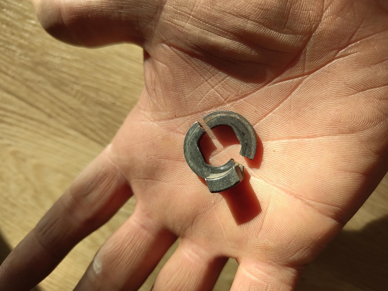

Dankjewel! Ik heb inmiddels m'n spullen al in huis! Nu heb ik m'n achterwiel er net af gehaald, en zie ik dat een ringetje is gebroken. Weet iemand waar ik zo'n specifiek ringetje kan krijgen?
Afbeeldingslocatie: https://tweakers.net/i/XpUPfD5cMk6IO0jCdm4rwnF6_nI=/800x/filters:strip_icc():strip_exif()/f/image/INlDcVs97FMolUcS6CRIucip.jpg?f=fotoalbum_large
Ah de bekende poke yoke (ja zo heet dat onderdeel!) breuk. Helaas zijn deze niet generiek en zul je deze moeten bestellen bij Cowboy zelf. Eventueel zou je ook nog terecht kunnen bij een fietsenmaker die Cowboy fietsen in onderhoud heeft.
Cowboy C4: https://nl.cowboy.com/products/poka-yoke-motor-axle-c4
C1 t/m C3: https://nl.cowboy.com/products/poka-yoke-motor-axle-c1-c2-c3
Deze dingen breken voornamelijk door dat de achteras te strak wordt aangedraaid.
[ Voor 9% gewijzigd door Miki op 17-01-2026 13:20 ]

Ik dacht even dat je een grapje maakt, maar wauw, wat een naam! Dankjewel!
De achteras was idd onmogelijk vast aangedraaid, en toen ik hem met veel kracht los kreeg, viel dit ding er los tussenuit.
Ik heb inmiddels acht fietsenmakers in Rotterdam en Den Haag gebeld, maar niemand doet nog iets met Cowboy, omdat niemand meer onderdelen kan krijgen. Het lijkt er dus op dat ik aangewezen ben op hun webshop. Maar is dat realistisch? Wordt er ook nog maar íets bezorgd van wat er besteld wordt?
Of, kan ik een alternatief ervoor vinden? Een ander ringetje ertussen? Gewoon deze gebroken ring ertussen frotten? Wat voor creatieve oplossingen zijn hiervoor? Ik hoop niet dat mijn fiets total loss is omdat er een ringetje is gebroken.. :X

  • Miki
  • Laatst online: 22:28
kramer65 schreef op zaterdag 17 januari 2026 @ 13:38:
Dit onderdeel heb je echt nodig omdat dit het wiel en de bijbehorende as fixeert aan je frame. Zonder dit onderdeel slaat de stroomkabel om de as heen en kun je je hele achterwiel laten vervangen. Dus neem dit echt serieus!

Miki schreef op zaterdag 17 januari 2026 @ 18:48:
En dank hiervoor. Dan zal ik niet vallen voor de verleiding om de boel gewoon weer in elkaar te flansen!

Ik heb uiteindelijk gewoon besloten m'n fiets te laten maken ipv het zelf te doen. Dat was sowieso altijd m'n plan, maar omdat niemand die dingen nog lijkt te willen maken, was ik uiteindelijk zelf aan de slag gegaan. Ik heb net m'n fiets weggebracht naar Retro Bike, en ik ben nú al enthousiast. Klinkt als een vent die weet waar hij het over heeft. En waar hij geen passend nieuw lampje had, ging hij proberen om een ander lampje in de behuizing te bouwen. Helemaal top!
Dus nogmaals dank voor de tip!

In afwachting mijn vervanging van het frame in verband met mogelijke breuk heb ik nu drie keer over een periode van een jaar een cowboy Technicus thuis gehad omdat de achter-remdruk direct na herstel weer wegvalt en nog steeds is het zo, wil ik me'n achterwiel rem gebruiken ik 2-3 keer op-en-neer in de hendel moet knijpen om remvermogen te produceren dat blijft een stress verhaal. Hopelijk wordt dat met het nieuwe frame verholpen.

MOizo schreef op woensdag 24 juni 2026 @ 09:45:
Is een bekend probleem, met name bij de modellen met Sunrace* remmen. Na twee mislukte herstelpogingen is mijn volledige achterrem (remklauw) vervangen. Ik zou dat ook gaan opeisen.
*De nieuwere lichting C4 heeft Tektro remmen waardoor het niet meer speelt.

Bij mijn C3 is de kabel die naar de motor loopt beschadigd. Die is los geraakt uit het clipje en tegen het wiel aan gaan schuren. Helaas mocht kabeltape niet helpen. Weet iemand of deze kabel makkelijk zelf te vervangen is? Aan de kant van de motor is hij in ieder geval niet makkelijk los te krijgen..
Afbeeldingslocatie: https://tweakers.net/i/dfA1VnE1FdeA9EUqfmGH20FHHXA=/x800/filters:strip_icc():strip_exif()/f/image/QzltJTBAEocBrrbP1x4edjf5.jpg?f=fotoalbum_large
