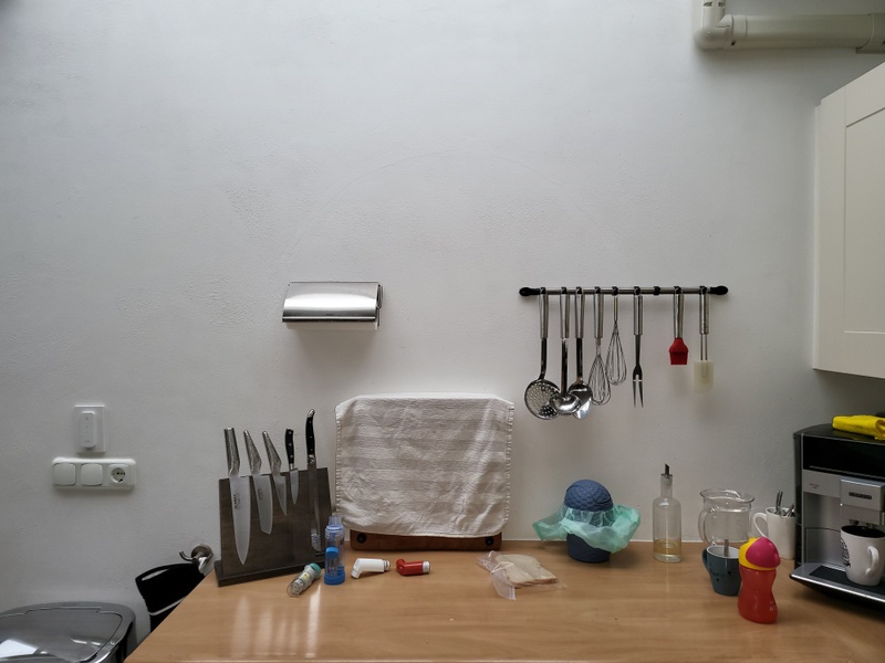

Zou de led strip voldoende licht geven om een aanrecht goed te verlichten als hij op de kastjes erboven geplakt is?
En ik heb ook een stuk aanrecht zonder kastje erboven. Zou het ook voldoende licht geven als je het op de muur plakt? Of zou dat heel vervelend zijn omdat het dan recht in je gezicht schijnt?
Ik probeer de keuken alvast wat beter te verlichten voor de volgende winter.
In de zomer niet nodig, dan heb ik buitenlicht.. maar het lichtplan in huis is echt niet over nagedacht door de vorige eigenaar. Ik zoek nu vooral een quick fix. Keuken wordt met ~5 jaar vervangen. Dan laat ik de elektra ook goed leggen voor betere verlichting.

@Dennis1812 Op de kast of onder de kast geplakt? Ga je de strip nog in een profiel plakken? Of direct in het zicht?

Rallye schreef op donderdag 27 januari 2022 @ 12:32:
Gisteren mijn White Ambiance GU10’s uit de spotjes in de kamer vervangen door Color’s (geke genoeg s de starterset met drie GU10’s bij de MM goedkoper dan drie GU10’s. De Bridge en de dimmer verkoop ik door. Alleen even snel de Spotify-integratie geprobeerd. Nu eens kijken naar de scenes.
Hoe bevalt jullie overigens die Spotify-integratie? Doet hij het goed? Gebruik je hem veel?
Afbeeldingslocatie: https://tweakers.net/i/lMqTbahPtU58TtWeqqyc522ZL8Q=/800x/filters:strip_icc():strip_exif()/f/image/0jqCB3sxUm3NlQ8zcIzJaI2X.jpg?f=fotoalbum_large
Een plaatje zegt meer dan 1000 woorden.
Waar nu die stomme lidl lampjes hangen zou de strip komen. Maar dan over de volle breedte boven de aanrecht. Dus loopt beiderzijds nog een stukje door.
Verder zoek ik effectieve verlichting voor dit stuk:
Afbeeldingslocatie: https://tweakers.net/i/P-GDQKwJR6bJzoR7t7wJWgSogBM=/800x/filters:strip_icc():strip_exif()/f/image/YM3D5yNHPhCQtnI8Ccgb3juX.jpg?f=fotoalbum_large
Daar zit dus niks boven waar ik iets kan opplakken. Enkel een lichtstraat. Die dus donker is als het buiten donker is.

@Dennis1812 Onder de kast in een profiel lijkt me het beste. Aan de muur boven de tafel lijkt me dit minder mooi.

Ik zoek een oplossing voor mijn moeder haar keuken voor verlichting boven het aanrechtblad. Ze is al op leeftijd dus wil veel en goed licht hebben tijdens groente snijden en de afwas.
Boven het aanrecht heb ik een zwevende plank gemaakt met verlichting erin, maar dit voldoet niet echt. Veel te weinig licht.
De plank moet ik dus weer verbouwen met weer een ander soort lampjes, maar het blijft natuurlijk tobben. Het is maar afwachten of het wel fel is, en dimmen lukt ook niet.
Maar het moet allemaal niet te moeilijk of fancy worden.
Ik dacht dus aan de Hue led strip van 2 meter. Klopt het dat deze er niet in white ambiance is? Die 4 kleuren zijn namelijk al ruim voldoende zijn. Er is geen behoefte aan allemaal kleurtjes.
Er hoeft ook geen bridge te komen. Enkel die strip met een aparte wandschakelaar.
Het goedkoopst wat ik kan vinden is een 2 meter basisset white en color ambiance voor 70 euro.
Er hoeft dan nog enkel een wandschakelaar bij lijkt mij en is de app niet nodig toch?
Ze heeft wel een ipad, maar gaat die natuurlijk niet gebruiken om de verlichting aan te zetten. Wel kunnen we die gebruiken om de wandschakelaar te programmeren.
Is het nog sterk aan te raden zo'n strip in een profiel met opaal glas te doen? De strip zal niet te zien zijn en mij lijkt het opaalglas ook weer veel lichtopbrengst weg te nemen?

Misschien een vreemde vraag maar waarom zou je voor een dure Hue oplossing kiezen als het smart deel niet gebruikt gaat worden? Of heb ik het niet goed begrepen en wordt er wél gebruik gemaakt van het slimme deel?
