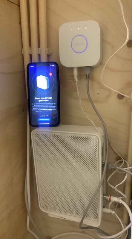

Check, dank voor je antwoord. Ga zelf ook maar op zoek naar een tweede bridge, de eerste bridge
zal me dankbaar zijn :D

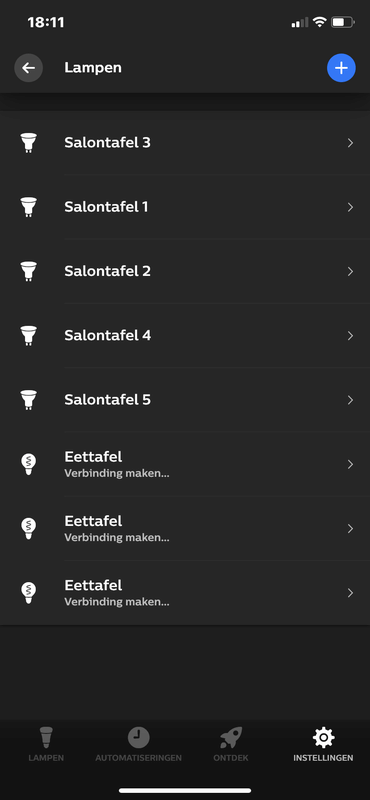

Hoi,
Ik heb net bij de hornbach een spotje met hue lamp white ambiance gekocht uit de koopjes hoek . Ik probeer hem nu te koppelen maar omdat hij waarschijnlijk al is gekoppeld aan een bridge oid, vind de app hem niet. Niets bijzonders volgens een vlugge Google search, de lamp moet alleen even gereset worden. Aangezien in geen hub of bridge heb kan de lamp gereset worden via de app en hier op serienummer zoeken. Alleen ik krijg nergens die optie te zien.
Dit is de beschrijving;
Philips hue lamp toevoegen met serienummer
Start de Philips hue app
Ga naar > Instellingen
Hierna kies je > Lampen
Klik rechtsboven op het blauwe + icoon
Nu klik je op > Serienummer gebruiken
Als ik op het + icoon druk, krijg ik geen menu of optie te zien voor het invoeren van het serienummer. Wordt gelijk een nieuw scherm geopend waar hij naar de lamp blijft zoeken. Heb al gecontroleerd of mijn app geen update moet hebben maar dat lijkt het ook niet te zijn. Wat zie ik over het hoofd ?
Dit is het scherm waar ik uitkom als ik het + icoon indruk, ik krijg geen keuze voor serienummer oid. En lang wachten heeft ook geen nut, heb hem een half uur laten zoeken maar zonder resultaat
Afbeeldingslocatie: https://tweakers.net/i/k-4S21sWIKEEkdRGbfm-EkggUW8=/x800/filters:strip_exif()/f/image/rm4uMV9Vh1Gnsu4JDM84K8Qv.png?f=fotoalbum_large
Afbeeldingslocatie: https://tweakers.net/i/aUT81rWLuCFxuIpU9mnc702ks78=/x800/filters:strip_exif()/f/image/tIQZLjExqBaIQh5Ei36B2JvV.png?f=fotoalbum_large
[ Voor 4% gewijzigd door Arebij op 16-01-2022 18:14 ]

Arebij schreef op zondag 16 januari 2022 @ 18:12:
Wat ik niet uit je bericht kan opmaken is of je hem nu aan je eigen bridge wilt koppelen of dat je alles via Bluetooth aanstuurt. In geval van het laatste kan dat gewoon door hem kort van stroom af te halen, daarna is deze direct koppelbaar (mits er uiteraard Bluetooth in zit).
De andere manier is de app openen (en de bridge selecteren waarmee je wilt koppelen) vervolgens bovenaan de 3 puntjes, 'Lampen toevoegen' en dan 'Serienummer gebruiken'. De rest spreekt voor zich.
  • Arebij
  • Registratie: Juni 2019
  • Laatst online: 22:44
DukeBox schreef op zondag 16 januari 2022 @ 19:41:
Ik heb geen bridge, ik wil hem aansturen via de hue app. Of de lamp Bluetooth heeft weet ik eerlijk gezegd niet. Ik dacht dat alle lampen dit hadden maar dat is blijkbaar niet zo. Kan je dat zien aan een lamp ?
Afbeeldingslocatie: https://tweakers.net/i/34PBBrWHeHcjxWkxk7mt0uUpzIg=/x800/filters:strip_icc():strip_exif()/f/image/lIkpBVim6lJTa00lxj9GsWFB.jpg?f=fotoalbum_large
Afbeeldingslocatie: https://tweakers.net/i/bUqL_eM2wDbhXpjWyA3wfJr8PsQ=/x800/filters:strip_icc():strip_exif()/f/image/oD6aL627M7Se2BcBmjWOgT25.jpg?f=fotoalbum_large

Arebij schreef op zondag 16 januari 2022 @ 20:21:
Dat zou wel op het doosje moeten staan, volgens mij als je het via bluetooth wil doen is het lamp aanzetten en direct zoeken in de app, het bluetooth deel blijft maar een x periode actief om te koppelen dacht ik.
  • DukeBox
Dat was best cruciale info die ontbrak ;)
Maar dan wordt het lastig aangezien die via BT werkt en dat er niet op zit.
[ Voor 53% gewijzigd door DukeBox op 20-01-2022 10:39 ]

Goedendag allen.
Hopelijk kan ik binnenkort een actief lid zijn in dit Forum. Ik heb namelijk net een poging gedaan om Philips Hue te installeren, nadat ik mijn Wifi modem heb ontvangen. Echter - de app lijkt mijn 2.1 Bridge niet te kunnen vinden. Ik heb er twee, en dacht dat het eerst wellicht lag aan het feit dat de app zei dat ik 3 blauwe lampjes aan moest hebben, terwijl ik een Bridge had met witte lampjes. Maar ook de andere Bridge met blauwe lampjes (ik dacht dat het wellicht aan een versie nummer ging, maar beiden zijn 2.1 Bridge) deed het niet.
Ik heb mijn iPhone opnieuw opgestart, de fabrieksinstellingen knop gebruikt, meerdere keren zowel de netwerk - als de power kabel opnieuw ingeplugd. Maar geen succes. Ik ben zowel met mijn computer als iPhone op hetzelfde WiFi netwerk verbonden.
Ik heb twee foto's gemaakt van beide Bridges. Ik heb wel net een uurtje ongeveer het WiFi geïnstalleerd. Is dit wellicht een gevalletje; geduld is een schone zaak, of gaat hier iets verkeerd?
Dank alvast, ik heb geen andere vraag nog kunnen vinden op het forum, vandaar de vraag hier.
Afbeeldingslocatie: https://tweakers.net/i/h8dDIUYVC2QP4iuk7p-VsXK8tqg=/x800/filters:strip_icc():strip_exif()/f/image/QjR2iIr8qPYkjpa0BiNDOR3R.jpg?f=fotoalbum_large

@Houstyn je hebt wel de grote knop in het midden ingedrukt?

pinda powerrr schreef op woensdag 19 januari 2022 @ 14:35:
Zeker! Bij beide bridges heb ik het zowel een enkele keer gedaan, maar ook meerdere seconden vastgehouden. Helaas zonder resultaat.

Je hebt wel internet via WIFI?
Anders kan je ook proberen de bridge te resetten, dat werkt vaak het best als hij al eens verbonden is geweest met een ander netwerk.

Rogar schreef op woensdag 19 januari 2022 @ 14:54:
Yes, al mijn apparaten zijn actief via WiFi. Ook dubbel gecheckt door mobiele netwerken en hotspots uit te schakelen. Resetten bedoel je door de 'knop' aan de achterkant in te drukken? Dit heb ik ook bij beide apparaten geprobeerd.
Net even in de Ziggo winkel geweest - daar gaf de (volgens zichzelf amateur in Hue) medewerker aan dat het wellicht aan het aantal Gigahertz kan liggen waar de modem op staat ingeschakeld. Dit zou ik via mijn Ziggo account kunnen wijzigen. Dit ga ik straks even proberen. Fingers crossed

@Houstyn Ook al eens geprobeerd om een andere netwerkkabel ertussen te doen?

funske schreef op woensdag 19 januari 2022 @ 15:22:
Yes, zowel de kabel die in het Hue pakket zat - als een extra kabel gebruikt. Met beide helaas geen succes. Net ingelogd op de Ziggo Smart Wifi app, en hierin stond direct de Philips Bridge (beiden overigens, maar uiteraard 1 per keer met een goede connectie, de inactieve is ook in de applicatie greyed-out).
Screenshot hiervan ook toegevoegd. Ik zie in de app niet terug hoe ik een IP adres kan wijzigen. Ik heb ook geprobeerd het IP adres die ik zie in de Ziggo app (nu even wazig gemaakt) onderaan te zien is, in de Hue app als handmatig IP adres te gebruiken. Maar deze wordt ook niet herkend.

Kabel is inderdaad een goede optie om te checken, het verhaal met Gigahertz snap ik niet helemaal, normaal gesproken gebeurt dat automatisch. Mijn Hue pakt 100Mbit maar dat doet het automatisch door mijn Unifi Switch.
Wat je zou kunnen doen is het volgende. Je installeert een netwerk app op je iphone bijvoorbeeld deze: https://apps.apple.com/nl/app/network-analyzer/id562315041. Dan haal je de Hue netwerk kabel uit de Ziggo modem/switch. Vervolgens doe je een scan, nu krijg je alle devices te zien in je netwerk. Vervolgens stop je de netwerkkabel erin en herhaal je de scan, kun je nu zien dat de Hue een netwerkadres heeft gekregen?

Misschien wordt bedoeld om de Bridge niet te dicht bij de wifi-router/modem te plaatsen. Bij overlappende frequenties (wifikanaal en Hue Bridge kanaal) kan dat enorm storen. Heb je toevallig een lange UTP kabel? Zet de bridge dan eens zover mogelijk van de modem vandaan?

Bedankt voor alle suggesties!
Hij werkt opeens! Ik heb al jullie suggesties geprobeerd. Ook de Bridge verder zetten, en de netwerk analyze app gecontroleerd.
Wat uiteindelijk de oplossing was - is geen idee? Ik heb de kabel in verschillende ethernet ports gedaan, de modem en de bridge kabels opnieuw erin gedaan - en opeens deed hij het wel.
Het verschil wat ik dit keer kan zien, was dat het rechterlampje (voor connectie) dit keer lang aan het knipperen was, in plaats van dat deze direct bleef branden). Na een half uurtje weer gecheckt, om het lampje niet meer knipperend te zien - en daarna kon ik connecten. Heel apart maar ik ben blij dat het werkt! Dank voor alle antwoorden.

Houstyn schreef op woensdag 19 januari 2022 @ 17:36:
Kan zijn dat dat hij in de verkeerde poort zat. Hij moet namelijk in de LAN poort ipv WAN(als die aanwezig is,bij een kpn experiabox wel)

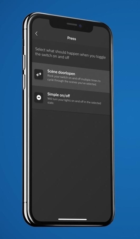

Maar inderdaad wat @jwhoogervorst aangeeft klopt, de module opnieuw toevoegen en tijdens de setup kun je aangeven dat het een puls drukker is.
Afbeeldingslocatie: https://hueblog.com/wp-content/uploads/2021/04/Hue-Wandschalter-Modul-Taster.jpg
Instructies hier.

Jeetje dat ik dat niet gezien had…, had al getest met een nieuwe die ik nog moest plaatsen en had 1 gereset maar die optie gewoon niet gezien!

Houstyn schreef op woensdag 19 januari 2022 @ 14:15:
Goedendag allen.
Let je er op dat de definitieve plaats van de bridges niet te dicht op je wifi punt komt te staan vanwege interferentie. De situatie zoals op je foto zal niet goed gaan werken.

LightStar schreef op zaterdag 22 januari 2022 @ 19:33:
Zal het morgen eens opnieuw testen! Tnx voor de reacties.
Ik quote mezelf maar even, maar helaas de setting aanpassen geeft niet het gewenste resultaat, heb de “buttons” als on of geconfigureerd maar zodra je er op klikt gaan ze langzaam dimmen tot ze op 1% staan.
Ik denk dat ik deze terug ga brengen en dan eens 2 puls ipv impuls ga bestellen kijken of er daadwerkelijk een verschil in zit.
  • Xander
  • Laatst online: 23:05
LightStar schreef op zaterdag 22 januari 2022 @ 21:17:
Bedoel je deze setting?
Afbeeldingslocatie: https://tweakers.net/i/O7FTabFV-2PVpOJRDO5BqwSvZPA=/x800/filters:strip_icc():strip_exif()/f/image/LdZ0H2WehmOSPlgqUR7PP1Yj.jpg?f=fotoalbum_large
Dat is niet deze setting:
Die moet je echt even zien te vinden!
2 verschillende namen voor hetzelfde product als je het mij vraagt. Welke heb je nu precies?
  • LightStar
  • Laatst online: 19:17
Xander schreef op zaterdag 22 januari 2022 @ 21:40:
Ik heb de Busch Jaeger Impuls, heb de switches vervangen en de inwall een reset gegeven, deze vervolgens geconfigureerd als Button (optie 2 als je wisseld van schakelaar type) na dit gereed is de lampen er aan gezet echter gaat dan instant de lampen dimmen (ook als ik het programma aanpas na simple on/off zoals in jouw plaatje, de licht sterkte op full als test echter doet de button dan 0,0, dus nu zitten de normale drukkers erweer tussen.
  • Xander
LightStar schreef op zaterdag 22 januari 2022 @ 22:12:
Alsin, de design serie die ze "Impuls" hebben gedoopt?
In die serie hebben ze een hoop schakelaars. Pulsdrukkers maar ook normale (wissel)schakelaars.
  • LightStar
Xander schreef op zaterdag 22 januari 2022 @ 22:28:
Nee wij hebben de reflex si kapjes, het is deze: https://www.hornbach.nl/s...laar/3069327/artikel.html
  • Xander
Dat is een pulsdrukker, maar wel met wisselcontact.
En het gedrag wat jij ervaart klinkt alsof je nu het NC contact hebt aangesloten i.p.v. het NO contact. De Hue module denkt nu dus dat jij de knop continue ingedrukt houdt, behalve wanneer je hem indrukt.
Steek het draadje even in de andere uitgang en je probleem is waarschijnlijk opgelost.
Afbeeldingslocatie: https://tweakers.net/i/AIMNE6sF7v1ixuj5zlEyAljvz2M=/full-fit-in/4000x4000/filters:no_upscale():fill(white):gifsicle():strip_exif()/f/image/mZrTAoQ37DAc4xRinEC5362K.gif?f=user_large
Je moet in dit schema dus het contact linksboven en rechtsonder hebben. Niet linksonder.
[ Voor 19% gewijzigd door Xander op 22-01-2022 22:59 ]

  • LightStar
Xander schreef op zaterdag 22 januari 2022 @ 22:55:
Ik ga het vanmiddag eens testen als ik weer thuis ben, kom er straks op terug :)

  • LightStar
LightStar schreef op zondag 23 januari 2022 @ 11:13:
En getest en werkend helemaal top! Dan kan ik nu de rest gaan vervangen!

Ik zie in mijn app bijvoorbeeld dat ik 2 kamers heb. De eettafel in de woonkamer en een lamp in de woonkamer. Dat dus ook nog een beetje beter organiseren.
