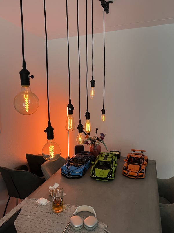

Oké laatste update over mijn Robbshop dimmer, nieuwe is vandaag binnen gekomen.
Aangesloten en toegevoegd aan de HUE app. Alles werkt nu naar behoren.
Afbeeldingslocatie: https://tweakers.net/i/cd34UMVp00tyR-XfAvrsq6dLd5I=/x800/filters:strip_icc():strip_exif()/f/image/Qa3AcoQNh5kZmq9Let0JGB6P.jpg?f=fotoalbum_large
De domme hanglampen zijn nu mooi te dimmen en de soms genoemde vertraging is hier niet merkbaar.
Al met al heel blij mee want dit was het laatste stukje verlichting wat ik niet door Hue vervangen heb, enige kleine minpunt is dat de lamp/dimmer niet in HomeKit beschikbaar komt maar dat is een beperking van Hue en niet van de Robbshop dimmer.
Dus voor wie met de Robbshop dimmer kwam > Thanks!

Donstil schreef op dinsdag 11 januari 2022 @ 12:20:
Best lullig voor de persoon die naar de muur gericht moet zitten :+

bolleh schreef op dinsdag 11 januari 2022 @ 13:10:
Hehe scherp, daar zit mijn vrouw :P
(Ik had mijn bureau stoel even naar beneden gehaald en daarom 2 stoelen aan de kant geschoven)
