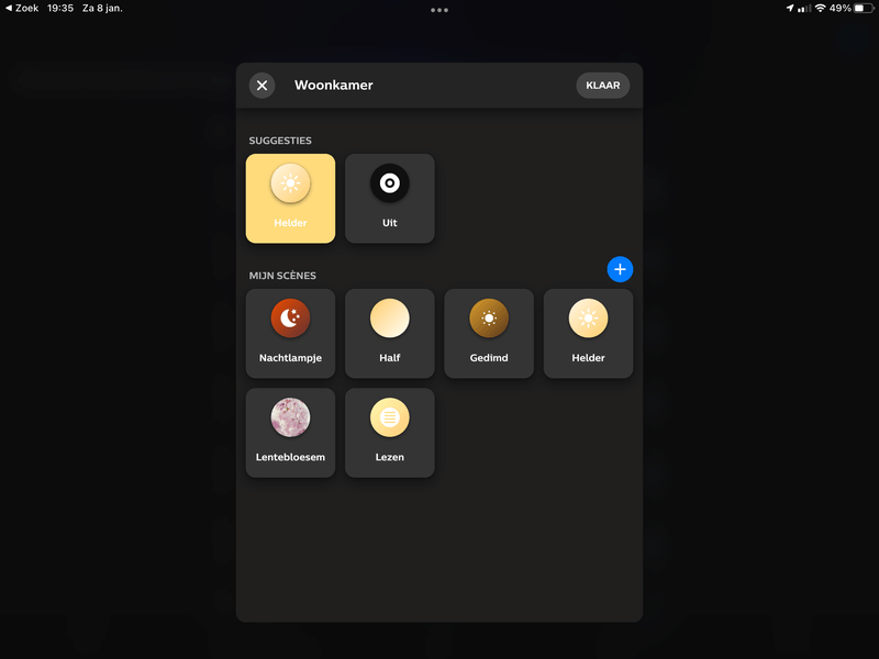

@Ddjnge Volgens mij kan dat zo:
Afbeeldingslocatie: https://tweakers.net/i/55S4h3J7_wc1m5nCqQs40s8S-t4=/800x/filters:strip_icc():strip_exif()/f/image/KqhgbK72pSAmwsdsV7pxKFSY.jpg?f=fotoalbum_large
Afbeeldingslocatie: https://tweakers.net/i/9iUqE8upnwszi5W56Z1EEx-G7V4=/800x/filters:strip_icc():strip_exif()/f/image/LVFiSmrXm0cSidwgIKxBKGJO.jpg?f=fotoalbum_large
Afbeeldingslocatie: https://tweakers.net/i/P7orEwVyuawtkWgloVUVqkk4KgM=/800x/filters:strip_exif()/f/image/WYU3FzkdQHwgESa4xacw7ERh.png?f=fotoalbum_large
[ Voor 10% gewijzigd door Rallye op 09-01-2022 11:36 ]

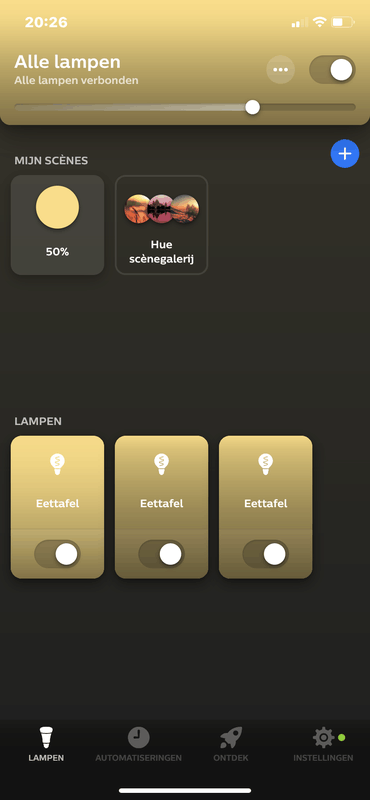

Hoi, ik heb 3 hue lampen E27 met warm en koelwit licht boven de eettafel hangen en 1 in de zithoek. Omdat wij donkergroen behang hebben en zwarte lamellen is de woonkamer erg donker (ook omdat er maar 1 lichtpunt in de woonkamer zit). Ik heb nu een rail met 5 spotjes besteld om hier meer licht te krijgen.
Waar ik bij de E27 fittingen tegenaan liep is dat er alleen maar zogenaamd warm + koelwit bollen verkrijgbaar waren. In mijn geval erg "oranje" licht wat niet in te stellen is in helderheid. Met de GU10 aansluitingen kan ik ook kiezen uit zacht witlicht en de gekleurde spots. De kleuren interesseren mij niet zo erg, ik lees echter dat je "miljoenen tinten wit" kan kiezen.
Heeft iemand een soortgelijk iets in zijn kamer en advies of de zacht witte spots voldoende zijn (lees; niet oranje/geel) of ben ik toch overgeleverd aan het topmodel van Phillips...

  • Greatsword
Greatsword
Arebij schreef op maandag 10 januari 2022 @ 19:12:
De White Ambiance heb ik maar vind ik vele te oranje. Ik ben dus nu aan het twijfelen tussen de normale witte en de gekleurde.
Dan zet je hem toch wat cooler. Heb je de Hue app wel geïnstalleerd? Dan zie je gewoon de mogelijkheden.

  • Arebij
  • Registratie: Juni 2019
  • Laatst online: 29-10 22:32
Ik heb inderdaad de Hue app maar kan niet de lichtsterkte kiezen die ik jou zie doen. Ik heb de bol is gecontroleerd maar er staat inderdaad alleen Hue white op. Geen Ambiance. Ik denk dat ik me teveel op de Phillips site heb geconcentreerd en aangenomen dat ik de ambiance had ( die staan er namelijk alleen maar) Die ik eigenlijk heb zie ik namelijk niet meer staan.
Afbeeldingslocatie: https://tweakers.net/i/3hg-hrHqX8slIj55nBhJz66ZAu8=/x800/filters:strip_exif()/f/image/RKLQZGzL9ALtXkqcuc34OLxB.png?f=fotoalbum_large
En dit zie ik in de app
Afbeeldingslocatie: https://tweakers.net/i/8n7yXydF-aLUalY15A1TEcbHFFU=/x800/filters:strip_exif()/f/image/f5cdEPtshXAEqVCUQqgs22PY.png?f=fotoalbum_large
Dit geeft denk ik al antwoord op mijn vraag. De ambiance lijn kan je dus de kleurtemperatuur mee kiezen. Dan hoef ik niet de dure kleuren spots te kopen voor in de woonkamer, scheelt toch meer als de helft ! Thanks all
