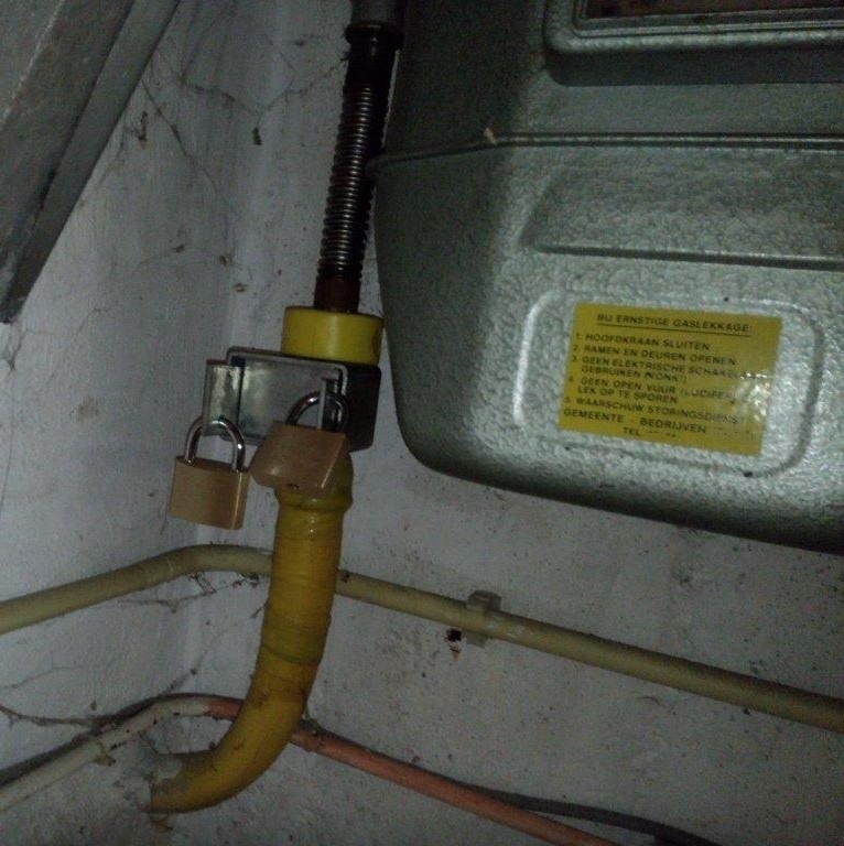

Ja, ik heb een slot. (2 zelfs)!!
Afbeeldingslocatie: https://tweakers.net/i/TD7CTL4cfQqpWBhuuM0dV3x3gYY=/full-fit-in/4920x3264/filters:max_bytes(3145728):no_upscale():strip_icc():fill(white):strip_exif()/f/image/iTQD58dHU8Kv0y2LQ9dnTGzB.jpg?f=user_large
Woohoo!
Beetje samenvattend hoe mijn gesprek met de monteur ging.
Het begon dat hij van iemand opdracht had gekregen en daar gingen mijn nekharen van overeind natuurlijk. Dus ik zeg 'dat zal van je werkgever zijn'. Vrij snel ben ik maar gaan zeggen dat ik hem met eea niet lastig wilde vallen, is zijn werk niet. Ik kreeg wel een brief in handen (die hieronder) en zei dus toch iets over die kosten. Hij reageerde daar weer op dat je het gratis kunt aanvragen, en ik begin over 'wettelijk...', waarna duidelijk zijn nekharen overeind waren gekomen. Dus ook dat vanuit beide kanten netjes afgekapt, omdat het niet het probleem van de monteur is.
Ik heb hem toen koffie aangeboden en was het verder toch een soort van gezellig.
Wilde wel mijn telefoonnummer hebben, maar ook dat heb ik beleefd geweigerd en ging hij na wat sputteren ook mee akkoord, 'is alleen niet zo handig'.
Oh, hij gaf ook aan (eerder, voor de koffie ;) ) dat ze nu een aantal keren komen controleren. Dus ik zei 'op afspraak, geen probleem'. 'Nou, eerst een paar keer onverwacht.' Dus heb ik aangegeven dat ik hoop dat het dan droog is, omdat ze dan niet binnen komen.
Ik heb ook nog even gevraagd of hij wist hoe/waar ze ongeveer het verwijderen zouden doen. Waarschijnlijk net voor mijn tuin een gat graven en dan of de leiding eruit trekken, of dat ze hem afdoppen en laten liggen.
Dat klinkt dan in ieder geval niet verkeerd.
Daarna elkaar vriendelijk een prettig weekend gewenst.

Ff vlug door gelezen, maar je zit nog in het wanbetalers bakje.
En dan 1 iemand sturen en in de brief zeggen, onze monteurs ;)

#1019-02-2024
Weer stonden er onaangekondigd 2 monteurs van Enexis op de stoep. Ze wilden dat ik een gascontract zou afsluiten of anders verwijdering van de gasmeter zou aanvragen. Toen ik aangaf dat ik dat niet van plan was, omdat ik geen gas meer verbruik en het niet mijn eigendom is, wilden ze wel een slotje plaatsen zodat het goed stond in het systeem en ik van het gezeur af was.
Hierbij aangegeven dat het hun eigendom is, dus dat ze ermee moeten doen wat ze willen, maar dat ik expliciet nergens opdracht voor geef. Alles zou gratis zijn, verwijderen en dergelijke.
Uiteindelijk is er een slotje geplaatst en kreeg ik de brief dat ik binnen afgesloten was.
