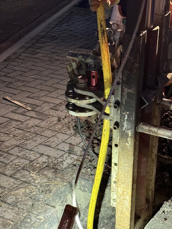

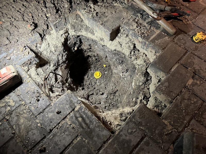

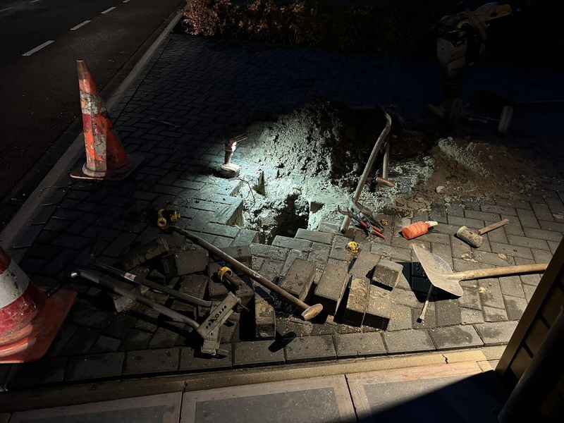

Vandaag was dan eindelijk de dag aangebroken voor verwijdering van mijn aansluiting!
Wel erg fijn dat het droog weer was. Wel koud, het vroor zo'n -1ºC.
Vanmorgen vroeg even na zevenen stopte er een bus voor het huis en even later een auto met aanhanger met daarop een graafmachientje.
Twee allervriendelijkste heren melden dat mijn oprit open moest. Daaronder bleek de hoofdaansluiting te zitten. De aansluiting naar mijn huis was dus snel gevonden. Met één keer graven meteen goed. :)
Enne, waar zijn we zonder foto's! ;)
Afbeeldingslocatie: https://tweakers.net/i/j3TGwby_uVnd4CyNC1HFEPcJm6A=/800x/filters:strip_icc():strip_exif()/f/image/4Ti05an5aNCK6sBECvCRFgzW.jpg?f=fotoalbum_large
Na het graven was het gat naar schatting ongeveer 80cm diep. De gele dop was de koppeling op de hoofdleiding naar de leiding naar mijn huis welke snel was doorgesneden. Even later was een kort gesis hoorbaar en een gaslucht en de aansluiting was weer dicht en netjes afgedopt.
Afbeeldingslocatie: https://tweakers.net/i/MnBTZlkT5dahsyKeolOw4pgAews=/800x/filters:strip_icc():strip_exif()/f/image/9hsFhWvYWB7LoWBtrDjXTirz.jpg?f=fotoalbum_large
In de meterkast had één van de heren ondertussen de gasmeter afgekoppeld en de gele gasleiding doorgeknipt.
Hierna ging er een staalkabel in en werd een hydraulisch apparaat in het gat neergelaten en de staalkabel er aan vastgezet waarna het systeem de gasleiding er zonder al te veel moeite uit trok:
Afbeeldingslocatie: https://tweakers.net/i/XeUGpAtUZxAiQdsaLb8zOAKAbs8=/x800/filters:strip_icc():strip_exif()/f/image/cFDzDghUC22Zsco15VPFLigs.jpg?f=fotoalbum_large
Even een paar keer trekken..
Afbeeldingslocatie: https://tweakers.net/i/a_wOmFu3Y_UihV9oCcswDcU3z0A=/x800/filters:strip_icc():strip_exif()/f/image/OMEMm4AGn7HBNC2ZxvomylII.jpg?f=fotoalbum_large
En daar kwam 'ie!
