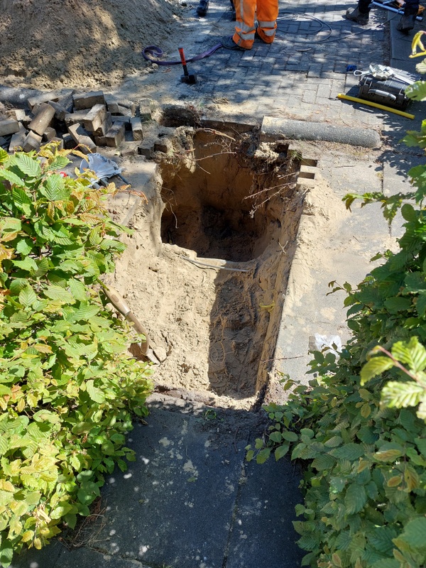

Sympathieke man aan de deur, onderaanmer van Liander, die het wel eens met dat het wel erg veel heisa was en zeker in mijn situatie snapte hij wel dat ik er niet zo op zit te wachten.
Zijn tekeningen klopten niet, maatgeving verkeerd, onduidelijk loop van de leiding die volgens tekening bij de zuid/oost hoek van de woning zou zitten incl. gasmeter.
Hij ging achterhalen welke monteur er 26-08 het werk kwam doen, om hem in te fluisteren het vooral pragmatisch aan te pakken. Fijn.
We wonen op een woonerf met voor de woning parkeervakken. De straat is vrij smal.
Hij zat ook vooral met de afzetting in zijn maag. Het betekent een halve dag de straat zo goed als blokkeren. En dat met continu bevoorrading van de supermarkt in de straat.... Dus ja ik zei al, laat ze een putje graven, de leiding knippen, stukkie er tussenuit, hoofdleiding weer dichten en gauw het putje dicht en naar huis.

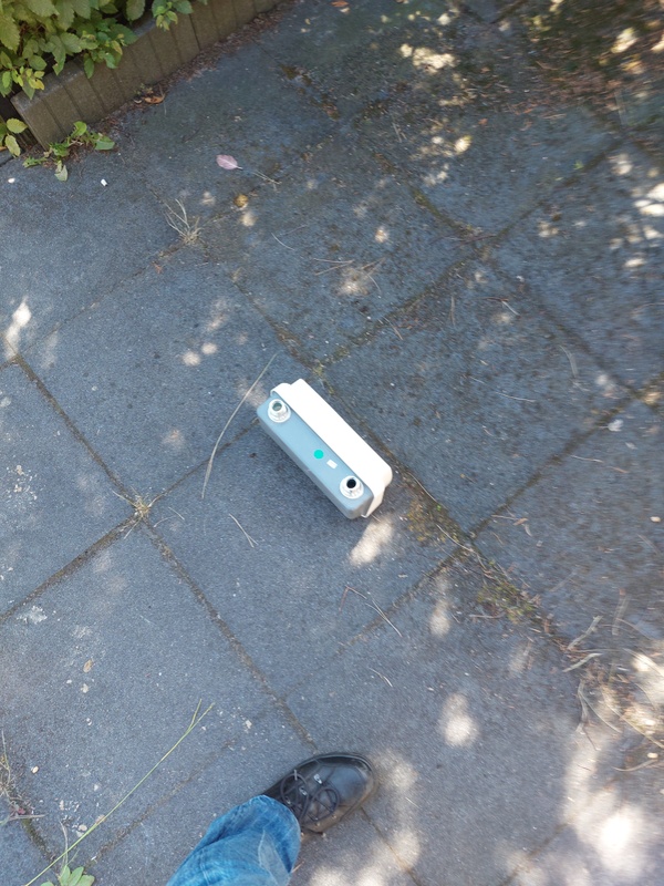

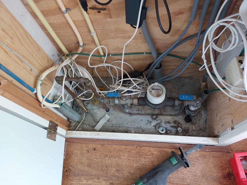

  • BJBoes
  • Laatst online: 06-03-2025
Afbeeldingslocatie: https://tweakers.net/i/3UY9uCpUGUjqFUVK1vHzq4bYgRk=/x800/filters:strip_icc():strip_exif()/f/image/v8XT9bsmWQi5mHuK4iGiKvzv.jpg?f=fotoalbum_large
Afbeeldingslocatie: https://tweakers.net/i/mzuG7bR2HgoAp4h_9K2ujYrNjec=/800x/filters:strip_icc():strip_exif()/f/image/twMrDG7gWkBvuq6J8ThlKNZW.jpg?f=fotoalbum_large
Afbeeldingslocatie: https://tweakers.net/i/8biD-gN6rafMuGpYprAk6uqCyvA=/x800/filters:strip_icc():strip_exif()/f/image/fszk9aApIhR9U7ZArjYDEzUm.jpg?f=fotoalbum_large
En dinsdag verwijderd. Mijn tuin hoefde niet open nergens voor getekend. Zo 3 jaar verder en 't hoofdstuk is eindelijk gesloten, allemaal zonder opdracht van mij. T kan dus toch!!
