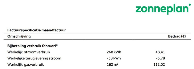

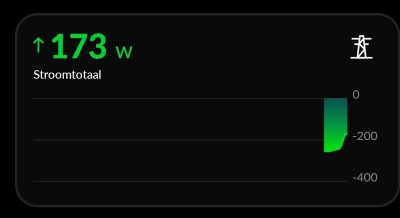

Ik betaal wel een terugleverboete maar je krijgt ook nog steeds een vergoeding dus brengt het per saldo wel iets op, het is niet zo dat terugleveren per saldo geld kost.
Afbeeldingslocatie: https://tweakers.net/i/PQPzLymyvo7RU1cEksF6qSh_D0Y=/fit-in/4000x4000/filters:no_upscale():strip_exif()/f/image/ZBp2N0OveT5VFbFKQSOKS7wj.png?f=user_large
Afbeeldingslocatie: https://tweakers.net/i/ObtdjJliFRBQP5wqzsIV0r5Ek14=/fit-in/4000x4000/filters:no_upscale():strip_exif()/f/image/4jM0bqeCyY2WGBfzNpTlKKu3.png?f=user_large
Afbeeldingslocatie: https://tweakers.net/i/sRLtB45UXBkzyVrSy_56rP9ee24=/fit-in/4000x4000/filters:no_upscale():strip_exif()/f/image/qAUqGLWh6YZd6RZpmSAIiCA8.png?f=user_large

Mochten er mensen zijn die zich afvragen of de ZP afrekening wel klopt zo zonder specificaties:
ik controleer ze iedere maaand en het klopt op de cent:
Afbeeldingslocatie: https://tweakers.net/i/KHt8js6d7XrB_3tM9Ok2NPDLsjg=/800x/filters:strip_icc():strip_exif()/f/image/T9MmbwRwsroUmUqgiK3UJ2Ao.jpg?f=fotoalbum_large
Mijn kassabon:
https://spotswitch.net/Spotswitch-DynPrice-2025-02.pdf
waarvan dit de samenvatting snapshot is:
Afbeeldingslocatie: https://tweakers.net/i/GdYPp2tmzkSa2S9xJvNcy2rmF6o=/800x/filters:strip_icc():strip_exif()/f/image/fYDaqmT9foZTa9dwSWxqxJ0i.jpg?f=fotoalbum_large

Zoiets dus. Batterij laden is dit qua kleur.
Afbeeldingslocatie: https://tweakers.net/i/rYBiimqe2HiJTLfa96qjJY7Aliw=/800x/filters:strip_icc():strip_exif()/f/image/FGXf9kh0mZHJA7PdjFHX0QsA.jpg?f=fotoalbum_large
Afbeeldingslocatie: https://tweakers.net/i/AaQKRAp6JA_MZL_4odD-mE230jw=/800x/filters:strip_icc():strip_exif()/f/image/gQ2RfeBN5Q9rVQVrGQEBlOtG.jpg?f=fotoalbum_large
Denk in kansen, niet in problemen. Homewizard Plug-In Battery 5.4 kWh. Zendure 2400 AC 17.2 kWh. Testen Accumate 4.8 kWh Plug-In Battery. 3330 Wp zonnepanelen. EV 77 kWh. Peblar Business Laadpaal.
