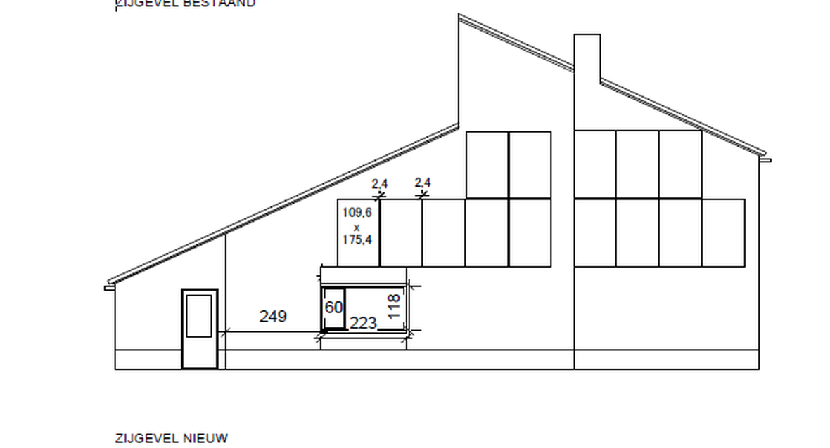

In eerste instantie met Trina solar panelen van 385 WP: datasheet van 1754x1096

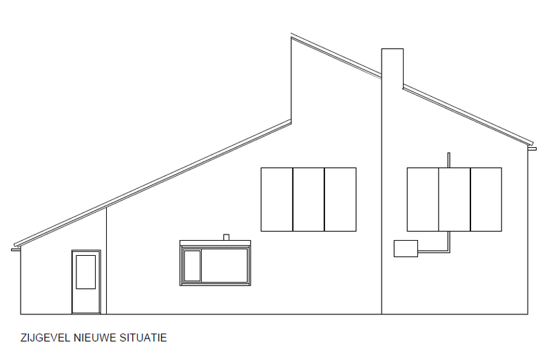

Een eerste schets laat zien dat ik 14 panelen in portrait kwijt kan:
Afbeeldingslocatie: https://tweakers.net/i/-eXugpSFnyLaWZ1YlwJnzCEHMtA=/full-fit-in/4000x4000/filters:no_upscale():fill(white):strip_exif()/f/image/g9ip2eV55490CIZl5R4oxrPT.png?f=user_large
Nu vraag ik mij af:
1/ heeft iemand zelf ervaring met panelen vertikaal aan de muur? Wat voor opbrengst haal je bij welke orientatie?
2/ klopt het dat ivm de schaduw van bomen portrait plaatsing een beter resultaat geeft dan landscape?
3/ Wat is het beste en waarom? APS-QS1 microomvormers, solaredge 1 fase systeem of toch gewoon een SMA. n.b. Ik hoop ook in de winter nog wel wat opbrengst te halen, dat kan ik goed gebruiken voor de warmtepomp.
4/ hoe zouden jullie naar de meterkast gaan?

Mooi plan! Kan je in de winter zeker een leuk aantal Kwh mee scoren denk ik!
Ik zou wel proberen om een stukje uit de buurt te blijven van die muur verspringing, want dat gaat een boel schaduw en minder diffuus licht geven en dan wordt de opbrengst van die 2 panelen wel heel laag. Ook is hoger altijd beter, zeker met deze bomen dus kan je de panelen nog iets hoger plaatsen? Ik zou dan denk ik de rechter 2 panelen weglaten, en boven de rij ernaast er een boven plaatsen. Zodat je netto maar een paneel minder hebt. Heel misschien kan je in landscape mode nog een paneel kwijt links onder de schuine dakrand. Boven het 2e en 3e paneel zeg maar.
Inderdaad ben ik ook benieuwd of je dit kwa vergunning rond kan krijgen maar hoop het wel! Een boel huizen en gebouwen zouden er baat bij hebben hoewel natuurlijk een boel mensen het "lelijk" zullen vinden. Ik niet hoor ;) _/-\o_
Ik bedenk me ook dat het kwa vergunning misschien wel handig / nodig is om de panelen in een "mooi" patroon te plaatsen om uberhaupt een vergunning te krijgen dus dan is beste / hoogste opbrengst niet gelijk aan wat ideaal is. Dat is ook een overweging natuurlijk.

@Proton_ die beredenering volg ik niet. Omdat de opbrengst laag zal zijn moet je een dure installatie maken? Het omgekeerde lijkt me waar, je moet juist zo goedkoop mogelijk werken als je ooit kans wilt maken de kosten eruit te halen. Denk aan een 2e hands string omvormer en panelen uit een restpartij o.i.d.
@BarryH zo te zien heb je ook nog een stukje schuin dak vrij? Als je daar 6 paneeltjes op kwijt kunt wekken ze waarschijnlijk net zoveel of meer op, voor een fractie van de prijs...

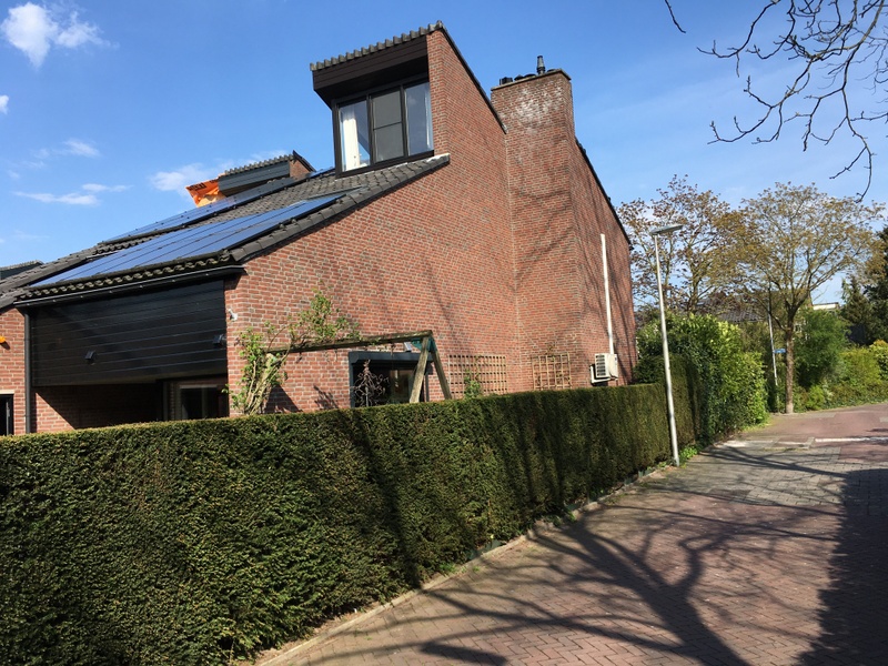

  • BarryH
  • Laatst online: 23:33
Vandaag net voor 12 uur: geen schaduw van de bomen.
Zal om 4 uur nog een foto maken
Afbeeldingslocatie: https://tweakers.net/i/k1iZJcESw1wQ_5chxEAIGCdxNd4=/800x/filters:strip_icc():strip_exif()/f/image/skLLw3mllNpp3jmJb9F5yA4C.jpg?f=fotoalbum_large

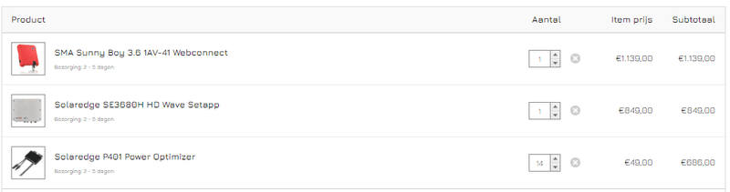

Ik denk dat je de meeropbrengst van optimisers of micro omvormers wel kunt merken, het blijft toch een boel zachte schaduw. Het prijsverschil tussen SolarEdge en SMA is ongeveer 400 euro incl btw. Ik weet niet hoe lang het duurt voor je het terug verdient maar verwacht het wel binnen de levensduur van de omvormer.
Het prijsverschil met een Chinees merk omvormer is natuurlijk groter (het verschil in opbrengst ook).
Nadeel van SolarEdge is natuurlijk wel dat er meer aan kapot kan dan aan een string omvormer. Maar goed, vind het hier wel een optie.

APS zou ook kunnen, dat komt op ca €1300. @busscherski jij hebt daar ervaring mee, is dat wat in de praktijk?
  • busscherski
  • Laatst online: 01:49
@Proton_
Ja ik heb 2 APS QS1 hangen. Die doen het prima. Is inderdaad goedkoper dan SolarEdge. En je hebt het voordeel dat er dan binnen niets hangt.
Ik heb het zelf geinstalleerd maar snap helaas nog steeds niet welke AC kabels je er het beste bij kunt bestellen, heb 2 losse AC kabels er bij gekocht en dat met lasklemmen aan elkaar gemaakt in een lasdoos.
Met 4200 W AC zou je denk ik officieel wel 2 kabels naar de meterkast moeten trekken, dat issue heb je met die 3680 W omvormers niet.
edit: als je het zelf gaat aanleggen dan raad ik inderdaad AP Systems aan. Indien je het gaat laten aanleggen is SolarEdge wellicht makkelijker omdat er veel meer installateurs zijn die dat aanbieden.
Vaak moet je ze nog wel vragen om SE designer te gebruiken om te zien dat een 3.6 of 4 kW omvormer voldoende is. Anders komen ze default met een 5 kW model

@busscherski Welk systeem denk je dat beter werkt? Solar edge of APS?
  • busscherski
BarryH schreef op zondag 9 mei 2021 @ 21:03:
Ik heb zelf geen SolarEdge. Denk dat het allebei goed werkt.
Als je het zelf installeert raad ik AP Systems aan. Als je het uitbesteed SolarEdge.

BarryH schreef op zondag 9 mei 2021 @ 11:58:

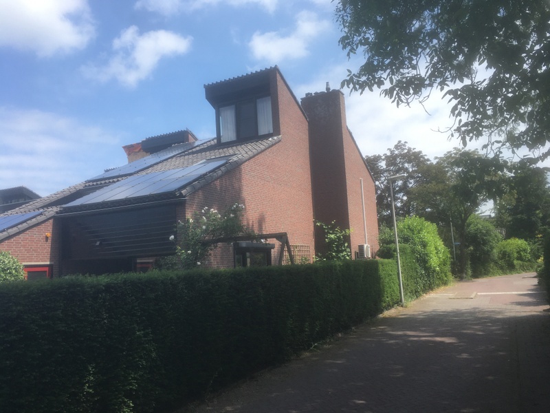

Wat ik me afvraag is of bij Solaredge de panelen die in de schaduw hoe zitten tussen 0900-1300 de performance van de rest niet naar beneden zullen halen (bij solaredge is toch het verschil tussen het paneel het meest in de zon versus dat het meest in de schaduw ca. 10 : 1 qua momentane opbrengst?
  • busscherski
BarryH schreef op maandag 10 mei 2021 @ 17:37:
Nee. Bij SolarEdge werken de optimisers samen om aan de benodigde +/- 360 V te komen (bij 3 fase 750 V). Een optimiser heeft geen minimum voltage. Wel max voltage en stroom.
Als je niet te weinig panelen hebt mag er bij wijze van spreken best een paneel op de kop liggen.
  • BarryH
9 mei om 1700 uur:
Afbeeldingslocatie: https://tweakers.net/i/drE4jHpArHC_KIHG0c0KwvhduOU=/800x/filters:strip_icc():strip_exif()/f/image/v4PzVJdtKpj0H2kZwL0SkRIL.jpg?f=fotoalbum_large
Ik ben benieuwd of solaregde versus SMA shadefix nog veel verschil in opbrengst geeft?

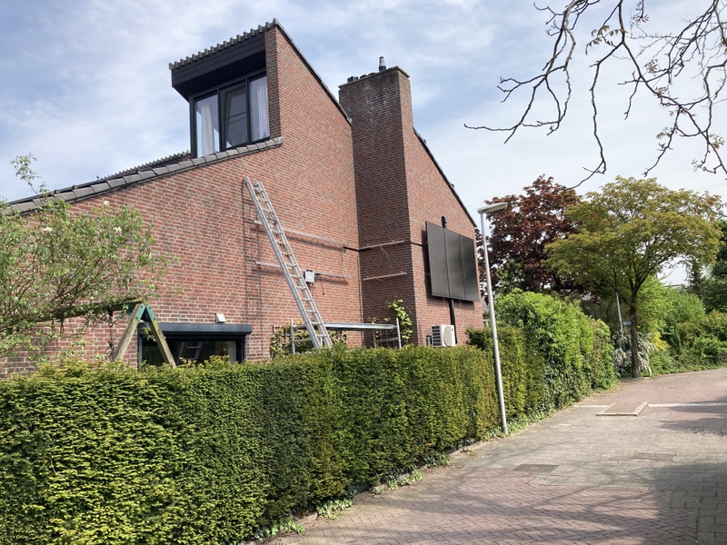

Heb je eventueel al gedacht aan gevelmontage zodat ze beter op de zon komen te liggen?
Afbeeldingslocatie: https://tweakers.net/i/HhPPntxzPjYjih9OGEESWyssuPg=/full-fit-in/4920x3264/filters:max_bytes(3145728):no_upscale():strip_icc():fill(white):strip_exif()/f/image/Xr2yRD8znINJGss5FLkmeOiZ.jpg?f=user_large
Wel even kijken hoeveel ruimte er precies tussen de rijen moet komen ivm schaduwval. Geen idee of de rekensom meer opbrengst door hellingshoek t.o.v. meer panelen in totaal positief is.

En de schaduw op 24 juni:
14:00 uur:
Afbeeldingslocatie: https://tweakers.net/i/wzJiT-HnuXagk8KceCg_MWnbHEI=/800x/filters:strip_icc():strip_exif()/f/image/IX0ed0AmhQpXxuBJD1tcHOiI.jpg?f=fotoalbum_large
1530 uur:
Afbeeldingslocatie: https://tweakers.net/i/5cqqMzDY--QLscJiLS80KkqJ02Q=/800x/filters:strip_icc():strip_exif()/f/image/PUMVbWBhm7XCy5Cce6vOGPmT.jpg?f=fotoalbum_large
1630 uur:
Afbeeldingslocatie: https://tweakers.net/i/A8yGEaIZoJyTRSvu1VSdywMf0qE=/800x/filters:strip_icc():strip_exif()/f/image/wwrZfUfNLl8nZtSkHGPw3ZHZ.jpg?f=fotoalbum_large
1840 uur:
Afbeeldingslocatie: https://tweakers.net/i/rnixtRZHX8ErY9-7TbHAWX2zOu8=/800x/filters:strip_icc():strip_exif()/f/image/hxtN1gOgfRch7CJJtwShGyCA.jpg?f=fotoalbum_large

Na de vakantie weer de draad opgepakt.
Een rustiger ontwerp, waarbij minder aandacht naar de zonnepanelen gaat.
Afbeeldingslocatie: https://tweakers.net/i/EM7M1_lEt7oT-U6H7cR2vVj32CA=/800x/filters:strip_icc():strip_exif()/f/image/nEqEpVW1ZBhvOsZWCnvW9mPe.jpg?f=fotoalbum_large
Afbeeldingslocatie: https://tweakers.net/i/f0uqhI5L0S7KF4aU42cV6p8gd6w=/800x/filters:strip_exif()/f/image/06oazp5h8TlSsdHyl665UDYD.png?f=fotoalbum_large
Op basis van DMEGC full black 450 (-460??) paneel:
DMEGC full black 450 wp
Weet iemand nog een full black paneel met meer WP?
Wellicht nog een 7e paneel op de plek waar de muur verspringt (maar dat is dan vertikaal richting NWWW (285 graden kompas, dus niet heel aantrekkelijk).
Nog even laten rusten, maar dan denk ik dat ik dit ga indienen, wellicht alle panelen nog een beetje omhoog.
En dan passende micro omvormers erbij denk ik. 4 APS voor 4 panelen of zoiets? volgens SMA kom ik niet boven de 9,4A x 38V =360Watt.
Dus APS DS3 per 4 panelen. Technisch kan 3-4 ook (2 parallel per aansluiting), maar dan top ik beetje af (3x357 x efficiency omvormer > 880).
Of Hoymiles
Of Enphase (maar stukje duurder).
Iemand nog ideeen om eea te verbeteren?
[ Voor 14% gewijzigd door BarryH op 16-10-2022 18:57 ]

Met Sunnydesign kun je ook de verwachte jaarlijkse hoeveelheid aftoppen simuleren. Bijvoorbeeld met 10 panelen richting zuid en de omvormer begrenzen op 10x het vermogen van een micro.
Ik verwacht dat je ook met micros die 300 W per kanaal doen, op jaarbasis, ook nog nauwelijks aftopt
  • BarryH
busscherski schreef op zondag 16 oktober 2022 @ 19:08:
obv 3 panelen op 1 APs met 880 watt piekvermogen
dit vertaalt naar een sma 3.0 omvormer met max AC power op 2904 ingesteld (880x3,333)
geeft 0,7% opbrengstverlies.
Nu weet ik alleen niet of een APS per MPPT nog vermogensbeperkt is... Ga ik even nazoeken in een APS topic.
Ander punt is natuurlijk dat ik dan 2 panelen parallel op 1 MPPT zet en de schaduw van de bomen nogal verschilt per paneel.....
Dus mn verlies door schaduw gaat wel harder aantikken denk ik...

BarryH schreef op zondag 16 oktober 2022 @ 18:56:
Of Hoymiles

Qua panelen, misschien heeft het zin om shingled panelen te gebruiken? Geeft bij deelschaduw waarschijnlijk de beste prestaties.
  • Jazsie
  • Laatst online: 21-11 20:58
Of Hoymiles
Gefeliciteerd.
Verder zou ik persoonlijk letterlijk hele muur vol doen, ook het "schoorsteen" gedeelte (weet de breedte niet maar daar past denk ik wel een paneel in portrait).
Verder wel de zijkanten waar je de muren ziet afwerken met zwarte -trespa- platen voor een mooi geheel.
Woonachtig in België | 6200 Wp | eGolf 32kWh
  • Andrehj
Gefeliciteerd met je vergunning!
Gelukkig staan op deze tekening geen maten, want ik zou het linkse setje nog wat opschuiven (naar links). Anders gaat de schaduw tussen 10 en 12 uur op paneel #3 (vanaf links) de opbrengst van het geheel serieus verlagen. Uiteraard afhankelijk van het merk en type omvormer die je gaat gebruiken.
Ik zou gaan voor een merk met schaduwbeheer. Bijvoorbeeld SMA, of een wat voordeliger alternatief.
[ Voor 13% gewijzigd door Andrehj op 22-04-2023 21:33 ]
  • Ronald
  • Laatst online: 05:00
mcDavid schreef op dinsdag 11 april 2023 @ 09:14:
Dat werkt allemaal alleen met per-paneel mppts
Verschil tussen half-cell en parallel shingled is niet zo groot: 3x2 substring of 2x5 of 6 substrings. En substring met schaduw maakt dat het hele paneel-deel op lagere stroom gaat (maar geen beperking voor andere substrings, wel voor andere paneel delen)
@Andrehj alles op de markt heeft schaduw beheer… zelfs de ergste meuk… er zal hooguit verschil zijn in hoe weinig het fout gaat
[ Voor 18% gewijzigd door Ronald op 22-04-2023 21:40 ]
  • mcDavid
  • Laatst online: 10-11 20:40
@Ronald ik dacht dat de keuze voor micro-omvormers al gemaakt was.
Schaduwmanagement op een stringomvormer heb je weinig aan met zachte schaduw van bomen (weet ik helaas uit ervaring nu)

Bijna al het materiaal binnen. Zit op ca. eur 2600,- voor 7 panelen van 450wp full black incl. hoymilies microomvormers (2xhms2000 incl. dtu voor uitlezen).
Ga de rails met stokschroeven ca. 10cm uit de muur houden (vooral ivm de koof voor de koelgasleiding van de WP) en dan met een plankdrager die nog extra ondersteunen (ivm de belasting van de stokschroeven.
wordt vervolgd.
  • BarryH
Eerste stap gezet:
Afbeeldingslocatie: https://tweakers.net/i/H8p2zAbaGQGUKw5tNRUYzAXufPs=/800x/filters:strip_icc():strip_exif()/f/image/LCOkgYeJrTOkVS4Ws2sy3mNL.jpg?f=fotoalbum_large
Nu even wachten op de steiger. Dat werkt toch makkelijker

En weer een dagje verder (1,5 persoon)
alle gaten geboord
rails geplaatst en waterpas afgesteld
2 omvormers opgehangen
1 compleet aangesloten met werkschakelaar.
Te doen:
kabel en kabelgoot via dak naar meterkast
werkschakelaar 2e omvormer
paar verlengkabels van 50cm maken
panelen plaatsen
ben benieuwd
