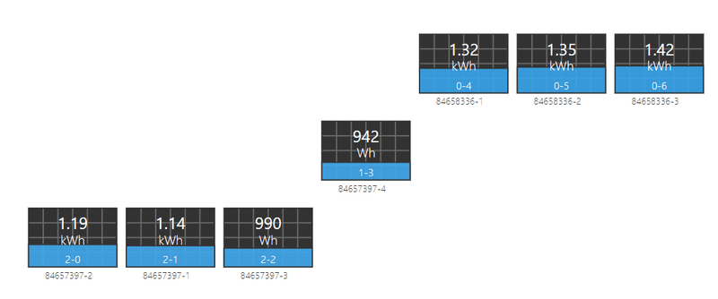

opbrengst vandaag:
Afbeeldingslocatie: https://tweakers.net/i/c8mtk34e7PjvAIOQegizUVkeTMo=/800x/filters:strip_exif()/f/image/XODsodbgMhjNiUdL1aD3UOCT.png?f=fotoalbum_large
en per paneel:
Afbeeldingslocatie: https://tweakers.net/i/XHuXtLoWVzaptRJE_yC8jhO3AFQ=/800x/filters:strip_exif()/f/image/E6cfWxAUlRtwSkyPhm15LS8y.png?f=fotoalbum_large
  • BarryH
  • Laatst online: 17:28
Is 8,4 kWh. Volgens pvcalc was het Max voor vandaag 10,8, bij volle zon en geen schaduw

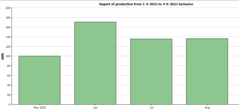

  • BarryH
JT schreef op zondag 3 september 2023 @ 08:55:
@BarryH Wat is je opbrengst in juni, juli en augustus geweest?
Afbeeldingslocatie: https://tweakers.net/i/LFlpIo4zXckZW4V-WQm0Kg8DAs8=/800x/filters:strip_exif()/f/image/9sIgDOd0q2wu7plX5a9fS4nf.png?f=fotoalbum_large
nb Mei is vanaf ca. 17 mei
En Totaal per paneel tot nu toe:
Afbeeldingslocatie: https://tweakers.net/i/dON3Fi38J1kpty_vuUpfzCpf-UU=/800x/filters:strip_exif()/f/image/zBKYMhnd73k8eMhmF5pW2ppR.png?f=fotoalbum_large
[ Voor 25% gewijzigd door BarryH op 04-09-2023 16:30 ]
  • JT
  • Laatst online: 21-11 22:52
JT
VETAK y0
BarryH schreef op maandag 4 september 2023 @ 16:28:
Bedankt! Ik overweeg ook om zoiets te gaan doen, dit helpt mij met mijn overweging.
3600wp @115° oost | 825wp @13°/115° oost | 1475wp @27°/205° graden zuid
Ecodan warmtepomp
  • JWT
  • Laatst online: 08:15
JWT
Vergelijkbaar, 0,5 tot 1kWh per paneel. Heb het gevoel dat het iets beter begint te worden, wel steeds meer last van schaduw (staan op begane grond)
  • TwingyTwingy
  • Registratie: Januari 2016
  • Laatst online: 08:14
Zeer nette opbrengst voor die 3 maanden. Zeer benieuwd wat ze aankomende winter doen.
  • BarryH
Ik ben zelf ook zeer benieuwd naar de winter.
Wat me ook opvalt is dat het paneel op het zuiden wat het meeste schaduw heeft (nr 3) het niet beter doet dan het paneel op het dwarse stuk muur (wat op 285 graden orientatie zit, dus WWNW)
  • BarryH
september 126 kWh

En 46 kWh in novemberAfbeeldingslocatie: https://tweakers.net/i/w49GUlxi_DTMPukTvJH-X3-6LPA=/800x/filters:strip_exif()/f/image/EGZiwX8FceeNJ74D9nmunBFm.png?f=fotoalbum_large

Hoe dicht zit dit bij je verwachting vooraf? Wel interessant om te zien hoe goed de rekenmodellen werken voor dit soort creatieve situaties :-)

Nu vanaf 1/6 700 ipv verwachte 808, maar ja, dit najaar is natuurlijk niet best.
Ik zie wel dat op grauwe dagen een set die de lucht aanschouwd het beter doet. Maar zodra het zonnetje schijnt...

En goed te zien (over totale tijd vanaf half mei 2023) dat de hoeveelheid schaduw per paneel flink verschilt:
Afbeeldingslocatie: https://tweakers.net/i/gxLCQoqkknhpqR0uF-WuuI9usYs=/800x/filters:strip_exif()/f/image/XiZNdSMqyTUiB7bL4SI3FFDk.png?f=fotoalbum_large

en opbrengst per paneel naar eerste paar maanden
BarryH in "Zonnepanelen op zuidmuur met schaduw"

Vandaag 1 jaar in gebruik (helft panelen pas 2 dagen later):
1330kWh opbrengst
Per paneel verschilt het nogal
244kWh voor paneel met minste schaduw
100kWh voor paneel op westen
Afbeeldingslocatie: https://tweakers.net/i/ksD6ATAvcgtEWZ8W9hC0owLjTmQ=/x800/filters:strip_exif()/f/image/15fPGDOKR3lACM3pNY8RW4Qh.png?f=fotoalbum_large
0,42 kWh/wp dus totaal en 0,54 kWh/wp voor beste paneel
Nadeel van de hoymiles omvormers is dat ze bij deelschaduw de diodes niet activeren , dus vmpp is altijd 32 volt.
Wellicht dat een goodwe omvormer een beter resultaat had gegeven
