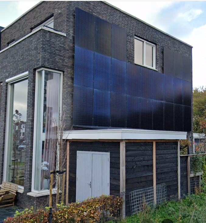

Wolly schreef op maandag 24 maart 2025 @ 10:48:
Ik vraag mij af of ik hier de vergunningsaanvraag van kan inzien? Is dat bij de gemeente opvraagbaar?
Ik hoop dat je de vergunningsaanvraag wilt inzien om er wat van te leren. Persoonlijk vind ik dat de eigenaar van dit pand de panelen heel stijlvol en symmetrisch heeft opgehangen (met of zonder vergunning)
  • Wolly
BovenHond schreef op maandag 24 maart 2025 @ 10:56:
Ik wil graag de aanvraag zien zodat ik die kan gebruiken voor mijn eigen situatie. Het lijkt mij stug dat de eigenaar hier geen vergunning voor heeft aangezien het nogal in het zicht hangt :+
Daarnaast zal een gemeente toch pas optreden na een klacht?
Alleen dan wel weer jammer van het type paneel, ik zou dan persoonlijk voor echt "all black" gaan :+.
Verder inderdaad stijlvol en symmetrisch en dat mag best gezien worden :).
Wellicht is er geen vergunning nodig. Dat is vooral nodig als het de gevel naar de straat is. Dus (zoals bij mij) de zijgevel die aan de zijstraat gelegen is.
De meeste zijgevels met veel zon erop zijn natuurlijk gevels zonder huizen ernaast, dus vaak een zijstraat / vergunning, maar niet altijd

BarryH schreef op maandag 24 maart 2025 @ 11:20:
Ik heb een formulier op de website van de gemeente ingevuld en geloof het of niet, binnen een kwartier ben ik teruggebeld dat er geen vergunning aanwezig is bij de gemeente :X
Nu maar wat anders zoeken om te kijken hoe de gemeente dit soort aanvragen behandelt, wil toch de legale route doen.

Gezien alle kennis hier aanwezig. Wij zijn momenteel samen met een installateur aan het bekijken of we panelen op de gevel kunnen krijgen.
Het wordt sowieso SolarEdge. Wij willen echter de panelen zo strak als mogelijk tegen de gevel aan. We hebben 5cm overstek bij de dakrand en willen niet dat de panelen uitsteken. Iemand goede ideeën voor bevestiging die stevig is, maar ook relatief kort op de muur kan? Het paneel is immers al 3cm.

TwingyTwingy schreef op maandag 24 maart 2025 @ 13:06:
Solarstell Trapezoïde profiel zijn meen ik 20mm hoog, dan zit je op de 50mm met 30mm panelen.
