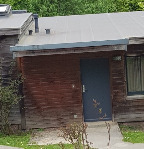

We wonen sinds vorig jaar september in onze nieuwe huis met WTW, dus nog geen echt warme periode mee gemaakt.
De inlaat voor de WTW loopt via een buis over het platte dak. Dit is ooit wel aangegeven, maar nooit bij stil gestaan dat dit in de zomer misschien wel voor extra warmte kan zorgen? Afgelopen zonnige/warmere periode was de inlaat temperatuur paar graden hoger dan de buitentemperatuur, en zakt heel snel in als de zon onder is. Het lijkt dus wel echt effect te hebben en in de zomer extra warme lucht ons huis inblazen lijkt me niet zo handig.
Mijn vraag is, is dit echt een probleem? En zo ja, wat kan ik het beste eraan doen? Inkorten tot net na het tweede broodje of zit ik dan te dicht bij de (riool)ontluchter van de buren? Of ligt de inlaat te dicht bij het (warme dak) en zou ik bv een een stukje recht omhoog moeten?
Ik moet toch het dak op, want de buis langs het muurtje ligt net in de weg voor de zonnepanelen. Dus ik moet sowieso aanpassen.
Afbeeldingslocatie: https://tweakers.net/i/X-PSghk4KOUn4Qqm3CPx6ocoBcg=/800x/filters:strip_icc():strip_exif()/f/image/b5LExCs6GWFop7xLL1DwVaGG.jpg?f=fotoalbum_large

@kepler
De WTW is juist bedoeld voor in de winter dat deze de ingaande lucht verwarmt met de lucht wat naar buiten wordt geblazen. Maar als jouw voorverwarmde lucht eerst weer via de buizen op het dak de warmte weer verliest, heeft een WTW niet zoveel zin.
  • Andrehj
Andrehj
@kepler
Erg bijzondere constructie. Waarschijnlijk is dit gedaan om voldoende afstand tussen inlaat en uitlaat van je WTW te krijgen, maar zo heb ik dit nog nooit gezien.
Ik heb er wel een paar vraagtekens bij:
  • Je zuigt idd warmte lucht aan. De lucht boven zo'n plat dak wordt in de zomer erg warm. Dat is niet zo handig. Even goed in de gaten houden via de sensoren van je WTW.
  • Dit is gewone spirobuis. Die is volgens mij niet geschikt voor langdurig gebruik buiten, omdat deze maar een heel dun zinklaagje heeft. Dat gaat roesten. Dit had beter van pvc gemaakt kunnen worden, en dan met RVS beugels vast zetten.
  • Zit er wel een rooster aan het einde om te voorkomen dat allerlei ongedierte je buis in kan?
Verbetervoorstel: Kun je de buis niet door het muurtje links heen prikken. Is even wat werk, maar dan heb je wel een gevelinlaat die veel koelere lucht aanzuigt. Hopelijk is dat ook nog een noordmuur, dan is het helemaal OK.
@Onbekend Even goed kijken en lezen. Dit is de inlaat naar de WTW toe, niet een interne buis.

  • kepler
Onbekend schreef op donderdag 28 april 2022 @ 20:26:
@kepler
Deze buis is de inlaat voor het systeem, de buizen naar de kamers lopen gewoon door het huis.
  • Onbekend
Onbekend
Andrehj schreef op donderdag 28 april 2022 @ 20:29:
@kepler
Ik zie het nu ook inderdaad. Ik dacht op de foto te zien dat de buis aan de linkerkant het dak weer in ging.
Het lijkt dan inderdaad bedoeld te zijn om een voldoende afstand te krijgen tot over de rest van de schoorstenen.
  • kepler
@kepler
- Ik lees data uit via Home Assistant, en zie dus nu al dat het 2-3 graden warmer is (of lijkt, weet niet precies waar die sensor zit). Temperatuur zakt wel in zodra meer lucht wordt aangezogen (hoogste snelheid is 600m3/u
- Goed punt, heb ik zelf geen verstand van. Nog een puntje voor de aannemer misschien?
- yup, er zit een rooster
Nee, dat is helaas de zonnige zijde. Zou ik hem juist moeten verlengen, dan kom ik uit op de schaduwkant. Maar ik heb het idee dat de buizen zelf ook flink voor verwarming zorgen, misschien wel meer dan het warme dak.
Mijn idee was om in te korten dus tot na het tweede broodje. Dan zit ik 2m van elk ander punt vandaan, en dan een halve meter tot een meter omhoog met een inlaat die daarvoor gemaakt is (geen idee welke nog :D) om de warmte van het dak zelf te ontlopen. Voor mijn gevoel heb ik dan de meeste problemen opgelost op een simpele manier. Maar misschien zie ik iets over het hoofd?
  • Andrehj
Andrehj
kepler schreef op donderdag 28 april 2022 @ 20:50:
Er zijn normen over hoe ver je inlaat vanaf een uitlaat of een rioolbeluchting mag zitten. Dat zou ik eerst even uitzoeken.
  • walletje-w
  • Laatst online: 10-11 22:49
Ik heb het een poos geleden opgezocht en als ik het goed onthouden heb is het zo’n 2 meter tussen inlaat en uitlaat, uitlaat boven als ze op dezelfde gevel zitten. Als ze elk op een andere gevel zitten dan zijn er weer andere regels. En je rioolontluchting moet dacht ik 5m naar de dichtstbijzijnde gevelopening zijn die geopend kan worden.
  • Bra-Jo
Bra-Jo
DILLIGAF
Andrehj schreef op donderdag 28 april 2022 @ 20:00:
Als je twee slangen aan één ventiel hangt, dan lukt die 50 m³/h makkelijk. Tussen de slangen en het ventiel is de diameter immers weer groter (125mm), waardoor de luchtsnelheid weer lager ligt.
Als je goede ventielen uitzoekt (ik gebruik voor de afvoeren de Stork/Zehnder STB 2-125, en voor de toevoeren de Luna S125) kun je in dat geval tijdens max debiet (als de WTW vol gas gaat, dus met 600m³/h) wel naar 70 m³/h per ventiel.
Ah, dat is mijn misser. :) Doorsnee van het ventiel is natuurlijk 125, geen 75 (binnenwerk buis). Daarom kun je een lagere doorstroom halen in de kamer. Top, tnx! _/-\o_
Nomen nescio
  • kepler
walletje-w schreef op donderdag 28 april 2022 @ 22:33:
5mt is waarschijnlijk het probleem hier, ik ga het eens uitzoeken. Thanks
  • Vistajevski
  • Laatst online: 09-11 09:46
kepler schreef op donderdag 28 april 2022 @ 20:21:
Wij hebben dezelfde constructie, met als verschil dat de buis in een rechte lijn over het dak loopt tussen dakdoorvoer en aanzuigpunt (ook niet handig icm zonnepanelen) en dat de spirobuis een witte coating heeft.
Ik zie op zonnige dagen inderdaad wel dat de aanzuigtemperatuur flink op kan lopen, maar de wtw werkt ook de andere kant op om de warmte buiten te houden. Daarnaast is de ventilatiecapaciteit nu ook weer niet zo groot dat je daarmee snel je huis opwarmt. Via de ramen komt aanzienlijk meer warmte het huis in en goede zonwering heeft veel meer effect op de temperatuur dan de wtw. Dus nee, ik zou het geen probleem willen noemen.
Het enige nadeel van deze constructie dat ik heb gemerkt was vorige winter toen het sneeuwde, en de sneeuw zich ophoopte rond de inlaat. De wtw zoog het allemaal lekker op tot het helemaal verstopt was en al die sneeuw krijg je er zonder hulp van de zon niet zomaar weer uit.
Kijk ook eens naar een groen dak, zo te zien heb je daar een mooi dak voor, en zorgt ook voor een lagere temperatuur van je dak. Daarnaast isoleert het en is het goed tegen wateroverlast en voor de biodiversiteit.
  • kepler
Vistajevski schreef op vrijdag 29 april 2022 @ 13:18:
Thanks voor de input. Wit schilderen is wel een goed idee. Ik kijk het nog even een tijdje aan en zal regelmatig naar de inlaat temperatuur kijken.
Cereal schreef op zaterdag 30 april 2022 @ 22:11:
Hier heb ik inderdaad naar gekeken, maar het hele dak wordt praktisch vol gelegd met zonnepanelen. Er blijft weinig plek over voor een groen dak. Het dak van de garage gaan we waarschijnlijk wel groen maken, ben ook wel fan van het concept.
  • JP1980
  • Laatst online: 19:34
kepler schreef op maandag 2 mei 2022 @ 21:59:
Groen dak is juist prima te combineren met zonnepanelen. Een koeler dak verhoogt ook nog eens de productie van zonnepanelen gezien het rendement ietsjes beter is. Google maar, er zijn veel voorbeelden. Wel zorgen dat het groen niet over de panelen heen groeit.
  • kepler
JP1980 schreef op dinsdag 3 mei 2022 @ 11:41:
Dat snap ik, alleen hou ik niet heel veel dak over wat vol in de zon ligt. Het grootste deel ligt al onder de zonnepanelen, dus wordt al minder heet.
Zodra de panelen liggen ga ik eens kijken of het nog zin heeft.
Ik ga eerst eens wat uittesten met witwas op de dakdelen die nog in de zon liggen, en ook op de wtw-buis. Ik zal tzt mijn bevindingen hier wel posten wat betreft die WTW buis.

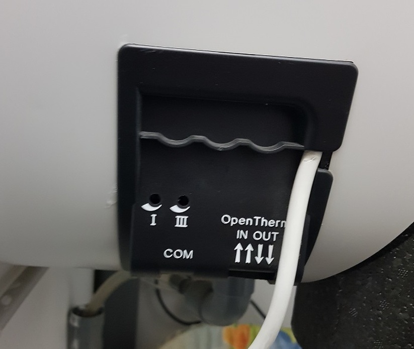

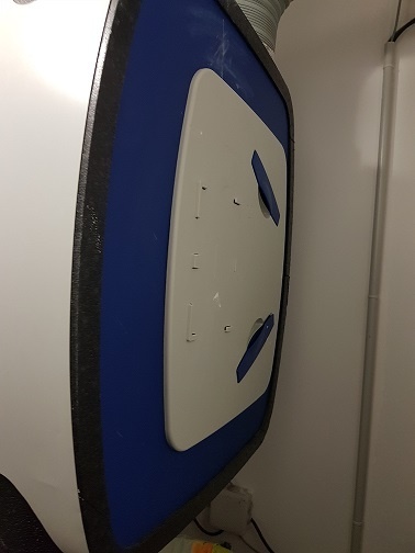

In mijn eigen huis van begin jaren 60 heb ik niks van ventilatie. Onlangs waren we een weekje n Center Parks in Frankrijk, en dat huisje bleek wel over een type D systeem te beschikken.
Hier wat foto's:
Afbeeldingslocatie: https://tweakers.net/i/BPacogrvPGrkE3wSjHbweSCMGMc=/full-fit-in/4920x3264/filters:max_bytes(3145728):no_upscale():strip_icc():fill(white):strip_exif()/f/image/bpLKuPrHwQtgKryjVC1cxpu2.jpg?f=user_large
De box in de meterkast. Wat een enorm joekel van een ding! Waar moet ik ooit in mijn eigen huis plek vinden voor zoiets?
Afbeeldingslocatie: https://tweakers.net/i/ctnyu-7VDckmHNStU1Oq_FwCh-I=/full-fit-in/4920x3264/filters:max_bytes(3145728):no_upscale():strip_icc():fill(white):strip_exif()/f/image/EZ87jtFWRgpLCNztxSHMCo27.jpg?f=user_large
Hier het buizenstelsel. Afvoer vanaf keuken, badkamers en wc. Die laatste kamers hadden een kleine speling onder de deur. Ik schat een halve tot hele cm ofzo.
Afbeeldingslocatie: https://tweakers.net/i/Yc8an6kJAl1a3RuEPr6O503U4C8=/800x/filters:strip_icc():strip_exif()/f/image/KJeQesPdmrjrh9GvEU4zgsuL.jpg?f=fotoalbum_large
De aan- en afvoer in resp woonkamer en badmaker.
Afbeeldingslocatie: https://tweakers.net/i/3SUql5hqV1rfbEcZlfVycDluxWY=/full-fit-in/4920x3264/filters:max_bytes(3145728):no_upscale():strip_icc():fill(white):strip_exif()/f/image/7LQl2m3FiDxfgAPJo5CJOobZ.jpg?f=user_large
Aansluitingen op de kast. Zo te zien OneTherm.
Afbeeldingslocatie: https://tweakers.net/i/yiXGHjpWn3nJZiZe16UXZyghEQM=/full-fit-in/4920x3264/filters:max_bytes(3145728):no_upscale():strip_icc():fill(white):strip_exif()/f/image/ZACpAeCYn4jJxx6NReZYe6sc.jpg?f=user_large
De aansluitingen op het dak. Zo te zien gaan ze rechtstreeks vanaf de box naar boven. Zijn er in Nederland geen normen over een minimale afstand tussen aan- en afvoer? Het ligt ook erg dicht bij de CV afvoer, naar mijn idee.
Afbeeldingslocatie: https://tweakers.net/i/e-lypQb38N83GGYaO7yB6uu3QXM=/full-fit-in/4920x3264/filters:max_bytes(3145728):no_upscale():strip_icc():fill(white):strip_exif()/f/image/wQc14uMJxHqckeue0LJ7tuvx.jpg?f=user_large
Ik denk dat deze schakelaar in de keuken dient om de ventilatorstand in te stellen.
De reden dat ik het niet zeker weet is dat ik het idee had dat dat systeem gewoon uit stond. Ik hoorde letterlijk geen enkel geluid, zelfs niet met mijn oor vlak tegen de box.
Jammer dan. Het was vakantie, dus je begrijpt dat ik geen zin had om hier achteraan te gaan.

hneel schreef op vrijdag 13 mei 2022 @ 20:00:
Bij bestaande woningen meestal op zolder naast de CV-ketel, bij nieuwbouw in een technische ruimte.
Dat is nog vrij simpel, bij mij is het buizenstelsel in de TR nog veel uitgebreider.
Voor de afvoer is dat geen probleem, maar de aanvoer mag daar zeker niet zitten!
Ik neem tegenwoordig vaak een CO2-meter mee. Want vaak is kan er ook nauwelijks een raam open, en dan is het binnenmilieu niet bepaald gezond!
Overigens begrijp ik wel waarom het systeem uit stond: Ik zie nergens geluiddempers in de leidingen. Zonder die dempers zal het systeem wel flink wat overlast geven.
