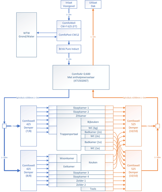

We zijn weer een stap verder met de aanleg van de ventilatie in onze nieuwe woning. Voordat ik alles ga voorzien van aluminium tape nog even een sanity check of jullie ook denken dat dit de correcte opstelling is.
De buizen zitten ondertussen in de modules verwerkt. Daar kan ik niets meer aan veranderen. Maar dit buizenstelsel bij de technische ruimte kan nu nog wel aangepast worden. Alles is 200mm in diameter. Motoren voor de regelkleppen zitten er nog niet op. Zoals in de foto schetsmatig aangegeven komt de WTW linksonder en die gaat nog verbonden worden met 4 flexibele geluidsdempers die recht naar beneden gaan.
Ventilatie

@walletje-w heb je nu je afzuigkap in je keuken op je WTW installatie aangesloten?
  • walletje-w
  • Laatst online: 19:35
_Arthur schreef op donderdag 7 april 2022 @ 18:51:
Inderdaad. Het is een risico maar het brengt ook voordelen met zich mee.
Voordelen:
  • Vuile lucht gaat naar buiten, recirculatie word toch minder over tijd
  • Motor geluid zit in de technische ruimte
  • Warme lucht word hergebruikt via de WTW
Nadelen:
  • Grote kanalen nodig
  • Kans dat vet neerslaat in je kanalen
  • Kans dat je je WTW beschadigd
Na het lezen van dit onderzoek https://projecten.topsect...c86832e9f0d8059461253.pdf Heb ik besloten het te proberen. Hieruit blijkt dat na de eerste bocht in een kanaal het vet niet veel verder komt en dat er na de testperiode geen vet in de WTW is gevonden. Ik heb nog een extra filter in het kanaal geplaatst vlak voor de WTW (maar buiten het normale circuit) om de WTW te beschermen, en ook om die kanalen makkelijk schoon te kunnen maken. Met de kleppen kan ik ook de volledige capaciteit van de WTW naar de kookplaat sturen en kom ik daar uit tussen de 400-600m3/uur.

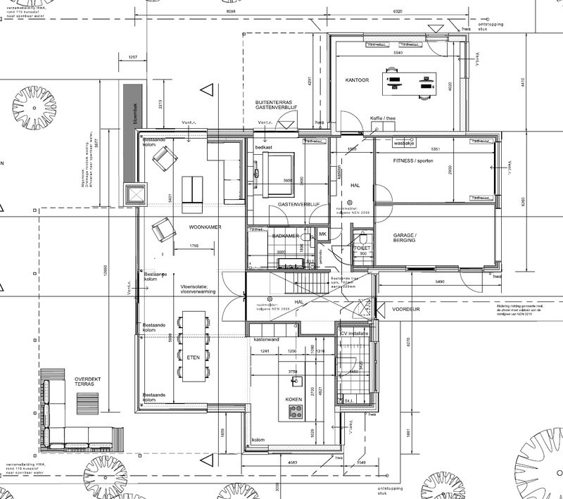

Toch benieuwd naar ervaringen met plafondhoogtes bij plaatsing balansventilatie in bestaande bouw. Bij ons is dit een optie, maar is de plafondhoogte is 2m60. Hoeveel ga je dan inleveren en is dat het waard? Dat is wel de hamvraag hier momenteel.
Het gaat bij ons om een vrijstaand huis met toch wel een vrij grote oppervlakte. Ik heb gekeken naar platte buizen, maar twijfel er nu al aan of dat qua geluid en afzuigcapaciteit wel is wat je moet willen. Ervaringen welkom! :)

@L_T platte buizen moet je vaak twee keer zoveel van leggen om aan voldoende capaciteit te komen maar bijvoorbeeld ubbink ae35 is 49mm x 110mm en kun je met gemak tussen de verdiepingsvloerbalkenen plafond kwijt…als die balken dan wel de juiste kant oplopen, een gat van 50 x 110 in de balken was mij te gortig.
Maar je hebt 2 slangen per ventiel en zo 3 ventielen voor de woonkamer nodig dus wel veel slang. Capaciteit heb je dan wel voldoende.

Andrehj schreef op zondag 10 april 2022 @ 21:12:
Ik heb hier nog nooit gelezen dat mensen hun hele plafond gingen verlagen voor WTW-ventilatie. Meestal wordt er iets verzonnen met slim geplaatste koven voor de inblaaslucht. Voor de afzuiging kun je vaak de bestaande kanalen van het systeem-C hergebruiken.
Ok ja, dat is waar. We hebben hier (helaas) geen systeem-C kanalen (jaren 70 woning met heteluchtverwarming). En dan krijg je (volgens mij) toch al snel te maken met aanzienlijk wat leidingwerk / koven? Ik heb hier wellicht nog niet een goed beeld van hoor, maar ik had zelf wel het idee dat een plafond verlagen dan een optie zou kunnen zijn. We gaan sowieso met het plafond aan de slag (akoestiek), maar ja.. van 2m60 wil je het liefst zo weinig mogelijk afhalen natuurlijk :)
Met de plaatsing van de inblaaslucht-ventielen kun je dus nog wel een beetje creatief omgaan begrijp ik? In een hoek van een (grotere) ruimte kan is dat goed mogelijk? Wij hebben een woonkamer + keuken van samen 75m2.

Lochnes schreef op zondag 10 april 2022 @ 21:42:
Juist, een dergelijke oplossing :)
Wij hebben hier alleen een broodjes betonvloer dus daar kunnen we ook weinig mee (lijkt mij).
Dus vandaar het idee om het zo plat mogelijk te maken.. of toch nog eens kijken of we heel creatief kunnen zijn met het gebruik van een koof en bijvoorbeeld alleen de keuken (dit is een open keuken die in direct contact staat met de woonkamer) een verlaagd plafond om voldoende ventielen voor de afvoer te kunnen inbouwen.
Ik zou eventueel de bouwtekening kunnen delen voor een wat beter beeld. O-)

Gwaihir schreef op maandag 11 april 2022 @ 10:43:
En dan toch onvoldoende kanalen beschikbaar?
Ja, ik snap je :) Heel fijn is dat die kanalen op de begane grond onder de betonvloer (in de kruipruimte) zitten en op de eerste verdieping in een rare koof op de vloer of achter de knieschotten (dus ook laag). Nu gaan we de verdieping in zijn geheel opnieuw opbouwen dus daar zal het "probleem" minder spelen, maar op de begane grond zullen we wel moeten kijken naar plaatsing van nieuwe kanalen. Lijkt mij toch niet dat je diezelfde kanalen daarvoor wilt gebruiken? Is sowieso wel oude meuk (ok die kanalen in de kruipruimte kun je vervangen), maar ook openingen (van vreemde afmetingen) op de grond... Voor afzuigventielen zul je sowieso naar het plafond moeten kijken (keuken).
Ter info even de plattegrond van de begane grond.
Afbeeldingslocatie: https://tweakers.net/i/bsnnZCGQerTPW_fct2f4TuNp-2M=/800x/filters:strip_icc():strip_exif()/f/image/2BO5WpftdzMbcctPd5GsNakN.jpg?f=fotoalbum_large
We hebben straks een gesprek met de / een installateur dus ik ben benieuwd waar die mee komt.

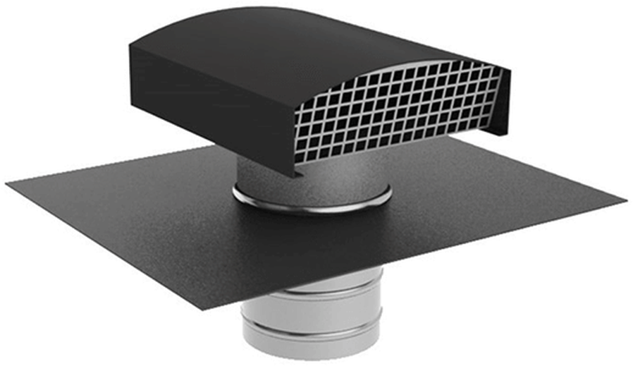

Ik ga binnenkort alvast een dakdoorvoer realiseren voor de later te plaatsen ventilatie met WTW, dit omdat we nu bezig zijn met de zolder te isoleren en dan kan ik dat afmaken zonder een deel open te moeten houden ivm de nog te realiseren dakdoorvoer.
Het gaat dan om de dakdoorvoer voor de aanvoer van buitenlucht. Vanaf de aanvoer naar de WTW-unit zit nog circa 4 meter te overbruggen.
De vraag is nu welke dakdoorvoer en kanaal tot aan de WTW unit te bestellen. De shortlist bestaat uit 180mm thermoduct of 180mm Ubbink Aerfoam.
Is er een reden om voor de één of de ander te kiezen?
In beide gevallen zal ik trouwens de buizen vanaf de dakdoorvoer naar de WTW-unit nog verder isoleren met glaswol.

Gwaihir schreef op maandag 11 april 2022 @ 14:42:
@L_T Tja, inblaas is meestal 't grootste probleem, want nieuwe, extra ventielen t.o.v. de afzuiging die de meeste huizen al wel hebben. En waarom niet (een deel van / variatie op) wat er al in zit? Die routes zijn er in elk geval :).
Indien je bang bent voor koude tocht, zou je evt. een kanaalverwarmer op kunnen nemen. (Je hebt dan niet meer 't volume warme lucht van heteluchtverwarming, voldoende om alles mee te verwarmen. Maar je ventilatielucht haalt wel kamertemperatuur+.)
Ja, er zitten in de natte ruimtes (niet de keuken) afvoerkanalen dus daar kunnen we wellicht nog wel meer werken. Maar voor toevoer in de woonkamer met name zullen we toch iets moeten maken / verzinnen. Nu was het gesprek met de installateur best goed en die kwam zelf ook met minder dikke of platte buizen. Scheelt toch wel een paar centimeter dus die plafondverlaging is misschien dan toch een optie. We gaan nu eerst uitzoeken om hoeveel centimeters het precies gaat. Als we het regelwerk voor het akoestische plafond er bijvoorbeeld omheen kunnen leggen dan scheelt dit aanmerkelijk.
Voorbeeld van platte kanalen: https://producten.zehnder...zehnder-comfotube-flat-51

Glenfiddich schreef op maandag 11 april 2022 @ 15:46:
Tering, wat zijn die dingen duur!
Ik dacht gewoon een pijpje, klaar.
Ik vind beide een te kleine doorlaat hebben.
Hier ligt dus Zehnder Comfopipe plus 200 (inwendig rond 200 met 45mm isolatie) en een Renson Design XL dakdoorvoer (voor de afblaas, de aanzuig zit in een gevel):

Glenfiddich schreef op dinsdag 12 april 2022 @ 09:55:
Maar ik twijfel dus of die Renson geschikt is als aanvoer, omdat Renson hem zelf nadrukkelijk alleen als afvoer profileert. Ik zou me gezien het ontwerp ook kunnen voorstellen dat als ik die op ons 35 graden dak monteer, hij regenwater zou kunnen aanzuigen als we hem als aanvoer zouden gebruiken.
Je wilt sowieso geen WTW-aanvoer op het dak, want daar is in de zomer de lucht veel te warm. Dan warmt je woning veel te veel op.
WTW-aanvoer hoort ergens in een gevel, bij voorkeur in een gevel aan de noord- of oostkant.
Ik had niet meegekregen dat je een aanvoer zocht, maar het is dus logisch dat Renson deze doorlaat als afvoer aanprijst.

Volgende week wordt mijn pannendak gerenoveerd, en volgende maand worden er zonnepanelen geplaatst. Een van de dingen die de dakdakker gaat doen is het aanbrengen van een dakdoorvoer voor mijn ventilatiebox.
Ik wil liever schaduw van de afvoerpijp op de panelen vermijden. Ik las op verschillende plekken over de mogelijkheid om een lage ventilatiepan ofwel naast de zonnepanelen te plaatsen, en sommigen spreken zelfs van onder de zonnepanelen. Dit zou dus betekenen dat je in het beste geval een extra paneel kan plaatsen.
Heeft iemand ervaring met het gebruik van ventilatiedakpannen ipv een pijpje voor de afvoer van je ventilatie?
Ik zie op die site dat ze ook een versie aanbieden die overeenkomt met een buis van 150mm diameter, wat al respectabel is.
Nog een vraag: wat is de meerwaarde van een geïsoleerde dakdoorvoer, ten opzichte van geïsoleerde buizen tussen de dakdoorvoer en de ventilator?

Ik heb onlangs mijn dak vol gelegd en er zat een WTW buis in de weg. Deze heb ik afgezaagd op 10 cm hoogte, zodat er een paneel overheen past. De lucht wordt nu dus tegen het paneel aangeblazen.
Heb ook naar die ventilatiedakpannen gekeken maar vond ze erg duur en er werd vaak gesproken van een max debiet van 216 m3 per uur terwijl mijn WTW > 300 m3 doet dus dat leek me niet handig.

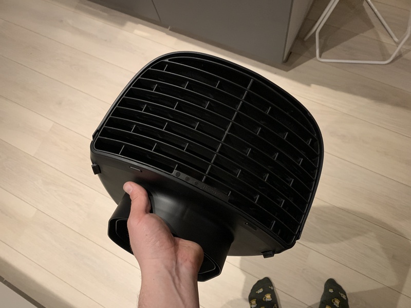

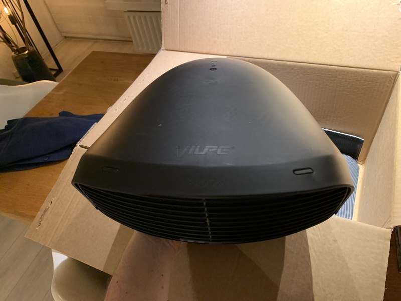

De twee Renson XL’s zijn inmiddels binnen. Allejezus, wat een enorme toeters! :o
Afbeeldingslocatie: https://tweakers.net/i/_fehAowqNtIrIOf-ZXOe7GtULz0=/800x/filters:strip_icc():strip_exif()/f/image/4z2s64Xq3EFDxYLkJ8El73Wa.jpg?f=fotoalbum_large
Afbeeldingslocatie: https://tweakers.net/i/ORbxRD3Y_MGeGQs5SaajRBwdDBw=/800x/filters:strip_icc():strip_exif()/f/image/ORI1EXNsqIkQgI8eYaQSfh6m.jpg?f=fotoalbum_large
Catch a smile out there!
  • Andrehj
Andrehj
Glenfiddich schreef op woensdag 13 april 2022 @ 21:22:
Dat klopt. Gelukkig lijken ze bovenop het dak een stuk kleiner. Een groot betekent ook grote doorlaat → weinig weerstand → minder stroomverbruik en minder geluid van je WTW.

Excuses, aangepast. Dit is mijn laatste plan:
Afbeeldingslocatie: https://tweakers.net/i/pPdhEhpZq6AJ8ah4VG8Fnt_jek8=/x800/filters:strip_exif()/f/image/b0pL00AmqotHBRRYJsF3uGnQ.png?f=fotoalbum_large
Met de ComfoPost kan ik in de zomer de lucht nog een stukje afkoelen als aanvulling op de vloerkoeling. Bij vorst kan hij als voorverwarmer fungeren (in plaats van het elektrische element).
Ik was van plan de luchtfilter voor de ingaande lucht in de WTW zelf weg te laten. De Pure Induct zou een lagere luchtweerstand moeten geven dan een normaal fijnstof filter. Brink specificeert dat deze na de WTW moet worden geplaatst, maar ik heb vernomen dat hij gewoon altijd achter een (voor-) filter moet zitten, dus in deze configuratie wordt daar ook aan voldaan..
De hoofd-kanalen zijn allemaal spirobuis 200mm, van de verdeelboxen naar de roosters allemaal ComfoTube 90mm (75mm binnendia). In de 3 WC's was ik van plan direct in de WC af te zuigen }:O
Als strech-goal wil ik zelf nog kleppen gaan maken die ik binnen in de comfowell verdeel units monteer, om per ruimte vraaggestuurd kan ventileren (en meten). Ook was ik van plan relatieve luchtdruk te meten tussen voor/na de verschillende filters.
Ik twijfel nog over de volgende punten:
- Heeft geluidsdemping in de lucht afvoer veel nut?
- Voor de SW-S 520 specificeert Zehnder een geluidsdemping van 14,1. Ik heb geen idee wat ik hier van moet verwachten.
- Ik heb wat online calculators ingevuld, en zou kwa capaciteit wel aan de normen voldoen. Ik vind het toch wel spannend om dit als niet-expert gewoon maar te gaan doen. Kan iemand me vertellen dat dit allemaal wel goed gaat komen? O-)
- Heeft het zin om kleppen in aan- én afvoer te maken? Of is alleen afvoer voldoende?
- Nog dingen die ik niet moet vergeten?

@DiLDoG
Mooi schema en goed doordacht. Maar misschien wel wat over-the-top.
Paar opmerkingen:
  • Hier ventileer ik met 220 m³/h zonder al die voorgeschakelde opwarmers en filters. Het afgelopen jaar heeft de WTW in totaal 226 kWh verbruikt (gemeten met MID ABB meters in de meterkast). Alleen in februari 2021 was er 60 kWh extra verbruikt, door het verwarmingselement. Maar dat is in twee jaar dus maar een paar euro.
  • Voor koelen geldt hetzelfde. Die airco ga je ooit toch wel aanschaffen. Of je koelt toch al met je WP. Als die dan een paar kWh extra verbruikt kost dat maar erg weinig. En bovendien is de energie in de zomer (door PV) binnenkort toch gratis. Die hele comfofond / comfopost / comfowell is een heel erg dure oplossing voor een niet bestaand probleem.
  • Ik zou altijd in de inlaat twee geluiddempers in serie plaatsen. Hier een demper van 1m20 samen met een flexibele demper. Met slechts 1 demper kon ik in een stille slaapkamer de unit nog horen. Nu niet meer.
  • Meer ventilatie is beter. Dus dat geld voor die kleppenregeling kun je beter in wat extra stroom stoppen. En een regeling die er niet is kan ook niet stuk en heeft ook geen onderhoud nodig.
  • Waarom zuig je de slaapkamers direct af? Laten overstromen naar de hal is toch veel logischer? Een beetje overstroom is er trouwens altijd. Of krijg je luchtdichte deuren naar elke slaapkamer?
  • Door die afzuiging op de slaapkamers moet je de unit erg hoog laten draaien om in je sanitaire ruimtes altijd voldoende ventilatie over te houden. Dit lijkt me wat bijzonder.
[ Voor 22% gewijzigd door Andrehj op 15-04-2022 10:50 ]

Andrehj schreef op vrijdag 15 april 2022 @ 10:45:
@DiLDoG
Paar opmerkingen:
Dank voor je reactie! Ja ik twijfel nog een beetje over de ComfoPost. Een dedicated Airco zou ik graag voorkomen. Ik verwacht het overgrote deel met vloerkoeling te doen, maar omdat de koelcapacitieit gelimiteerd wordt door het dauwpunt dacht ik hiermee wat extra capaciteit kwijt te kunnen. Ik ben het met je eens dat het een vrij dure oplossing is. Omdat het water waarschijnlijk zo'n 12-16 graden zal zijn is de koelcapaciteit niet veel meer dan 1-2kW verwacht ik. Maar als dat 24/7 kan draaien leek me dat toch mooi meegenomen.
Ik kan waarschijnlijk nog wel een rechte demper kwijt in de spirobuis tussen de WTW en de Y aftakking. Heb je evenveel demping in je afvoer?
  • Andrehj
Andrehj
DiLDoG schreef op vrijdag 15 april 2022 @ 10:53:
Nee, want ten eerste genereert de unit via zijn afvoer veel minder geluid, en ten tweede zuig ik alleen af in ruimtes waar geluid niet hindert (badkamers, toiletten, bijkeuken en keuken). Afzuigen in slaapkamers blijf ik bijzonder vinden.
  • Gwaihir
@DiLDoG Gosh, dat lijkt héél veel op wat ik nog steeds op de ToDo lijst heb staan :D.
Vanwaar de ComfoPost + losse filterhouder ervoor in plaats van de hiervoor gemaakt ComfoFond?
De Induct wordt in principe aan de andere zijde van de WTW unit geplaatst. Ik vroeg 't al 'ns aan VFA-Solutions en die gaven aan dat 't een lichte voorkeur betreft, mits er maar een normaal eerste filter voor zit (zoals hier dus ook).
En dan 'n nieuwsgierige vraag: ik ben een beetje kwijt wat nu de meest recente / meest betaalbare versie van dit ding is. Itho (PureBlue) is met stickeren gestopt en naar VFA-Solutions zelf gaan verwijzen (ASPRA S INduct). Brink heeft er als Induct wel weer eentje op de markt. Zit er nog verschil tussen die twee nu verkrijgbare apparaten, in prijs en / of prestatie?
  • DiLDoG
  • Laatst online: 22-09 10:35
Andrehj schreef op vrijdag 15 april 2022 @ 10:57:
Ah ik was net te snel en had je edit nog niet gelezen. Mijn vrouw was niet zo te spreken over “enorme” spleten onder de deuren. Ook dacht ik hiermee op een centrale plek CO2 per ruimte te kunnen meten. Op zich zou ik nog vrij makkelijk kunnen wisselen tussen aan/afvoer en aan/aanvoer als er plek is op de verdeelboxen.
Je punt over meer ventileren is beter is ook wel een goeie. Als tweaker is extra systeempjes natuurlijk leuk, maar misschien voegt het weinig toe. Het leek me wel tof om vooral tussen badkamers en keuken te kunnen sturen maar misschien is het niet nodig.
De ComfoFond heeft een eigen pomp en is volgens mij bedoeld voor een dedicated grond lus. Het leek me mooier om hem gewoon op het vloerverwarming systeem aan te sluiten (met een stuurbaar ventiel).

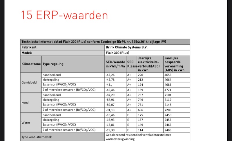

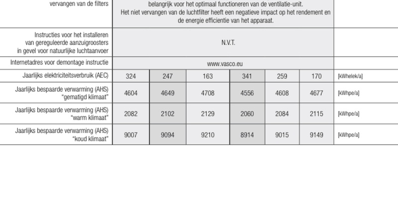

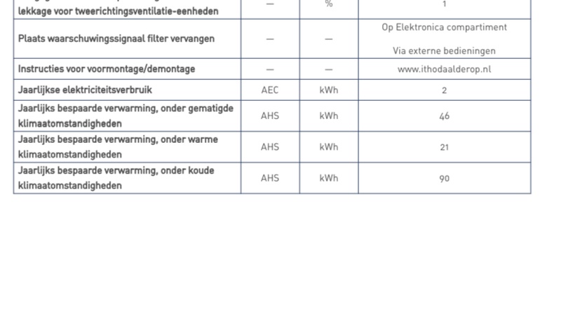

Voogel schreef op woensdag 1 september 2021 @ 13:17:
Onderstaande overzichtje komt uit het informatieblad behorende bij de Itho Daalderop HRU ECO 200, als ik het goed lees win je gem. 45 kWh per jaar terug (dat is ongeveer 5m3 gas )... dan is de tvt ~ lang toch?
Jaarlijkse electriciteitsverbruik AEC kWh3,76
Jaarlijks bespaarde verwarming, onder gematigde klimaatomstandigheden AHS kWh45
Jaarlijks bespaarde verwarming, onder warme klimaatomstandigheden AHS kWh20
Jaarlijks bespaarde verwarming, onder koude klimaatomstandigheden AHS kWh88
Ik loop hier nu ook even tegenaan, deze bizar slechte getallen (als ze kloppen). Dit zijn de specs van een Itho 350 die ik op het oog heb:
Afbeeldingslocatie: https://tweakers.net/i/hQPATb7yWJur5fMBbw8wPKweDlg=/800x/filters:strip_icc():strip_exif()/f/image/7QBz6juFYozW4rZJ44FDEAWW.jpg?f=fotoalbum_large
Als die getallen kloppen dan heeft het toch geen enkele meerwaarde? 8)7
Kijk je bijv naar een Vasco of een Brink dan zouden die het letterlijk 100x beter doen?
Afbeeldingslocatie: https://tweakers.net/i/cuuhPV-64i7CDRFjX1RVxz9vzW0=/800x/filters:strip_icc():strip_exif()/f/image/dqlCZzP9F08aBjcVdasvOnxU.jpg?f=fotoalbum_large
Afbeeldingslocatie: https://tweakers.net/i/v49AnKcI_HFMPbwVq6gS0xHhkA8=/800x/filters:strip_icc():strip_exif()/f/image/rsHqhHhM6sNAKvWB6CpRCXUB.jpg?f=fotoalbum_large
Wat moet ik nu met die cijfers van Itho? Bij al hun modellen staan dergelijke lage waarden in de specs.
Is het systeem van Itho om de een of andere reden erg slecht presterend, of mis ik iets? Of kloppen de getallen niet (wat toch wel vreemd zou zijn, dan zou het in AL hun technische data van ALLE modellen fout staan).

Glenfiddich schreef op zondag 17 april 2022 @ 15:19:
Die getallen van Itho slaan nergens op, en dat is hier ook al veel vaker aan de orde geweest. Geen idee welke prutsers ze daar in dienst hebben op die afdeling, want zo verkopen ze hun spullen natuurlijk nooit.
Ik heb hier ooit al het een en ander over geschreven:
Hier over de werkelijke opbrengst van mijn Zehnder Q600:
Andrehj in "Het centrale balansventilatie met warmteterugwinning topic" en Andrehj in "Het centrale balansventilatie met warmteterugwinning topic"
En een mooi stuk van @PentaClover over de ventilatieverliezen in kWh: PentaClover in "De Duurzame Kroeg deel 4"
[ Voor 7% gewijzigd door Andrehj op 17-04-2022 15:47 ]

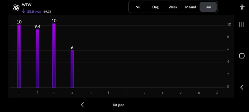

@Andrehj en @Glenfiddich
Ik heb even een screenshot gemaakt van mijn homewizard energy socket die ik achter de HRU 350 van Itho heb geplaatst, dit zijn dus actieve maandelijkse getallen. Systeem staat volledig in automatische stand op basis van CO2 meting en voor douchen middels de vochtsensor, uiteraard gebruiken we de kook stand ook regelmatig.
Afbeeldingslocatie: https://tweakers.net/i/kS0T8d1s8AGkb-4BRDx9Ztu2cxU=/800x/filters:strip_icc():strip_exif()/f/image/kS5F3CkHvbz9TsKmLlWjwuPT.jpg?f=fotoalbum_large
