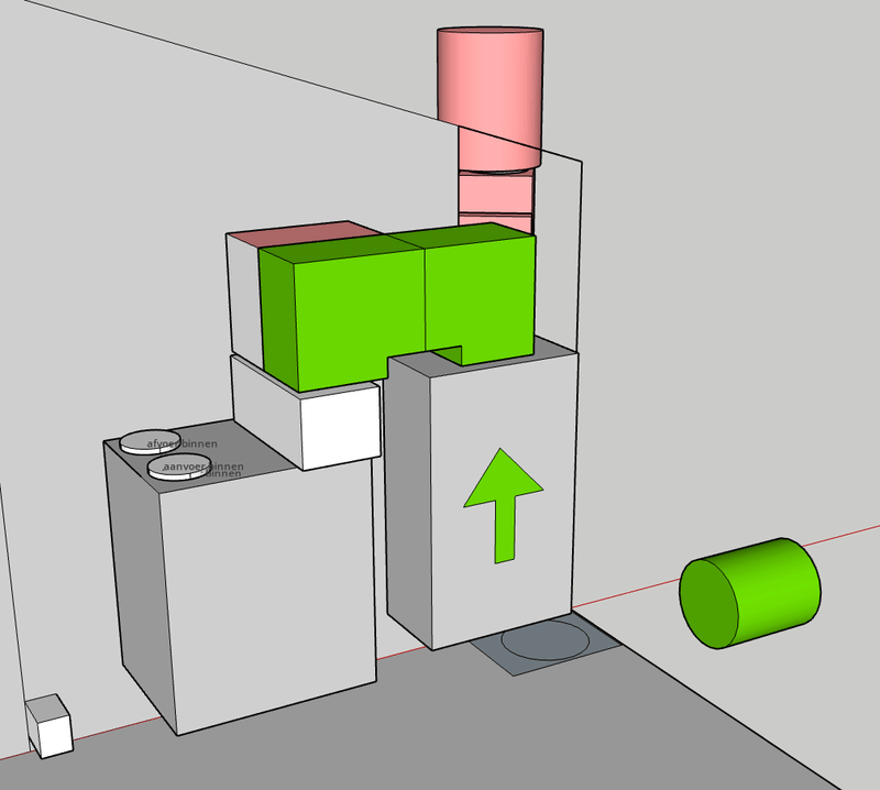

  • The Lord
  • Laatst online: 09:36
yniezink schreef op zondag 19 november 2023 @ 18:36:
Hi all, mijn eerste keer in dit topic.
Ik ben op zoek naar een goede manier om te kunnen filteren voor mijn WTW. Wij hebben veel last van de houtkachel van de buren (hier wil ik ook nog het gesprek over aan). Maar momenteel is het zo dat ik op dit moment de stekker uit onze Q350 heb getrokken.
Ik heb een kort filmpje gemaakt van de schoorsteen. Je ziet tevens onze uitgang van de WTW.
https://streamable.com/4z8o4t
Momenteel heb ik een filter met actief koolstoffilter in de Zehnder gestopt, echter dit werkt niet tegen zulke rook (wat ik ook wel snap).
Alle tips zijn welkom (ook wat ik evt de buren kan adviseren). Ik zou heel graag gebruik willen maken van m'n installatie...
De aanvoer van de WTW zal ongetwijfeld heel ergens anders zitten. Een schets helpt om eventuele aanpassingen voor te stellen.

Omdat het toch beter hier past, even een schopje. Ook ik wil houtrook uit onze longen houden, dus wil een extra filter gaan plaatsen in het ventilatiesysteem dat ik aan het aanleggen ben.
Ik overwoog nog een filterbox zoals deze Airclean Filterbox HQ 607 (goedkoop in aanschaf), maar omdat die minder goed zijn in de ultrafijnstof uit houtstook opvangen en meer weerstand in 't systeem creëren, wil ik toch voor een ionisatiefilter gaan (met tijdens het stookseizoen een actieve koolstoffilter).
Ik zie dan twee opties, die hier allebei al veel voorbij zijn gekomen:
- De VFA-Solutions ASPRA S INduct
- De Brink Pure Induct
Naar ik begrijp heeft Brink oorspronkelijk de ASPRA verkocht onder eigen label, maar heeft Brink er later voor gekozen om het ontwerp aan te passen. Dat is ook wat VFA-Solutions desgevraagd bevestigt. Gevraagd naar het verschil tussen hun unit en die van Brink zeggen ze evenwel nog meer:
Helaas kan ik niet een mooier antwoord dat dit geven: Brink heeft gedurende het eerste 1.5 jaar onze ASPRA S INduct in de markt gezet onder eigen naam (Pure Induct) . VFA was hun fabrikant en leverancier en Brink was enkel de verkopende partij aan de markt.
Recent heeft Brink een herontwerp gemaakt van ons product waarin blijkt dat Brink de techniek en ontwerp te kopiëren / stelen van VFA solutions. Daarom er liepen juridische acties hier tegen.
Wel technisch gezien is het Brink product inferieur. De technisch specificaties en werking die ze beweren vinden wij volledig onjuist en is getest in een volledig ongeschikte omstandigheden voor een woning.
Ze maken gebruik van negatieve ionisatie en is niet gecontroleerd, dus risico van Ozon is te hoog en qua filtraie van de echte kleine deeltjes denken dat het Brink een schijnveiligheid zal bieden.
Ook @Verwijderd is positief over de techniek van de ASPRA:
Verwijderd schreef op woensdag 11 november 2020 @ 23:21:
De ASPRA S INduct genereert positieve ionen welke de vuildeeltjes lading geven. Door positieve ionisatie kan geen ozon worden gevormd. Ozon kan wel ontstaan bij negatieve ionisatie. En dat wil je niet in je ventilatiekanaal hebben.
Aan de andere kant heb je @Vistajevski in dit topic, die schrijft:
Vistajevski schreef op zondag 21 maart 2021 @ 11:27:
De ionisatietechniek van de Pure Induct is overigens anders dan van de VFA Aspra S. Brink gebruikt de techniek van Freshlight (www.freshlight.eu). Die werkt met veel lagere spanningen en heeft daardoor ook minder/geen risico op ozonvorming, hoewel dat bij de Aspra ook al minimaal is.
What to think? :?
Hier nog wat meer informatie van VFA over de techniek van de ASPRA: https://www.vfa-solutions...iek/aspra-luchtreiniging/
En hier de productspecs van de Pure Induct, waar Brink claimt 'highly advanced technology' te gebruiken waarbij geen ozon gevormd wordt.
Heeft iemand ergens onafhankelijk onderzoek gevonden naar deze producten? Of ozon-gerelateerde certificaten?

Ik wil in verband met houtstook actieve koolstoffiltering toepassen, en ik heb daarvoor verschillende opties. Ik heb een Zehnder ComfoAir Q350 hangen, met daarin de standaard G4/G4-filters, en daarna een Brink Pure Induct met standaardfilter. Ik wil sowieso de G4-filters in de Q350 vervangen voor F7/G4. Als ik het goed begrijp heb ik daarmee (in combinatie met de Induct) dan al qua gezondheid de grootste winst te pakken (helemaal begrijpen doe ik dat niet, want zijn de geurdeeltjes dan niet schadelijk?), maar als ik de geur ook nog wil filteren (ja), dan is actieve koolstof nodig.
Anyhow, ik heb twee mogelijkheden voor het toevoegen van actieve koolstoffiltering:
1) Ik kan de actieve koolstoffiltervariant van de F7-filter in de Zehnder stoppen ("ePM1>85%" / F7).
2) Ik kan deze optionele extra actieve koolstoffilter in de Induct plaatsen ("ePM2,5 (M5)"), en in de Q350 dan gewoon de normale F7/G4-set ("ePM1 50%").
Ik weet niet zo goed wat de beste optie is. Optie twee betekent een filter méér in het systeem, en dus meer weerstand. Bovendien lijkt het alsof de koolstof-F7-filter voor de Zehnder een betere filterklasse heeft dan de koolstoffilter voor de Induct - interpreteer ik dat goed? Ook is het goedkoper dan de extra filter plaatsen. Maar zijn er nadelen die ik over het hoofd zie? Gaat m'n actievekoolfilter langer mee als ik die in de Brink zet en alvast vóórfilter met een normal F7er in de Zehnder? Zelfs als dat zo is lijkt het me 't prijsverschil niet waard...
N.a.v. input door ChatGPT: hoe zit het met de capaciteit van beide carbonfilters? Chat speculeert dat de dedicated koolstoffilter in de Induct weleens een grotere capaciteit zou kunnen hebben en daardoor langer mee zou gaan. Als de actieve koolstof de bottleneck is zou ik dan bijv. eens per jaar beide filters kunnen vervangen, in plaats van meermalen als die F7-koolfilters sneller vol zitten. Geen idee hoe ik dit uitzoek, ik zal WTW-filtershop ook eens vragen.
[ Voor 11% gewijzigd door .Frank op 31-10-2024 12:15 ]
Dutch StarCraft League | Campzone Tapijtrugby-kampioen (I've got the scars to prove it)
  • SH007
De Brink induct zou al redelijk optimaal moeten filteren, een extra f7 in de wtw voegt weinig meer toe, behalve weerstand. Een F7 in de wtw heeft namelijk relatief weinig oppervlakte.
Vwb de filter klasse van de koolstof Brink induct vs Zehnder wtw: in de Brink induct is het een extra filter, de filter klasse voor fijnstof maakt dan niet uit. In de wtw is het een combinatie filter, dat ook zo goed mogelijk fijnstof moet filteren.
  • Terpen Tijn
  • Laatst online: 11:05
Dit filter claimt wel een hele hoge ePM1 score. De vergelijkbare F7 "koolstoffilter" voor Orcon komt op slechts 55%, en is van dezelfde fabrikant (hq-filters). Op het plaatje van de zwarte filter (=koolstof?) staat "60%" op de zijkant, wat me meer realistisch lijkt.
Ik heb hier in het verleden ook eens koolstoffilters aangeschaft, die dezelfde specs hadden (maar er wel anders uitzagen), en dat beviel slecht: Geen effect op geur, en de WTW werd er lawaaiig van-- een probleem dat ik met de normale F7 filters helemaal niet heb.
Dus: pas op, maar doe je het toch, dan ben ik wel benieuwd naar je ervaringen hiermee.
  • .Frank
  • Laatst online: 28-09 14:31
.Frank
Frank.
Dank @SH007 en @Terpen Tijn! Goed punt dat F7 in de WTW overkill en onnodig extra weerstand is als ik ook al de Induct heb hangen. En dat de koolstoffilter in de WTW klein is en extra weerstand geeft (en wellicht niet zo goed filtert als aangegeven) is ook een hele goede.
Conclusie: dan wordt het gewoon de G4-filters in de WTW unit, en een koolstoffilter in de Induct 👍.

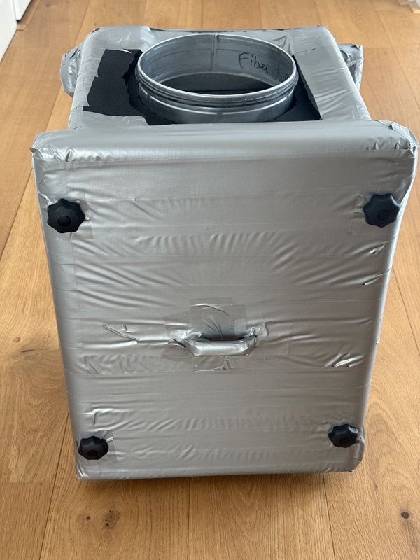

Eerste post. Veel houtstokers in onze nieuwbouwwijk die zich niet aan de stookwijzer houden. Via de WTW hadden we daardoor regelmatig een sterke rookgeur in het hele huis, dus ook in de slaapkamer van onze 2-jarige dochter.
Met een tweede op komst op zoek gegaan naar oplossingen. Aanvoer verplaatsen ging hem niet worden aangezien deze qua wind al op de meest gunstige kant zat en hem dus niet kon wisselen met de afvoer. Ik ben verder niet de subtielste, dus gesprek met de buren straat verder op had ik niet veel vertrouwen in.
Uiteindelijk is het een losse box met 8 koolstofpatronen en een F9 fijnstoffilter geworden. De box is behoorlijk groot, dit zorgt ervoor dat de drukval niet al te groot is.
Aangezien de ITHO WTW 300 eco duozone ook een onderaansluiting heeft, heb ik deze met U bocht aan de onderkant en een 90 graden bocht erbovenop kunnen aansluiten.
Zoveel mogelijk met 200mm bochten gewerkt om weerstand zo klein mogelijk te houden.
De filterbox is zoveel mogelijk met SAFE koppelingen aangesloten, i.i.g. niks verlijmd, zodat ik hem eenvoudig kan verplaatsen mocht de WTW onderhoud oid nodig hebben.
Tegelijkertijd heb ik de bestaande toevoerkanalen naar de woning ook aangepakt: hoofdkanaal (of beter gezegd alles)was125mm _O- , voor vrijstaande woning van 176m2. De hele slaapzone (1e en 2e verdieping) gingen door 1 en hetzelfde 125mm rietje.
Dit heb ik zoveel mogelijk tot achter de aftakkingen naar 160 verbreed. Wat nog best moeilijk was omdat een van de kanalen zich achter een groot boilervat bevond.
Enfin het staat, net op tijd (komende week bevalling, daarna geen tijd meer). Het filter werkt zeer goed. Tijdens een proefopstelling werd er gestookt en kon ik eenvoudig vergelijken tussen gefilterde en ongefilterde lucht. Via de filterbox rook ik echt nul.
Afbeeldingslocatie: https://tweakers.net/i/DJxPO1zXER3GaJVHgUwMBCMWhFI=/x800/filters:strip_icc():strip_exif()/f/image/NxR3U6aQ6eUzCmRGZaw812Ri.jpg?f=fotoalbum_large
Ook is de WTW een stuk stiller geworden lijkt het. De ventielen maken ook minder lawaai.
Het enige waar ik nog wat op moet vinden zijn de zonekleppen. Die zitten er nog niet in omdat ik nog twijfel waar het beste te plaatsen. (kan ook geluidsreductie verklaren?) ik sluit nu ‘s avonds de woonzone af door iets in het T stuk te proppen hehe.
Afbeeldingslocatie: https://tweakers.net/i/mjNSLUEnX3n_aOLxVE-Vjjfd7xE=/800x/filters:strip_icc():strip_exif()/f/image/WhkgZrUrc2UeNbvnLfs99nW2.jpg?f=fotoalbum_large
Kan vast nog wat beter, wellicht dat ik de afvoer (ook 1 125 hoofdkanaal voor gehele woning) nog eens aanpak, want de afzuigventielen maken nog wel hetzelfde lawaai.
[ Voor 15% gewijzigd door JornJ op 02-02-2025 18:58 ]

  • Draakje5
  • Laatst online: 10:54
JornJ schreef op zaterdag 1 februari 2025 @ 22:26:
How moet ik dit zien, is het gewoon een prefab luchtdichte kast met losse koolstoffilters er in?

  • JornJ
  • Registratie: Februari 2025
Andrehj schreef op zondag 2 februari 2025 @ 20:22:
Goed bezig. _/-\o_ Hier in de wijk wonen ook veel te veel van dergelijke aso's, die bij het compleet windstille weer van de laatste dagen hout blijven stoken en daarmee de wijk verstikken.
De gemeente doet (zoals de meeste gemeentes) niks tegen deze overlast.
Goed bezig! Heb je merk en type van deze kast? Ik zit ook te denken om iets dergelijks in de technische ruimte te maken. Ruimte is alleen wel wat schaars...
Enfin het staat, net op tijd (komende week bevalling, daarna geen tijd meer). Het filter werkt zeer goed. Tijdens een proefopstelling werd er gestookt en kon ik eenvoudig vergelijken tussen gefilterde en ongefilterde lucht. Via de filterbox rook ik echt nul.[/quote]
Dat zou ik ook graag willen...
Zonekleppen werken alleen op papier goed. Maar kosten geld en zorgen ervoor dat overdag je slaapkamer te weinig ventilatie krijgt. Ik zou ze eruit laten.
125mm als hoofdkanaal is gewoon misdadig. Het wordt tijd dat het bouwbesluit dergelijke praktijken expliciet verbiedt.
Heb je misschien een vergelijk van verschillende filterskasten gemaakt en zou je dat (eventueel met wat overwegingen waarom een bepaalde keuze hebt gemaakt) hier willen delen?
Sorry voor de echt mega late reactie. Mocht je er nog mee bezig zijn:
Via Tweakers ben ik destijds op Fiber Filtration / Filterwebstore uitgekomen. Ik heb de pure induct ook overwogen, maar had liever iets zonder stekker. Bovendien was dat weer een andere (grotere) discussie met de wederhelft geweest.
Ik wilde het liefst een zo groot mogelijke kast / fijnstoffilter / aantal koolstofpatronen. Daarbij was deze maat minimaal vereist om hun F9+ / ePM1 80% filter te kunnen voeren, dus werd dit hem.
Een andere optie was 2x een kleinere filterbox, 1 per woonzone. Maar dat was nog moeilijker passend te krijgen en dan dus geen F9 filter.
Ik moet bekennen dat ik niet het halve internet heb afgespeurd naar alternatieven/betere prijzen.
Zonekleppen zitten er weer in. Door savonds de nachtstand in te schakelen, zorgen de zonekleppen er voor dat je met minimaal optoeren fors meer verse lucht in de slaapkamers krijgt. Dat scheelt gewoon een hoop kabaal.
  • JornJ
Draakje5 schreef op dinsdag 4 maart 2025 @ 21:57:
Ja klopt, 8 koolstofpatronen/cilinders. Gevolgd door een F9 fijnstoffilter.

  • Pejdref
P5ycho schreef op dinsdag 20 januari 2026 @ 11:25:
Mijn todo list is veel te lang, maar ik speel al een tijdje met het idee een diy filterkast te bouwen. Ik probeer tijdens de verbouwing ruimte te houden naast de wtw hiervoor.
De opstelling zou dan zijn:
Dakdoorvoer in -> wtw g4 filter, ventilator, wisselaar -> demper -> F9 compactfilter 60*60 -> actief koolfilter x16 -> buizenstelsel.
Shopping list:
https://www.filterwebstor...x-292-mm-synthetisch.html 100 euro
https://www.filterwebstor...-kool-patroon-ak2600.html 320 euro
100 euro voor bijbehorende montagekaders
Kosten kast
Dit zou ik kunnen maken van mdf of verzinkt staal.
Esp32 + sensirion sdp8 differential pressure sensor om de efficientie van het filter en/of systeem te monitoren
Misschien leuk voor een separaat topic?
Mooi idee. Ik ben hier ook wel eens mee bezig geweest, maar nog niet heel ver uitgewerkt.
Ik was van plan om wat verzinkt plaatwerk te bestellen en eventueel al te laten zetten.
MDF werkt ook handig als DHZ oplossing maar weet niet hoeveel dat uitgast en of er (op termijn) geen vezels van in je luchtstroom terecht gaan komen. Al zal dat laatste weer in je eindfilter terechtkomen.
Zelf wilde ik er meteen een verdeelbox van maken omdat ik na de box gelijk een aftakking heb. Een box met 2 uitgangen leek me dan wel praktisch.
Verder ben ik er ook achter dat mijn HRU350 de ingaande filter bypassed als de zomerbypass open staat... Ik heb dus sowieso een voorfilter nodig, ook al plaats ik hem na de WTW.
Als ik het goed begrijp is fijnstof funest voor de levensduur van de koolpatronen (vandaar de benodigde voorfilter) en gelijk komt er fijnstof vrij uit de koolpatronen (vandaar de filterstap na de koolpatronen). Klopt dit?
Verder zit ik ook met een grote to do lijst, want verbouwing, dus dit staat helaas niet heel erg bovenaan.

Dit heb ik ook gedaan ; een filterbox voor de WTW om te voorkomen dat de motor niet binnen no-time vol roet zit. Hier heb ik een F7 zakkenfilter in voor de winter. Het interne filter kan er dan uit. Je hebt ook zakkenfilters met actief kool. Denk wel dat je die dan vaak moet verwisselen. Ook geen idee hoe effectief dat daadwerkelijk is. Maar ik denk dat je dan geen voorfilter nodig hebt (misschien ook wel geen nafilter?)
Het feit dat de huidige opstelling van Joon met flexibele slangen is gedaan geeft wel mogelijkheden om het relatief makkelijk aan te passen. Het zou zelfs de luchtstroom iets kunnen bevorderen. Afbeeldingslocatie: https://tweakers.net/i/bw4qN0j1fnTVec-1Jn5yH3EQ8Zg=/x800/filters:strip_icc():strip_exif()/f/image/nMGQ4J6ehc5RrZLXxL6uG1N7.jpg?f=fotoalbum_large

Hallo allemaal, lees al een tijdje graag mee en sta op het punt om zelf een filterbox te gaan maken voor in de aanvoer van mijn Zehnder Q600 WTW. Dit geïnspireerd door o.a. JornJ :-). Volgens mij met een EPP-doos als deze.
De pre-made filterboxen vind ik best duur voor wat je krijgt of hebben enkel ruimte voor één F7 zakkenfilter die dan zonder voorfiltering naar mijn idee zo vol zit. Dan kun je er beter nog een G4 voorzetten en die wat vaker vervangen.
Mijn plan is om:
  1. een filterbox op maat te maken van 40mm XPS platen met een binnenmaat van c. 60cm breed, 30cm diep, 100cm hoog
  2. hier twee filterframes achter elkaar in te plaatsen
  3. daar een G4 en F7 zakkenfilter in te zetten
  4. met 2 van deze flensen de boel aansluiten op de rest van het buizenstelsel
Een kleine situatieschets in SketchUp:
Afbeeldingslocatie: https://tweakers.net/i/fmwubbnhkrYW38OZVz2MCU4b0WE=/800x/filters:strip_exif()/f/image/5lQY5E2l8tJN50QM6dUs6Mmu.png?f=fotoalbum_large
Kan iemand misschien helpen met een aantal vragen waar ik nog mee zit:
  • is G4 - F7 inderdaad een goede configuratie in deze?
  • is de 100-300 Pa weerstand door de G4 / F7 voor de buitenluchtventilator een probleem?
  • in deze configuratie zouden de filterzakken ondersteboven hangen; kan dat zonder dat alles verzakt?
  • is XPS geschikt hiervoor? Het lijkt waterdicht, stevig genoeg en prima ter verlijmen. Voor bevestiging op de muur verstevig ik e.e.a. natuurlijk met een ander materiaal.
  • wat is de buigradius van 200mm geïsoleerde flex slang? Van onderaan de unit tot de vloer heb ik c. 35-40 cm. Ik dacht eraan een geïsoleerde flexibele slang te gebruiken om dit stuk aan elkaar te hangen.
Bedankt! Als dit inderdaad levensvatbaar is deel ik t.z.t. natuurlijk de resultaten.

@Ali11baba ; slim bedacht! als je voor een enkele zakkenfilter kiest heb je wellicht wat meer installatiemogelijkheden. De standtijd is denk ik vrij lang, ook voor F7. En anders gewoon wat vaker wisselen. Op de kop is niet ideaal is mij verteld.
  • P5ycho
  • Laatst online: 09:15
@Ali11baba 100-300 Pa is wel een probleem ja, de meeste wtw units hebben 200 Pa als bovengrens voor het hele traject (enkele richting).

  • Pejdref
@Ali11baba De opgegeven weerstanden in de specificaties zijn de weerstanden bij het opgegeven debiet, in de link die jij geeft is dat 1700m3/u. Luchtweerstand is kwadratisch dus bij een debiet van 425 m3/u is de weerstand 16x zo klein. Van de 250Pa blijft dan nog 15Pa over. Daarnaast zijn het de zogenaamde eindweerstanden de waardes waarbij een filter vervangen moet worden omdat deze vol zit. De aanvangsweerstanden zijn vaak vele malen lager bij de G4 filter uit je link is deze 37Pa (wat dus ook bij het debiet van 1700m3/u is).
Kortom zijn die filters geschikt voor jouw doel.
De meeste zakkenfilters moet je horizontaal of met de zak hangend naar beneden monteren.
Ik zou de G4 filter overslaan en enkel een F7 filter installeren. Voor de aanvoerlucht zou ik overigens nooit een glasvezelfilter gebruiken (de F7 die je linkt is dat).
