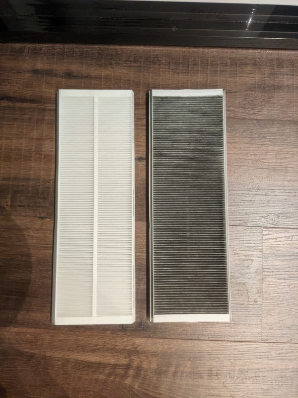

Geen idee hoe we nog geen geurtjes binnen hebben gekregen, maar volgens mij houdt die wel wat smerigheid tegen van alle houtrook in de wijk. Nog geen maand in gebruik, uit nieuwsgierigheid toch maar even naar de tussenstand van de aanvoerfilter gekeken...
We hebben geen actief kool filter. :X

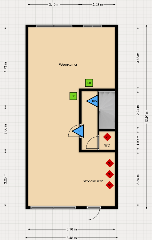

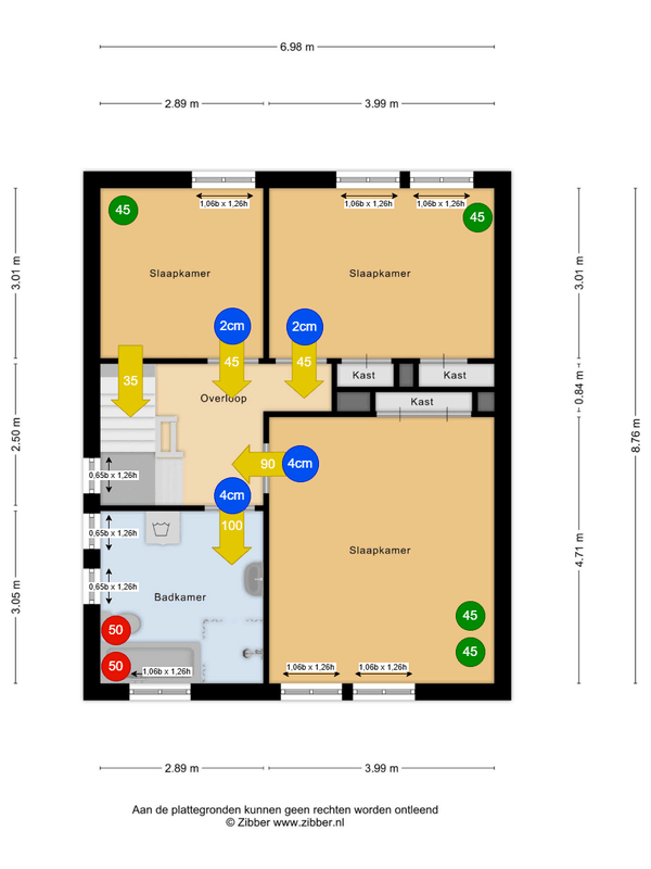

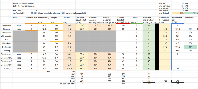

Ik ben de locatie van ventielen in de slaapkamers aan het bepalen, klopt het dat deze twee voorbeelden allebei prima zijn? Mijn voorkeur is gevoelsmatig de tweede situatie, al is de eerste situatie makkelijke om te installeren waarschijnlijk.
Ik zou ook twee doen, ventielen zo ver mogelijk weg van de deur/afzuiging. Er gaat dan zoveel mogelijk lucht in beweging komen. Maar eerder in dit topic las ik dat het niet zoveel uitmaakt.
Nadeel van de eerste is ook dat inblaas boven je hoofd koud kan voelen. Dat is niet altijd wenselijk in bed.
No Hands schreef op dinsdag 28 januari 2025 @ 19:31:
Op zich is dat niet een probleem met goede ventielen die gebruik maken van het coanda effect, zoals de Luna aanvoerventielen van Zehnder.

Puntenwolk schreef op dinsdag 28 januari 2025 @ 19:09:
Ziet er prima uit zo.
Ik zou een heel klein beetje spelen met de % tussen hoog en normaalstand om het totaal onder de 350 te krijgen (dus normaalstand zelfde houden in absolute zin). Voor zo’n klein verschil maakt dat niet uit. Kun je toe met Q350.
Over de overstroom naar de woonkamer. Volgens mij heb je na een dag je bericht nog aangepast en stond er eerst een laatste zin bij voor en muur doorvoer tussen studie kamer en woonkamer. Dat vond ik wel een prima oplossing. Anders 3cm kier onder de woonkamerdeur, of ergens anders overstroomvoorziening / muurdoorvoer.
Dank!
Inderdaad, dat stuk met rooster is weg gevallen tijdens een edit (zat nog een foutje in de berekening en test).
Zou een kier van 3 cm wel voldoende zijn? Dan heeft dat de voorkeur omdat er toch een grotere taatsdeur in gaat komen. De deursparing kan ik daarbij nog verbreden om tot een brede deur te komen (en dus een minder hoge kier).
Vriendin is toch wel bang voor teveel geluid via een rooster maar moet me daar nog even goed in verdiepen want volgens mij kan het zelfs zorgen voor minder geluid t.o.v. kier onder de deur. Het rooster zou kunnen uitkomen boven de TV (evt in koof) wat best een mooie oplossing is.
Ik durf het denk ik wel aan zonder ventielen in de woonkamer. Zehnder en andere leveranciers zie je nu ook veel over overstroom oplossingen en dat is niet veel anders dan hoe het er bij mij uit zou komen te zien.
Die % hoog stand is neem ik aan ook in te stellen op een Q350? Zodat je op 100% onder de 350 blijft.

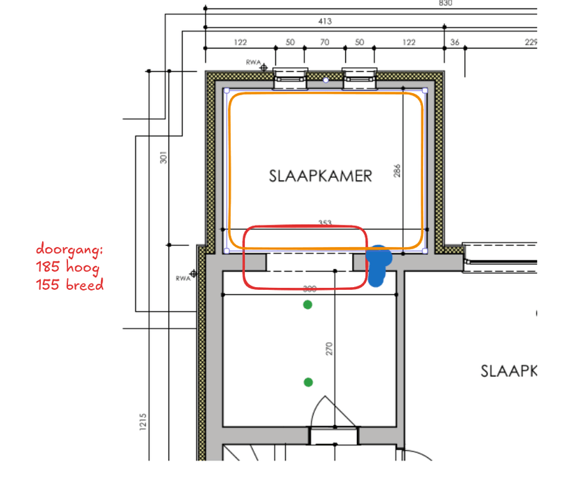

Nog een aanvullende vraag. In onze slaapkamer moet ik 2 ventielen voorzien. De slaapkamer bestaat uit 2 delen met daartussen een doorgang van 185 cm hoog en 155 cm breed.
Wat makkelijk te verwezenlijken is, is 2 ventielen op de groene stippen in de afbeelding hieronder. Maar is dat dan wel goed op die manier? Gaat het bovenste deel van de slaapkamer, aangeduid in het oranje wel voldoende verse lucht krijgen? Het lijkt mij van wel aangezien het een relatief grote doorgang is, maar ik wil toch even aftoetsen. Het plafond van die ruimte is niet bereikbaar.
De enige andere optie die ik heb is een muurdoorvoer maken door een erg dikke muur en dan het ventiel in de muur, aangeduid in het blauw. Daar heb ik eerlijk gezegd weinig zin in dus als dat niet absoluut nodig is vermijd ik dat liever.
Duidelijk bedankt!
Ik was zelf ook voornamelijk bang voor het voelen van de inblaas, goed om te weten dat dat wel mogelijk is.
Silence is better than unmeaning words. ~Pythagoras
pythagorasABC schreef op dinsdag 28 januari 2025 @ 20:53:
Duidelijk bedankt!
Met een goed ventiel hoef je je daar geen zorgen om te maken. Moet je alleen opletten dat het ontworpen is gebruik te maken van het coanda effect.
Afbeeldingslocatie: https://tweakers.net/i/Q2X47Zk6Yk5X-MDg9OtK5UlZb3I=/800x/filters:strip_exif()/f/image/LfwKJAerRfGBiYn6Qnxca0Va.png?f=fotoalbum_large
  • pythagorasABC
  • Laatst online: 19-10 21:21
pythagorasABC
A²+B²=C²
Verwijderd schreef op dinsdag 28 januari 2025 @ 21:21:
Goeie, ga ik naar kijken!

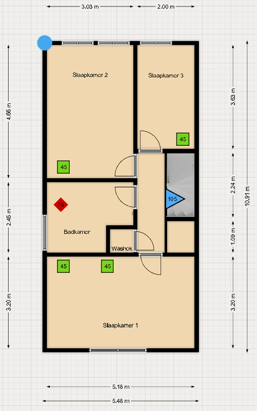

keesface schreef op maandag 6 januari 2025 @ 20:07:
Dag allen! Na een aantal weken door dit topic te hebben gestruind (wat een goudmijn!) heb ik mijn plan denk ik voldoende op orde om eens te kijken of er mensen zijn die mij verder kunnen helpen/van feedback verschaffen.
Situatie: Nog te renoveren jaren 30 woning, waarvan ik vrijdag de sleutel krijg en dan eindelijk echt serieus in detail kan passen en meten. Ik wil zelf de balansventilatie aan ga leggen. Houten vloeren en gipsplafonds die makkelijk open kunnen, behalve die in de woonkamer want daar zit een rietgestuct plafond met veel decoratie dat ik graag onaangetast laat. De zolder is nog geheel vrij in te delen, en er is een vliering met nokhoogte van ongeveer 1.40 waar ik hoopte een unit kwijt te kunnen. Hieronder mijn ontwerp:
Ik heb nu een aantal vragen en ben benieuwd of iemand mij hier van nieuwe inzichten kan verschaffen:
- Allereerst: Lijkt het ontwerp zo logisch?
- Om de rietgestucte plafonds te laten zitten, wil ik in de schuine hoeken in zitkamer en woonkamer ventielen plaatsen. Moet ik me daar zorgen maken over de locatie toch best ver in de hoeken van de woonkamer voor tochtervaring? Voor de zitkamer zou ik in die hoeken 3 125mm ventielen kwijt moeten, of misschien 2x160, wat me niet ideaal lijkt ivm overspraak.
- Er komt nu 135m3 max langs de zitkamer met kamerdeuren naar woon/keuken. Ideaal zou 180 zijn aangezien ik verwacht dat deze ruimte af en toe best veel mensen bevat bij verjaardagen etc, maar ik zie geen goede mogelijkheid dat voor elkaar te krijgen zonder nog meer capaciteit toe te voegen ivm de stroomrichting naar de keuken voor afzuig. Zou ik dit nog anders kunnen regelen?
- Ik ben eigenlijk steeds uitgegaan van Zehnder Q450 (graag enthalpiewisselaar + de capaciteit komt goed uit), maar ruimte op vliering is echt beperkt, zeker na dakisolatie. Zijn er goede ruimte besparende opties die ik over het hoofd zie of zou ik beter kunnen uitwijken naar elders locatie opofferen of iets als Brink Multi Air Supply?
- Tips voor welk buizensysteem zijn welkom, zie daar een beetje door de bomen het bos niet. Ik ging eerst uit van alles spiro/star, maar als het me serieus tijd en vooral overspraak scheelt wil ik dat wat serieuzer overwegen.
Inmiddels geconcludeerd dat de Zehnder Q450 wel erg krap wordt, maar ik denk dat ik een Brink Flair 400 wel goed kwijt kan door de beperkte hoogte en optie op 2/2 boven onder kanalen.
Daarmee een nieuwe situatieschets:
Afbeeldingslocatie: https://tweakers.net/i/wFKvgOtgTNUhq5PXCNU7SoyW4ls=/800x/filters:strip_exif()/f/image/MOJtjMgpDi6G83wuaG3fh3La.png?f=fotoalbum_large
Zou feedback op dit ontwerp erg waarderen, overwegingen:
- Zit ik nu erg aan de onderkant van benodigde verse lucht of is het te overzien
- zijn mijn aanames rondom de zitkamer en kamerdeuren naar woon/keuken in de oorspronkelijke post logisch
- Het inblaaskanaal naar de werkkamer is wel erg lang en waarschijnlijk een beetje lastig aan te leggen, meer inblazen in de woonkamer ipv werkkamer en dan afzuigen in de werkkamer ipv keuken is misschien logischer?
- De badkamer op zolder wordt echt wel klein, kan ik daar wegkomen met minder afzuig om nog wat extra elders af te zuigen, bijv op een extra zolderkamer waar ik een soort technische ruimte van maak?

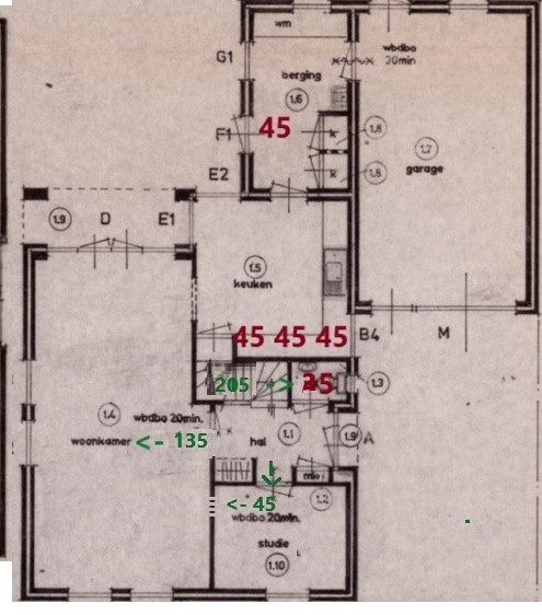

Nu ik wat verder ben en het geheel wat in balans is kijk ik langzaam naar het vervolg: de unit en het buizenstelsel.
Misschien een wat gek idee: wat als ik de aanvoer op de studiekamer laat vervallen en daar een rooster/akoestisch ventiel maak in de muur van de studiekamer. Ik zorg dan dat de aanvoer van lucht via de trap vanaf de 1e verdieping afdoende is voor de oppervlakte van woonkamer/keuken en studie samen. Ik kan de afvoer op de 1e verdieping wat verlagen op de wc's en technische ruimte om tot de juiste overstroom te komen.
De lucht kan dan zijn weg vinden via hal - deur studie - rooster in muur -> woonkamer en via hal - kier deur -> woonkamer.
Zoiets dus:
Afbeeldingslocatie: https://tweakers.net/i/k8we7jBefz40X5M6a67odGE2PY8=/800x/filters:strip_exif()/f/image/dlxCMTqtaPHy3b3DKlLlVS8w.png?f=fotoalbum_large
Afbeeldingslocatie: https://tweakers.net/i/_X_vP9LvCCnKbMiHVv0wAR_WNss=/fit-in/4920x3264/filters:max_bytes(3145728):no_upscale():strip_icc():strip_exif()/f/image/dyEiQiwam12tUYpTF5sLdLnr.jpg?f=user_large
Als het op deze manier kan werken dan heb ik alleen afvoerventielen nodig op de begane grond en hoef ik daar geen aanvoerpunten te voorzien. Dit voorkomt verlaagde plafonds in de hal en de studiekamer. Aanvoer is dan volledig via de slaapkamers op de 1e verdieping en op zolder. Bijkomend voordeel: 315 debiet ipv de 360. Nadeel: geen afvoer in de technische ruimte/wtw locatie.
Een ander geopperd alternatief om de studie toch op afzuiging te zetten (zonder aanvoerventielen in de woonkamer) lijkt geen haalbare kaart: daarmee zou ik de aanvoer volgens mij te veel moeten verhogen op de rest van de kamers.

d0s schreef op woensdag 29 januari 2025 @ 13:51:
Zoiets dus:
Een rooster is niet voldoende imo. De lucht moet je echt geforceerd door de studeerkamer heen trekken of duwen. Je bent ontzettend afhankelijk van de stand van deuren als je geen aanvoer of afvoer in de studeerkamer realiseert.
Bosch 5800i 10, vloerverwarming & fancoils, Zehnder Q600
Zoiets dus:
Ik denk niet dat dit werkt zonder actieve ventilator in de studiekamer die de lucht deze route dwingt te volgen. Luchtstroom zal de weg met de minste weerstand kiezen. Dat zal tenzij je het heel bont maakt toch meestal 1 deur ipv 1 deur + 1 doorvoer zijn. Je zal een klein beetje stroming krijgen die je gewenste route volgt, maar geen grote (en regelbare) hoeveelheid om voldoende verversing in de studiekamer te borgen. Je hebt wel doorvoeren met ventilator, dat zou eventueel kunnen.

Ik ben begonnen met het uitwerken van mijn wtw installatie en ben op het volgende uitgekomen:
Afbeeldingslocatie: https://tweakers.net/i/TUtw3KY6VrkkX2NszuI8Q_yTXY8=/800x/filters:strip_exif()/f/image/2f6M7BJiiI6RIlC8rtwgFP25.png?f=fotoalbum_large
Afbeeldingslocatie: https://tweakers.net/i/DakfBjmbUnhlRKC7-opbBs4REac=/x800/filters:strip_exif()/f/image/Bn5pC3TYDjAEQGrfVGDAbza7.png?f=fotoalbum_large
Afbeeldingslocatie: https://tweakers.net/i/B9QSpjMmYX02NpZITOQAENIiZZ0=/x800/filters:strip_exif()/f/image/Ty0OHA59VMyPqqbjL9H8aurX.png?f=fotoalbum_large
Afbeeldingslocatie: https://tweakers.net/i/k7SM_j-xqrgteoGJzQYFY9KtS-A=/x800/filters:strip_exif()/f/image/3HfO52tFPx2dSoWptNqUPXbj.png?f=fotoalbum_large
Zijn er dingen die opvallen als onverstandig? ik vind zelf dat er vrij veel ventielen zitten in de woonkamer, maar moest anders wel heel veel afzuigen in de keuken. Verder zou ik wel wat meer in de badkamer af willen zuigen ipv op de overloop maar ik zag bij de cursus van zehnder dat meer dan 100m3/h afgeraden wordt vanwege tocht
[ Voor 5% gewijzigd door jorritsmit op 02-02-2025 22:54 ]
  • bensss
  • Registratie: September 2020
  • Laatst online: 00:36
De 50 afzuiging entree kan weg. Overloop 45 kan ook weg. Technische ruimte afvoer kan ook omlaag naar 10 a 20.
Ik weet niet wat de situatie op zolder is maar mocht het zo zijn dat daar normaal gesproken maar 1 persoon verblijft dan zou ik daar slechts 1x45 aanvoeren. Als die bezetting op zolder nog niet zeker is dan kan je wel twee ventielen aanleggen en er 1 afsluiten todat er twee personen slapen.
Zelfinstallatie Vaillant Arotherm Plus 55/6 | Zehnder Q450 | Variotherm DWTW | Enphase Envoy S + IQ7x Panasonic 7x335WP
  • _kilian_
  • Laatst online: 23:26
Snelle reactie van mn telefoon.
Staan de plaatjes in de juiste volgorde? Dus zolder, woonverdieping, slaapverdieping?
In de tekening is de zolder nu in balans. Toch zie ik ik beide andere tekeningen een overflow van 45. Ik zou de afzuiging op zolder helemaal weg laten om op een overflow van 90 naar de verdieping eronder te komen.
Afzuiging in de entree kan ook weg blijven. Scheelt je weer aanvoer in de woonkamer.
Afzuiging op de overloop kan ook we weg en wellicht nog wat minder afzuiging in de badkamer. Daarna zorgen dat alles weer in balans is en dan zal je zien dat de aanvoer in de woonkamer al stukke minder nodig is.
En klopt het dat je een open keuken hebt?

  • jorritsmit
  • Registratie: December 2024
  • Laatst online: 28-09 09:10
@bensss @_kilian_
Ik wil op de voorzolder wel wat afzuigen want daar gaan we was drogen denk ik. heb meer overstroom naar de woonkamer ingetekend met jullie tips. Nu moet ik wel 180m3/h afzuigen in de keuken, creëert dat geen voelbare luchtstroom?
zie nieuwe plaatjes volgorde zolder/1e/bg

  • bensss
De luchtbeweging vanuit de zolder naar beneden zorgt ook al voor luchtstroming langs de was. De luchtstroming is heel diffuus en niet merkbaar maar door de aanvoer is er wel degelijk verversing in de hele ruimte. Dus ook met één ventiel droogt je was veeeeel beter dan bij een bestaande situatie zonder ventilatie.
Maar goed, als je toch het zekere voor het onzekere wilt nemen dan kan je dus altijd twee ventielen aanleggen en er slecht 1 in gebruik nemen. Mocht de was dan toch niet goed drogen dan zet je er gewoon 1 extra bij aan.
Keuken: Je voelt echt geen luchstroming van 180 afvoer tenzij je heel lang bent en je met je hoofd op minder dan 40cm van het ventiel komt. Sowieso bij is die merkbare luchtstroom bij afvoer minder een probleem dan bij aanvoer. Bij aanvoer zou ik de ventielen daarom niet boven de zithoek plaatsen en zoveel mogelijk op doorloop plekken of waar het technisch het makkelijkste te realiseren is. Voor de aanvoerventielen heb je trouwens ook ventielen die minder last hebben van evt koudeval, de Luna S van Zehnder doet het wat dat betreft goed.

  • P5ycho
  • Laatst online: 22:44
Ik droog mijn was in een kamer met 45m3/h aanvoer en dat droogt prima, en merk ik verder weinig van. Het vocht wordt gebruikt om de luchtvochtigheid op peil te houden in huis, met enthalpiewisselaar om er extra lang gebruik van te maken.
Afzuigen op de voorzolder zou ik dus niet doen tenzij je je balans anders niet goed krijgt.

jorritsmit schreef op zondag 2 februari 2025 @ 23:31:
@bensss @_kilian_
Met 4cm onder de grote slaapkamerdeur en de woonkamerdeur heb je daar wel een groot risico van geluidsoverlast tussen die twee kamers.
Dit komt vaker voor en de meest gebruikte oplossing is dan om in de slaapkamers gebruik te maken van geluidsdempende deurroosters in plaats van een kier onder de deur.

Ik heb voor de afronding bij ons nog een vraag over de dakdoorvoer. Ik moet hier een nieuw plan maken, omdat de zonnepanelen aan één kant veel verder richting de buren liggen dan ik dacht. Nu wil ik allebei de doorvoeren aan de NO zijde maken.
Even op onderzoek uitgeweest dit weekend, eigenlijk wil ik de uitlaat met de geplande geisoleerde thermoduct dakdoorvoer doen. Dat past goed met waar de uitgang op de WTW zit (achterzijde) van de machine en waar de CV zit. De inlaat wil ik dan met een lage doorvoer doen (zo'n happer).
De afstand tussen de 2 uitlaten wordt ~1.5m dus ik wil graag ook hoogteverschil tussen de 2. Met een "luchthapper" als de Renson is dat al snel een meter hoogteverschil, wat natuurlijk gunstig is. Maar het dak is vrij vlak (32 graden) en ik heb mooie curve-pannen, ik zie veel vlakke dakdoorvoeren die OF vanaf 45 graden dak kunnen, of juist weer meer voor vlakke pannen.
Bij de invoer mag je juist wél een minder goed geïsoleerde versie pakken toch? Zou dan de Renson Design Flex Zwart 150/160 een optie zijn?
  • P5ycho
De renson moet je net als andere doorvoeren isoleren van het moment dat hij door je isolatieschil prikt. Het maakt dus niet uit dat de renson niet geisoleerd is.

Zelf ook aan het kijken naar mogelijke uitwerkingen voor balansventilatie, en ontvang graag advies. Heb nu de volgende inrichting voor ogen:
Afbeeldingslocatie: https://tweakers.net/i/shwgGzdXKMly76igV193KS7FkQE=/800x/filters:strip_exif()/f/image/T8xhNUWYIZ47ZsXsTNQZSDRX.png?f=fotoalbum_large
Afbeeldingslocatie: https://tweakers.net/i/zqHt9H3XUuQBENqlcPLKNj6qtmk=/fit-in/4000x4000/filters:no_upscale():strip_exif()/f/image/gXSYtLnqk4LyZAOjXgQwmLhK.png?f=user_large
Afbeeldingslocatie: https://tweakers.net/i/SMXXn9yvemTJtx-yoRuVFFH0uvA=/x800/filters:strip_exif()/f/image/s154JCgzgikFSghKgwda6pqC.png?f=fotoalbum_large
De unit komt in een bergruimte boven de badkamer, en de ventilatiebuizen gaan via de WC naar beneden om via een verlaagd plafond naar de woonkamer/keuken te gaan.
Mijn vragen zijn:
  1. In de huidige opstellen is er erg veel overstroom van boven naar beneden. Ik lees verschillende verhalen over hoe gewenst dit is (enerzijds goed om gebruik te maken van overstroom, anderzijds slecht om warme lucht van boven naar beneden te zuigen). In hoeverre is 105m3/h te veel overstroom? Ik zou eventueel nog een afzuiging aan kunnen brengen in het washok om de overstroom te verlagen met 30m3/h, maar dit resulteert natuurlijk ook in een lager totaal debiet in de woonkamer (150 t.o.v. 180).
  2. Vanwege de constructie van het huis is er weinig keuze in de plaatsing van de ventielen. Het lijkt mij logischer om deze verder van de deuren te plaatsen, maar dit is niet mogelijk zonder veel koven te moeten maken. Kom ik weg met de huidige plaatsing bovenin de wanden?
Andere tips zijn natuurlijk ook welkom!

  • Registratie: Oktober 2017
  • Laatst online: 27-10 22:28
Broud schreef op dinsdag 4 februari 2025 @ 13:07:
Mijn vragen zijn:
Ziet er prima uit, zowel punt 1 als 2 geen probleem in je huidige tekening en berekening wat mij betreft.

  • _kilian_
Die Duitse versie ziet er eigenlijk wel heel handig uit. Scheelt in mijn geval zomaar weer een paar haakse bochten.
Mijn achterburen zijn heel gezellig hout aan het stoken deze week. Code rood, windstil, maar wat zou het: gezellig. Gisteren zaten we bij de achtergevel op 80ug/m3 PM2.5, zwaar ongezond. Binnen liep het daardoor ook hard op, dus ik had last van de longen. Deze week telkens de WTW tegen 19:00 uitgezet om het binnen leefbaar te houden, we werden weggerookt.
Vandaag staat er wat wind en komen we iets gunstiger uit, maar alsnog 22 PM2.5 bij de achtergevel. Ik heb alleen net een F7 filter erin gezet. Ondanks dat het buiten goed boven de 20 zit zakt het binnen nu letterlijk naar 0 voor PM10, PM2.5 en PM1. PM 0.3 is zwaar gedaald ook.
Wow, wat een verschil. Tegen de geur zal het niet zoveel uithalen, maar ik heb ook twee carbon filters in bestelling staan. Eens zien wat dat doet, hopelijk helpen die ook tegen de geur. Dat en morgen toch maar eens gaan praten, want het slaat nergens op. Buren hiernaast hebben de roosters ook al dicht gezet omdat het niet te pruimen is.
Ben steeds blijer met die WTW-unit, het was een klus en goedkoop is het niet, maar zowel qua comfort (temperatuur, minder geluid door de roosters, minder tocht), energie als nu de mogelijkheid om alle ingaande lucht te filteren: fantastisch.

Ik zat toevallig vandaag te denken, waarom ik niet gewoon een enorm filterbox buiten op het aanzuigkanaal heb gemaakt (custom?), met eerst een G4 en daarachter een F9 + koolstof (okok, zijn oude benamingen).
Buiten heb je vaak veel meer ruimte, en hoe groter, hoe minder weerstand, en het kost geen binnenruimte.............. Waarom zou je het binnen willen hebben? (in mijn geval, als dat ergens boven is, werkt dit niet lekker nee, filters vervangen :) ) Kunnen gelijk de filters uit de WTW unit ;)
