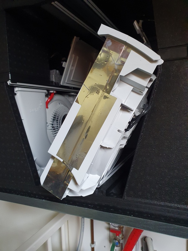

Mijn wasmachine en droger komen in het kantoor te staan. Ik had gepland het kantoor met 50m/3 (stand 2) aan te voeren, maar de ruimte met wasmachine en droger zou je moeten afvoeren. De wtw unit zelf komt overigens ook in deze ruimte te staan. Of we de was ook gaan uithangen in deze ruimte weet ik niet. Ik denk eerder dat dit op de overloop gaat gebeuren. Vloeropppervlak is 7m2, waarbij een deel schuin is.
Afbeeldingslocatie: https://tweakers.net/i/vBJj-AvCbTMWqLKwExj8mbUfWHo=/fit-in/4000x4000/filters:no_upscale():strip_exif()/f/image/iu6k4oX07k6wU8yVeJ01O7AQ.png?f=user_large
Wat is jullie mening / advies voor deze ruimte? Aanvoeren, afvoeren of beide?
@savagenld Dit gaat zo niet werken met de voorste buis. Je kunt wel zeggen dat de achterste niet omhoog kan, maar dat is struisvogelpolitiek. Je zult wel moeten, want zo gaat de voorste buis nooit passen.
De oplossing is er gelukkig ook: Een expansievat kun je eenvoudig verplaatsen, die hangt slechts aan een dunne CV-leiding. Wel jammer van de dure comfopipe+ leidingen, maar dat moet je dan maar zien als leergeld.
(Een paar millimeter speling in de bevestiging van dat vat helpt uiteraard niets, je komt ca 20 cm te kort...)

@savagenld
Dit is lastig idd. Ik denk dat je in dit geval de adapter in tweeen moet zagen. En dan een 90 graden spirobocht in de unit moet steken om zo snel mogelijk van de achterste comfopipe weg te gaan. Als ik me niet vergis dan is de binnenmaat van de Q600 180mm. Een spirosafe van 180 past hier goed in. Vervolgens neem je een spirosafe verloop 180-200. De 200 past weer mooi in je comfopipe. Als alles mooi past dan kan je met armaflex van de spiroverloopcombi een mooi geisoleerd geheel maken.
EDIT: wel goed alles van te voren berekenen voor je de zaag in de adapter zet.

@Andrehj @bensss @P5ycho @Sefa
Super bedankt voor de input. Ik had geprobeerd met 2 bochtjes op de WTW, en dat leek met wat geknutsel wel te passen. Maar het verplaatsen van het expansievat is nu ik er nog een keer naar kijk wel mogelijk. Dus dat gaan we doen!
Hebben jullie nog andere tips om die ComfoPipes te kunnen plaatsen in een korte ruimte? Want ook al ga ik eerst omhoog met die achterste buis, dan nog is er maar weinig ruimte om de buizen in elkaar te plaatsen...

@savagenld

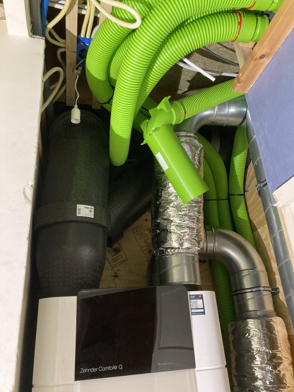

Dit ter inspiratie. Ik heb de standaard moffen gebruikt voor het koppelen van Comfopipe maar ook spiroverbindingsstukken om afgezaagde delen te verbinden. Verder montageband en grote tiewraps gebruikt om de buizen vast te zetten. Aan de kant van het huis (bij jou aan de rechterkant) heb ik wederom spirosafe in de aansluiting gestoken en de dempers eroverheen geschoven en vast gezet. Op de foto’s kan je ook een klein beetje zien hoe ik de bocht vrij snel na de machine maak met de spirobuis, hierdoor had ik genoeg ruimte voor de demper en u bocht richting mijn plenum box.
Afbeeldingslocatie: https://tweakers.net/i/XVQPn7jGHoNTGh5yvI9TVx-DfUc=/x800/filters:strip_icc():strip_exif()/f/image/zJgm468RM0vehX1ImWjMsEpe.jpg?f=fotoalbum_large
Afbeeldingslocatie: https://tweakers.net/i/Q8ynwysEj3Dc2wE4fTMYEcjwJc0=/x800/filters:strip_icc():strip_exif()/f/image/WJZ8qa9KtRgk5aCW7arFsLkE.jpg?f=fotoalbum_large
[ Voor 7% gewijzigd door bensss op 07-02-2025 13:20 ]
Zelfinstallatie Vaillant Arotherm Plus 55/6 | Zehnder Q450 | Variotherm DWTW | Enphase Envoy S + IQ7x Panasonic 7x335WP
savagenld schreef op vrijdag 7 februari 2025 @ 12:53:
Omdat er een sprongetje in zit, krijg je met wat wringen het geheel wel gemonteerd (je moet die ca 5 cm overlap dan even overbruggen).
Om het buizencircus precies pas te krijgen heb ik het geheel eerst in 3D-cad ontworpen (model staat nog wel ergens in dit topic), anders kwam ik er ook totaal niet uit. Het scheelt dat ik daar vanuit mijn werk handig mee ben.

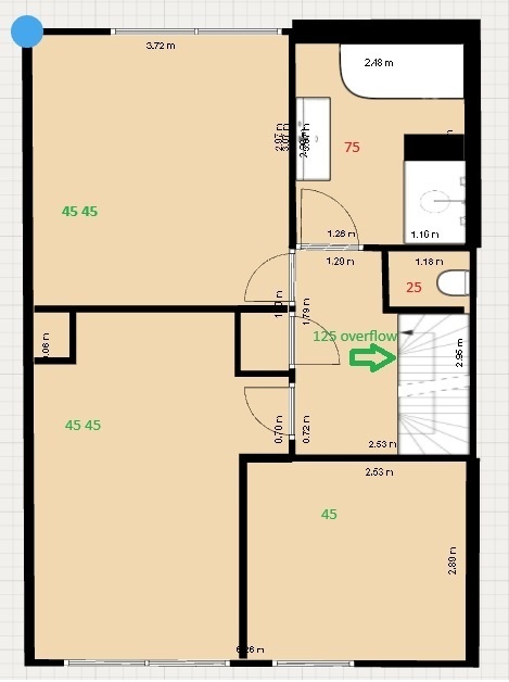

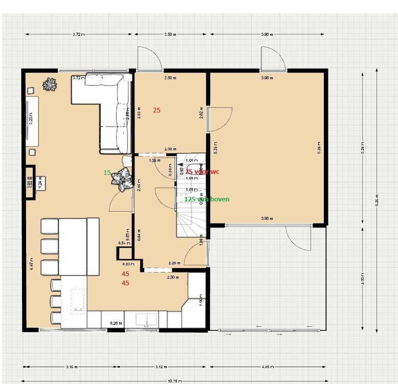

Over de overstroom naar de woonkamer. Volgens mij heb je na een dag je bericht nog aangepast en stond er eerst een laatste zin bij voor en muur doorvoer tussen studie kamer en woonkamer. Dat vond ik wel een prima oplossing. Anders 3cm kier onder de woonkamerdeur, of ergens anders overstroomvoorziening / muurdoorvoer.

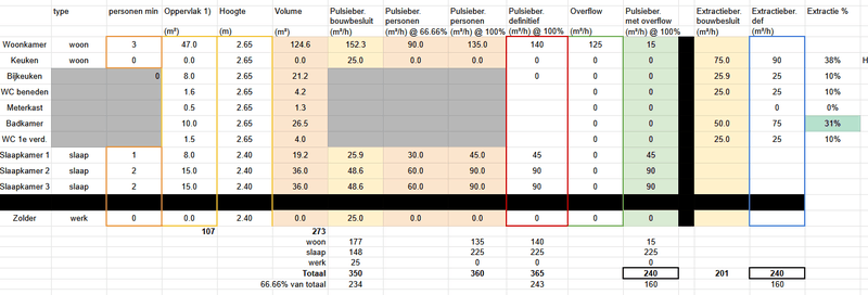

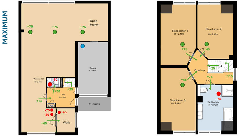

Ik heb voor de inventarisatie materialen zitten spelen met de configurator van Ubbink. Voorafgaand via de portal nog wat advies gevraagd over welke buizen en koppelingen en overflow voorziening waarbij ik feedback kreeg op de tekeningen en ingetekende debieten. Denk interessant om hier te delen ondanks dat het op sommige punten afwijkt van wat uitgangspunten hier.
Afbeeldingslocatie: https://tweakers.net/i/sJFtH79W0T1N0tQHfCB9VzHvsKc=/800x/filters:strip_exif()/f/image/98e3y3PTTiiGQsonIKibQXQV.png?f=fotoalbum_large
  • Vanwege renovatie wordt er voor de bouwbesluit berekening gerekend met factor 0,7 ipv 0,9.
  • Zolderkamers staan op minimum met 25m3/h (dit vanwege de schuine kanten en daarmee minder inhoud).
  • Maximale overstroom onder een gemiddelde deur is 50/60 m3/h (in lijn met wat hier al is aangegeven)
  • Overstroom van 170m3/h naar woonkamer wordt afgeraden vanwege tochtval in de hal/trappenhuis. Uitgangspunt is de 50% regeling dus adviseren aanvoerventielen in de woonkamer.
  • Hoofdslaapkamer kan evt. opgehoogd worden naar 45 m3/h, maar 90 m3/h wordt niet geadviseerd.
  • Wordt aangegeven dat dit minimale debieten zijn en het desgewenst kan worden verhoogd.
Ze zetten ook in op enkele AE48C kanalen naar de ventielen, behalve die op de badkamer. Daar wordt wel 75m3/h met 2 kanalen voorgeschreven.
Ik ga toch nog eens nadenken over ventielen in de woonkamer :)
Een eventueel rooster voor overflow kwam in eerste instantie ook niet door de WAF keuring.

d0s schreef op vrijdag 7 februari 2025 @ 20:56:
Gelukkig hoef je in een gerenoveerde woning minder frisse lucht te ademen dan in een nieuwbouwhuis |:(. Onzinadvies.
Kouval in een trappenhuis is echt geen ding in de praktijk. Je zit niet stil in het trappenhuis. De lucht heeft een grote ruimte om in te bewegen. De lucht heeft geen groot temperatuurverschil met het trappenhuis. Dan heb je echt geen problemen in de praktijk. Hier thuis niet iig, en ik hoor anderen er ook niet over.
45m3/h in de hoofdslaapkamer, dan word je gegarandeerd met koppijn wakker. Deze fout zien we in dit topic het meest terug: mensen die volgens het bouwbesluit voldoende aanvoer hebben in de slaapkamer, maar in de praktijk hun CO2 waarden niet op acceptabele niveaus krijgen.
Kamers met een minimaal oppervlak of minimaal rekenoppervlak (het oppervlak telt alleen mee als de hoogte 2.6m+ is) wordt gesteld op 25m3/s, wederom te krap voor de gemiddelde mens. Ik zou daar niet willen slapen.
Pas goed op of enkele kanalen niet te veel drukval hebben. Dan moet je wtw unit harder werken, en dat kost energie en maakt herrie.
Conclusie; Ubbink geeft advies puur vanuit het bouwbesluit en zorgt daarmee dat er huizen worden gebouwd die niet voldoende ventileren. Adviseren op enkele kanalen komt goed uit op de offerte van de installateur, dus ook daar heb ik een vermoeden dat ze er andere belangen op nahouden.
Omdat hun materiaal ook vaak ingegoten wordt kun je dat daarna ook niet meer aanpassen en zit je met de ellende.
[ Voor 15% gewijzigd door P5ycho op 08-02-2025 12:25 ]
Je hebt hier geen echt “advies” gekregen vanuit inhoudelijke expertise wat een goed ventilatiesysteem zou moeten zijn, maar een semi-geautomatiseerde calculator die het bouwbesluit aan je voorleest. Alle waardes van 25 tot 45 tot de 50% die je noemt komen rechtstreeks uit het bouwbesluit. En staan overigens ook al in het spreadsheet van P5ycho. Zo zijn er meer, de Zehnder en Ventilatieland advies service werkt ongeveer hetzelfde.
Het bouwbesluit kán relevant voor je zijn zoals ook in de TS staat, bijvoorbeeld om te voldoen aan minimum voorwaarden van je vergunning als je vergunningsplichtig aan het (ver)bouwen bent. Maar de brede ervaring hier in het topic is dat het op een paar punten de plank mis slaat.
  • Bijvoorbeeld met te lage minimum inblaas in slaapkamers, hetgeen direct gekoppeld kan worden aan de slechte reputatie van WTW systemen (cf. Zembla 2008).
  • En een te conservatieve benadering van overflow met de 50% restrictie. Dat is te begrijpen om consumenten te beschermen tegen projectontwikkelaars die zonder restricties op overflow rare dingen kunnen doen. Maar in je eigen huis met goed denkwerk is er geen reden om je aan een arbitraire 50% te houden. Tochtval in het trappenhuis lijkt me niet relevant in een moderne geïsoleerde woning waar er geen groot temperatuurverschil is. En zoals P5Ycho zegt is de luchtstroom zelf niet voelbaar, daar is een trappenhuis te groot voor. En je moet de overstroomvoorziening goed doorrekenen. Als daar de WAF dwars ligt is dat wél een goede reden om iets aan te passen.
Zie ook deze link uit de TS voor een ontluisterend beeld hoe die normen worden vastgesteld.
https://www.installatie.n...uzie-rond-ventilatienorm/
@P5ycho Bedoel je nou 25 m³/h als maximum, of als continustand?
Want hier staan alle slaapkamers op 25 m³/h per persoon in de normaalstand van de WTW (iets boven de 200 m³/h). En dat gaat probleemloos. Tegen het einde van de nacht zit daarmee een slaapkamer tegen de 1000 ppm.
De rest van het huis blijft er ruim onder, en geen hoofdpijnklachten (tenminste niet ten gevolge van CO2.
De hogere WTW-standen (max is 600 m³/h) worden alleen bij bezoek gebruikt.

P5ycho schreef op zaterdag 8 februari 2025 @ 07:14:
45m3/h in de slaapkamer, dan word je gegarandeerd met koppijn wakker. Deze fout zien we in dit topic het meest terug: mensen die volgens het bouwbesluit voldoende aanvoer hebben in de slaapkamer, maar in de praktijk hun CO2 waarden niet op acceptabele niveaus krijgen.
Ik vind daarbij zelf ook vooral de keuze voor sommige enkele kanalen interessant terwijl er op de meeste plekken voldoende ruimte is voor dubbele aanvoer na de luchtverdeelkasten. Zeker als je ziet wat dat doet met het totaalbeeld qua luchtsnelheid.
Slaapkamer 2 en de Badkamer ga ik werken met de deurroosters die in dit topic al werden gedeeld.
Woonkamer is nog niet bepaald en worden ventielen of een estetisch weggewerkt doorvoerrooster icm koof boven de TV thv de hal/studiekamer.

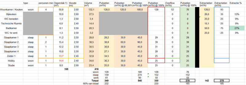

  • Laatst online: 28-10 23:21
Mijn praktijkervaring is ca 33m3/h per persoon voor een slaapkamer om rond max. 800ppm uit te komen. We hebben de slaapkamers ingeregeld op 25m3/h overdag en 33m3/h in de nacht door electronisch een luchtklep naar het thuiskantoor te sluiten.
Het debiet is dus afhankelijk van waar je de persoonlijke grens voor de slaapkamers legt.
  • Puntenwolk
  • Registratie: Oktober 2017
  • Laatst online: 11:08
Persoonlijk of niet, CO2 uitstoot is ook goed te berekenen. Daar komt rond de 30pp uit als een prima waarde inderdaad.
  • P5ycho
  • Laatst online: 08:52
Andrehj schreef op zaterdag 8 februari 2025 @ 09:39:
Vanuit het bouwbesluit is dat minimaal 25m3/h op maximumstand inderdaad. Dat is 17m3/h continu/stand2, grofweg de helft van de 25-30m3/h die we hier graag aanhouden.
[ Voor 6% gewijzigd door P5ycho op 08-02-2025 12:29 ]
12x 280Wp ZO, 9x 280Wp + 8x 465Wp ZW, Zubadan SHW80YAA 8kW, Zehnder Q450 ERV
  • P5ycho
PaT schreef op zaterdag 8 februari 2025 @ 10:23:
Bedankt voor de tip voor de configurator van Ubbink. Ik ben namelijk al een tijdje op zoek naar een hulpmiddel om het systeem verder uit te werken en zo een beetje een beeld te krijgen wat het materiaal zal gaan kosten.
Zelf ben ik wel tevreden met Zehnder, maar kan van hen geen configuratietool vinden.
Helaas, niet ver genoeg doorgelezen.
Wat zijn nu de echt handige hulpmiddelen om een wtw systeem mee te ontwerpen?
Mijn calculatiesheet natuurlijk *O*
En optivent.
De rest is puzzelen met de leidingroutes, dat moet je zelf doen.
  • PaT
PaT
Moderator Mobile
Ja, dat mod
P5ycho schreef op zaterdag 8 februari 2025 @ 12:30:
En optivent.
Haha, met jouw sheet was ik uiteraard al bezig geweest,maar die vertelt niet welke producten de levranciers überhaupt hebben :) Verder is je sheet uiteraard een tophulpmiddel!
Leidingverloop is in mijn geval niet heel spannend, maar doe je dat dan met 1 grote leiding of juist meerdere kleinere? Waar moet ik dempers plaatsen enz enz. Daar ben ik een beetje naar op zoek.
Optivent zal ik eens gaan uitproberen, dank daarvoor.
[ Voor 4% gewijzigd door PaT op 08-02-2025 12:40 ]
Heb hier de boel op 25m3 p.p. per ruimte afgesteld, dat betekent 25m3/h voor de kleine kamers en 50m3/h voor de ouderslaapkamer. Ik kom dan op zo'n 1000-1100ppm uit na een nacht op de slaapkamers/zolder. Dat komt overeen met de eco-stand van de Orcon CO2 meter, leek me wel prima? Geen klachten in ieder geval.
Dat merk je wel inderdaad, ik heb helaas een 125mm afvoerkanaal. Bij 125m3/h is dat geen enkel probleem, verbruik precies wat zou moeten (15w) maar bij 300m3/h is het energieverbruik van de Orcon echt fors hoger dan wat zou moeten (120w ipv 70w). Gelukkig komen we normaal gewoon toe met 125 en die keer dat er visite is dat hij echt aan de gang mag: dan maar wat meer verbruik en herrie.
Ik heb nog 2x80mm pvc naar buiten naast het 125mm kanaal (oude CV aanvoer/toevoer), die kan ik eventeel gebruiken als ik de afvoer splits, maar het isoleren van de broekstukken is nogal lastig. In de praktijk is het geen probleem dus ik geloof het denk ik wel.
Heb hier trouwens gewoon naar CO2 producerende dingen gerekend, personen dus, i.p.v. naar oppervlakte. De meubels produceren op zijn best wat organic compounds en de CO2 vermengt zich al vlot in de ruimte. Bestaande situatie plus zelf aanleggen, ben voor de praktische route gegaan en heb ruimte om wat meer af te voeren.

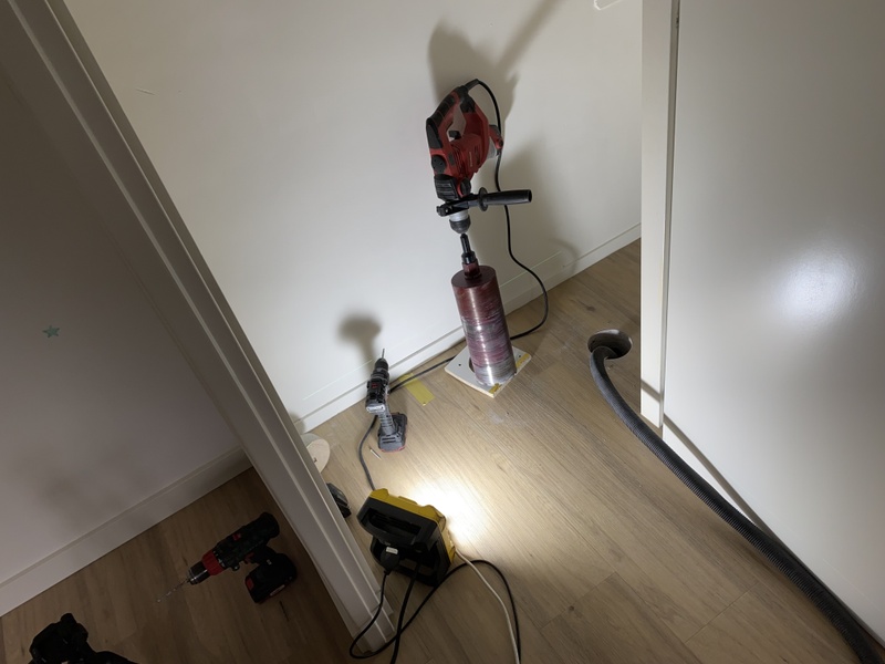

Hoe hebben jullie de muurdoorvoeren gerealiseerd? Ik ben van plan om de aan- en afvoer naar buiten door de gevel te doen en verder moet ik op zolder een paar keer door een scheidingsmuur met verschillende diameters.
Het is allemaal gewoon (bak)steen dus niet zo spannend, maar als ik 3 of 4 verschillende boorkronen moet aanschaffen dan lopen de kosten snel op. En huren van de grotere boorkronen (200 en 300 mm) is ook prijzig.
Betonboorder inhuren? Stenen verwijderen in plaats van boren?
Ik ben benieuwd hoe iedereen dit heeft gedaan en hoeveel dat heeft gekost.
  • Pizzalucht
  • Laatst online: 08:34
Pizzalucht
Snotneus.
Tinkerer84 schreef op maandag 10 februari 2025 @ 07:48:
Een betonboorder vroeg bij mij 180 euro voor een 150mm gat. Uiteindelijk zelf gedaan, huren was iets van 85 euro. Huren zal dus wel een stuk goedkoper zijn, maar afhankelijk van het aantal gaten kan het wel een zware klus zijn.
Zulke grote gaten kan/mag je ook alleen boren met een statief, wat het wat ingewikkelder / trager maakt.
Kortom: je moet er vooral zin in hebben, iemand inhuren kost ook de wereld niet, ik had het zelf liever laten doen maar hij kon bij mij niet van binnen naar buiten boren en dan had ik een steiger moeten regelen.
Er staan verschillende voorbeelden in dit topic, even zoeken. Laten boren is het meest efficiënt.

@Tinkerer84 Ter indicatie: ca 2,5 jaar geleden heb ik in de 4 gaten laten boren door een bedrijf: 2x150mm en 2x110mm. Daar was ik toen €260 incl btw aan kwijt.

  • P5ycho
Je moet de goede apparatuur hebben, en weten hoe je ermee om moet gaan. Als de boor op een laag toerental vastslaat breekt hij zo je pols als je niet uitkijkt. Ook met een slipkoppeling. Dus altijd eerste vaart maken en dan in het materiaal zakken.
Ik heb een aantal gaten zelf gedaan in beton voor warmtepomp en CV leidingen, maar besteed dat nu uit. Een boor (met statief!) huren is al snel even duur als uitbesteden.
Laatste wat ik heb laten boren was droog 2x130 en 1x180 in kanaalplaten waarvan de 180 door het staal moest, totaal 300 euro.

Ik lees hier veel over zelf betonboringen, maar denken jullie er aan om de boorlocatie in een kanaal en breedplaatvloer te laten checken bij een constructeur? Er zitten wapeningen in die je absoluut niet mag doorboren, maar ook wapeningen die geen bezwaar zijn. Wij hebben 4 lengte kanaalplaten van dezelfde fabriek, en de wapening loopt bij alle vier de plaattypes op een andere plek.
Heb hier boren zelf gedaan, 132mm droog en uit de hand middels Amazon diamantboor en goede boorhamer. De slipkoppeling een sterk bovenlijf is een must, want de boor gaat je vrijwel zeker een paar keer vast slaan. Daarom nooit op een ladder boren en altijd een machine met slipkoppeling. Ik begon het boren met een houten mal op de vloer of muur geschroefd. Dan zoekt de boor niet en kan je hoogtoerig rustig beginnen.
Betonboorders boren trouwens precies op het kruisje wat jij zet. Als daar leidingen of wapening lopen dan is dat in de regel niet hun ‘probleem’.

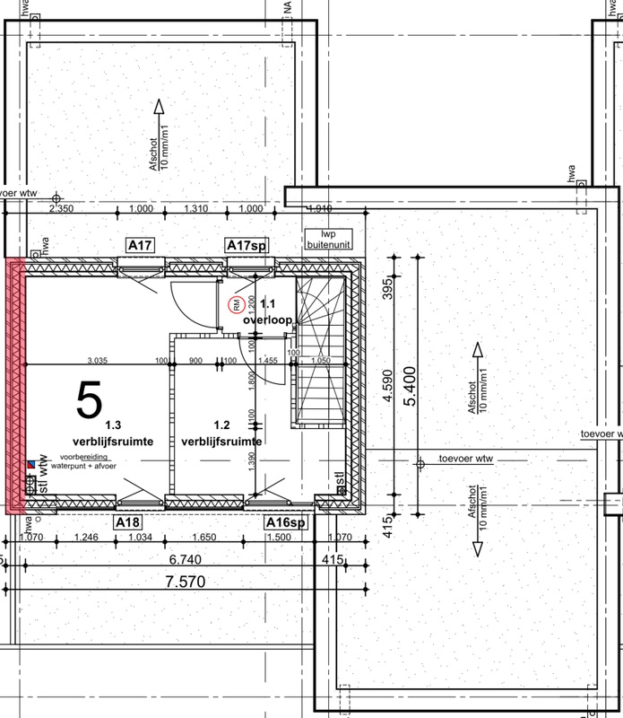

  • pythagorasABC
  • Laatst online: 19-10 21:21
pythagorasABC
A²+B²=C²
Ik heb een begin gemaakt met een 3d-tekening van hoe ik de buizen wil plaatsen:
Afbeeldingslocatie: https://tweakers.net/i/WTc72EcuvKeO4g0UCHjIY0nZIBQ=/800x/filters:strip_exif()/f/image/p6eKMvUWgSzYDVPynzQGiR12.png?f=fotoalbum_large
De getekende WTW(geen specifieke unit) heeft een pijp direct naar buiten voor de vieze lucht, en een vierkant kanaal naar rechts (en naar buiten) voor de schone lucht.
Ik heb nu twee vragen waar ik nog geen duidelijk antwoord op heb:
- Is het mogelijk om zo'n vierkant kanaal te gebruiken voor de lucht van buiten? Ik zal waarschijnlijk zelf isolatiemateriaal moeten toevoegen, want ik kan nergens een geïsoleerd kanaal vinden (maar misschien dat daar een goede reden voor is...) Ik heb zo'n 14-16cm ruimte achter de balk, dus ik dacht 2 á 3cm isolatie aan elke kant icm een kanaal van 80x250.
- Zijn er WTWs die schuin gemonteerd kunnen worden? Dit is niet per se een vereiste, maar zo een slanke WTW zou wel ideaal kunnen passen tussen alle andere apparatuur daar.
Silence is better than unmeaning words. ~Pythagoras
  • Bromptonrijder
  • Registratie: Oktober 2024
  • Laatst online: 29-10 17:12
Er bestaan wel platte units die aan plafond en wand kunnen worden bevestigd. Schuin weet ik niet. Je zou eens kunnen zoeken naar brink sky en Zehnder flex. Of de orcon optiair
  • Jeweetje
  • Laatst online: 09:15
@pythagorasABC beste is om de wtw ( Zehnder Q350 of 450 is hier met reden erg populair) aan een stenen muur of op een stevige ondergrond te monteren ivm geluid overdracht. Houtendak balken en sandwich panelen zal resoneren. De units dienen waterpas gehangen te worden.
Vierkante dakdoorvoeren nog niet tegengekomen, isoleren doe je vanaf de plaats dat deze door je isolatie schil komt tot aan je unit ivm condens.
  • pythagorasABC
pythagorasABC
A²+B²=C²
Jeweetje schreef op dinsdag 11 februari 2025 @ 19:18:
Goed punt over het resoneren, daar had ik nog niet aan gedacht. Er is niet echt een goede plek voor de Q350/Q450 vanwege het formaat, maar misschien is het beter om hem dan maar op een iets minder fijne plek neer te zetten.
Wat betreft de dakdoorvoer zat ik te denken aan een ronde dakdoorvoer die naar een vierkant kanaal over gaat dmv een lepe hoek (lepe hoek 220x80 naar 160 bv).

  • The Lord
  • Laatst online: 11:09
pythagorasABC schreef op maandag 10 februari 2025 @ 21:58:
Strak tegen het dakbeschot zou het aan die zijde niet geïsoleerd hoeven te worden mits damp/luchtdicht aangesloten op het dakbeschot. Ofwel heeft het dezelfde temperatuur als het ongeïsoleerde dakbeschot of zit het tegen een dikke isolatieplaat van het dak.
80x250 is niet echt ruim bemeten trouwens, maar hangt natuurlijk van het 'normale' debiet af of hetvoldoende is.
In principe kun je bij een metaalbedrijf elke maat rechthoek laten zetten, zolang het maar uit een plaat kan. Boor, kit, popnagels en netjes werken en je hebt een kanaal op maat.
Orcon WTU met enthalpie is er ook nog een; kan van plat tot rechtop.

  • XiDiX
  • Laatst online: 19-08 11:19
Goedemorgen,
Context
Ik ben bezig met het maken van een berekening voor onze WTW. Het huis dat we hebben gekocht had al een WTW-installatie (Itho HRU 350 Eco) en deze is aan vervanging toe.
De werkzaamheden wil ik uit laten voeren, maar veel bedrijven bieden een 1-op-1 vervanging aan zonder (goede) onderbouwing. Omdat we de woning hebben uitgebouwd, leek mij de huidige maximale capaciteit mij onvoldoende en ben ik zelf aan het rekenen geslagen.
De woning hebben we uitgebouwd en keuken (kookplaat met recirculatie afzuiging) verplaatst. Het grootste deel van de buizen zit in betonnen vloeren gestort en wijzigingen aanbrengen in het buizenstelsel willen we liever niet. Ofwel: roeien met de riemen buizen die we hebben en vandaar sommige onlogische plekken van toe- en afvoer ;). We zijn een gezin van 5.
Op zolder is nog een 4e slaapkamer. Deze is niet aangesloten op de WTW-installatie en heeft natuurlijke ventilatie via 2 dakraamroosters.
De WTW-unit zelf staat op zolder.
Ventilatieberekening - Maximum
In deze berekening heb ik de toevoer maximum gebaseerd op 'pulsieberekening personen':
  • Woonkamer + open keuken: 5 personen - 225 m3/u (bouwbesluit komt op 263 m3/u. Laatste lijkt me met 3 x 125 mm toevoerkanalen nogal een uitdaging)
  • Werkkamer: 1 persoon - 45 m3/u (deze ruimte heeft alleen afzuiging en pakt overflow van de woonkamer voor toevoer. Dit is geen extra persoon tov de 5 personen van woonkamer + open keuken)
  • Slaapkamer 1: 2 personen - 75 m3/u (zou in theorie max. 90 m3/u moeten zijn, maar max. van veel toevoerventielen is 75 m3/u)
  • Slaapkamer 2: 1 persoon - 45 m3/u
  • Slaapkamer 3: 1 persoon - 45 m3/u
De afvoer in de woon- en werkkamer (150 m3/u totaal) en badkamer (75 m3/u) heb ik gemaximaliseerd. In het toilet leek 50 m3/u mij al veel, omdat het bouwbesluit 25 m3/u eist. Ik kom dan uit op een onbalans van 115 m3/u.
Afbeeldingslocatie: https://tweakers.net/i/FMdoG39wRH2Tr7T_3tkMYY5olgg=/800x/filters:strip_exif()/f/image/nHBUrUpYeFvOA1LyoSyelnuV.png?f=fotoalbum_large
Ventilatieberekening - Normaal
In deze berekening heb ik de toevoer normaal gebaseerd op 'pulsieberekening personen' (66,66% van maximum):
  • Woonkamer + open keuken: 5 personen - 150 m3/u
  • Werkkamer: 1 persoon - 30 m3/u (deze ruimte heeft alleen afzuiging en pakt overflow van de woonkamer voor toevoer. Dit is geen extra persoon tov de 5 personen van woonkamer + open keuken)
  • Slaapkamer 1: 2 personen - 60 m3/u
  • Slaapkamer 2: 1 persoon - 30 m3/u
  • Slaapkamer 3: 1 persoon - 30 m3/u
De afvoer in de woon- en werkkamer (100 m3/u totaal), badkamer (75 m3/u), toilet (30 m3/u) verlaagd in verhouding tot maximum berekening. Ik kom dan uit op een onbalans van 90 m3/u.
Afbeeldingslocatie: https://tweakers.net/i/4DpPOItIyciVVf6xkkgpdCqBjRk=/800x/filters:strip_exif()/f/image/n6wZJUbvXrUvmGb07Rmcuj5c.png?f=fotoalbum_large
Specificaties
  • Huidige WTW unit: Itho HRU 350 Eco
  • Kanalen:hoofdkanaal 160 mm, aftakkanalen naar de ventielen: 125 mm
  • Ventielen:
    • Type: Uniflexplus+ RV 125. Geschikt voor zowel luchttoevoer als –afvoer tot 75m³/h
    • Toevoer: 6 stuks
    • Afvoer: 5 stuks (in de woonkamer is 1 kanaal opgesplitst in 2 ventielen: 1 voor de woonkamer en 1 voor de werkkamer)
Vragen
Op basis van bovenstaande heb ik de volgende vragen:
  1. Klopt dit qua ventilatieberekening een beetje? Zijn er nog zaken die geoptimaliseerd kunnen worden? Zie ik zaken over het hoofd?
  2. Ik heb momenteel bij de max. berekening een onbalans van 115 m3/u ('overschot'). Kan ik dit het beste oplossen met een extra afvoerventiel bij de WTW (160 mm) en/of minder lucht toevoeren/inblazen?
  3. In de berekening bedraagt de maximum debiet 390 m3/u, dan zou in de maximum stand de luchtsnelheid in het hoofdkanaal (160 mm) 5,4 m/2 zijn en met max. met 75 m3/u in de aftakkingen (125 mm) 1,7 m/s. Voor het hoofdkanaal lijkt me dat wat veel, aftakkingen acceptabel omdat dit onder de 2 m/s blijft. Hoe zien jullie dit?
  4. In slaapkamer 1 (2 personen) zou het theoretisch maximum 90 m3/u moeten zijn. Zijn er toevoerventielen in de maat 125 mm die dit aan kunnen zonder buitensporig veel geluid te gaan maken?
Andere tips en suggesties zijn natuurlijk ook welkom _/-\o_
  • wdvill
  • Laatst online: 29-10 09:57
XiDiX schreef op woensdag 12 februari 2025 @ 11:12:
Goedemorgen,
Context
Specificaties
  • Ventielen:
    • Toevoer: 6 stuks
Vragen
Het is vanwege (her)gebruik van het bestaande buizentracé dat er luchttoevoer in de keuken zit en luchtafvoer in woonkamer en werkkamer? Ergens begrijp ik de afweging (tijd, energie, centen) om het buizentracé intact te laten, maar stel me wel flink vragen bij je comfort als je hiervoor kiest: je keukenlucht trek je als het ware het hele huis door. Zoals je aangeeft is er in je huidige berekening onbalans en is er sowieso extra afzuiging nodig.
Is er geen mogelijkheid om het bestaande buizentracé uit te breiden of in elk geval licht te wijzigen?Misschien kan het kanaal dat in toilet afzuigt worden doorgetrokken richting keuken om daar af te zuigen? De locatie van de WTW-unit is de kast in de hal?
Overigens heb ik geen kennis van Nederlandse normering, en weet dus niet of je systeem dus nagekeken / gekeurd moet worden?

  • XiDiX
wdvill schreef op woensdag 12 februari 2025 @ 12:08:
Dank voor je reactie en het meedenken!
Klopt inderdaad. Voorheen zat de keuken aan de voorkant van de woning. Ideaal is het allemaal niet.
In theorie is het natuurlijk mogelijk om het buizensysteem aan te passen. Echter staat de WTW-unit op zolder met de aansluiting naar buiten aan de bovenkant en de aansluiting naar de woning aan de onderkant. Alle aftakkanalen zitten in de betonnen vloeren en we hebben geen verlaagde plafonds. Alleen de kanalen bij de WTW-unit zelf zitten niet in beton en we hebben één koof in de hoek van slaapkamer 2 met het hoofdkanaal die de plafonds van de begane grond en eerste verdieping met elkaar verbindt.
Praktisch zie ik eigenlijk weinig mogelijkheden, behalve wellicht een extra ventiel aansluiten vanuit het toilet. Vanuit de toilet naar de keuken wordt dan wel een erg lange koof. Dan zou je nog beter vanaf het hoofdkanaal buitenom over het dak van de garage naar de keuken kunnen. Het kan, maar fraai is het niet en wat levert het echt op?
Bij mijn weten is er geen wettelijke verplichting op het nakijken/keuren van je WTW.
  • Puntenwolk
XiDiX schreef op woensdag 12 februari 2025 @ 13:23:
Zou je een tekening inclusief de loop van de buizen kunnen maken? Ik denk graag mee met deze uitdaging maar het is moeilijk om dat nu te doen zonder alle info.

  • Terrie
  • Laatst online: 11:00
Terrie
Titelspecialist Tweakers Partners

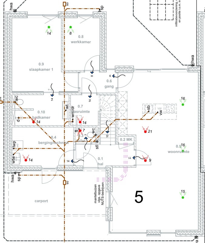

Ik heb wat lopen stoeien met de sheet.
Eigenlijk woon ik alleen, maar heb nu iets ruimer gepakt qua personen voor eventuele toekomst. Huis is compleet leeg dus kan alles nog aanleggen. Klopt de berekening zo? Ik zie dat ik nu met beneden opo 15 uitkom qua inblazen in woonkamer, hoe kan ik dat slimmer aanpakken?
De garage is niet meegenomen omdat hier de temperatuur veel lager is en WTW niet belangrijk is. Ik heb ook nog een kleine vliering van 60 cm hoog, hier is alleen opslag en wil ik dus ook niet meenemen in de ventilatie of zouden jullie hier kleine ventielen plaatsen?
Afbeeldingslocatie: https://tweakers.net/i/E8rNnFDT-wmRCUHvETBaDn2pqIM=/800x/filters:strip_exif()/f/image/BuIMOd7d36LqXPLAoQi02gg7.png?f=fotoalbum_large
Afbeeldingslocatie: https://tweakers.net/i/F-DYDa8ofqzinoDadSvkYvSHbXc=/fit-in/4920x3264/filters:max_bytes(3145728):no_upscale():strip_icc():strip_exif()/f/image/vsYkt6H0Rp9WEtS96lXwSDB1.jpg?f=user_large
Afbeeldingslocatie: https://tweakers.net/i/z9-6uBqERZKNJlRin60tm2vHMzQ=/fit-in/4920x3264/filters:max_bytes(3145728):no_upscale():strip_icc():strip_exif()/f/image/TPxQsUZdC1l5jGlnBgRae0gP.jpg?f=user_large
[ Voor 11% gewijzigd door Terrie op 14-02-2025 12:14 ]
  • P5ycho
Ik zou meer mensen in de woonkamer verwachten als je uitgaat van 5 personen in de slaapkamers. Minimaal 4x45 zou ik aanvoeren. Als je dat dan met 2 ventielen aanlegt bij de TV/zithoek heb je een mooie flow richting keuken, gecombineerd met overflow van boven.
Deze extra aanvoer kun je direct in de keuken weer afvoeren. Dat kan nog steeds met 2 ventielen. Edit: maar 3 is misschien verstandiger.
Afhankelijk van het gebruik kun je de garage gewoon laten voor wat het is.
De vliering hoeft niet geventileerd, dat is geen verblijfsruimte (hoop ik toch :P).
Als je vaak met veel minder dan 4 personen in het huis bent zou je kunnen overwegen om overdag CO2 gestuurd te ventileren. In de nacht zou ik gewoon de normaalstand aanhouden.
[ Voor 37% gewijzigd door P5ycho op 14-02-2025 23:46 ]

  • QWERTY.ASDF
  • Registratie: Februari 2025
  • Laatst online: 14-02-2025
Ik ben een leek op het gebied van WTW, maar dit topic helpt me in ieder geval wel goed om het concept te begrijpen. Nu heb ik recent de ventilatietekening gekregen van mijn nieuwbouwwoning en daarbij zag ik dat ik in mijn woonkamer/keuken de toevoer- en afvoerpunten krijg in een rechte lijn onder elkaar. Dit is de eerste keer dat ik dit op deze manier zie en ik vroeg me af of hier voor- of nadelen aan zitten. Waarom heeft de installateur/architect dit zo gedaan?
Als ik het goed begrijp van de topicstarter is het niet wenselijk om toevoer en afvoer in dezelfde ruimte te hebben. Is dat de reden waarom je “normaliter” de afvoerpunten in de keuken aan de ene kant van de open ruimte hebt, en de toevoerbuizen in de woonkamer aan de andere kant van de open ruimte?
Nu is mijn woning ~10 meter lang en de ruimte tussen de deur en en de muur op het smalle punt is ~4 meter. De toevoerpunten zitten zitten meer dan een meter uit elkaar. De afvoerpunten zitten denk ik net 2 meter van de toevoerpunten vandaan.
De getallen naast de ventilatietekening is het aantal dm3/s.
Wat vinden jullie hiervan? En zijn er op- of aanmerkingen over de rest van de tekening? Ik sta open voor alle feedback.
Overige vraag: is het altijd beter om twee toevoerpunten in een ruimte te plaatsen? Ik vermoed niet dat de aannemer open staat om toevoerpunten toe te voegen in de slaapkamer en werkkamer, maar ik kan het altijd proberen als dit echt meerwaarde biedt. Afbeeldingslocatie: https://tweakers.net/i/q0hRB83U1gOWrM_-UM5MCoZkhQ0=/x800/filters:strip_icc():strip_exif()/f/image/Vth7xeWBMm2gxiBogCTiKUAB.jpg?f=fotoalbum_large

  • P5ycho
QWERTY.ASDF schreef op vrijdag 14 februari 2025 @ 23:32:
Geen idee, maar ik vind het logischer om in de zithoek aan te voeren en in de keuken af te voeren. Ook vanwege overflow vanuit de gang, die er nu niet is.
Dat is niet wenselijk omdat het onnodig extra buiswerk oplevert en minder efficient is.
De woonkamer met open keuken is een grote ruimte. In de zithoek wordt geademd en in de keuken wordt vieze lucht geproduceerd. Het spreekt voor zich dat daar wel aanvoer alsook afvoer aanwezig is. het mooist is als de verse lucht langs de verbruikers stroomt en op de weg naar buiten ook nog even de kookluchtjes meeneemt.
Ja, ik vind dat niet zo heel handig. op zich vermengt de verse lucht altijd wel met de aanwezige lucht, maar het kan geen kwaad om de vermenging een handje te helpen door de ventielen slim te plaatsen.
Normaal houden we 50m3/h aanvoer en 75m3/h afvoer aan. 16 dm3/s is meer dan 50 m3/h. Of je geluidsproblemen krijgt is hier een beetje afhankelijk van de (drukval over de) ventielen
Klassieke balansopzet zonder overflow. Met wat goed puzzelen kan dit wel beter denk ik ja.
ruimte 1.2 heeft geen afvoer nodig.
wasruimte heeft minder afvoer nodig.
Berging kan ook minder eventueel.
Pas op dat de aanvoer van buiten op een gevel aan de noordkant komt, en niet op een platdak. Je trekt onnodig warme lucht naar binnen anders.
Een ventiel per persoon is een goede richtlijn, dus dat heeft zeker nut. Minimaal 2 voor de master bedroom.
Als ik jou was zou ik een schaduwcalculatie maken en zelf eens intekenen hoe we het hier normaliter opzetten. De calculatiesheet staat in de TS.
Als je de installateur wilt overtuigen zul je een beter ontwerp moeten maken :).

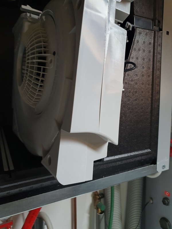

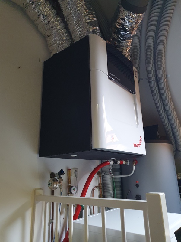

Na enige tijd druk met andere zaken, nu de laatste details van onze installatie hier oppakken. Nu bezig met geluidsreductie van onze Zehnder ComfoAir Q350, en daarover even een update. Ik wilde geluid vanuit de unit zelf (naar de ruimte daaromheen) verminderen, zowel het algemene geluidsniveau (ik slaap in dezelfde ruimte - open zolder) als een irritante hoge fluittoon.
Fluittoon
In de unit, ergens rechts onderin, wordt een hoge fluittoon gegenereerd. De handleiding is hierover duideljik maar summier:
Afbeeldingslocatie: https://tweakers.net/i/TExnY2JHzPd4S0z071QXFH_4W9I=/800x/filters:strip_exif()/f/image/UECgiTQ15Rwz3FF2HAg9FSX5.png?f=fotoalbum_large
Ik heb de unit open gemaakt en echt m'n best gedaan om elke mogelijke kier te dichten, zelfs kieren waar in principe geen lucht langs komt. Aan de zijkant van de ventilator spotte ik een naad:
Afbeeldingslocatie: https://tweakers.net/i/N_R7FKYqv6riVLEiOCiOqvRhMHc=/x800/filters:strip_icc():strip_exif()/f/image/jrlDTADN2ENN7lm2VP7dOpg3.jpg?f=fotoalbum_large
Secuur dichtgeplakt:
Afbeeldingslocatie: https://tweakers.net/i/i68LKCr9x8UB5mILPAtyau7bGhM=/x800/filters:strip_icc():strip_exif()/f/image/AlkNNjdXE6bYZncuRqU6VzDF.jpg?f=fotoalbum_large
Ook aan de onderzijde van de machine en de voorzijde naden afgeplakt, en zelfs 'n stukje compressieband geplakt aan de voorkant, waar de voorplaat misschien niet perfect contact maakte (?):
Afbeeldingslocatie: https://tweakers.net/i/K1fkOHvQe2_TglWEQHGefJJmbRw=/x800/filters:strip_icc():strip_exif()/f/image/9QGU3xnrZfuMscxuqOxBD94t.jpg?f=fotoalbum_large
Helaas alles 0 effect - de fluittoon blijft bestaan. Iemand enig idee wat 't nog kan zijn?
ArmaComfort AB Plus
Gelukkig iets minder last van de fluittoon nu ik ook ArmaComfort AB Plus aan de onder- en zijkanten van de machine heb geplakt. Impressie:
Afbeeldingslocatie: https://tweakers.net/i/WaumTmnfoyuMnZKWslI09Symoe4=/x800/filters:strip_icc():strip_exif()/f/image/q0fsmOBAzw9XidUvwhkJjlvn.jpg?f=fotoalbum_large
Afbeeldingslocatie: https://tweakers.net/i/gQd96Au6H-PY8rFt_05x-4WEaCo=/x800/filters:strip_icc():strip_exif()/f/image/omowg1eQ5lVEWhcgTPBOF7OJ.jpg?f=fotoalbum_large
Die schreeuwend dure geluidsisolatieplaat, die specifiek bedoeld is voor binnenhouden van geluid, is op zich makkelijk te bewerken (al is het opplakken wel even secuur werk), maar het effect valt bijzonder tegen. Vóór het monteren had ik duidelijk het idee dat het meeste geluid uit de zij- en onderkanten van de machine kwam (de voorplaat heeft ook al isolatie), dus ik hoopte op een serieuze geluidsreductie. Maar helaas: mijn vóór-meting (gemeten met dB-meter op telefoon, geplaatst op de wasmachine direct onder de unit) was 30.9dB gemiddeld over een minuut (met 200m3/h). De na-meting 30.3dB - slechts 0.6dB verschil!
Van een stuk isolatie van €270 voor 2m2 had ik meer verwacht. In de brochure van het product spreekt men van een veel grotere reductie, maar misschien gaat dat alleen op als het over leidingen gaat die je hélemaal omsluit:
Afbeeldingslocatie: https://tweakers.net/i/eEX0xVGo_KJT880JoQ9PkwW4Jic=/800x/filters:strip_exif()/f/image/IfQqGXBkfIDcYO3S4EwDm8za.png?f=fotoalbum_large
Deze uitgave zou ik niet nogmaals doen... Wel íets minder last van de fluittoon gelukkig :X

Een geluidsdempende omkasting overwogen? Als je hier serieus tijd en geld aan besteden bent zoals ik lees dan zou dat mijn eerste poging zijn geweest.
Iets als dit:
https://www.akoestiekwink...izing-voor-apparaat-maken
Misschien dat je de unit iets verder van de hoek moet hangen…
  • .Frank
  • Laatst online: 23-10 09:13
.Frank
Frank.
Dank voor de tip. Heb ik inderdaad overwogen, maar dan zou - precies zoals je zegt - de unit meer naar links moeten en boven het trapgat terecht komen. Zeker als je de breedte van de omkasting nog meerekent. Gaat 'm niet worden dus! T.z.t. verwacht ik wel de zolder nog te 'verkameren', zodat de WTW-unit automatisch 'op de gang' komt in plaats van 'in de slaapkamer', en tot die tijd moet ik 't maar gewoon negeren. Dat gaat op zich ook prima met de basis-ruis, maar die fluittoon blijft wat irritant...
Dutch StarCraft League | Campzone Tapijtrugby-kampioen (I've got the scars to prove it)
  • w00key
  • Laatst online: 27-10 21:04
.Frank schreef op zaterdag 15 februari 2025 @ 15:20:
Je kast kan zo groot of klein zijn als nodig is. Geluidisolatie, dus niet absorptie, is afhankelijk van massa van de plaat in kg/m2. Voor bastonen die zware platen kan bewegen heb je heel wat nodig, maar fluit toon, dan is multiplex in principe voldoende. Meet even de piek met een spectrum analyzer app, dan weet je hoe irritant het is om te weren.
Zorg ervoor dat het volledig luchtdicht is gemonteerd. Hoeken kitten, doorvoeren goed tapen. Deurtje voor onderhoud, sja, tochtstrips? Dat is wel gelijk een geluidslek.
  • Flatisa
  • Laatst online: 09:12
.Frank schreef op zaterdag 15 februari 2025 @ 15:06:
Fluittoon
ArmaComfort AB Plus
Zo'n plaat is vooral bedoeld voor plekken waar er weinig ruimte is, bijvoorbeeld in de unit zelf. Voor de buitenkant kun je beter zo dik mogelijk isolatiemateriaal gebruiken. Bijvoorbeeld steenwol, dat inpakken in een folie (zodat het niet rondvliegt) en vervolgens op de unit plakken. Dat gaat veel beter werken dan een plaat van enkele milimeters.

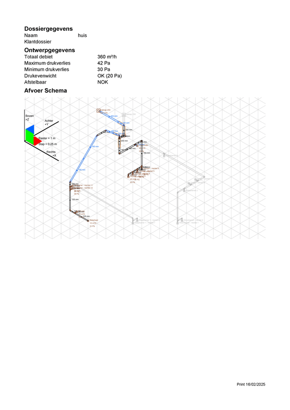

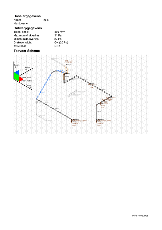

jorritsmit schreef op zondag 2 februari 2025 @ 23:31:
@bensss @_kilian_
Ik wil op de voorzolder wel wat afzuigen want daar gaan we was drogen denk ik. heb meer overstroom naar de woonkamer ingetekend met jullie tips. Nu moet ik wel 180m3/h afzuigen in de keuken, creëert dat geen voelbare luchtstroom?
zie nieuwe plaatjes volgorde zolder/1e/bg
ik ben inmiddels een stap verder en heb het buizen stelsel uitgetekend, maar ik kom er niet helemaal uit. Op de een of andere manier blijft mijn instelbaarheid op NOK staan in optivent. Verder lijkt mijn drukval wel in orde. Ik vroeg me nog af mijn buiten afvoer en aanvoer wel goed zit, omdat de afvoer namelijk omhoog loopt er dus misschien condens in de unit kan komen?
Alle andere opmerkingen zijn ook zeer welkAfbeeldingslocatie: https://tweakers.net/i/dAxaspVvFWaY8a7QIQCeKZVBqho=/x800/filters:strip_exif()/f/image/jgNXC2Xubkm7S0SoewL7lgwX.png?f=fotoalbum_large
