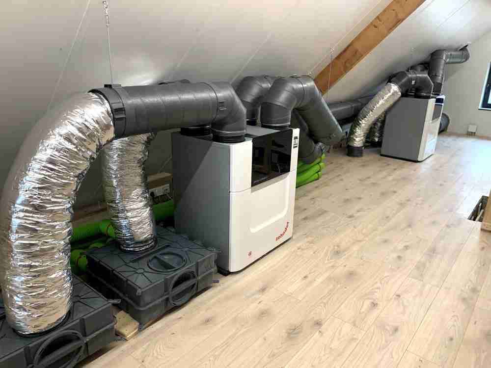

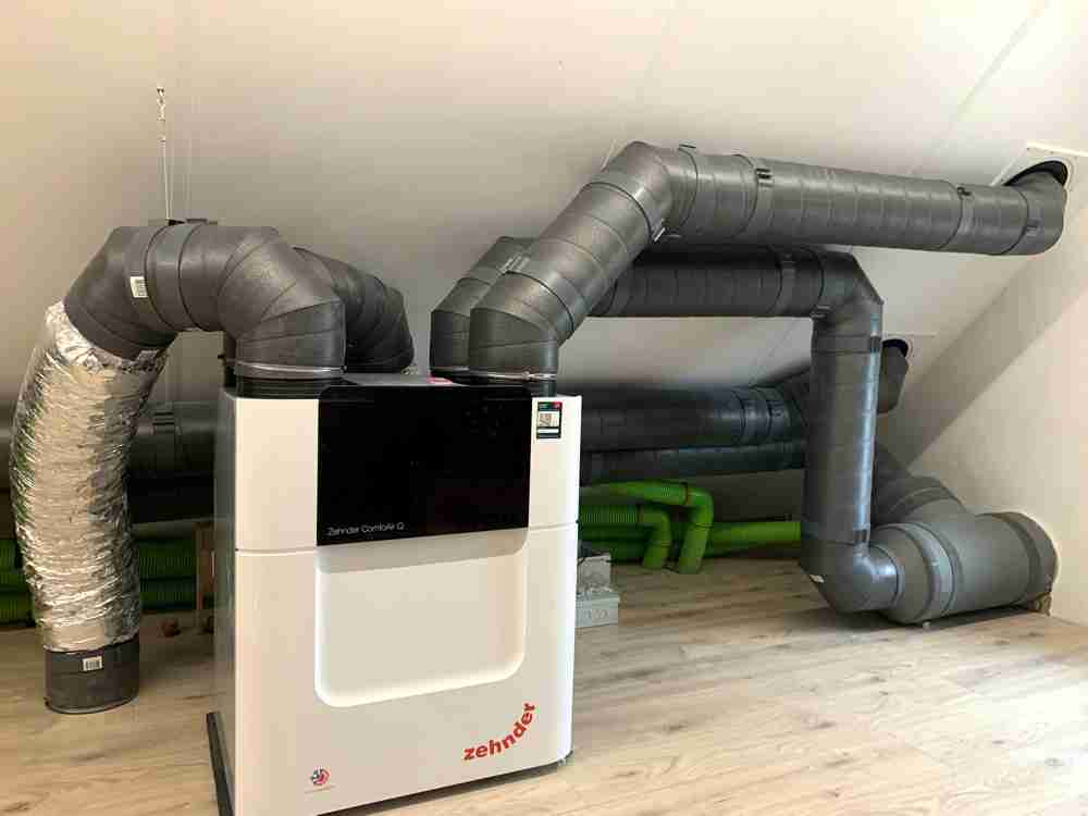

De dagen rond de kerst hadden we gereserveerd om de ventilatie van onze nieubouw af te maken. De pech die ik heb is dat we zo'n dikke 700 m³ te verversen hebben, en dat gaat niet met èèn Zehnder. Dus hek ik voor de Q350 èn Q450 gekozen, beiden met enthalpiewisselaar.
Eerst de boel maar eens in SketchUp uitgewerkt:
Afbeeldingslocatie: https://i.postimg.cc/q7pVdQcc/KVL-106.jpg
Dat - in meerdere aanzichten - als werktekening gebruikt om materialen te bestellen en aan de slag te gaan. Een paar dagen later zat alles er in :)
Afbeeldingslocatie: https://i.postimg.cc/Jnd9ZLfK/KVL-107.jpg
Afbeeldingslocatie: https://i.postimg.cc/Vk8LdqBv/KVL-108.jpg
Voor de koppeling met het KNX systeem heb ik niet voor de Zehnder KNX-interface gekozen, want die heeft maar beperkte functionaliteit. Ik heb twee LAN-interfaces genomen die ik - via Home Assistant - naar KNX breng.
Beiden units verschijnen keurig in de Zehnder app op de phone, maar de officiële HA-integratie ondersteunt maar één unit tegelijkertijd.
Wie weet daar een oplossing op?

Voor het eerst echt wat kouder weer sinds de installatie hier draait, en er heeft zich een probleempje met condens geopenbaard. De aanvoer naar de WTW heb ik in Thermoduct uitgevoerd, maar op sommige plekken is ondanks zorgvuldige montage en correct gebruik van de afsluitband, kennelijk toch voldoende metaal ontbloot om te gaan druppelen. Zie foto, waar ik de afsluitband even opzij heb geschoven:
Afbeeldingslocatie: https://tweakers.net/i/wUUIgVf_brKvUljN4PHk6VjwgWc=/x800/filters:strip_icc():strip_exif()/f/image/YGLbT26VsbyQpQB1V4AuVywN.jpg?f=fotoalbum_large
Even nadenken hoe ik dit ga fixen. Misschien de naden aftappen (met alutape?) en dan pas de afsluitband erover? Of iets in de naden proppen? Als iemand tips heeft houd ik me aanbevolen.

Die afsluitband sluit waarschijnlijk niet luchtdicht af. Armaflex tape als vervanger?
12x 280Wp ZO, 9x 280Wp + 8x 465Wp ZW, Zubadan SHW80YAA 8kW, Zehnder Q450 ERV

Ik heb de hele aanvoer met 125mm isover gedaan. Geen lekkages tot nu toe en veel betere isolatie dan met de 13mm aan thermoduct. 13mm met gister -2, ik vond het vrij minimaal.

Denken jullie ook aan condens in/door open materialen? Glaswol is open, dus kan de lucht er in trekken en condenswater neerslaan op de buis. Zie ook Isoleren 101: Van ijzige zolder tot Warm Welkom!, zelfde principes.
Zit spijkerflensdeken omheen, maar ben er al met de handen in de geweest op diverse punten. Niks aan vochtigheid te bekennen tot op heden.

Ik had dus bij die thermoduct buizen alleen maar verbindingsmoffen besteld, maar je moet de buizen blijkbaar koppelen met normale verbindingsstukken voor spirobuis koppelen hè? Ik had nog wel wat liggen maar vrees dat de leverancier sowieso hier nog langs moet met alle vergeten dingen...
Wat ik ook wat vergeten was een bedieningsunit te bestellen. Nu wil ik in eerste instantie gewoon voor iets eenvoudigs gaan, dus dat moet dan een comfoswitch worden. Ik zie tussen de C55 en C67 eigenlijk geen verschil ook niet in prijs, alleen beetje in indeling (de C67 heeft een iets moderner uiterlijk). Zie ik iets over het hoofd?
Het valt niet mee in zo'n jaren 70 huis, maar alle kanelen van zolder naar de begane grond liggen er in, dus vandaag paar uurtjes op zolder bezig geweest en de vaart begint er nu wel in te komen :) Beneden liggen alle 4 de afvoeren en de ene aanvoer. Boven ligt de afvoer in de badkamer nu en zijn nu de slaapkamers aan de beurt :) Ga nog wel 1 of 2 extra starre dempers er bij halen, dat stemgeluid verspreid zich als een malle nu door het huis.

  • ConQuestador
  • Laatst online: 07:16
Mijn update van een WHR90 naar een Zehnder Q350 ERV is helemaal afgerond :)
Dit is hoe het was:
Afbeeldingslocatie: https://tweakers.net/i/WuXUHo04fbWZ_5LKHjnX9O8C_5g=/800x/filters:strip_icc():strip_exif()/f/image/Vmjh3bH7A6ktj1beGcLoqrOP.jpg?f=fotoalbum_large
Afbeeldingslocatie: https://tweakers.net/i/gXdIW-U_uHSITANZgoUl-Dtpk3A=/x800/filters:strip_icc():strip_exif()/f/image/vnhggPMiI5tgwb4uhI6R22ny.jpg?f=fotoalbum_large
Er waren een aantal problemen met hoe het was:
-Stand 3 was slechts 150m3/u met behoorlijk wat lawaai
-Afzuiging in badkamer was vrijwel afwezig
-De unit maakte serieus veel lawaai. Als iemand op zolder wilde slapen konden we het niet maken dat ding aan te laten staan.
-Geen ventiel op zolder
Ik heb besloten alle bestaande leidingen op zolder te verwijderen en vers te beginnen en ook te upgraden van 150mm naar 160mm. Tevens meteen 1m dempers in aan en afvoer gezet. Naar buiten toe heb ik zehnder comfopipe gebruikt. En voor de puristen die zeuren dat deze te dun is: Ik had nog een buis over,die heb ik doormidden gesneden en om de ingaande buis gedaan, ik heb 'm dus zelf alsnog extra dik gemaakt.

Nadat alles goed vast gezet was heb ik alles weer afgewerkt. De unit zelf heb ik toegankelijk gehouden via deurtjes, uiteraard goed getest of deze ook nog open te maken is e.d. ;)
Afbeeldingslocatie: https://tweakers.net/i/jU5Tj3HAaKq-fvW2ZH5qbKw59a0=/800x/filters:strip_icc():strip_exif()/f/image/wUOBiv2VjvwINzk8fqJlaXY0.jpg?f=fotoalbum_large
Afbeeldingslocatie: https://tweakers.net/i/mdAeHN7v5FSIVJ3GAVElXhMmAh8=/x800/filters:strip_icc():strip_exif()/f/image/poQNgpDSitV9RQsYAnXTBxxK.jpg?f=fotoalbum_large
Afbeeldingslocatie: https://tweakers.net/i/TVKzfRkJpSLhYUIAwnaYbzYsu2I=/x800/filters:strip_icc():strip_exif()/f/image/4Hyu9IbwOwwqe2jsf7BfqVMw.jpg?f=fotoalbum_large
Resultaat van dit alles:
Bij de automatische test haalde hij 350m3/u, wat me niks tegenvalt. Instellingen zijn voor nu dus gezet op 200m3 in stand2, en 300m2 in stand3. Stand 2 is nu dus hoger dan stand2 was, en toch hoor je nu helemaal niks meer bij de ventielen waar ik voor de operatie wel wat hoorde. (stand3 was eigenlijk niet te doen qua geluid, iig niet gedurende de nacht).
Ik moet de ventielen nog even goed inregelen, dus mogelijk ga ik nog een beetje spelen.
