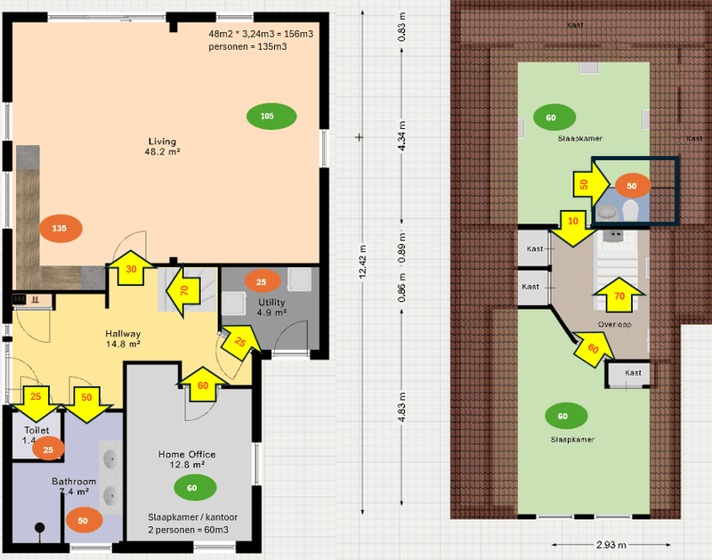

Ik ben nog steeds aan het struggelen hoe ik overal kan komen met ventielen en slangen.
Momenteel heb ik het volgende:
Afbeeldingslocatie: https://tweakers.net/i/4YqanvXP_krN37kz3coLY0UdC5A=/800x/filters:strip_exif()/f/image/c0GlgRRuyW3qDpOoO2Wc3pcZ.png?f=fotoalbum_large
Afbeeldingslocatie: https://tweakers.net/i/g0UVwnsDcuJuWJZC0-oxm9E82C4=/800x/filters:strip_exif()/f/image/ibDgp3JIgueDAdPTS0lCKmDy.png?f=fotoalbum_large
De WC is nog een uitdaging. Ik kan daar praktisch eigenlijk al niet komen met slang, maar ik zie ook even niet dat mocht er kunnen komen, hoe moet ik het aansluiten. Ik heb geen vrije aansluitingen meer op de verdeelboxen. Ik hoop dat ik het voor elkaar krijg om 1 slang naar de WC te kunnen leggen van rond 75/63 L=10m, maar waar sluit ik hem op aan?
Hebben jullie tips / trucs?

@Juppehup Ubbink heeft verdeelkasten tot 16 aansluitingen: de DBOX816. Deze heb ik gebruikt voor zowel toe- als afvoer.

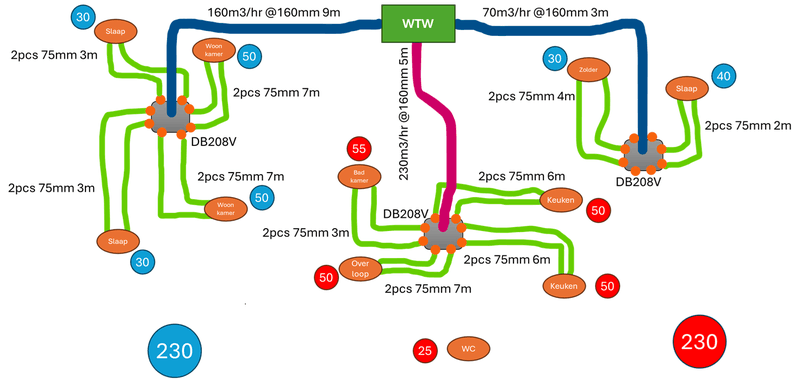

Ik moet buizen aanleggen (achteraf in houtbouw) naar onze kleine slaapkamers, ieder minder dan 9m2.
Ik zal maar 1 aan en afvoer per kamer kunnen doen dus ik moet diameters kiezen, die weer van invloed zijn op verdeelsysteem en rooster keuze.
Voor slaapkamers worden aardige debiet niveau's aangehouden per persoon. Maar met een inhoud van minder dan 25m3 is de kamer bij 30m3/u ieder uur ververst in theorie.
Voor de kinderkamers zal ik het wel redden met de 75mm ribbelbuis vermoed ik, om 20 tot 25m3/u te halen, vlakbij het bed. De excelsheet geeft 45m3/u aan, maar dat lijkt me gevoelsmatig wat veel dichbij een kinderbed, en moet het ook nog stil te houden zijn.
Voor onze slaapkamer (2 personen dus) zal 75mm wat weinig zijn? Ook al zou het dan lukken om onder de 3m/s te blijven en toch ieder uur de kamerinhoud te verversen.
Dit heeft natuurlijk invloed op de te kiezen verdelers etc.
Edit: Niet helemaal duidelijk misschien. Ik zou voor de kinderslaapkamers wellicht de 75mm buitendiameter buis (34C) kunnen gebruiken maar voor onze slaapkamer wellicht 75mm binnen diameter en 90mm buitendiameter. Dat is ook wel, misschien tot 100mm, ongeveer de max wat ik kwijt kan. Ik kan denk ik niet met de platte kanalen werken, dan krijg ik nog meer bochten.
[ Voor 16% gewijzigd door !null op 22-11-2025 11:36 ]

Is een buis via de buitenkant van je wc en bijkeuken naar boven geen optie? Eventueel in de kleur van de muur.

!null schreef op zaterdag 22 november 2025 @ 11:06:
Wat opmerkingen:
Je gaat niet minder ademen in een kleinere ruimte, kijk dus niet naar de grootte van de ruimte maar naar de bezetting.
De kamerinhoud ieder uur verversen zegt niets over de CO2 concentratie, dus dat is niet de manier om het te benaderen.
Een kinderkamer heeft minder ventilatie nodig, maar kinderen worden groot. Bouw dus ook voor de toekomst.
Die 45m3/h is in de praktijk meestal 30m3/h, want het ding draait niet altijd voluit.
1x 75mm ribbelbuis voor 90m3/h gaat absoluut niet lukken. Daar heb je minimaal een 125mm spirobuis voor nodig, of een plastic equivalent. Vergeet niet dat een buis met een hoge weerstand bij het gewenste debiet ook niet te lang mag worden, het pad met de meeste weerstand bepaalt de totale weerstand (en dus energieverbruik en geluid) van het systeem.
12x 280Wp ZO, 9x 280Wp + 8x 465Wp ZW, Zubadan SHW80YAA 8kW, Zehnder Q450 ERV

@P5ycho Je ademt inderdaad niet minder nee (had ik ook wel bedacht), maar je zuigt ook jezelf niet direct af, en de co2/voc zal zich niet evenredig over de ruimte verdelen, dus kan ik me voorstellen dat daarom bepaalde debieten hoger liggen.
Het zijn in principe korte lengtes 5 meter tot WTW, ik moet alleen een paar bochten maken. Wel kan ik twee bochten met een ruime buigradius maken et een flexibele buis dus) zodat ik alleen aan het eind bij ventiel haaks hoef.
Maar hangt even af van de te kiezen verdeler in verlaagd plafond.
En het is natuurlijk praktisch om alles op de grootst nodige (maar nog passende) diameter te kopen zodat ik minder rest materiaal heb
Ampera-e (60kWh) -> (66kWh)
Elektrische camper (80kWh)

Flexibel? Gewoon 90gr spiro of 2x 45gr + stukje recht.

Ik had jouw toch een oplossing gegeven?
Je kunt toch in de hoek van de trap een (driehoekig) kanaal maken? Als je dat netjes doet kun je het wel luchtdicht krijgen. Dan hoef je alleen maar door te boren naar toilet, bijkeuken en keuken en je bent klaar. Voor het afzuigdeel heb je die Ubbink boxen dan helemaal niet nodig. Gewoon een leiding maken en een ventiel erin. Beetje creatief zijn.
Wel zorgen dat je het deksel van die driehoek (bij de trap) eraf kunt schroeven om het kanaal schoon te kunnen maken.

Jazeker 👍, en daar heb ik ook echt naar gekeken, maar dat lijkt een nog ingewikkelder pad te zijn. Dan moet ik dwars door de trap heen zagen én ik kom dan aan de verkeerde kant van de keuken uit: daar blokkeren de koelkast en de afzuigkap de boel. Ik heb het er nu doorheen om aan de andere kant van de keuken de reeds aanwezig koof open te breken. Ik zou dan via diezelfde koof naar de wc kunnen, maar dan wordt dat wel een lange slang: 15m + denk ik. Weet niet of ik daar gelukkig van wordt...

nessio schreef op zaterdag 22 november 2025 @ 17:06:
Het is denk ik wel makkelijker om met de flexibele buis te werken in het verlaagd plafond en dan omhoog. Hoeft het minder accuraat en verschillende buigradiussen.
Dus gewoon 1 rol kopen van 90mm AE48c en daar alles mee doen.
Ik was even in de war met de verdeelboxen, maar als ik een 6 voudige verdeelbox koop met wat adapters en zo'n rol, vallen de kosten mee en werkt het wel makkelijk.
Ik zie dat het dus gangbaar is om van die adapters om van 90mm naar 125mm ventielen te komen voor de haakse aansluitingen. Wel handig op een aantal plekken, en waarschijnlijk lekker stille werking.
Maar op sommige punten kom ik juist recht uit de muur en heb ik kleiner nodig, alleen zie ik geen 90mm afvoer ventielen om direct op de buis te doen, en ook geen handige adapters van 90mm naar 100mm of 80mm ventielen.

Ja, heb ik ook over gedacht. Heb het eerlijk gezegd nog niet overlegd met de vrouw des huizes, maar we hebben met het plaatsen van de zonnepanelen al alles op alles gezet om geen kabelgoot buitenlangs naar beneden te krijgen. Ben bang dat ik het antwoord al weet :S
Bovendien, hoe zit dat met de kou? Dan moet je die koof ramvol stoppen met isolatie?

We zijn bezig met de verbouwing van een typische rijtjeswoning uit 1957: twee verdiepingen met zolderkap, bestaande uit een brede en een smalle beuk. We willen hierbij ook een WTW-installatie aanleggen. Omdat het huis houten vloeren heeft, kunnen we de horizontale verslepingen relatief eenvoudig realiseren. De grootste uitdaging zit in het verticale transport, want ik wil op de eerste verdieping geen extra schachten creëren die woonoppervlak kosten.
Op de eerste verdieping zijn gelukkig een paar bestaande schachten die ik kan gebruiken. Bij de trap zitten twee driehoekige schachten die nu dienen als afvoer van het oude ventilatiesysteem. Deze lopen naar de keuken, badkamer en het toilet. Met wat beperkt sloopwerk kunnen hier waarschijnlijk zonder al te veel gedoe kanalen worden ingezakt vanaf de zolder voor de afzuigpunten.
De grootste puzzel is echter de aanvoer naar de woonkamer op de begane grond. Op de eerste verdieping bevindt zich nog een loze schacht van de oude open haard, die op de begane grond in het verleden al is verwijderd. Mogelijk is dit een geschikte plek voor het verticale kanaal. Ik loop dan alleen tegen de raveelbalk aan waarop de resterende schoorsteen rust, waardoor een horizontale versleping door de vloer richting het midden van de woonkamer lastig wordt. Een alternatief is om de bergkast ernaast te gebruiken, maar dat betekent een nieuwe schacht maken én verlies van bergruimte, en heeft dus niet mijn voorkeur. Hebben jullie ideeën hoe deze verticale schacht toch slim en netjes is weg te werken?
Tot slot twijfelde ik voor de uitvoering tussen spirobuizen en een systeem met flexibele buizen. Spiro leek me logisch, maar voor het doorvoeren door bestaande schachten is flexibel misschien praktischer. Wat zijn jullie ervaringen met spiro versus flexibel in dit soort situaties?
Alvast bedankt voor het meedenken!

@Rensebrink Een plattegrond van de begane grond is ook handig, om te kijken hoe je daar uit zou komen met verschillende oplossingen.

balfnl schreef op dinsdag 25 november 2025 @ 11:20:
Oh natuurlijk. Leek mij iets minder relevant aangezien het niet onder het plafond verder naar beneden hoeft
Afbeeldingslocatie: https://tweakers.net/i/pvnYll-xGbhGsN-nAOKJ1N6vtak=/x800/filters:strip_icc():strip_exif()/f/image/O2XSm4YVUPy6LO6DatCWpINr.jpg?f=fotoalbum_large
Juppehup schreef op dinsdag 25 november 2025 @ 09:09:
Dan moet ik nog wel steeds door de traptredes heen, maar dat is in dit geval misschien nog te overzien. Zijn er meerdere mensen hier die zoiets hebben gemaakt? Hoe zit dat met vochtige lucht? De (2 zijden van de) muur wordt dan (onderdeel van) een kanaal, dus dat zal toch op de een of andere manier een beetje vochtbestendig gemaakt moeten worden?
Ik denk dat dat wel een beetje meevalt. De lucht die je uit je bijkeuken, wc en keuken afzuigt is toch niet zo vochtig? Bovendien loopt die koof binnen je geïsoleerde schil, dan zou je ook geen probleem met condensatie moeten krijgen, want dan zou die lucht ook al in je keuken en bijkeuken moeten condenseren.

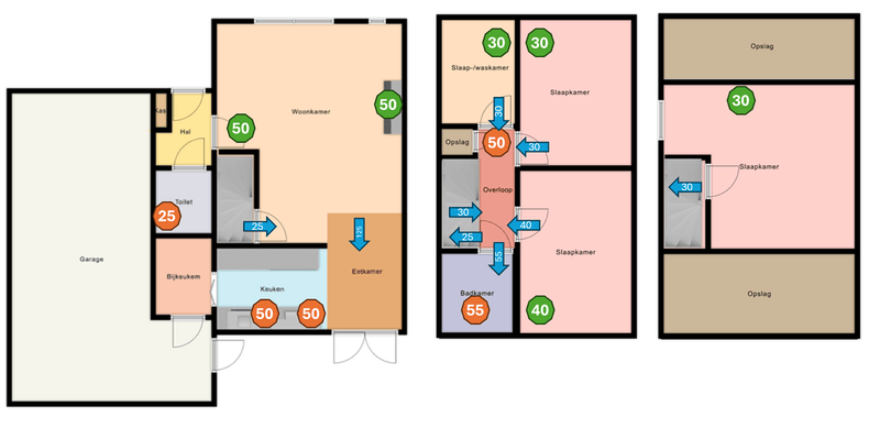

Voor mijn woning wil ik ook aan de WTW.
Ik ben al een poosje aan het puzzelen geweest en kom tot het volgende:
Afbeeldingslocatie: https://tweakers.net/i/DsnpVFCckUvpfsmGVgvGAz8OH0w=/800x/filters:strip_exif()/f/image/XETVtYwT7s2LUG5bK2AyV3XD.png?f=fotoalbum_large
Afbeeldingslocatie: https://tweakers.net/i/iu5hqicFxnLjhqxbOCig1EAPjAs=/800x/filters:strip_exif()/f/image/agCHltG7tqH0azCwrZaFzwjS.png?f=fotoalbum_large
Snijdt het een beetje hout, of mis ik dingen? De invoer is wat hoog voor de huidige bewoning, maar ik wil ontwerpen voor de toekomst :+
Daarnaast zit ik met traditionele rieten kap, er zit weliswaar steenwolisolatie en dampdichte folie die e.e.a aan tocht tegenaan. Maar dicht is dat momenteel zeker niet. En het dak dicht krijgen is niet te doen voordat er een nieuw dak op komt.
Maar lijkt mij niet echt een probleem? Het zal wellicht zorgen dat het systeem niet 100% optimaal werkt, maar goed dat is niet anders, toch? O-) (of ik moet morgen de loterij winnen)

Deze link doet niet datgene wat jij bedacht had...
En dat toilet boven, zit daar ook een douche in? Want als het enkel een toilet is hoef je daar maar 25 kuub af te zuigen.
Dat kun je dan weer extra als overstroom aan de woonkamer toevoeren, zodat daar de toevoer naar 80 kan.

Andrehj schreef op woensdag 26 november 2025 @ 08:48:
Linkje gefixt. Doel is wel om daar een douche te maken. Dus dan zou de 75 nodig zijn. Zal binnen nu en een jaar zijn denk ik, dus dan kan ik daar beter wel rekening mee houden.

Ik zit een beetje te puzzelen met het aansluiten richting de woning. Ik neig naar een Zehnder Q350, dus daar ga ik voorlopig even vanuit. Nominaal debiet wordt 215 ongeveer. In "boost" (koken, douchen, etc) zal dat richting de 300 gaan. Nu zit je met buis Ø180 met 300m3/hr op 3.27m/s. Ik denk dat ik best plek heb voor Ø200, dus zit te kijken of dat dat mogelijk is:
Afbeeldingslocatie: https://tweakers.net/i/3fSwKIGzED8hEHQ58JwjMs9llIc=/800x/filters:strip_icc():strip_exif()/f/image/Glc7OAM6aIQfNsrXo2dBZCbs.jpg?f=fotoalbum_large
Nu heeft de Zehnder een aansluiting van 160mm. Voor zo ver ik heb kunnen vinden kan ik niet zo 1-2-3 naar 200mm vanaf die aansluiting en is de Q350 eigenlijk uitgelegd voor 180mm.
Ik wil gewoon een zo stil mogelijk systeem (unit hangt bijna in de slaapkamer), en ik leg het maar eens in mijn leven aan, dus als me dat nu wat extra's kost (geld of moeite) waar ik de komende 40jaar nog plezier van ga hebben is dat prima.
Is 200mm overdreven?
Komt dat voor op een Q350?
Moet ik gewoon niet zeuren en lekker 180mm installeren?
  • P5ycho
  • Laatst online: 22:59
200mm is overdreven. 180 kan, maar 160 kan ook prima. Het is niet voor niets dat de unit daarmee geleverd wordt. Een hogere luchtsnelheid in de hoofdbuis is niet zo erg op zich.
Wat betreft je tekening: de flex 200 bovenin, voer dat in starre buis uit ivm weerstand.
De flex demper, kies een goede uit (master iso aks).
De starre demper heb je met een beetje geluk dan niet meer nodig.
De aerfoam binnenshuis snap ik niet goed, daar zou ik gewoon spiro pakken.
Als je bang bent voor geluid in de ruimte (en terecht), zorg dan dat de unit omkast wordt.
