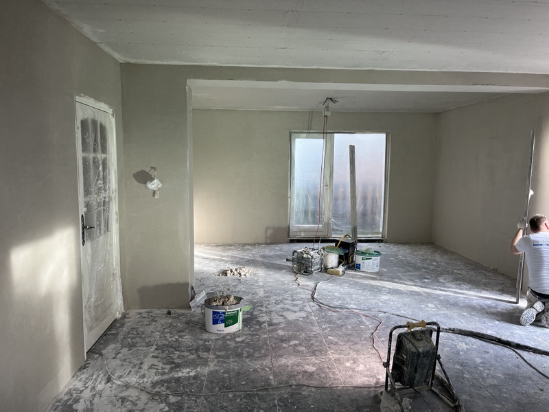

Wat is er de afgelopen weken gebeurd

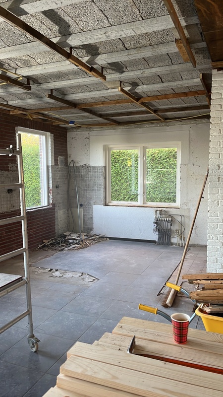

Half augustus kreeg ik de sleutel. Hierna ben ik direct begonnen met opruimen. In het huis was nog wat achtergebleven van de vorige eigenaresse. Gelukkig stond er vanwege de bouwvak nog een container, waardoor we die spullen (en wat extra) netjes hebben kunnen afvoeren.
Afbeeldingslocatie: https://tweakers.net/i/uLlPLbe9R9pr6goAIIZPIzALNr0=/232x232/filters:strip_icc():strip_exif()/f/image/PcrXxDXjm0XJ6M90wAkBmWr6.jpg?f=fotoalbum_tileAfbeeldingslocatie: https://tweakers.net/i/VJCBGLJqE-p4vdhma_vhoiMICHA=/232x232/filters:strip_icc():strip_exif()/f/image/KvmOKYBQZ5gym6U8gRqWMSaf.jpg?f=fotoalbum_tile
Daarnaast had de tuin al een poosje geen onderhoud gehad. Dus: paaltjes en hekjes eruit en daarna met trekker en klepelmaaier een rondje gekortwiekt (dat schiet lekker op). Ook nog een ronde met schep en vork gedaan om de dikste plaggen gras en onkruid van de tegels en uit het grind te halen. Zo ontdek je ineens dat er ook nog een smal pad voor het huis langs loopt. Het ziet er nu in ieder geval weer iets toonbaarder uit.
Afbeeldingslocatie: https://tweakers.net/i/C32KlQkPp4oS7VjBmOw2Ue1Lvoc=/232x232/filters:strip_icc():strip_exif()/f/image/SrctrkoDN7zdN01A4qya974c.jpg?f=fotoalbum_tileAfbeeldingslocatie: https://tweakers.net/i/ni8w9hYrtcXc0XWNyAqWTHQWtOM=/232x232/filters:strip_icc():strip_exif()/f/image/rplUZZPV71awwNvxhk0sB5In.jpg?f=fotoalbum_tileAfbeeldingslocatie: https://tweakers.net/i/lBQUuqYhoX3FBw9RXMFiyE8STTI=/232x232/filters:strip_icc():strip_exif()/f/image/h6slwuNGrrvaoQ7Uj6c5bYbL.jpg?f=fotoalbum_tile
Afbeeldingslocatie: https://tweakers.net/i/I9-mcb7IWxcw8GpG6lYn7mpw56M=/232x232/filters:strip_icc():strip_exif()/f/image/ArdnacG15KDIRgdm1UY1BySN.jpg?f=fotoalbum_tile
In de bijkeuken is de oude keuken (uit 1997) verwijderd, de schouw in huis gesloopt (met een onaangename verrassing van de honden) en ook de houten vloer eruit gehaald. Eerst was het plan om die te verkopen, maar de veer bleek verlijmd én de hondenpis/geur zaten er goed in getrokken.
Verder is inmiddels al het tapijt boven weggehaald, de cv, radiatoren en leidingen zijn ontmanteld en afgelopen week zijn ook de keuken, badkamer en wc beneden gesloopt.
Afbeeldingslocatie: https://tweakers.net/i/M6h5V3PYX6MTFYD5RnVCCbLqhfo=/232x232/filters:strip_icc():strip_exif()/f/image/wHN3YJN2as5VvFTPwAm3sZhx.jpg?f=fotoalbum_tileAfbeeldingslocatie: https://tweakers.net/i/cImnVvk_GCN3RnvMZbZA3i_1Wj4=/232x232/filters:strip_icc():strip_exif()/f/image/vCzDJHBn5puAWs0Bm5MUfHvw.jpg?f=fotoalbum_tileAfbeeldingslocatie: https://tweakers.net/i/A_DznmbaedW8miK8e_H6Sr9i33I=/232x232/filters:strip_icc():strip_exif()/f/image/Q6ZrcSQTqs7OnWao1TKWeLLj.jpg?f=fotoalbum_tile
Afbeeldingslocatie: https://tweakers.net/i/wHrpghlaihsJyLAftaq69lq4weQ=/232x232/filters:strip_icc():strip_exif()/f/image/G6HE1sSEOmVOj85vM4FIfhZQ.jpg?f=fotoalbum_tileAfbeeldingslocatie: https://tweakers.net/i/-J4vjygr7qkCD2JwhBGWVgqJiLA=/232x232/filters:strip_icc():strip_exif()/f/image/zCUiLaV4nuvHrmXy7Ma9lNGJ.jpg?f=fotoalbum_tileAfbeeldingslocatie: https://tweakers.net/i/lz_eY0aSuqVVLfGG70v5LYq2hHI=/232x232/filters:strip_icc():strip_exif()/f/image/Z9C9b0K3uUrvQL53cmttXWbJ.jpg?f=fotoalbum_tile
Wat zijn de plannen
Boven doe ik voorlopig niets – vloerbedekking is er uit en het doel is om het daar simpelweg een beetje leefbaar te maken. Richting november, zodra de vloer beneden erin ligt, wil ik er intrekken.
Het rieten dak is in ieder geval toe aan een onderhoudsbeurt. De slijtlaag lijkt gelukkig nog dik genoeg om met groot onderhoud nog een paar jaar vooruit te kunnen, zodat vervanging kan worden uitgesteld.
De focus ligt de komende tijd vooral op de benedenverdieping.

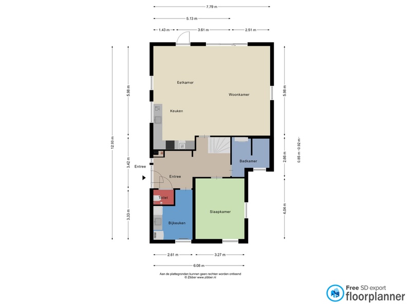

Allereerst de vloer: ik wil graag vloerverwarming en dus moet de huidige, niet-geïsoleerde betonvloer eruit. Helaas blijkt de vloer niet helemaal te liggen zoals op de bouwtekeningen uit de jaren ’80. De woning is namelijk destijds door de bewoner en de buurman zelf gebouwd (Ajeto).
De betonvloer bestaat uit twee lagen: een bovenste laag van zo’n 5 à 6 cm waar de binnenmuren waarschijnlijk op staan, en daaronder een tweede laag van ongeveer 14 cm. Deze liggen waarschijnlijk op zand/puin van de oude woning.
Achter de schouw kwam ook nog een H-profiel tevoorschijn dat dwars door de woonkamer naar de andere kant loopt – iets dat niet op de tekeningen stond. Dit profiel staat op de onderste betonlaag, dus voordat we verder kunnen slopen, moeten we dat eerst goed opvangen.
De keuze tussen schuimbeton en/of isolatieplaten maken we afhankelijk van wat we verder tegenkomen.
Verder is het plan om het toilet beneden te verplaatsen naar een deel van de bijkeuken (de toekomstige bijkeuken annex technische ruimte). De oude toiletruimte wordt dan bij de woonkamer betrokken, waardoor de keuken (die ik waarschijnlijk terugplaats) deels in een nis komt. Zo lever je wat ruimte in de ruime hal in, maar win je juist woonkameroppervlak.
Afbeeldingslocatie: https://tweakers.net/i/xbLP8YlrhqJT53fCtc3N9mEA_YU=/800x/filters:strip_icc():strip_exif()/f/image/T6qQI5vvl26avVNiv6qJnkEv.jpg?f=fotoalbum_large
Ook willen we alle muren isoleren. De staat van de spouw is onbekend en schuimvulling heeft niet direct onze voorkeur. Daarom isoleren we van binnenuit, ook al kost dat wat ruimte.
Komende periode staan vooral de vloer en het uitzoeken van een warmtepomp op het programma. Maar zonder exacte isolatiewaarden is het bepalen van het juiste vermogen nog lastig. De pomp komt in de nis naast de badkamer/slaapkamer beneden; het leidingwerk moet zo’n 3-4 meter naar de bijkeuken. Het liefst laat ik die leidingen straks in/onder de nieuwe vloer lopen. Mocht iemand tips hebben over geschikte (mantel)buizen, dan hoor ik dat graag.
Hopelijk kan de vloer er voor november weer in, zodat er in de winter al met vloerverwarming gestookt kan worden.
In dit topic hoop ik jullie op de hoogte te houden van al het lief en leed – en onderweg natuurlijk ook wat advies op te pikken.

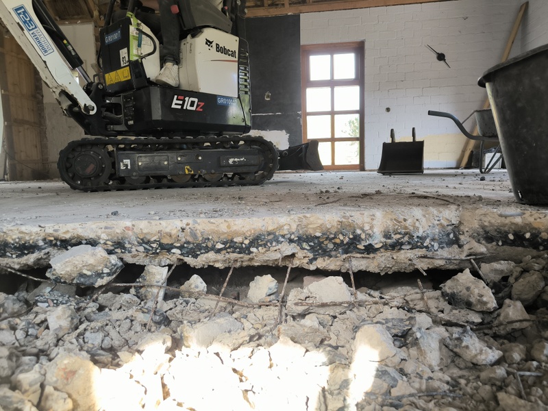

Afgelopen week stond ik het teken van verder slopen. Alle plafonds eruit. Alle isolatie verwijderd (kriebelig klusje). Een aantal muren eruit verwijderd en een begin gemaakt met het verwijderen van de vloer. Dat laatste gaat helaas niet zo snel als gehoopt ondanks het minikraantje. In anderhalve dag zijn we maar 18m2 verder.
Deze week gaan we verder met de vloer. Die inderdaad uit meerdere lagen bestaat De wapening zit ergens op 6 tot 13 centimeter diep op de onderste laag (die dus lang niet vlak was).
Mocht iemand de gouden tip hebben om de vloer wat sneller uit te halen Dan houd ik mij aanbevolen. Deze week proberen we of inzagen helpt. Anders hameren we gewoon lekker door met de minikraan.
Er ligt in de vloer dus maar een enkel net; verbaast me wel dat de progressie dan zo tegen valt. Ik heb nog nooit met een hamer op een kraan gewerkt maar met gewone pneumatische hamers met de hand zou ik hier al weinig problemen mee verwachten.
Inzagen kan maar heeft alleen zin als je voorbij de wapening komt. Lijkt mij dan ook alleen de moeite waard als je in stukken zaagt die je daarna met kraantje op kan laden zonder verder stuk te hakken.

Aan het breekvlak van het beton te zien is het wat veel mensen blauw beton noemen als je daar wapening in stopt (ook als het een enkel net is) is slopen gewoon zwaar werk, more power is doorgaans de enige oplossing.

Yes, dat was helaas het antwoord. Maar een groter kraantje naar binnen rijden was helaas niet mogelijk.
Wat wel enigszins heeft geholpen is inzagen, op veel plekken pakte 13-14 cm de wapening net mee. Dus kan je het er in grote brokken uithalen.
Huidige status:
De vloer is eruit, net als alle muren die op de betonnen vloer stonden. Onder de vloer vonden veel puin van de oude woning terug. Nu bezig met de 3e container (2x 15 kuub, 1x 30 kuub) en die derde komt ook met enig gemak vol. Er volgen vast nog wat tonnen aan puin (en zand).
Ook de oude (aardappel)kelder vonden we nog terug. Best kans dat er op deze plek een koloniehiuisje gestaan die in de jaren 80 is vervangen voor de huidige woning. De afmetingen/vorm van de oude fundering die we vonden wijzen er op.

Maandje voorbij. Hoog tijd voor een update.
De laatste update half september was de gehele betonplaat er (eindelijk) uit. Dat heeft toch nog zo'n 3 weken tijd gekost. Daarna begon het volgende klusje! Het verwijderen van zwarte grond totdat we op een grondlaag zitten die wel wat draagkrachtiger is.
Maar eerst een gat in de achtermuur voor de schuifpui gemaakt. Daarna een ronde steentjes wippen met een vork (want zand + puin afvoeren is een te dure hobby).
Het verwijderen van het zand hebben we gedaan met de kraan en trekker, de achtergevel was er toch uit (en een klein trekkertje past er perfect doorheen). Dus dat scheelde de nodige kruiwagens!
Na het verwijderen zaten we ruim onder peil (tot wel 80 cm). Dus was het tijd om weer (geel) zand in te rijden, toch twee vrachtjes van totaal ruim 24 kuub. Dat is dan ook minimaal de bult met zwarte grond die nu ergens in mijn tuin ligt :+ .
Grond aangetrild, folie en EPS100 isolatie aangebracht en je kent het al niet weer terug. Een weekje later stond de betonauto + pomp voor de deur en is de vloer aangebracht.
Vorige week zelf verhuisd uit mijn oude woning naar een tijdelijk huis. Dat geeft wel wat rust, erg bewoonbaar is het nu namelijk niet :o
Volgende stappen:
- gevels van binnenuit isoleren
- binnenmuren weer opbouwen

Ik zie de laatste jaren steeds vaker een vloer direct op zand. Zelf twijfel ik voor mijn uitbouw.
- mogelijk dat een zandbed altijd nog iets inklinkt over de jaren?
- nooit meer een kabeltje kunnen trekken, of een beschadigde buis repareren
Hoe zie jij dat en waarom heb je aangevuld met zand ipv misschien nog iets verder afvragen en een kleine kruipruimte realiseren?

In Duitsland is dit al jaren normaal - een kruipruimte is een Nederlandse uitvinding volgens mij :) en qua kabels - het huis is vrijstaand dus je kan gewoon buitenom als het niet via het plafond kan. Qua buizen moet je een keer hakken en dan repareren 🤷

Duitsers zijn vaak ook van de kelders ;)
  • assje
  • Laatst online: 23:29
Dit is meer een verschil als gevolg van bodemtype; funderen op staal versus op palen. Met een fundering op palen is een kruipruimte volstrekt logisch.
Het is dan ook niet zozeer een Nederlandse uitvinden maar meer het gevolg dat een groot deel van Nederland gebouwd is op een moeras :P

pentaw1nz schreef op donderdag 16 oktober 2025 @ 07:55:
Voor jou geldt dus ook dat je moet kijken hoe de woning gefundeerd is. Als die op palen staat wil je de uitbouw waarschijnlijk ook op palen.
Goed bezig geweest zeg.
Het huis heeft altijd al op zand gestaan. Een kruipruimte had nog wel wat extra voeten in de aarde voor de funderingsmuren. Alternatief zou dan bijna platgooien zijn en opnieuw beginnen (en dat was niet helemaal de bedoeling).
Dat was de reden dat we de rest van de grond hebben afgegraven dat was dus inderdaad wel weggezakt:

Voorlopig plannetje:
Afbeeldingslocatie: https://tweakers.net/i/RM7qMKi0cW0EkhcnDKc3b5iHkLQ=/800x/filters:strip_icc():strip_exif()/f/image/4HPEZSyC7fa4DBd6h0L5u68z.jpg?f=fotoalbum_large
Muurtje bij de bijkeuken wordt wellicht nog recht, even afhankelijk van de ruimte die we daar hebben met het trappengat. Maar gezien de muren allemaal +-20cm naar binnen komen door de isolatie vergt dat nog wat meet en tekenwerk (en sloopwerk van het binnenblad van de huidige spouwmuur). Daarnaast ook besloten om daar nog een deur naar buiten toe te voegen (zat eerder een raampje)

Nadat de vloer was uitgehard vervolgde de opbouw. Het begon met het vlak maken van de muren, zodat we isolatie kunnen plaatsen. Op enkele plekken was sprake van een dubbele spouw, hier hebben we het binnenblad verwijderd, zodat de muur niet nog dikker zou worden. Toch nog weer een beetje sloopwerk dus.
Een stapeltje isolatie (TW50 102mm) werd aangesleept en is de afgelopen weken tegen de muren aan geplaatst.

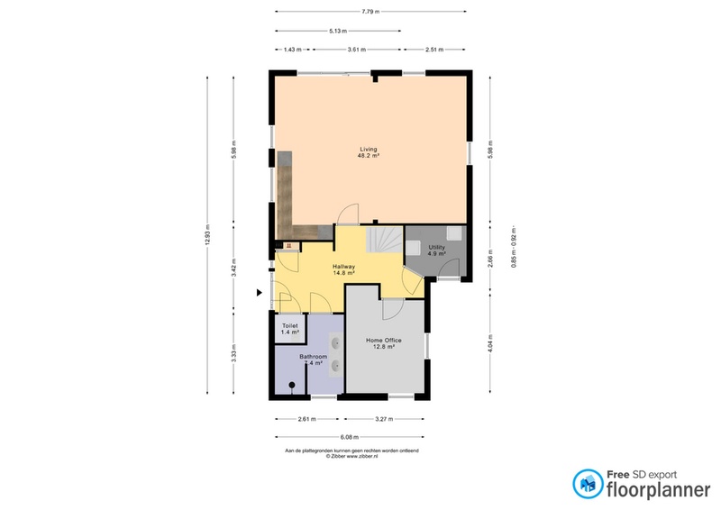

- Binnenmuren zetten/lijmen -> Binnenmuren spouw klaar, nu de wanden in de woning. Zie plattegrond voor het plan.

Hoog tijd voor een update. Na de laatste update op de bovenverdieping rustig verder gegaan.
Achterste kamer zoals aangegeven niet aangepakt. Helaas nu wellicht wel een beetje spijt. Alles is daar toch nog wel vrij scheef in verhouding met de rest. Maar goed, dat komt wellicht in de toekomst wanneer er een nieuw dak op het huis komt. Voor nu kan het ook nog wel gewoon.
Boven het electra en water aangelegd. Alle nieuwe wanden gestuct. Laminaat erin, nieuwe deuren afgehangen. Toilet afgemaakt En de (gelakte) treden weer op de trap geplaatst. Daarnaast is natuurlijk ook alles nog even geverfd / gespoten.

Na dat - deels ongeplande O-) - uitstapje kunnen we beneden ook weer verder. Ondertussen is alle alle electra in het voorhuis aangelegd. En zijn een deel van de muren daar gestuct. Gezien een verhuisdatum toch nader komt ook de laadpaal geïnstalleerd.
De afgelopen dagen begonnen met het klaarmaken voor de afdekvloer. Dat houdt in: de riolering en water aanleggen. We leggen hier boven nog een laag isolatie, voordat er een afwerkvloer met vloerverwarming op komen (7 cm).
Afbeeldingslocatie: https://tweakers.net/i/AwqOjxzCAGKVF7_oHZsMPpcVPTM=/232x232/filters:strip_icc():strip_exif()/f/image/4eBZ34LUHleJp2NJ0QfspKyR.jpg?f=fotoalbum_tileAfbeeldingslocatie: https://tweakers.net/i/qAYn1ogqpwPNfupN8TwEyHDhLd4=/232x232/filters:strip_icc():strip_exif()/f/image/1i9BQLa1g5b8V5ExWe7E5pvY.jpg?f=fotoalbum_tileAfbeeldingslocatie: https://tweakers.net/i/Qs_z89l3_ikAK38KOPQep-UOtLs=/232x232/filters:strip_icc():strip_exif()/f/image/HnjVqKqxEJbe4FhTOqDnxwyZ.jpg?f=fotoalbum_tile
En zo komen we steeds dichter bij een jaar verbouwen. En gaan we rustig door ;)

Persoonlijk had ik als daar de ruimte voor zou zijn het toiliet toch aan de wand waar de wc-rol hangt geplaatst, zelfs als die tegels 30cm hoog zijn is dat wel krap om je hoofd niet te stoten.
  • Yaksa
  • Laatst online: 29-09 22:49
pman63 schreef op zaterdag 25 juli 2026 @ 16:01:
Er zijn genoeg mannen die, ook op advies van medisch specialisten, altijd zittend plassen.
Schijnt veel beter voor je blaas te zijn. En het spettert minder...........
  • RobertowNL
  • Laatst online: 29-09 17:43
RobertowNL
For your gear!
Het is waar je staat meer dan 1.95. Niet ideaal wellicht, maar voor mij niet onoverkomelijk. Alternatief was ook niet geweldig qua leidingwerk. Voor mij was dit een prima compromis.
[ Voor 6% gewijzigd door RobertowNL op 25-07-2026 16:58 ]
  • pman63
  • Laatst online: 22:28
Yaksa schreef op zaterdag 25 juli 2026 @ 16:13:
Ook als je weer op wilt staan zul je toch rekening moeten houden met het feit dat ook de schuine wand op dat punt nog niet echt hoog is. dat zit krap aan op de 1.80 als ik dat zo bekijk. Maar als de eigenaar het prima vindt is het mij ook best.
