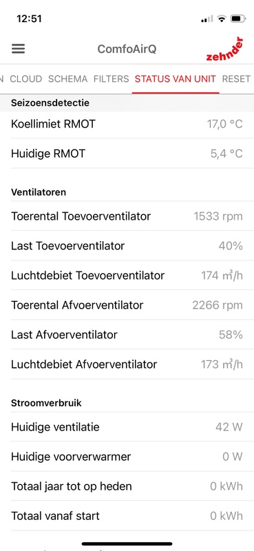

Hoi hoi,

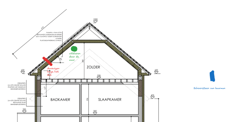

Heeft iemand ervaring en/of kennis van het aanzuigen van verse lucht in een muur 2 meter boven de grond?
Wat ik vooral langs zie komen is een dakdoorvoer, maar in mijn geval dat wordt dan een 10meter lange geisoleerde 200mm buis.
De WTW komt waarschijnlijk in de souterraine kelder (ongeisoleerd..., naast de warmtepomp) te hangen.
De afvoerlucht wou ik aan de andere kant van het huis, uitblazen. In de warmtepomp...

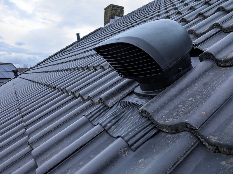

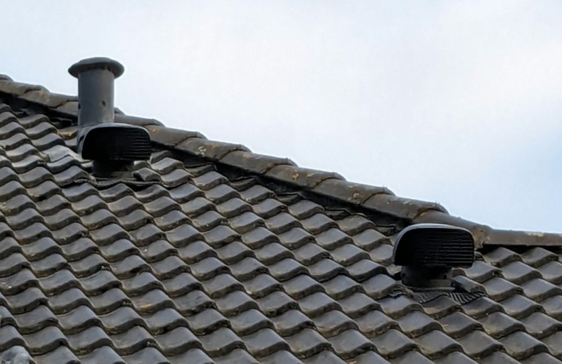

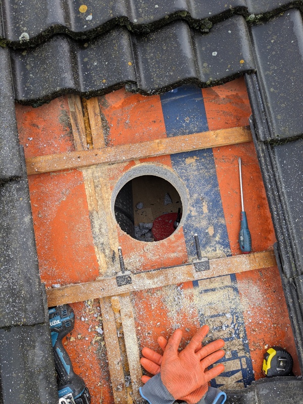

Project zo goed als klaar! Misschien helpt dit iemand:
Situatie:
  1. Tweekapper uit 2012
  2. Bestaande mechanische ventilatie vervangen
  3. WTW: Orcon HRC 400 (praktische efficientie als m'n rekensom op basis van alle temperaturen+verbruik mbv chatgpt klopt: 93%)
  4. Afvoerkanalen ingestort tijdens de bouw, komen samen op 125mm afvoerkanaal. Bestaande kanaal gebruikt.
  5. Nieuwe aanvoerkanalen aangelegd: ouderslaapkamer 2x125, babykamer 1x125, werkkamer 1x125 en zolderkamer 1x160
  6. Woonkamer heeft geen eigen kanaal maar krijgt de aanvoer via de open wenteltrap vanaf de kamers op de eerste verdieping
  7. Mocht ik aanvoer in de woonkamer tekort komen heb ik in het vlieringplafond boven de wenteltrap nog 2x160mm aanvoeren geplaatst. Deze zitten vooralsnog dicht.
  8. Aanvoer via dakdoorvoer aangelegd: Renson XL 200mm, thermoduct geisoleerde bochten gebruikt, verder normale spiro die met 125mm isover is omwikkeld (isover 105cm stroken met duct tape om de spiro gewikkeld)
  9. Afvoer vanaf unit met 180mm flexibel isoduct naar dakdoorvoer, daar terug naar 125mm. 160mm sonodec om het bestaande stukje spiro dakdoorvoer geschoven, tie wrap
Uitgegaan van 30m3/uur/persoon in een ruimte
  • Woonkamer 4 personen
  • Grote slaapkamer: 2 personen
  • Andere kamers: 1 persoon
Moet het nog wel inregelen, nu even op gevoel gedaan. Luchtkwaliteit op de kamers lijkt gewoon in orde al, in de winter hadden we soms de roosters dicht vanwege de kou en wind op die kant van het huis: dat merk je wel aan het einde van de nacht. De Tuya sensor (voor zover die betrouwbaar is) geeft ook geen rare waarden.
Duidelijk verschil in huis, woonkamer koelt merkbaar minder snel af en de kamers op de eerste verdieping zijn comfortabeler door de "warme" aanvoer.
De cheapass optie voor 200mm normale spiro plus isover werkt goed, geen condens en het scheelde behoorlijk wat geld op de lengte die ik nodig had. Alleen wel geisoleerde bochten genomen, met 125mm isover om 200mm bocht heen zien te komen is nogal een gevecht... Mooi? Nee, maar het is een vliering. Werkt: yep plus isoleert een stuk beter dan de thermoduct alleen, zie de bocht:
Foto's met warmtecamera:
https://share.icloud.com/photos/03e_ftS7I0ievLW8UrgqwU_4w
https://share.icloud.com/photos/0caozsk51NMwGbwr8BARZa4tg
Scheelde me 250-300 euro aan kosten en ik had de thermoduct alsnog extra geisoleerd.
Het was een project, maar best doable uiteindelijk. Beetje pragmatische aanpak werkt ook gewoon zolang niet hele idiote dingen doet.

Wij hebben de wtw ook in het soutterain staan. De aanzuig zit net een meter boven de grond. Dat was een slecht plan. De filters zaten binnen 2 weken verstopt met allerlei vliegend gespuis. Ik heb een eigen kap gemaakt voor de muurdoorvoer. Extra groot, met twee lagen glasfiber horgaas. Dat helpt goed.
Uitblazen bij de warmtepomp lijkt me prima.
Ik zou wel het soutterain isoleren trouwens... De warmtepomp (zeker als je daar ook een boiler hebt staan) en de wtw samen zorgen voor best wat warmte ondanks isolatie. Bij mij is het de warmste kamer in huis ondanks dat de verwarming uit staat.
Dat doe ik hier ook, maar dan 6 meter boven de grond. Gaat prima.
Het heeft wel de voorkeur om dit in een noord-gevel te doen, om te voorkomen dat de aangezogen lucht in de zomer te warm is.
Lijkt leuk, maar ik vraag me af of je in de praktijk verschil merkt. Die 200 m³/h die door het rendement van de WTW maar net warmer is dan de buitenlucht is behoorlijk verwaarloosbaar t.o.v. de ca 2000 m³/h die door de WP gaat.

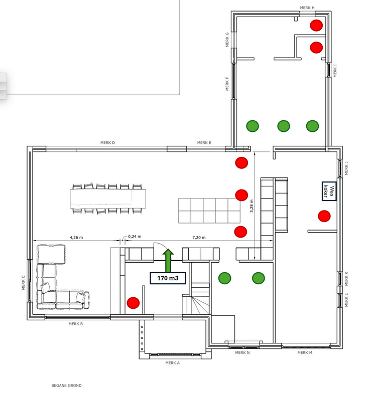

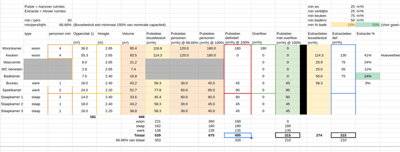

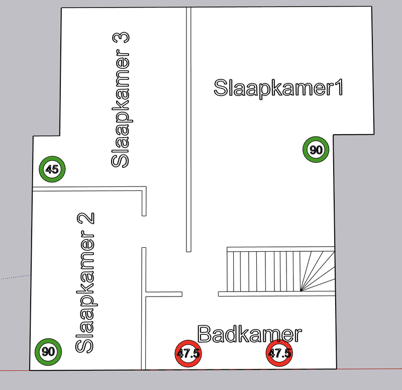

Ook wij zijn bezig met de verbouwing en het uitbouwen van een jaren 60 woning. Aangezien we nog gaan uitbouwen is er nu nog alle ruimte is om af en toevoer in te tekenen en aan te leggen. De woning staat in een rustige omgeving zonder veel verkeer of andere uitstoot dus filtering is niet de belangrijkste reden, comfort en energiegebruik wel.
Ik heb de bekende sheet ingevuld en in de voorlopige tekening de waardes ingevuld, klopt dit zo een beetje of kan dit nog beter? We willen overal Ventmann Circle ventielen gebruiken behalve in de badkamer waar geen ventielen komen maar de lucht via een verdekte koof wordt afgezogen. De WTW unit zal op zolder geplaatst worden waar verder geen ventilatie nodig is (de zolder is alleen opslagruimte).
Afbeeldingslocatie: https://tweakers.net/i/yKb-j9yZBGlDr6K6J4SBVXleaDk=/x800/filters:strip_exif()/f/image/yGXhC1JAtdO02PxBZ3zzMN0i.png?f=fotoalbum_large
Afbeeldingslocatie: https://tweakers.net/i/ILJso35Dzm2bHKNNphjXqi9RX-M=/800x/filters:strip_exif()/f/image/abWEYt5nI5OjDHqOZBHFv9I7.png?f=fotoalbum_large
Afbeeldingslocatie: https://tweakers.net/i/lY6cJ3r3WKELYe6rquwDOJCct3s=/800x/filters:strip_exif()/f/image/B9JRmHkri6pS1yAVGOxyuDUC.png?f=fotoalbum_large

Wisn schreef op zaterdag 21 december 2024 @ 23:32:
Zijn dit maximaal of nominale waardes? Ik neem aan dat eerste, want anders is het wel erg veel.
  • P5ycho
  • Laatst online: 22:45
Je kunt nog wat doen met overflow. De badkamer terugbrengen naar 95 en deze 25 door de hal naar de woonkamer bijvoorbeeld. Dit kun je nog verder doortrekken als je wilt, maar dan past het niet meer onder de haldeur door en zul je een andere voorziening moeten treffen.
De aanvoer in de woonkamer zit in een hoekje gepropt, ik zou deze wat verder uit elkaar leggen. 95m3/h is hoog voor een regulier ventiel, ik neem aan dat deze waardes uitgekozen zijn voor <25dB voor de Ventmann circles die je gaat gebruiken. Zo niet, even checken. Ventmann geeft ook aan hoe ver het ventiel de lucht werpt, en op welke hoogte dat voelbaar is. Vanwege de wat hogere flow per ventiel zou ik daar ook even kijken hoe je uitkomt.
Oilman schreef op zondag 22 december 2024 @ 08:35:
Dat zijn natuurlijk maximale waardes, en dat is ook uit de sheet te halen als je even goed leest B).

  • Ferra
Wij hebben een comfoclime 36 met een comfoairq 450. Ik heb de comfoclime verbonden met de zehnder app en kan hiermee de nodige instellingen aanpassen, zoals ventilatie-snelheid.
Nu wil ik de app laten praten met home assistant. Ik zie wel dat er comfoconnect is voor de comfoairq, maar lees nergens wat over de comfoclime. Iemand hier ervaring mee?

Ha allen,
Wij hebben recent een jaren 70 woning gekocht, hierin worden alle ramen/kozijnen vervangen en zodoende zullen we ook wat met de ventilatie moeten doen. Na een stevige offerte van de aannemer toch maar besloten dit zelf aan te pakken.
Ik heb aandachtig dit topic door zitten lezen en heb het eea uitge(r/t)ekend. Grootste uitdaging is uiteraard de buizen netjes weg te werken tijdens een renovatie.
Mijn huidige plan is de doorvoer van de huidige rookkanalen te gebruiken (schoorsteen + schouw worden verwijderd). Deze loopt op de eerste verdieping door een inbouwkast, hier zou ik dan de ventielen in de wanden kunnen plaatsen, dan heb ik meteen beide slaapkamers te pakken. Dat ik de kasten deels/volledig verlies hieraan is geen probleem. Vanuit het rookkanaal in de woonkamer zou ik dan, waarschijnlijk in een verlaagd plafond (of door de vloer van de kasten), 2 ventielen voor de aanvoer kwijt kunnen.
De afvoer via keuken,bijkeuken, en badkamer voorzie ik ook geen probleem. Deze ruimtes zitten allemaal boven/naast elkaar. Al vraag ik me wel af of ik nu niet teveel in een niet al te grote keuken afzuig, hier zouden dan 3-4 ventielen moeten komen.
De opening van de keuken/woonkamer is maar 1m60, dit betekent volgens mij (kleiner dan 180) dat het als aparte ruimte telt en dus ook een eigen aanvoer nodig heeft. Daarnaast vermoed ik dat mijn overstroom de kantoorruimte in geen afvoer heeft. In dat geval wordt het een stuk lastiger om in de keuken/kantoorruimte de juiste aanvoer te krijgen, en vervalt mijn plan om aan de linkerkant van het huis de aanvoer te doen, en rechts de afvoer. Een optie zou zijn om in slaapkamer 3 recht omlaag te gaan.

@pantslol
Er is een regel van het bouwbesluit die vrij makkelijk aan de kant geschoven wordt hier: De regel dat 50% aanvoer moet van buiten komen. Dat is absoluut onzin, zeker als je ontwerpt op bezetting in plaats van op vierkante meter. Met meer dan voldoende luchtstroom kan 100% van de lucht ergens anders vandaan komen. Zehnder heeft trouwens op dit principe ook een gelijkwaardigheidverklaring gekregen, dus zelfs de experts zijn het ermee eens ;) De aanvoer in de keuken is daarmee overbodig.
Kantoor heeft wel afzuiging of aanvoer nodig. De frisse lucht komt daar niet vanzelf. Je zou ook kunnen kiezen in je kantoor flink in te blazen (90...). Lucht stroomt van daar naar de huiskamer en wordt daar dus dubbel gebruikt. Afzuiging is niet nodig daar. Waarschijnlijk kun je met de overflow uit de hal er ook bij, zelfs zonder ventiel in de woonkamer voldoende ventileren.
Veel afzuiging in de keuken is top :)
Aanvulling; afzuiging op de overloop is 'zonde' van de lucht. Beter gebruik je dit als nog meer overflow naar de huiskamer, of extra ventilatie in de badkamer.

En zijn er bezwaren om het omgekeerd te doen? Aanvoer langs het dak en afvoer door de muur.
Ik dacht aan te zuigen door het dak aan onze oostkant en uitblazen langs de muur aan de zuidkant. Dit ivm de schouw van een buurman die soms stookt met een hybride pellet/houtkachel.

freshter schreef op maandag 23 december 2024 @ 10:50:
Gegeven jouw specifieke situatie zou ik geen bezwaren zien. 90% van de tijd gaat aan- en afvoer door het dak. Gezien de ligging en de kachelpijp van je buurman is dit wellicht de 'schoonste' oplossing.
Klinkt juist als een goed idee. Voordeel (of wellicht nadeel) als de afvoer horizontaal is, is dat eventuele condensatie in principe gewoon uit de pijp loopt en niet terug komt je huis in.
Nee. Meestal ligt de aanvoer in de gevel lager dan de uitblaas in het hoger gelegen dakvlak en dat is dan gunstiger omdat de uitblaast altijd warmer is dan de aanzuig. Op je schetsje ligt de aanzuig ook lager, dus dat is prima.

ranjo schreef op maandag 23 december 2024 @ 10:09:
Ik overweeg een Renson XL dakdoorvoer te gaan plaatsen voor de aan en afvoer van mijn wtw. Het liefst zou ik de normale versie willen gebruiken en niet de flex. Heeft iemand ervaring met deze icm sneldek dakpannen? Of is het in dat geval beter om de flex te pakken.
Afbeeldingslocatie: https://tweakers.net/i/1iOHmp8U9RyCVyWr3lBezesZ5ww=/800x/filters:strip_icc():strip_exif()/f/image/i18xXEJ3qOePYjvCc20xJnxY.jpg?f=fotoalbum_large
Dit zijn 2 Renson XL 'voor pannendaken' op verholen sneldek. De rechter is helemaal afgemonteerd, de linker nog niet.
Ik heb aardig wat moeten slijpen aan de pannen, dus ik weet niet of je het nog 'sneldek' kunt noemen. De instructies waren ook ruk.
Mocht je nog een 210mm gatenzaag nodig hebben...
Edit: bonus closeup
Afbeeldingslocatie: https://tweakers.net/i/dU62oloynYBFjsBgv1u1vh-JdcA=/800x/filters:strip_icc():strip_exif()/f/image/yUG7zLpU21XFE5C0YAeTpWly.jpg?f=fotoalbum_large
De doorvoer zit een halve pan versprongen omdat ik anders niet uitkwam met de dakconstructie.
Edit 2 :+ : installatieplaatje
Afbeeldingslocatie: https://tweakers.net/i/PywUeDQJY1lu7wbT-OC6hujqXMA=/x800/filters:strip_icc():strip_exif()/f/image/yTLCayTANn8K0pEqv3azfIpN.jpg?f=fotoalbum_large
Hiermee heb je een beetje een idee waar je bevestiging en gat tov je pannen komt.
Ik heb uiteindelijk het gat tot de helft van de bovenste panlat bij moeten zagen omdat de doorvoer niet haaks door het dak gaat, maar onder een kleine hoek. Daar heb ik helaas geen foto van geschoten.

Aanzuigen laag op het dak is wel meer gedaan, en werkt in de praktijk nog best goed, zeker als het een noord-oost dak is, waar veel minder zon en warmte is dan op een zuid-west dak.
Als je 6.5 meter door het huis moet, dan moet je de pijp al erg goed isoleren, anders wordt dat een groot warmtelek. Die dik geïsoleerde pijp is best duur en kost je veel ruimte.
Ik zou in dit geval denk ik door het dak aanzuigen.

Alright!
Dan denk ik dat ik qua ontwerp van capaciteit op dit ga landen:
Afbeeldingslocatie: https://tweakers.net/i/VbieDZMDwm1bWNkBkZj1qZdRsyM=/800x/filters:strip_exif()/f/image/cllyoP3jmh6IgyRlUKjlq1Xy.png?f=fotoalbum_large
Ik heb dan op het gelijkvloers helemaal geen ventielen die inblazen, alles komt met overflow van de verdiepen. Daarvoor ga ik een rooster voorzien tussen onze traphal en leefruimte waar ik zo nodig nog geluidsisolatie rond ga bouwen. Dit rooster moet 240 m3/h kunnen verzetten maar dat lijkt wel haalbaar. Als dat echt helemaal "not done" is zie ik nog wel mogelijkheid om in de leefruimte een pulsieventiel te plaatsen om de overstroom te verminderen en dan toch nog extractie te doen ergens op 1 van de verdiepen.
Ik kom dan uit op een totale capaciteit van 315 m3/h op de maximum stand. Ziet er iemand verder nog grote problemen in deze setup?
Zo niet denk ik dat een Zehnder Q350 wel voldoende moet zijn, of is het toch aan te raden om naar een Q450 te gaan?

freshter schreef op maandag 23 december 2024 @ 11:23:
Alright!
Q450.
Kun je altijd nog een extra ventiel bij plaatsen, zorg wel voor ruime maat spiro buis.

Hoofdreden waarom ik ook naar Q450 zou neigen in dit geval als het binnen je budget past is de grotere aansluit diameter. Q350 gaat met 160mm, dat is toch jammer voor 315 m3/h. Het zal prima werken maar die stap naar 180mm is echt de moeite waard.

P5ycho schreef op maandag 23 december 2024 @ 11:11:
Dit zijn 2 Renson XL op verholen sneldek. De rechter is helemaal afgemonteerd, de linker nog niet.
Edit: bonus closeup
Edit 2 :+: installatieplaatje
Heb hier een decoupeerzaag gebruikt, gat wat minder perfect maar soit. Pur doet de rest :P Hier ook noodgedwongen de aanvoer op het oost-dak, dus in de zomer wat minder ideaal qua warmte, maar op noord kwam ik lastig weg plus dat er veel trek van de wind wat een hoop lawaai in de kanalen zou geven (al jaren een ding met storm en onze afzuigkap).
Troost me maar dat het in de winter daar niet zo koud is, scheelt een paar graden met de grond.

  • P5ycho
Aanvoer zit lager dan de afvoer, anders kom je met deze onderlinge afstand (2m hemelsbreed, dakhoek 35gr) niet tot een acceptabele verdunningsfactor. Reken dat dus ook even uit voor je eigen situatie.
Alright!
Ik zit op 340, Zehnder raadde een Q350 aan.

De enige reden die ik zie om voor een Q450 te gaan is als je denkt nog meer debiet nodig te hebben. Anders zou ik gewoon voor een Q350 gaan.
12x 280Wp ZO, 9x 280Wp + 8x 465Wp ZW, Zubadan SHW80YAA 8kW, Zehnder Q450 ERV
  • Franciesco
  • Laatst online: 19:54
Hier ook voor de Q350 (ERV) gegaan want meer had ik niet nodig. De Q350 is goedkoper en een voordeel voor mij is dat die op een debiet van 200m3/h en 50Pa iets stiller in de retour + behuizing is dan de Q450 op 200m3/h en 25Pa. De eerste is ongeveer de stand waar hij bij mij meestal op draait.

P5ycho schreef op zondag 22 december 2024 @ 08:53:
Dankjewel voor de feedback :) Ik kom hiermee op onderstaande planning uit. Zou een Zehnder Q450 hiervoor voldoende zijn?

  • Terrie
  • Laatst online: 16:36
Terrie
Titelspecialist Tweakers Partners
P5ycho schreef op zaterdag 14 december 2024 @ 08:27:
De definitieve waarde kies je zelf. Ik raad aan om de berekende waardes uit de kolom 'persoon 100%' over te nemen, tenzij je gebonden bent aan het bouwbesluit.
Overflow maak je door lucht uit je slaapkamers via je woonkamer en keuken af te voeren. 50m3/h voor de woonkamer lukt altijd wel, dus daar zou ik mee beginnen. Overflow in de keuken kan weg, uitgaande van een open keuken.
De standaard ingevulde 30m3/h/persoon is er voor een reden, ik zou die niet zomaar verlagen naar 20.
Twijfel wel erg met de inrichting van het systeem. Ik woon nu nog alleen, maar verwacht met een paar jaar daar wel met 2 te wonen.
Ik weet ook nog niet in welke van de 2 grote kamers ik ga slapen. Is het dan verstandig om in beide kamers 2 ventielen te plaatsen?
Dan dus toevoer via alle slaapkamers en afvoer in de natte ruimtes en keuken? Plaats je dan in de woonkamer zowel toevoer als afvoer of is dit ivm de open keuken een toevoer in eet en woongedeelte en keuken de afvoer?

Terrie schreef op dinsdag 24 december 2024 @ 00:48:
Als je flexibel wilt blijven kun je 2 ventielen per slaapkamer aanbrengen.

Wat vinden jullie van dit geupdate plan op basis van mijn eedere calculaties? Ik heb nu de overstroom van de 1e verdieping meegenomen in de berekeningen. En zelfs de waskoker toegevoegd voor gebruiksgemak maar ook een extra optie voor overflow richting de begane grond.
Ik wil op basis van deze calculaties & de eerdere discussies voor een Zehnder Q600 gaan.
Afbeeldingslocatie: https://tweakers.net/i/IuvEMr-_FoouEtfAyqugbqVn3oM=/800x/filters:strip_icc():strip_exif()/f/image/Mo7Rsn3whitiDgLAsByVlBcr.jpg?f=fotoalbum_large
Vanuit deze tabel (sommige deuren zijn nog niet getekend, bijkeuken blijft open):
Afbeeldingslocatie: https://tweakers.net/i/VVpDQ9It5gdb8taYGSLMisY2PXo=/x800/filters:strip_exif()/f/image/cJSiosbJQXsL7hwvVKrYOOyZ.png?f=fotoalbum_large
Afbeeldingslocatie: https://tweakers.net/i/Xyln2z28FugBfiAd1EWeLvvmHSo=/800x/filters:strip_exif()/f/image/0qeanhz2N1dwCf731g68XiRZ.png?f=fotoalbum_large
Specficaties (aantal ventielen moet ik her-berekenen in de Ubbink calculator:
- Flow heb ik boven ruim gehouden, ook omdat de WTW boven komt te hangen en leidingwerk erg simpel is vanuit het plafond.
- 170m3 overflow van de 1e verdieping naar beneden gaat door:
1. De deur van de hal naar de woonkamer
2. De waskoker van boven naar beneden, komt uit in de bijkeuken met open verbinding richting de woonkamer. In theorie overflow is mogelijk via beiden kanalen (makkelijkste weg).
- De keuken heb ik iets gereduceerd, omdat er ook afzuiging in de bijkeuken plaatsvind, waar een open verbinding is met de keuken.
- Inblaas in de woonkamer verwijderd door aanwezige overflow.
- Ik wil wel graag afzuiging naar buiten voor de kookplaat vanwege fijnstof e.d. Neem aan dat dit kan bij veel bakken, door de deur een stukje open te zetten tijdelijk?
- Badkamer 1 op 80m3 gezet om balans gelijk te krijgen.
- Eventueel kan ik nog een doorgang maken richting de multifunctionele kamer naar kantoor, mocht ik hier inblaas willen (bij creeeren van bios oid).

Heb sinds kort een probleem met mijn Q450.
Het toerental van de afzuig ventilator ligt gemiddeld 700rpm hoger dan de aanvoer ventilator. De Q450 valt ook regelmatig in storing. Hij geeft aan dat de filters of kanalen gereinigd moeten worden. Nu zijn alle filters nieuw en kanalen schoon.
Heb het apparaat opnieuw ingesteld en het probleem blijft het zelfde. vindt het vreemd aangezien er niks is gewijzigd. kan het zijn dat bepaalde sensoren vervuild zijn, of kunnen gaan afwijken?

Hoe nieuw is nieuwe filters? Filters moet je elk jaar vervangen.
  • timag
  • Laatst online: 13-09 17:03
Ik heb ook een Q450, bij mij scheelt het 300 rpm tussen toe en afvoer, dus het verschil is bij jou wel heel veel groter. Bij mij doet ie bij 1750 toe en 2050 rpm afvoer ook beduidend meer volume (260 m3), maar ik neem aan dat dat heel erg afhangt van je totale systeem.
Geen idee hoe groot het verschil mag zijn en wat een normale waarde is daarvoor.
  • P5ycho
Je zult op zoek moeten naar de reden waarom je afvoerventilator zo hard moet werken om de lucht uit je huis te krijgen, want dit ga je terugzien op je energierekening. Mijn unit doet een hoger debiet met de helft van het verbruik namelijk.
Ik zou beginnen met de ventilator en wisselaar nalopen en de unit van binnen schoon maken voor zover nodig.
@reuze-renze
Heleboel vragen:
  • Hoeveel afvoerventielen heb je?
  • En zitten die niet allemaal nagenoeg dicht?
  • Wat gebeurt er als je (als test) al die ventielen eens uit de buizen trekt?
  • En hoe dik is de afvoerleiding die op je Q350 is aangesloten?
  • Wat voor afvoerpijp zit er op het dak of de buitenmuur?
  • Zitten er haakse overgangen in?

Heb een klein beetje onderschat hoe groot een buis is met 10cm isolatie. :+ Past allemaal echt maar net op de cm in de bestaande koof. Kon gelijk de demper uittesten toen ik in de woonkamer naar m'n vrouw aan het schreeuwen was om die buis erdoorheen te drukken. Ik stond onderaan met een T splitsing en m'n vrouw duwde van hier naar beneden. Een meter van elkaar af met een dikke gat in de vloer tussen ons nog amper te horen. Nu nog wachten op de unit zelf.
Afbeeldingslocatie: https://tweakers.net/i/TJ-WuUZvCOlPORouEVSIMhollK8=/x800/filters:strip_icc():strip_exif()/f/image/Lg4R8Tk3cI8xOvWvAQ4DNs8I.jpg?f=fotoalbum_large
Zijn er trouwens vergelijkbare ventielen zoals de Zehnder Luna's in 160mm? We hebben allemaal basic ventielen die we op kleur (9010)en match zochten (zowel 125 als 160mm). Alleen elk ventiel zit wel dichtbij een muur of plafond. Achteraf gezien hadden we voor de toevoer beter de luna kunnen nemen met een airblocker. Las er recent pas over dat het wat stofophoping kan geven aan wanden. Die Luna's willen we nu bestellen, maar gezien de beperkte ruimte heeft onze slaapkamer (1) en de woonkamer (2) 160mm ventielen. Die zou ik liever wel matchend willen hebben.
*edit: gevonden, i-valve rondo heeft "schone lucht". Was lastiger te vinden dan zo'n airblocker, wordt ook niet veel besproken hier gezien 160mm ventielen niet de norm zijn.

Mijn systeem is 1,5 jaar oud, en de filters zijn max 2 maanden geleden vervangen.
Heb de unit al open gemaakt en deze is schoon op een enkele vlieg na.
Heb de ubbink verdeel kasten open gemaakt en deze zijn op enkele stofjes na ook schoon.
zie onder voor de vragen en antwoorden.
Andrehj schreef op dinsdag 24 december 2024 @ 16:23:
@reuze-renze
Heleboel vragen:
  • 6 stuks. en 7 toevoer.
  • alles staat compleet open. wel de subbink ringen in de verdeelkast, maar deze zitten er al vanaf het begin in toe het goed werkte.
  • heb ik gedaan en dan komt er nog steeds de zelfde waarde uit,
  • 180mm
  • Burgerhout WTW3000
  • er zitten 2 45graden bochten in,

filters zijn recent vervangen
Puntenwolk schreef op dinsdag 24 december 2024 @ 13:13:
  • reuze-renze
  • Registratie: Oktober 2023
  • Laatst online: 13-12-2025
Dit was 1 jaar terug. toen functioneerde het wel goed,
zelfde ventielen, zelfde filters.

Kan de anemometer zijn? Zou wel langer mee moeten gaan natuurlijk.

Vogelnest in je dakafvoer? Die beestjes hebben gratis vloerverwarming.
