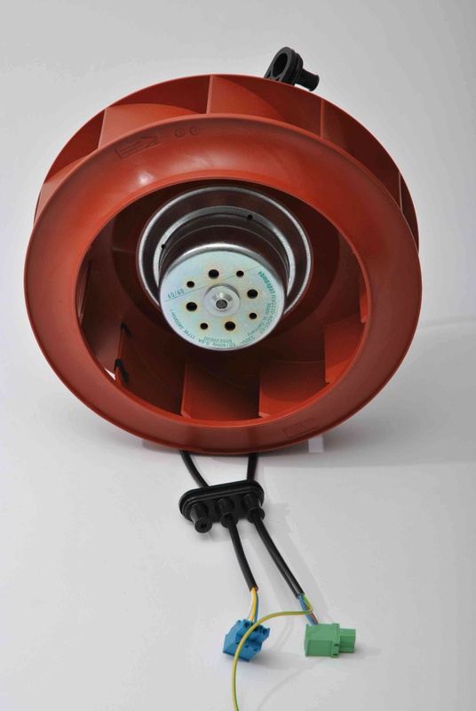

noucmen schreef op donderdag 23 december 2021 @ 08:29:
Beste allen,
De 2 motoren van mijn WTW van Zehnder Stork WHR 930 maken geluid, als ik met mijn hand beetje duwe, dan zie ik dat een motor beetje wibbelt. Is er een tekort van olie/lub of moeten de motoren vervangen worden ?
Je moet waarschijnlijk de lagers vervangen. Kost maar een paar euro als je het zelf doet. Even terugzoeken in dit topic, is recent nog een paar keer langs gekomen.

Andrehj schreef op donderdag 23 december 2021 @ 12:12:
Beste,
Als ik google https://www.google.com/se...d=opera&ie=UTF-8&oe=UTF-8, zie ik dat die rond 230 euro is ?
Afbeeldingslocatie: https://tweakers.net/i/LQHfcJYNA7ipwo6BUDE1SdimjeY=/x800/filters:strip_icc():strip_exif()/f/image/USeKL4ieBtB8HT78XE3RMwoU.jpg?f=fotoalbum_large
Solar 7500 Wp = 5500 Kwh, WarmtePomp=Haier AW062MUGHA Monobloc GT, veel e-bikes,
  • Proton_
  • Laatst online: 25-11 14:26
Proton_
Team Welles
@noucmen Dat is de hele ventilator met waaier, motor en lagers en al. Je hoeft alleen de lagers te vervangen : darklord007 in "Het centrale balansventilatie met warmteterugwinning topic"

darklord007 schreef op zaterdag 4 december 2021 @ 17:27:
Niet zo raar dat mijn WHR-930 een vreemd geluid maakte:
Gelukkig zijn de lagers zelf makkelijk te vervangen en heb ik voor 12euro alle 4 de lagers (beide fans) vervangen en is hij nu stiller dan origineel :)
Beste @darklord007 , ik heb ook WHR-930, en hij maakt veel lawaai, YouTube: YouTube
Die van jou, die lawaai maakt, is het omdat de lagers verroest zijn ?
En van welke website heb je dat bestellen ?
Bedankt

Proton_ schreef op donderdag 23 december 2021 @ 12:34:
Ik heb ook nu net gezien, bedankt

Van die link zie ik dit https://www.amazon.de/SKF...ee9c361a18&language=de_DE
Ik ga de WTW openen om precies te weten wat vervangen moet.

  • Proton_
Proton_
Team Welles
Check inderdaad de maat, als het inderdaad een 6000 lager is voldoet https://www.amazon.de/St%...nkugellager/dp/B07XHSK52R ook wel, kost een kwart (€4 voor 2).
Waarschijnlijk heeft een lokale bouwmarkt/ijzerwarenwinkel het ook, dan heb je het sneller en zonder verzendkosten :)

Dank je wel, is het ingewikkeld om de motor te open om te zien welke maat hij heeft ?
Ik kan 90-95% alles doen met een fiets, maar met WTW heb ik nooit gedaan.
  • darklord007
  • Laatst online: 20-11 20:55
noucmen schreef op donderdag 23 december 2021 @ 14:25:
Ik heb de motoren in dit filmpje: link
De lagers zitten redelijk los over de as (geen pully nodig) maar worden op zn plek gehouden door de magneten.
Je moet t lager wat indrukken en dan de borgring verwijderen.
Er zitten 2 ringetjes onder die als veertje werken dus je moet m wat indrukken en dan de borgring terugplaatsen
Ik was 14euro kwijt incl verzending voor 4 skf lagers.

darklord007 schreef op donderdag 23 december 2021 @ 16:10:
Dank je wel, ik heb hier meer info, denk jij dat die lager van jou dit goed past ?
- Serienummer (?) 471230015: Ik weet niet welke bouwjaar het is
Afbeeldingslocatie: https://tweakers.net/i/8FxTYIZHmbDADhzLRSlr8kHyTfg=/800x/filters:strip_icc():strip_exif()/f/image/gd7jrbWQYm6Qcgj2GbOAKucn.jpg?f=fotoalbum_large
- Foto van de motor: ik zie "ebmpapst - RBG 220 - AD 01 - 07 - 230 V - 50/60 Hz - 0.9 A - 117 W - 3400 min. Made in Germany 17/07"
Afbeeldingslocatie: https://tweakers.net/i/UWIp2GzzR1wr_CFj_vCO0ofqQSg=/x800/filters:strip_icc():strip_exif()/f/image/LhS3Ii6uqm7m6JGIO4OHYbuk.jpg?f=fotoalbum_large
- Beter filmpje kwaliteit YouTube: WTW Unit Zehnder WHR 930 motor geluid 20211226 095141
[ Voor 29% gewijzigd door noucmen op 26-12-2021 10:46 ]

  • darklord007
noucmen schreef op zondag 26 december 2021 @ 10:45:
Dit is wel een ander type fan als die van mij. Mijn unit is van 2017.
Ik zou je aanraden om de motor er gewoon eens uit te halen en eens te kijken hoe ver je komt.
Enige wat je wss nodig hebt is een borgring-tang.
Mocht je vragen hebben kun je altijd een foto maken van waar je vastloopt en misschien kan ik of iemand anders je verder helpen.

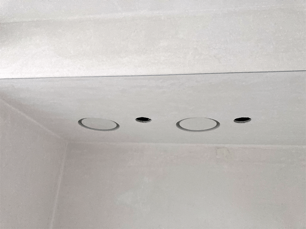

Onze Zehnder Q600 hangt aan een 7cm dikke cellenbetonmuur. Aan de andere kant van de muur is de unit beter hoorbaar dan in andere ruimtes. In verband met trillingen die toch een beetje zullen worden doorgegeven aan de muur, ook wel te verwachten. Nu heef Zehnder ook een oplossing voor plaatsing op de grond:
Afbeeldingslocatie: https://tweakers.net/i/gyFlm13ulLQg3-oY9ZhEk6J1FZc=/full-fit-in/4920x3264/filters:max_bytes(3145728):no_upscale():strip_icc():fill(white):strip_exif()/f/image/BOeDvLfsp8bQBy291v1CWOs8.jpg?f=user_large
Maar dat is wel een dure oplossing (rond de 150 euro) en vrij laag. Ik zou hem dan toch wat hoger willen hebben. Nu zat ik te denken: als ik zelf een houten frame maak, zou dat niet net zo goed werken? Dan kan ik zelf de hoogte bepalen en de unit los van de muur koppelen. Zie ik iets over het hoofd of zou dat wel gaan?

breinonline schreef op woensdag 29 december 2021 @ 20:34:
Ik zou eerder de ophanging verbeteren.
Met zoiets de bevestiging monteren. En waar de unit toch tegen de muur aansteunt een stuk rubber of foam er tussen.
https://wesselinkisolatie...ro-phonex-ankers-pluggen/

  • Andrehj
Andrehj
Dat 7 cm wandje zal wel niet aan het door Zehnder geadviseerde 140 kg/m2 voldoen. Ik zou idd zelf een standaard maken en de unit daarop zetten. Leuk klusje voor de kerstvakantie.

- in badkamer de vochtige lucht rechtstreeks naar buiten wordt afgevoerd
https://bewustnieuwbouw.n...giezuinige-nieuwbouwhuis/
Voor een optimaal effect op de luchtkwaliteit zou ze kiezen voor een motorloze afzuigkap met apart kanaal naar de wtw-unit en een ventilatieregeling met kookstand. “En een capaciteit van 300 m3 per uur.
Ik ben van plan het ventilatiesysteem op mijn KNX installatie aan te sluiten, en kan dus eventueel extra kleppen toevoegen die gestuurd kunnen worden in een kook of douche stand.
Dit is de voorlopige plattegrond:
Afbeeldingslocatie: https://tweakers.net/i/Xzw4uabIF2stC2MiXhJME08kkZQ=/800x/filters:strip_exif()/f/image/AR75zoZAAX4fModdGeMf0JN4.png?f=fotoalbum_large
Ik was van plan in de leefruimtes instucbare lijnroosters te gebruiken:
https://www.ventilatiesho...ooster-l-1250mm-2sleuven/
Mijn vragen zijn:
- Heeft er iemand ervaring met vergelijkbare lijnroosters? Zijn er er aspecten waar ik op moet letten?
- Keukenlucht direct naar buiten? Of (eventueel met extra filter) naar de WTW?
- Als ik genoeg airflow richting de keuken kan garanderen, zou ik het dan zonder dedicated (motorloze?) afzuigkap redden?
- Heeft er iemand ervaring met het meten van CO2/fijnstof/vochtigheid in het afvoerkanaal?
De keuken is 2.8m hoog, er komt een inductie kookplaat en we koken vegetarisch (en bakken/grillen relatief weinig).

  • Joove
  • Laatst online: 14:21
DiLDoG schreef op zondag 2 januari 2022 @ 10:16:
Mijn vragen zijn:
Ik had graag deze lijnroosters in onze keuken gewild, echter had ik de volgende 'problemen', die ik nu na verder onderzoek niet meer als probleem zie:
  • Hoe doe je de debietregeling? Later kwam ik de regelklep tegen, die je dan (bereikbaar) in de afvoer/toevoerbuis moet zetten.
  • De inbouwhoogte met plenumbox is bij andere lijnroosters veel hoger en met een kamerhoogte van 2,40m zag ik dat als probleem.
Daarom voor de Ventmann Circle gekozen. Hierbij kan je het debiet wel regelen in het ventiel, doormiddel van schroeven in en uit draaien.
Zie het artikel van LenteAkkoord over de keuze naar buiten of via WTW. Daarin zeggen ze dat een motorloze afzuigkap, mits goed vet afvangend, direct op de WTW goed kan en beste keuze is. Daarbij moet er dan wel voldoende luchtafvoer beschikbaar komen, 300m3/h, op je afzuigkap. Dat kan je dan voorelkaar krijgen door de andere afvoerkanalen te knijpen of 2/4-zone systeem toe te passen.
Wij hebben gekozen voor een inductiekookplaat met recirculatie en dan twee Ventmann Circle ventielen er direct boven. Dan is de eerste (vet)viltering in de kookplaat en vervolgens de fijnstof etc via de afvoerventiele weg te voeren. Hiermee zit er geen afzuigkap boven ons kookgedeelte.

Hierbij een foto van de ingestucte, maar nog niet netjes afgewerkte Circle's.
