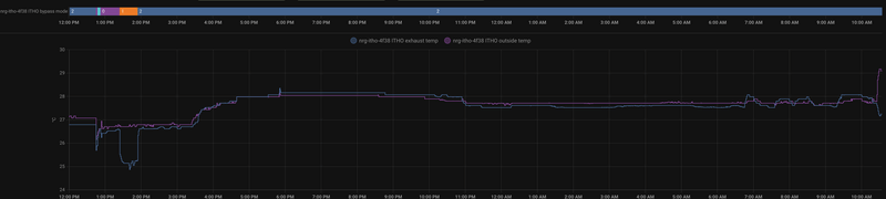

Ik heb een Brink Flair 300, en lees deze uit met een raspberry pi en modbus naar home assistant.
Tijdens de warme dagen probeer ik zoveel mogelijk te ventileren om de warme lucht uit huis te krijgen.
Ik probeer nu te begrijpen wat de Brink doet met de bypass. Ik begrijp het principe van de bypass; lucht van buiten word niet verwarmd met de lucht van binnen, om zo de binnentemperatuur te laten zakken.
Als ik naar de temperatuursensoren kijk, dan valt me op dat op het moment dat de bypass sluit, de temperaturen om lijken te draaien. Daarbij snap ik ook niet waarom dan afgelopen nacht de bypass weer dicht ging, wat mij betreft had die de hele nacht lekker mogen koelen..
Afbeeldingslocatie: https://tweakers.net/i/4s9i5k0dxw9ulXmnI96xpnRgZtU=/800x/filters:strip_exif()/f/image/Sb0sR3lHlPUdEmT5mfHim1xI.png?f=fotoalbum_large
Iemand die weet hoe dit zit?
  • Threbez
  • Laatst online: 18-10 11:07
We zien 3 van de 4 temperaturen:
buiten (temperatuur van de lucht die van buiten komt voordat deze door de warmtewisselaar gaat)
toevoer (temperatuur van de lucht die het huis ingeblazen wordt, dus na de warmtewisselaar)
afzuiging/extract (temperatuur van de lucht die het huis uitgezogen wordt, dus voor de warmtewisselaar)
afvoer/exhaust (temperatuur van de lucht die het huis verlaat, dus na de warmtewisselaar)
Wanneer je bypass dicht zit zouden de temperaturen van de binnen-buizen (aanvoer en afzuiging) dicht bij elkaar moeten liggen, net als de temperaturen van de buiten-buizen (buiten en afvoer).
Wanneer de bypass open gaat komen juist de temperaturen van buiten en aanvoer dicht bij elkaar te liggen, en ook afzuiging en afvoer.
Bij jou is de afvoer temperatuur veel hoger (en meer constant) dan ik zou verwachten bij een dichte bypass, terwijl deze juist meer naar de temperatuur van de buitenlucht gaat (en meer fluctueert) als de bypass open is. Ik zou bijna zeggen dat de bypass omgekeerd is.
qua regeling kan ik me voorstellen dat er een limiet in acceptabel temperatuurverschil is; e.g. bij een te groot temperatuurverschil gaat de bypass dicht. Of het systeem probeert zoveel mogelijk warmte naar binnen te krijgen. (doeltemperatuur te hoog), alhoewel de bypass dan pas open zou moeten gaan als buiten warmer is dan afzuigtemperatuur.
De fluctuaties tussen 00:00 en 3:00 zijn ook vreemd en doen mij vermoeden dat er (ongewenst) een feedback loop in het systeem is gekomen.

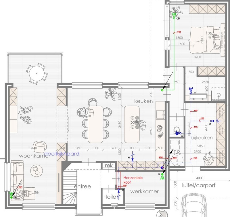

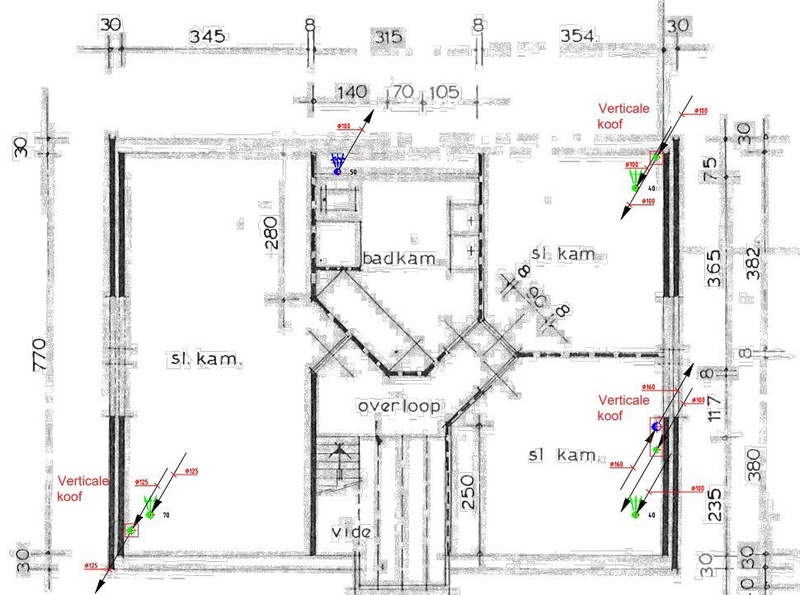

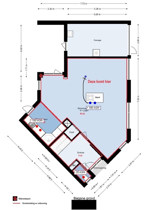

Hoi allen,
Ik ben ook bezig met de voorbereiding voor de installatie van een WTW systeem in ons net aangekochte huis uit 1980. Het huis heeft 142m2 woonoppervlak en 630m3 inhoud.
Ik heb bij Zehnder een plan laten opstellen, en zij kwamen uit op het volgende:
Een ComfoAir Q350 R RF ERV, met 2 CO2 sensoren (1 in woonkamer, 1 in de grote slaapkamer). De comfoair Q350 wordt op de vliering geplaatst tegen de centrale schoorsteen. Van daaruit loopt deze via de comfopipe 160's buizen naar 2 comfowell verdeelunits (ook op de vliering). En van daaruit met comfotube 90mm luchtverdeelslangen naar de 12 ventielen.
In de keuken zit al 1 metalen 120mm afvoerbuis, die willen we ivm het gedoe van het boren van een nieuw gat gewoon hergebruiken. Het 2e punt in de keuken wordt afgezogen met 2x 90mm comfotube op 1 ventiel.
In de woonkamer gaan we al iets afwijken van het plan, en 1 toevoer verder in de woonkamer plaatsen (zie plaatje).
Graag hoor ik jullie mening over het plan van Zehnder, en of dit voldoende gaat zijn qua capaciteit etc. Verder hebben we gekozen voor een unit met enthalpiewisselaar. Is dit nuttig in de bollenstreek omdat het hier toch al vrij vochtig is?
Bedankt!
Afbeeldingslocatie: https://tweakers.net/i/C1u3DfGX_xqXsipOZHvKjCQyelQ=/x800/filters:strip_icc():strip_exif()/f/image/lrLqywk1Bxpsoyhr2RHayjWY.jpg?f=fotoalbum_large
Afbeeldingslocatie: https://tweakers.net/i/60aDNrd-2iWOrVGkKxnD7ELEzdw=/x800/filters:strip_icc():strip_exif()/f/image/VwP0QgqDjwLs8JOgHL0YrIC8.jpg?f=fotoalbum_large
@Lord Tareq
Diverse opmerkingen:
  • Slaapkamers:
    Ondanks dat je soms leest dat verse lucht zich zeer goed verspreidt in een ruimte heb ik daar mijn twijfels bij. De lucht die jij vlak langs de deur in wilt laten blazen zal immers iets kouder zijn dan de lucht in de slaapkamer en langs de deur naar beneden vallen en dan direct onder de deur door weer naar de overloop gezogen worden. Ik zou dus die toevoerventielen in de slaapkamers veel verder van de deur plaatsen. Hier zitten in ieder geval alle toevoerventielen in de slaapkamers zo ver mogelijk van de deur af.
  • Badkamer:
    Daar zou ik twee ventielen plaatsen, en dan eentje boven de douchecel, en eentje boven het bad.
  • Woonkamer:
    100 m³/h via twee standaard ventielen is erg optimistisch. Daar zou ik drie plaatsen.
  • Keuken:
    150 m³/h via twee standaard ventielen gaat echt niet. Daar zou ik zeker vier plaatsen, of erg grote ventielen direct op een 160mm buis zetten.
[ Voor 10% gewijzigd door Andrehj op 21-05-2024 08:43 ]
  • P5ycho
  • Laatst online: 14:13
@Lord Tareq Ik vind de calculatie wel ok. 50m3/s per aanvoerventiel en 75m3/s per afvoerventiel is wat standaard angehouden wordt, daar voldoet dit aan.
Ik zou zelf de balans tussen badkamer en wasruimte iets verschuiven, wat extra ventilatie in de badkamer voorkomt beslagen spiegels. Een 2e ventiel is dan wel handig.
Wat betreft de inblaaspunten in de slaapkamers en de opmerking van @Andrehj hierboven, dat hangt erg af van het ventiel en positie. Als je ventiel in de muur boven de deur zit dan wil je vooruit blazen langs het plafond voor een goede circulatie. Kom je uit het plafond, dan is bijv. een Luna S125 mooier. Die zou ik dan wat verder de kamer in plaatsen. Zehnder geeft aan 35cm van de muur, maar verder is beter. Zo'n ventiel werpt verder dan een meter namelijk.
In de woonkamer de ventielen liever midden of rechts omdat de keuken links zit. Verder naar smaak en niet te dicht op muren of gordijnen.
Wat betreft CO2 sensoren: in de woonkamer is nuttig omdat je dan niet zelf de ventilatiestand hoger hoeft te zetten bij bezoek. Als je van huis bent kan de ventilatie eventueel ook zelf minderen als je dat wilt.
Op de slaapkamer vind ik minder nuttig, daar zijn altijd 2 mensen 's nachts dus dat voegt niet zo heel veel toe. Dan kun je misschien beter een losse co2 sensor kopen en een keer testen of in de ochtend voor alle slaapkamers de CO2 onder de 800ppm is gebleven, als final check na oplevering.
12x 280Wp ZO, 9x 280Wp + 8x 465Wp ZW, Zubadan SHW80YAA 8kW, Zehnder Q450 ERV

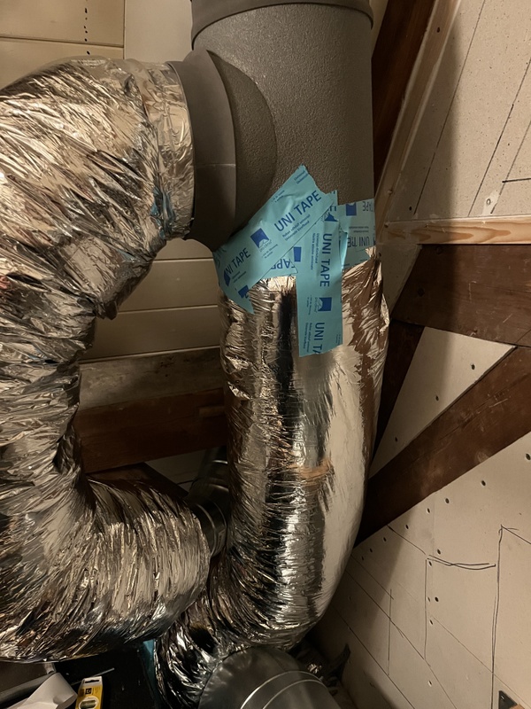

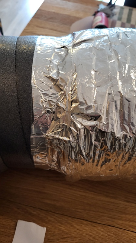

Zo mijn systeempje met Orcon WTU 600 draait. Het ziet er niet uit zo met de aanvoer, afvoer en afzuigkap met terugslagklep, maar voor nu doet het het.
Ik gebruik hier thermisch geïsoleerde slang. In het plan vooral vanwege geluid en dan dampdicht. Maar door hoe alles uitkomt met mijn monumentale balken is enige flexibiliteit geen overbodige luxe.
Waar ik nog naar op zoek ben is een betere methode om de flexibele slang aan het thermoduct van de dakdoorvoeren te bevestigen. De fabrieksinstructie van DEC voor de slang beveelt de volgende stappen aan:
  1. Binnenslang over buis heen en dan vast tapen.
  2. Buitenslang met isolatie over binnenslang heen en vast tapen op de binnenslang.
  3. slangenklem over het geheel heen (buitenslang, isolatie, binnenslang.
Voor de isolatieverbinding lijkt me dit om twee redenen niet optimaal:
1. De isolatie van de slang moet strak tegen (of misschien zelfs over) de thermoduct isolatie. Echter blijkt het best wel moeilijk om een goede verbinding tussen de buitenslang en de thermoduct te maken om dat af te sluiten. Gewoon alutape op de isolatie is geen succes.
2. Een slangenklem over het geheel heen klemt de isolatie ook samen, en zal de isolatiewaarde geen goed doen.
Ik heb dit nu even met blauwe isolatietape aan elkaar geklust bovenop de alutape, die heeft wat meer kleefkracht dus zal het even houden tot ik dit oplos. Ik heb waarschijnlijk pas na de zomer weer klustijd, helaas.
Iemand creatieve ideeën of ervaringen met dit stukje aansluitwerk?
Afbeeldingslocatie: https://tweakers.net/i/-z9sGIDeX4GCK7nJNfh7LJnS6zw=/x800/filters:strip_icc():strip_exif()/f/image/o5QQKvMl2ibTnVa6ZSYrvuSE.jpg?f=fotoalbum_large
  • marnie
  • Registratie: November 2016
  • Laatst online: 14:04
Misschien zijn Guso ringen iets voor je, in alle maten te krijgen.
https://www.ventilatieshop.com/guso-montagering-160mm/
Op de foto is de slang vastgezet op de guso ring met tape, voordeel is dat de slang los neembaar is van de buis zonder al het tape er af te halen.

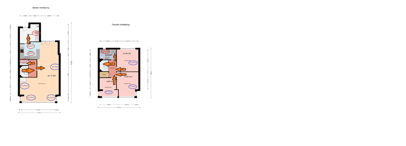

P5ycho schreef op maandag 20 mei 2024 @ 10:34:
Bedankt!

Ro123 schreef op woensdag 15 mei 2024 @ 11:31:
Ik zie dat er wat posts zijn over de Duco bypass.
Nu heb ik een Itho HRU400, en ook die bypass was ik aan het controleren gisteren.
"Binnentempearatuur voor bypass" is ingesteld op 22gr.
Bypass stond NIET open volgens de data. Wat ook te zien was aan de temp data:
Temp van buiten: 20gr
Afzuig van binnen: 25gr
Inblaas naar binnen: 25gr (berekende waarde bij Itho)
Temp naar buiten 21gr.
Ik kan 'm met de service-app handmatig open zetten (je hoort 'm ook, dus het werkt :) ), en toen waren de temperaturen wel okee. (naar binnen koeler, naar buiten warmer)
Net Itho gesproken, en die zeiden dat die niet gelijk open gaat, daar zit een berekening achter blabla, hoe lang dat kon duren, kon ie me niet vertellen.
Dit lijkt me nogal onlogisch, want waarom zou je uren(?) wachten met de bypass open zetten, als het buiten koeler is dan binnen (en binnen ruim boven de bypass temperatuur).
Is er iemand die hier meer over weet? Ik verwacht dat dat ding gewoon niet okee is, ik heb meer issues.
Net als Duco heeft Itho hier ook nauwelijks uitleg over.
Vorige jaar heeft @janbrede het me uitgelegd in deze reactie
janbrede schreef op maandag 26 juni 2023 @ 11:26:
Veel van die instellingen zijn al eens besproken in dit topic.
Die parameter waarvan de grens op 300 staat heet bij de HRU-350 'Summercounter' en is het aantal graden dat de buitentemperatuur boven de grens (standaard 19 graden) uit komt maal de duur ervan in minuten (vandaar Km, wat staat voor Kelvin maal minuten). Zodra dat product de ingestelde waarde bereikt wordt de 'Summerday' flag gezet en gaat de bypass open als de buitentemperatuur lager is dan de binnentemperatuur. Andersom werkt het ook: daalt de buitentemperatuur onder de grens dan gaat de Summercounter teruglopen tot hij 0 bereikt; de bypass blijft dan wel open totdat de toevoertemperatuur zakt onder een ingestelde waarde (standaard 17 graden).
Zo te zien heeft de HRU-400 geen I2C-interface zoals de HRU-350 dus de losse wifi module daarvoor is niet te gebruiken (en ook niet nodig want de HRU-400 heeft een eigen wifi interface - nu moet iemand alleen nog even wat reverse-engineering daarmee doen :o ).
En onlangs nog in deze reactie in het "Itho Daalderop - open source wifi control add-on module" topic over de HRU350.
janbrede schreef op dinsdag 21 mei 2024 @ 12:33:
Er zit nog een algoritme achter.
De bypass kan pas open als het buiten voldoende warm is, anders laat hij koude lucht binnen terwijl je nog zit te stoken. Daarvoor dient de Summercounter; die wordt iedere minuut opgehoogd met het aantal graden buitentemperatuur boven 19 graden (default). Als hij 300 bereikt heeft wordt de Summerday op 1 gezet en kan de bypass open, mits de buitentemperatuur lager is dan de binnentemperatuur (bv. 's nachts).
Als de buitentemperatuur weer lager is dan 19 graden loopt de Summercounter ook weer terug tot nul en wordt Summerday ook weer op 0 gezet. De bypass gaat dan echter nog niet dicht. Dat gebeurt pas als het buiten warmer wordt dan binnen, of de binnentemperatuur onder de 17 graden (default) komt, of in het uiterste geval na 5 dagen.
  • P5ycho

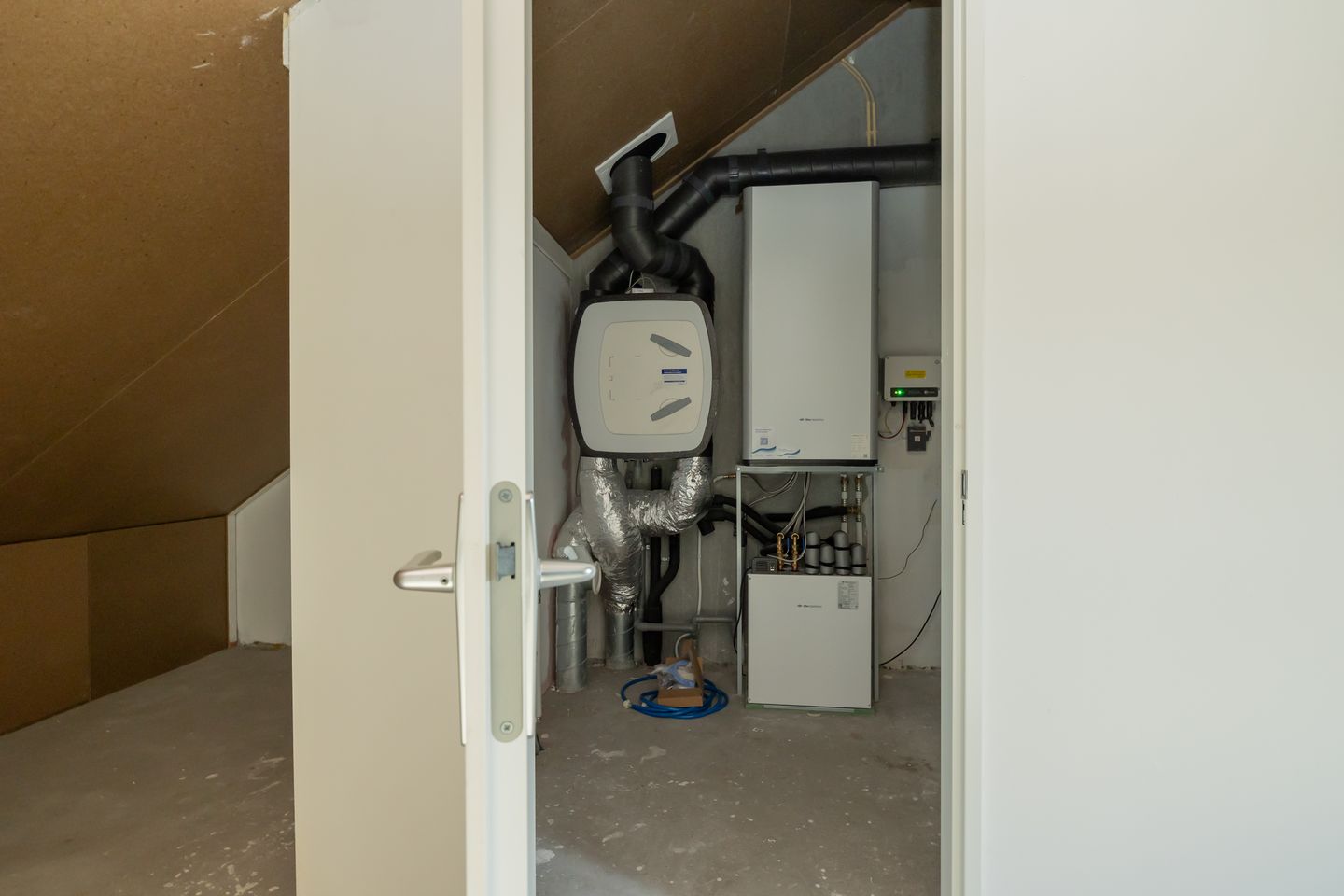

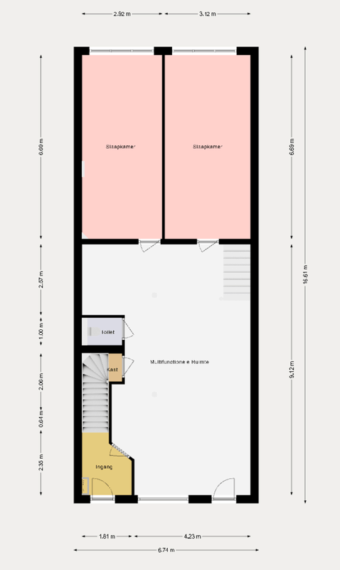

Via N1ckk in "Wat er nou weer voor een pand te koop staat... Jaargang 2024" kwam ik deze foto tegen van de WTW-installatie in die woning:
Afbeeldingslocatie: https://cloud.funda.nl/valentina_media/188/111/716_1440.jpg
Volgens mij hangt daar de hele woning achter een ingaande en uitgaande leiding van 125mm...
Zal wel lekker werken...
  • w00key
  • Laatst online: 15-10 15:56
Andrehj schreef op woensdag 22 mei 2024 @ 15:54:
Bouwjaar 2022, zal vast conform bouwbesluit zijn opgeleverd. 125 mm @ 300 m3/uur is maar 4.5 Pa/m, en dat maar tot de eerste aftakking, waarschijnlijk in dat vloer gestorte kanalen naar de slaapkamers dus nog geen halve meter.
Die XXL kanalen die we zien in dit topic zijn niet heeeel gebruikelijk, daar gaan ze voor goed genoeg, unit kan 150+ Pa aan, waarom zou je veel groter pakken voor 2 Pa/m ipv 4.5 dat ook prima is.
  • P5ycho
Heel grof: 138 m2 woonoppervlak * 0.9 * 3.6 / 2 = 225m3/h. Bij 125mm is dat 5.1 m/s, 2.7 Pa/m. Hopelijk zit er meteen een verdeelkast onder die leiding.
  • ZonnigY
  • Registratie: Mei 2022
  • Laatst online: 17-10 23:23
Lekker ook die demper in een s bocht...
Bosch 5800i 10, vloerverwarming & fancoils, Zehnder Q600
  • itsjohan
  • Laatst online: 14:07
Nou inderdaad. toch knap ontworpen dat zowel boven als onder de aansluitingen net aan de verkeerde kant zitten. Je kunt die HRU’s met een paar handelingen ‘andersom’ maken, vraag me af of dat hier niet handiger was geweest..

Ik kom nog even terug op mijn Ubbink Aerfoam geluidsbuizen drama.
Voor Aerfoam in een koof die nog niet was afgewerkt:
Spirobuis besteld, opengehaald, de Aerfoam (in gedeeltes) over de spiro geschoven (schuiven klinkt makkelijk, maar was het absoluut niet).
Resultaat: Stil
Voor de Aerfoam in een (afgewerkt) badkamerplafond en slaapkamerkoof:
Demper besteld, tussen de WTW en de Aerfoam gedaan. Dit is een kanaal "naar buiten" en demper zit compleet uitgerekt verticaal. Dus mócht er om een of andere reden condens in komen, het is lucht naar buiten + zal niet in de demper blijven staan
Resultaat: Stil(lig)
In de badkamer op stand 2 nog wel heel licht te horen, op stand 3 wel hoorbaar (ook de maar ook afzuig zelf).
In de aanliggende kamer op stand 2 stil, op stand 3 hoor je het door de de aanliggende badkamerdeur en ook een goedkoop ventiel dat nu tijdelijk te veel inblaas te verwerken krijgt, dus kan er niet zeggen dat ik het niet meer door de koof hoor, omdat de rest het overstemd (als het er al is).
Ook zit er nog 20cm + bocht van Aerfoam in de WTW ruimte na de demper. Idealiter zou ik dit ook in spiro uitvoeren, maar niet nodig.
Met andere woorden, geluidsissues zijn opgelost.
Omdat het een kant en klare geluidsdemper is, zat ik met de aansluitingen die niet zijn geïsoleerd, maar dat heb ik zo opgelost (denk ik).
(demperaansluiting op verbindingsstuk getaped)
Afbeeldingslocatie: https://tweakers.net/i/pu4AhQs8ln3UrNN6La0Ciw8HHuQ=/x800/filters:strip_icc():strip_exif()/f/image/Ft2HYGjv5DtpeBjSc6MoyOi0.jpg?f=fotoalbum_large
(verbindingsstuk tot aan isolatie in Aerfoam gedrukt)
Afbeeldingslocatie: https://tweakers.net/i/slpQ-74Xdf0om18uJ8ar9SjgndI=/x800/filters:strip_icc():strip_exif()/f/image/s0sw8iZ5CYSgHSRT53XWDesV.jpg?f=fotoalbum_large
(beetje aandrukken en afgetaped)
Afbeeldingslocatie: https://tweakers.net/i/w9u6dS9EmXO40p3OtRnohTkdv1A=/x800/filters:strip_icc():strip_exif()/f/image/PkUwW6k7jz1cI54wDJJ1fFiv.jpg?f=fotoalbum_large
Bij de WTW aansluiting wat opengesneden foam er omheen. Mócht het condenseren in de winter, dan zie ik dat vanzelf wel en zal ik het netter doen, zoals de foto's, maar op dit moment heb ik het zo gedaan, omdat het dan makkelijker loshalen is, indien nodig.
[ Voor 12% gewijzigd door Ro123 op 24-05-2024 16:10 ]
Ro123 schreef op vrijdag 24 mei 2024 @ 15:50:
Waarom schuif je dat foam over de Spiro? Het is toch bedoeld om als zelfstandige buis (dus in plaats van Spiro) te functioneren?
Ik vind het ook bijzonder dat zoiets past, want Spiro is inwendig bemaat, en dat foam ook. Een spirobuis 125 is uitwendig zeker wel 128 (misschien nog wel wat meer), die krijg je erg lastig in een foam buis die inwendig ook 125 is...
Aerfoam is dampdicht daarom wordt deze (uitsluitend) gebruikt van WTW naar de dak/ muur doorvoer, het is al duur genoeg.
Gebruik geluid-dempers in de kanalen.. of (uitsluitend in de toevoerkanalen) geluid-isolerende (aluminium folie) slangen, de toevoer wordt in de wtw gefilterd zodat de slangen niet vuil worden.
Met de afvoer wordt vuile lucht uit de woning afgezogen, gebruik hier geen aluminium folie slang op ontoegankelijke plaatsen, deze zou dan vuil worden maar kun je niet of amper schoonmaken, ribbel, spiro of geluiddempers wel.
Edit: tekst verduidelijkt en aangevuld.

  • Ro123
  • Registratie: Augustus 2021
  • Laatst online: 13:29
Andrehj schreef op vrijdag 24 mei 2024 @ 16:46:
Mijn tekst was een aanvulling op wat eerder is beschreven.
Het past zeker niet makkelijk.
Waarom ik dat gedaan heb, is omdat de Aerfoam buizen geluid doorlaten. Ik had WTW geluid in de koof.
Aerfoam weggooien en Thermoduct of iets dergelijks monteren had ook gekund, is alleen weggegooid geld/materiaal van de Aerfoam, dus ik heb ze er omheen "geschoven" (niet aan te raden, is niet leuk om te doen).
Het foam kan aardig rekken, alleen hoe meer er omheen zit, hoe lastiger, de weerstand wordt erg hoog om te schuiven.
Nogmaals, dit is een aanvulling/terugkoppeling op wat ik eerder geschreven heb. Het is uiteraard nooit mijn bedoeling geweest om even lekker zowel Aerfoam en spiro te kopen en in elkaar te zetten.
Zoek anders even terug, ik was kennelijk niet de enige met Aerfoam issues.
  • Ro123
natural colour schreef op zaterdag 25 mei 2024 @ 10:05:
Je hebt niet begrepen waar mijn verhaal op slaat. Mócht je het willen weten, zoek even terug op Aerfoam.
  • Ro123
Overigens heb ik dit verhaal ook aan Ubbink verteld, met de suggestie dat ze in de productbeschrijving zouden moeten vermelden dat het niet geschikt is om door een woning te laten lopen ivm geluid. Hopelijk doen ze dit ook en voorkomt dit issues voor andere mensen in de toekomst, die in een bestaande woning dit toe willen passen en niet rechtstreeks naar buiten kunnen ermee.

Vraagje aan de experts in dit topic; in mijn nieuwbouw zit geen WTW toevoer of afvoerpunt op de 2de verdieping, volgens mij omdat dit niet als officieel verblijfsgebied bestempeld is volgens het koopcontract/de tekeningen. De WTW unit staat wel in een afgesloten technische ruimtie op de 2de verdieping.
Nu heb ik een geschil met de aannemer over de technische ruimte, welke te klein is om een wasmachine en droger in te plaatsen. Als alternatief heeft hij aangeboden om een afzuigpunt op de 2de verdieping aan te leggen zodat ik buiten de technische ruimte een wasmachine/droger kan plaatsen. Op aangeven van mijn oplever keurmeester heb ik, naast het afzuigpunt, ook om een toevoerpunt gevraagd, zodat de 2de verdieping (op dit punt) als verblijfsgebied kan worden gezien. Nu wil de aannemer hier niet mee akkoord gaan omdat dit "volgens de voorschriften niet nodig cq zorgt voor disbalans" zou zijn.
Hebben jullie enig idee wat deze disbalans zou kunnen zijn? (of zoekt hij gewoon een argument om niet op dit extra verzoek in te gaan)...

@Haodeyoude
Het maakt niets uit of het afvoerpunt in of net buiten die technische ruimte geplaatst wordt, die lucht komt in beide gevallen uit dezelfde ruimte. De afvoer verplaatsen is dus niet strict noodzakelijk.
Een extra afvoerpunt brengt disbalans, daar moet extra aanvoerdebiet tegenover staan. Het is niet gebruikelijk om beiden aan te brengen in dezelfde ruimte, maar het kan wel. Het is echter minder efficient.
Als de ruimte als verblijfsgebied kan functioneren is het altijd slim om deze dan te ventileren als zijnde verblijfsgebied. Dat had eerder getackled kunnen worden zodat de aannemer dat meteen mee had kunnen nemen. Nu moet de balanscalculatie aangepast worden. Dat is voor het conflict rondom plaatsing wasmachine geen noodzaak. Ik begrijp dat de aannemer hier geen zin in heeft.
  • roltor
  • Laatst online: 14:35
Haodeyoude schreef op zondag 26 mei 2024 @ 23:38:
De eisen voor verblijfsgebied gaan verder dan alleen ventilatie, o.a. ook verwarming.
M.i. is het nu al (te) laat om hier nog een officiële verblijfsruimte van te maken, maar ik verwacht dat 90% van de zolders van nieuwbouwwoningen dat niet zijn.
Bij mij ook, al had ik geluk dat er wel een inblaas ventiel was geplaatst, omdat ik een afgesloten technische ruimte heb.
Na een verbouwing is de zolder nu verdeeld in mijn werkkamer en een logeerkamer, maar dit zijn geen officiële verblijfsruimtes.
Het wel of geen verblijfsruimte heeft natuurlijk niets te maken met het geschil over de technische ruimte. Ik ben met je eens dat het handig is om een inblaas ventiel te plaatsen, maar dat zou een verzoek zijn, waar de aannemer ook nee op kan antwoorden lijkt me.
Is het niet mogelijk om het muurtje van de technische ruimte te verplaatsen, zodat er wel plek is voor een wasmachine en droger?
Of na oplevering een T stuk te monteren ipv een bocht op de toevoerleidingen naar het huis toe in de technische ruimte, om hiermee zelf een inlblaasventiel te creëren? Misschien minder werk dan te dealen met een tegenstribbelende aannemer.
  • BaBoK
  • Registratie: Februari 2019
  • Laatst online: 09:00
Hallo allemaal,
Een tijd geleden voor het eerst gepost in dit forum met het actiepunt om mijn huiswerk te gaan doen.
Ik heb dit zo goed als mogelijk gedaan.
Zijn er mensen met terugkoppeling voor mij?
Op tekening heb ik rond 160mm staan voor ingaande en uitgaande leiding, dit geeft een luchtsnelheid van 4,1 m/s.
Is dit voldoende moet ik dit groter maken?
Ga ik op deze manier last ondervinden van suizen?
Ventilatiestaat

  • ZonnigY
Een aantal dingen:
Mijn ervaring nu; ik heb 40 m3/h per persoon. Dit is voor slapen zeer ruim, voor een werkkamer is het amper genoeg aldus de co2 meter.. 25 m3/h zou ik dus ophogen als je er echt aan het werk gaat met de deur dicht.
Ik zou een toevoer op zolder maken.
90 m3 per uur in de woonkamer is weinig, met 3 personen een dagdeel in de huiskamer wordt al bedompt. Een hond en 4 personen en het loopt nog harder op. Daar zou ik willen opplussen.
En er moet meer afvoer komen om de boel in balans te brengen.

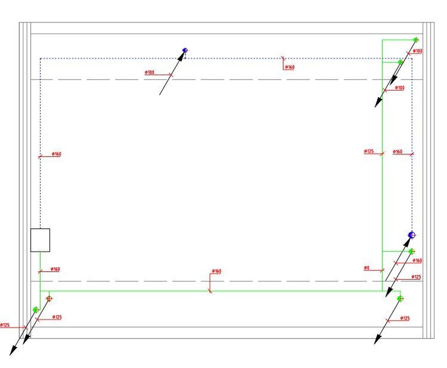

Een alternatief om de boel in balans te brengen is de werkkamer een afzuiging maken. Omdat de kans dat dit ooit een slaapkamer wordt nagenoeg 0 is, kan dat prima.
Laatste; er wordt meer ingeblazen in de huiskamer dan afgezogen in de keuken, kook/eetgeuren gaan dus ook naar elders.
[ Voor 8% gewijzigd door ZonnigY op 29-05-2024 17:08 ]
@BaBoK Nieuwbouw? Dan zou ik de indeling eens in het nieuwbouwtopic delen.
Maar over het ventilatiesysteem:
- Als je rekent met 25 m³/h per persoon per slaapkamer, waar kom je dan op uit? De werkkamer inderdaad iets meer.
- Dan in de keuken veel meer afzuigen. Dat levert automatisch veel overstroom op van hal naar woonkeuken. Daar moet je wel goed over nadenken.
En uiteraard zoals hierboven al besproken zorgen dat het geheel in balans is. Je moet evenveel afzuigen als toevoeren.

Onlangs verhuist en heb voor het eerst een mechanische ventilatie unit, een HRU ECO 150 van Itho.
Ik had het idee dat de unit best wat bijdroeg aan het opwarmen van onze woning. 's winters nooit de kachel aan gehad, maar zomers word het loeiwarm, zelfs als het 's nachts buiten koud was.
Ik vermoedde een kapotte bypassklep, en die leek inderdaad vast te zitten door vuil en een gebroken as voor de tandwiel. Na reparatie merkte ik geen verschil.
Toen een wifi add-on geinstalleerd waarmee ik de firmware uit kan lezen. Wat blijkt, zowel de inblaas als uitstroom zijn beiden continu rond de 26-28 graden, ongeacht de buitentemperatuur. Het hok waar de itho in staat is ook daadwerkelijk rond de 28 graden. Net een tijdje een temperatuursensor in de buis bij het uitblaasventiel gelegd, en die komt uit op 25 graden.
Ik vermoed dat het komt omdat ik in een groot, oud gebouw woon met meerdere woningen aangesloten op dezelfde ventilatieschachten. Ook lopen er een aantal erg hete leidingen door dezelfde ruimte als waar de ITHO staat.
Mijn insteek is nu om Co2 en vochtsensoren te installeren, en die te gebruiken om de itho zo ver mogelijk terug te laten schakelen wanneer de luchtkwaliteit goed is.
En wellicht het plaatsen van buisisolatie in een poging om de ruimte waar de itho staat wat koeler te houden.
Zie ik verder nog mogelijkheden over het hoofd?
Dit is wat ik zo ongeveer zie qua binnen en buitentemperatuur, en de bypass.

  • BaBoK
@ZonnigY @Andrehj
Thanks voor de reacties.
Het is een bestaande woning, dus geen nieuwbouw.
Wat vragen:
- "Ik zou een toevoer op zolder maken."
Met welke reden?
- "90 m3 per uur in de woonkamer is weinig, met 3 personen een dagdeel in de huiskamer wordt al bedompt. Een hond en 4 personen en het loopt nog harder op. Daar zou ik willen opplussen"
Met welke hoeveelheid zou je aanraden?
Wij zijn met 4 personen en in het weekend vaak sociale contacten over de vloer.
- "Laatste; er wordt meer ingeblazen in de huiskamer dan afgezogen in de keuken, kook/eetgeuren gaan dus ook naar elders."
" Dan in de keuken veel meer afzuigen. Dat levert automatisch veel overstroom op van hal naar woonkeuken. Daar moet je wel goed over nadenken."
Vraag: moeten de afzuigingwaarde in de keuken groter zijn dan de toevoer in de woonkamer? Of moet dit in balans zijn?
Aanvullend:
We hebben een houtkachel.
Voor deze houtkachel hebben we een seperaat toevoer kanaal in de vloer voor zuurstof.
Is het wijs om bij deze kachel een afvoerpunt te maken ivm stof/restjes bij het openen van de houtkachel?
Onderstaand de ventilatiestaat geupdate met wijziging in de slaapkamers en werkkamer.
Afbeeldingslocatie: https://tweakers.net/i/esGMuObtfOrXm6nvwJoq0F9Cako=/800x/filters:strip_icc():strip_exif()/f/image/Uf7CUnd2Jzsbkd6brHyZBFiv.jpg?f=fotoalbum_large

  • P5ycho

mark_eerstift schreef op donderdag 30 mei 2024 @ 10:17:
Je hebt wel eens kans dat je ventilatieschacht doodleuk tegen de centrale warm water leiding aan ligt... Dat wil nog wel eens een centrale ketel zijn met loeiheet water en een recirculatiesysteem.
Of, je ligt langs centrale CV waterleidingen. Je zou verwachten dat die dan geisoleerd zijn, maarja, oud gebouw.
Als je verwacht dat die warmte van de (leidingen in de) ruimte zelf komt zou je de leidingen kunnen isoleren.
25C aanvoer is wel luxe in de winter, maar in de zomer is dat echt wel minder leuk. Dan maakt die bypass ook niet meer uit. Die zal nog nooit daadwerkelijk open gegaan zijn als je aanvoer altijd boven de 20C ligt.
De ramen open zetten en de ventilatie uit is voor jou een betere bypass voor de zomernachten dan de wtw je kan bieden.
Je zou de hele technische schacht vol kunnen blazen met isolatiemateriaal, maar dat krijg je er vast niet door bij woningbouw/vve. Verder zie ik niet zoveel opties nee.

BaBoK schreef op donderdag 30 mei 2024 @ 10:35:
@ZonnigY @Andrehj
Wat vragen:
Met welke reden?
Aanvullend:
Had je al gezien dat er in de topicstart een spreadsheet staat die iets meer helpt met het juist berekenen van de debieten, zowel op basis van oppervlak als op basis van personen? Ik denk dat je daar wat aan hebt. Oppervlaktes kun je zo overzetten.
Je zolder is 32m2, maar je hoeft pas te rekenen vanaf 2,6m hoogte. Als je er daadwerkelijk kunt staan en werken/slapen, maak er dan een volwaardige leefruimte van.
Overweeg ook gewoon vloerverwarming in dat geval, want een betonnen vloer werkt aan 2 kanten.
De woonkamer moet zeker 25-30m3/h per persoon kunnen leveren bij normaal gebruik. Je kunt de unit straks een standje hoger zetten bij bezoek (manueel of met CO2 sensor), dan kun je normaliter voor 150% van de normale bezetting ventileren met behoud van luchtkwaliteit. Of nog meer, als je daarvoor wilt dimensioneren.
De keuken zuigt in het algemeen evenveel of meer af dan de woonkamer. In jouw geval zijn beiden te weinig. Normaliter mag je een deel daarvan ook via je bijkeuken doen, maar bij jou zit daar een gang tussen waardoor dat niet vanzelfsprekend is.

  • mark_eerstift
  • Registratie: December 2023
  • Laatst online: 27-11-2025
P5ycho schreef op donderdag 30 mei 2024 @ 10:45:
Ik ben er denk ik uit! In het hok waar de WTW staat lopen 2 leidingen met een diameter van 50mm van de vloer naar het plafond. Beide buizen zijn ontzettend heet en niet geisoleerd. Bij het openen van de deur van het hok waar de WTW staat, koelt de ruimte over de loop van een uurtje af van 28 naar 24 graden. Diezelfde plotselinge daling zie ik onmiddelijk terug in de temperatuur van de toe- en afvoerlucht van de WTW.
Ik ga zo snel mogelijk kijken of ik wat buis-isolatie kan installeren voor de twee buizen, hopelijk maakt dat een verschil.
  • P5ycho
Als je daar kale spirobuis in hebt lopen heb je in principe een mooie ongewenste warmtewisselaar met de ruimte inderdaad.
Je kunt de warmtebron wegnemen, maar ook de ventilatiebuizen isoleren eventueel.
Kijk even goed of de isolatie de temperatuur van de hete buizen aan kan, die kunnen wel eens ruim boven de 70C zijn en dat vindt niet elk isolatiemateriaal even fijn. Zorg dat je niet de goedkoopste 1euro/meter rommel van de bouwmarkt koopt.
Mocht je verder nog advies nodig hebben, dan is een fotootje wel fijn.
Succes!

  • Alphacell
  • Laatst online: 25-07 01:49
Hier recent ook even aan het puzzelen geweest. betreft een renovatie, ik heb de sleutels nog niet van het huis maar ben alvast aan het voorbereiden om straks in zo kort mogelijke tijd de 1e en 2e verdieping te renoveren zodat we er z.s.m. kunnen wonen...
De woning heeft ook nog een begane grond met 2 slaapkamers en een universele ruimte, dit bekijk ik later nog wel eens aangezien het anders wel heel omslachtig wordt, vooral omdat de vloer beton is tussen begane grond en eerste verdieping.
Dit is waar ik op uit ben gekomen (ps let niet op mn paint skills 8)7 )
Afbeeldingslocatie: https://tweakers.net/i/tDcak20jYBkLdki9nLG4v564Xo8=/800x/filters:strip_exif()/f/image/NSLsfeIeu9FKmOCxThv0dNYr.png?f=fotoalbum_large
Ben van uit gegaan van het bouwbesluit omdat we hier lang gaan blijven wonen (is de planning) en evt met gezinsuitbreiding geen idee met hoeveel personen te rekenen.
Ik ben zo onder 50M3/h inblaas gebleven en 75M3/h Extractie per ventiel
Het zou zo uitkomen op circa 280M3/h Inblaas en Extractie
Zou zelf liever minder ventielen willen in de woonkamer maar dit is het beste waar ik op uit ben gekomen, met 60,5M3/h overflow vanaf de bovenverdieping.
Zoldervloer en vloer tussen 1e en 2e verdieping zijn hout en alle plafonds gaan er uit, echter zit ik wel met maximale hoogte tussen de balken, kan dit nog niet meten want heb de sleutel nog niet.... maar denk dat ik iets van ovale/platte flexibele slangen moet gebruiken zoals ubbink air exelent bijv. nu nog ff kijken welke slangen, ventielen,verdeelboxen, en welke WTW unit het gaat worden.
Iemand nog tips of verbeteringen voor dit design en tips voor zon systeem in een renovatie?
  • P5ycho
@Alphacell Het debiet van de.slaapkamers adhv oppervlak berekenen is niet zo handig, de bewoners ademen niet minder op een kleine kamer. Probeer daarom 25-30m3/h per persoon per kamer aan te houden. Bij normaalstand. Dan ook meteen 2 ventielen voor de master bedroom ipv 1.
Dan kom je op een iets hoger aanvoerdebiet voor de bovenverdieping, dit kun je kwijt in de woonkamer als overflow. Scheelt misschien daar een ventieltje.

  • Alphacell
P5ycho schreef op donderdag 30 mei 2024 @ 18:12:
Dat is een hele goede!
  • Alphacell
@P5ycho ik heb circa 280 M3/h versersing nodig volgens bouw besluit, maar wij zijn nu (nog) maar met zn 2n dus die 4 ventielen zijn sws overdreven, als ik er idd boven in de master bedroom 1 bij doe dan kan ik 45 overflowen naar de 1e verdieping ipv 35, met 3 inblaaspunten beneden op 50x3 =150 M3/h zit ik dan op 195 ipv de 206 uit het bouwbesluit voor de woonkamer/keuken, die 195 is al genoeg voor 6.5 personen. zou je m dan zo op stand 3 uitrekenen of op 2? zou dan bijv een 300 M3/h unit op stand 3 kunnen nemen.
  • P5ycho
Alphacell schreef op donderdag 30 mei 2024 @ 19:57:
Nou, je wilt dimensioneren naar de personen die er kunnen wonen. Dat is minstens 4 personen, misschien 5 a 6 voor een groot huis. Dat moet je nu al intekenen, want achteraf anders instellen is een hoop gedoe en de moeite niet waard.
Rekenen doe ik altijd op stand 3. Dat is wat het bouwbesluit vraagt, en ook waar je ventielen en buizenstelsel straks op gedimensioneerd worden. De enige uitzondering is dat je 25-30m3/h per persoon op stand 2 berekent, oomdat dat de normaal gebruik is. Dat betekent normaliter 37.5-45 per persoon op standje 3/max.
Er staat een verwijzing naar een rekensheet in de topicstart als je dat zelf makkelijk uit wilt rekenen.
Je hebt nog een begane grond, dus ik denk dat je liever 350 of zelfde 450 wilt plaatsen. Plaats je complete balansberekening even als je twijfelt, dan kunnen we meekijken.
  • Alphacell
P5ycho schreef op donderdag 30 mei 2024 @ 20:21:
Van boven naar beneden
2e verdieping inblaas
Slaapkamer 1 60 M3/h 2 ventielen
Slaapkamer 2 30 M3/h 1 ventiel
Slaapkamer 3 30 M3/h 1 ventiel
Totaal 120 M3/h
2e verdieping Afzuig
Badkamer 50 M3/h 1 ventiel
Overflow (120-50) = 70 M3/h Richting 1e verdieping
WC overloop - 25 M3/h afzuig (70-25) 45 M3/h overflow richting wookamer/keuken (1e verdieping)
Benodigd volgens bouwbesluit Woonkamer/keuken = 206.55 M3/h - 45 M3/h Overflow = 161.55 M3/h :3 ventielen= 53.85 M3/h inblaas woonkamer/keuken (net boven de 50)
206.55 M3/h Afzuig Keuken/bijkeuken : 3 = 68.85 M3/h per ventiel Afzuig
Totaal Inblaas 161.55 1e verdiep + 120 2e verdiep = 281.55
Totaal Afzuig Badkamer 50 + WC 25 + keuken/bijkeuken (3x68.85 = 206.55 ) = 281.55
Is het een idee om de begane grond met een aparte unit te regelen eventueel? Deze heb ik ook niet meegerekend Afbeeldingslocatie: https://tweakers.net/i/vWnabxawcqKpJDlRLzRYbawsMpQ=/x800/filters:strip_exif()/f/image/Cu0DvlzawzUHm6GhLs8EVE70.png?f=fotoalbum_large ik weet nog niet precies wat ik met deze verdieping ga doen.
dit is ook een gestorte betonnen vloer en om nou helemaal vanaf zolder naar beneden te gaan door 2 houten verdiepingen en 1 betonnen verdieping dan heb je wss een redelijke diameter buis nodig en zou niet weten waar ik die moet laten, laat staan de sterkte die de betonvloer verliest door er 2 joekels van gaten in te boren
  • P5ycho
Tip: zet het even in deze sheet:
https://docs.google.com/s...zKSJ_dFU/template/preview
...dat maakt het wat overzichtelijker voor jezelf en mij. Scheelt je ook een hoop rekenwerk.
Ik zie vaker dat tijdens een verbouwing in eerste instantie gekozen wordt om centrale balansventilatie maar voor een deel van het huis te doen vanwege het bereiken van sommige delen van het huis. Toch kan dat meestal prima, het is een kwestie van even doorpakken.
Die slaapkamers hebben nu nog geen functie misschien, maar je moet daar wel gewoon zorgen voor ventilatie.
In een betonnen vloer kan bijna altijd wel een 130mm gat gemaakt worden, en afhankelijk van het type vloer ook wel 165mm. Laat wel even een constructeur meekijken zodat je zekerheid hebt.
